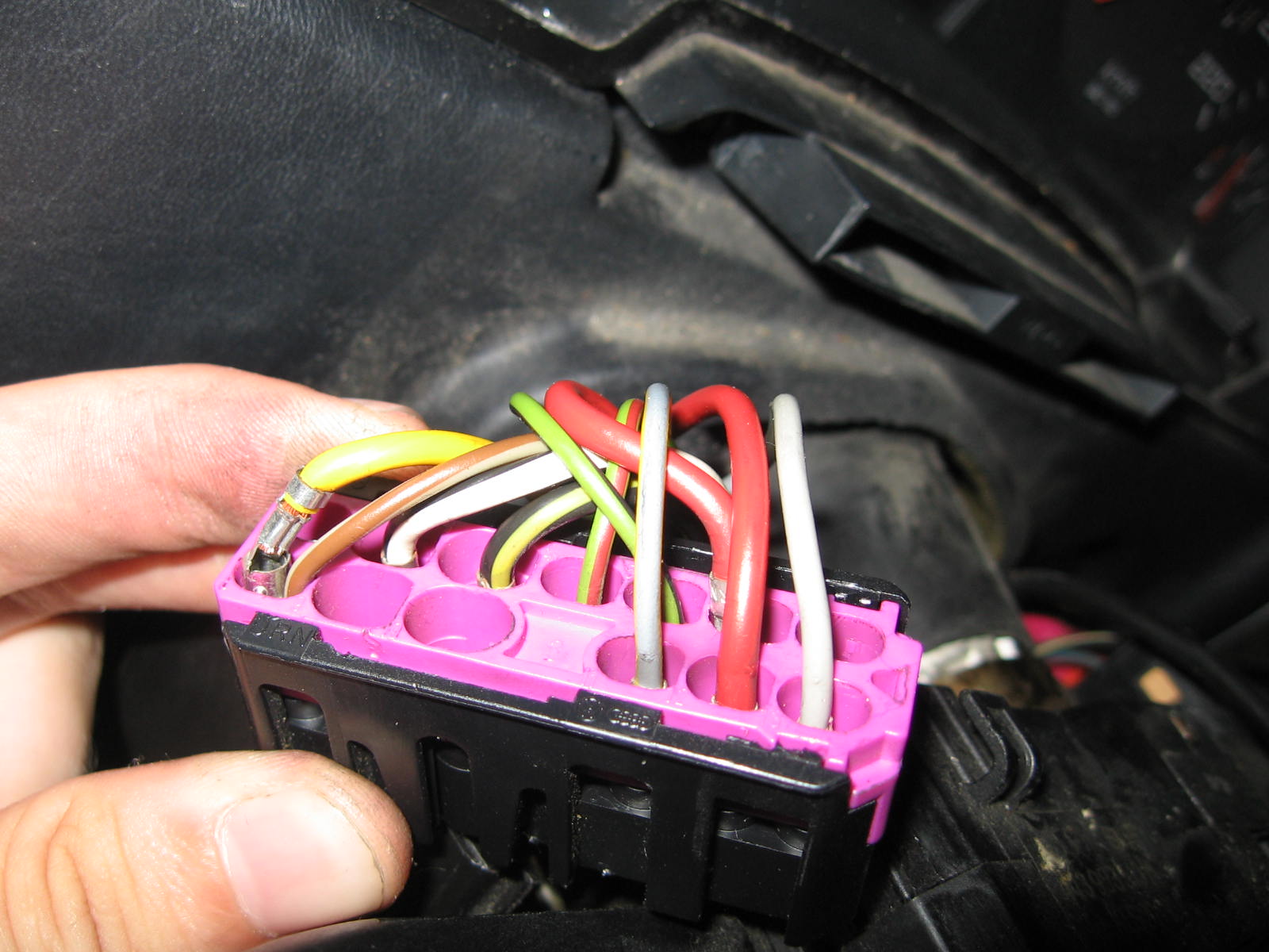

Schaussi
Re: Abblendlicht und Fernlicht gemeinsam aktivieren
Die Belegung war bei mir etwas anders.
Habe dann aber alle Kabel durchgemessen und bin so auf die Lösung gekommen.
Falls es jemand braucht, siehe Dateianhänge.
