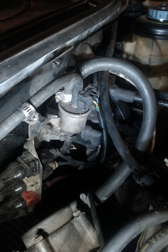

Weil ich mal den schlauchupdate machen will habe ich den doku angesehen und hatte den idee das die tekst etwas verschoben ist..
Welcher schlauch soll ab? Den neben den stecker?

der neben dem Stecker geht in Richtung Turbo-Eingang. Ob man den Schlauch entnehmen muss, weiß ich nicht mehr. Aber du siehst ja, ob dieser Richtung
Turbo geht oder nicht. Der Schlauch nebendran, welcher mit dem Wastegate verbunden ist, musst du definitiv abnehmen. Wenn du Overboost möchtest,
musst du es mit dem unteren Ausgang des N75 Taktventils verbinden. Den frei gewordenen Eingang des Taktventils musst du dann mit dem kleinen Schlauch
des 2. Taktventils (Y-Schlauch) verbinden.
Edit: Du meinst schon das N75 Update von Olli oder ?

Ah ok. Ja, das ist der Schlauch neben dem Stecker.
Serdar

Schlauch vom Wastegate ABNEHMEN (komt nichts wieder dran? und was/wenn met ein chip)
Schlauch neben den stecker geht ab und ein eingekurztes schlauch, abgedicht wieder dran, was passiert mit den ab geht?
Schlauch vom Aunsaugbrucke????
Den foto sieht anders aus wie mein motor..
Vielleicht mache ich ein neuer/verbessertes Wikiseite fur die update..

also bezüglich fehlerspeicher, entweder über das kraftstoffpumpenrelais und motorlampe bei den alten MC, bei den neuen MC haben diese lampe nicht und haben im fahrerfußraum die 2poligen diagnose stecker (2-4 stück) über dem du eine diodenprüflame anschliesen kannst.
anbei ein link dazu http://audi100.selbst-doku.de/Main/Fehl ... e4tzliches
wegen dem schlauchupdate,
-am N75 den unteren schlach abziehen und verschließen (zb.m5/6 Schraube), vom saugrohr dann ein T-stück einsetzten (Bild2) und einen neuen schlauch verbauen zwischen T-Stück und unteren anschluss N75.
-oberer Anschluss Mitte (neben den E-ANschluss) am N75 Abziehen und ebenfalls verschliesen (zb.m5/6 Schraube), dann ca 10cm langen schlauch am mitteleren anschluss anbringen und das offene Ende nach unten fürhen (hängen lassen)
-der obere Anschluss ausserhalb der Mitte auf dem Bild 1 Nr 39 bleibt so wie er ist, N75-Wastegateoberkammer.
das ist die verbesserte verschlauchung, es gibt dann noch die möglichkeit ein 2 taktventil zu verbauen um einen overboost zu bekommen, geht abe rnur in verbindung eines chips.
Gruß Matze
