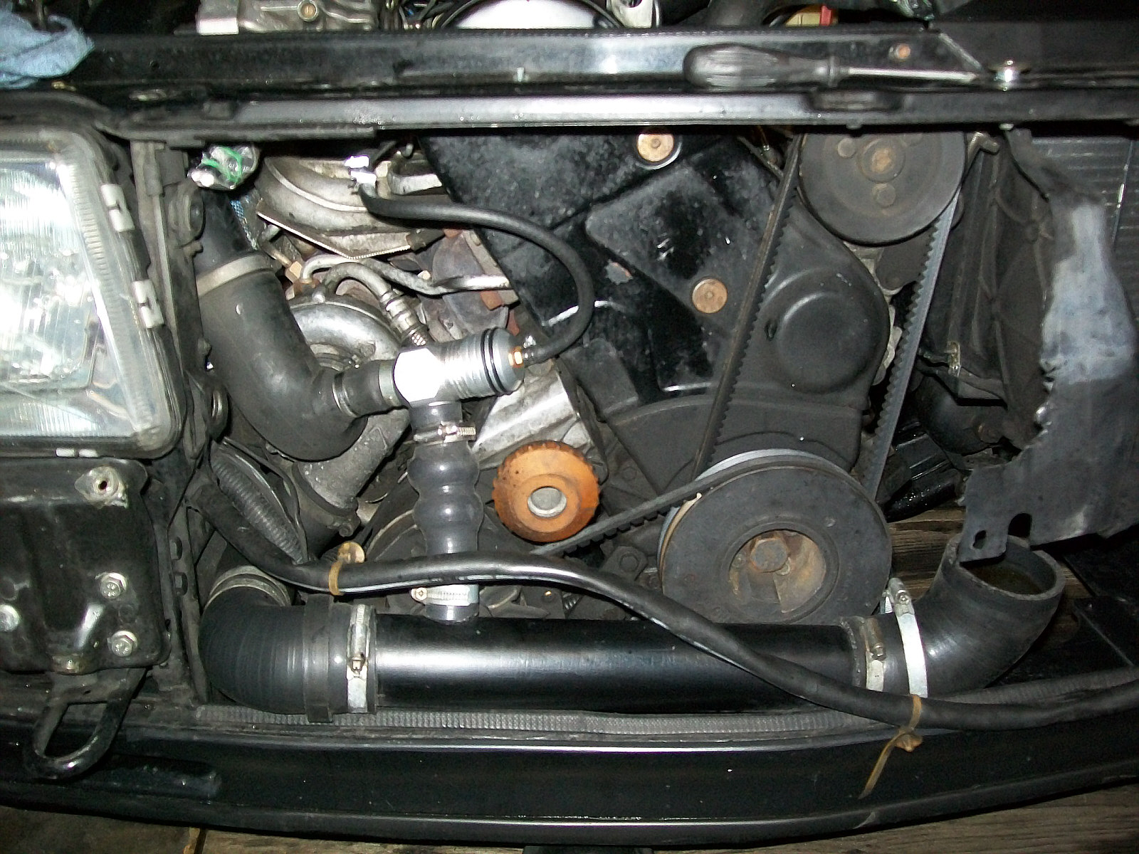

Tja...
es gibt wahrlich viele Ansätze, ein POV im 10VT reinzuwürgen, aber wenn man auch so Dinge wie Zugänglichkeit, Wartungsfreundlichkeit und Strömung einbezieht, wird es schon "eng".
Hab auch lange überlegt, und bin dann bei dieser Lösung gelandet.
Sitzt knapp oberhalb von Unterkante LLK und somit im Luftstrom (Abluft vom LLK und Propeller von der LiMa) , ist gut zugänglich und nicht im Weg.
Lediglich die Steuerleitung ist auch hier recht lang, wie bei allen POVs im 10VT.
Olli

Olli W. hat geschrieben:Tja...
Olli
Über diese Variante habe ich auch nachgedacht.
Aber wie in anderen Fred´s geschrieben, soll ja auch die Lage des Druck-Abgangs ein Einfluss auf die Wirkungsweise haben. Dort wurde die Anschlusslage direkt vor der Drosselklappe als bestmögliche Entnahmeposition beschrieben.
Ich konnte es ja bisher nicht ausprobieren, habe nur die in der Fotoserie gezeigte Variante bei mir ausprobiert. Könnt Ihr die Aussage bestätigen?!?
@Olli: wie ist deine Meinung dazu? Du schwörst ja sicherlich auf "dein" Rohr, mit Abgang vor LLK :D :D :D
Ich kann mir jedenfalls recht gut vorstellen, dass der Abgang direkt vor der DK die bessere Variante darstellt (auch wenn der 20V diese nicht hat), da eine größere Luftmasse in Umluft ist und diese auch "permanent" gekühlt wird und wenn die DK wieder aufgeht, sofort gekühlte Luft zur Verfügung steht. Vielleicht bremst aber auch genau diese große Luftmasse den Lader schneller ab!?! Wer weiss das schon, müsste mal mit einen Luftmassenmesser überprüft werden :D Wer machts? :D
Olli W.
Beiträge: 7726
Audi 80 SC Typ 81 GTE "light"
Focht Streetka
Re: Einbau POPOFF in MC2
Beitrag von Olli W. »
Heini hat geschrieben:wie in anderen Fred´s geschrieben, soll ja auch die Lage des Druck-Abgangs ein Einfluss auf die Wirkungsweise haben. Dort wurde die Anschlusslage direkt vor der Drosselklappe als bestmögliche Entnahmeposition beschrieben.
Ja, der Meinung bin ich ja im Prinzip auch, aber vor allem deswegen, weil dort die Druckdifferenz zw. Steuerdruck und Volumendruck auf´s POV gering ist, und damit die Gefahr geringer ist, dass das POV aufgedrückt wird.
Vor dem LLK dürfte der Druck sicher 0,1-0,2bar höher sein, als hinten am Saugrohr, wo der Steuerdruck angezapft wird.
Heini hat geschrieben:@Olli: wie ist deine Meinung dazu? Du schwörst ja sicherlich auf "dein" Rohr, mit Abgang vor LLK
Schwören wäre zu hoch gegriffen, aber diese Variante ist mit geringen Aufwand praktikabel und thermisch, wie auch vom Platz her günstig.
Bin da zugegebenermaßen ein Freund von möglichst einfachen und ausgeglichenen Lösungen.
Der 20V war für mich kein Vorbild, aber irgendwie kam es dann doch ähnlich wie dort.
Der Abgriff nach dem LLK hätte sicher noch den Vorteil, dass vorgekühlte Luft im Umlauf ist - auch klar - wenngleich es vermutl. in der Praxis nix ausmacht, da ja auch das POV im Betrieb heiss wird, wenn Nähe Drosselklappe angebracht, und der Weg wieder länger wird.
Heini hat geschrieben:Vielleicht bremst aber auch genau diese große Luftmasse den Lader schneller ab!?!
Möglich, aber auch da fürchte ich, ist das eher Erbsenzählen, als ein ernstes Problem in der Praxis.
Letztlich ist wohl der Gewinn durch ein POV grösser als der mögliche zusätzliche Gewinn durch die Einbauposition des POV - bes. im Hinblick auf Nachteile im Hinblick auf Zugänglichkeit, usw...
ich hoffe ja immer noch auf die ultimative Lösung, die hier oder anderswo gepostet wird...
Olli

@Olli: Wie lange hast du den selbst geklebten Ansaugschlauch am Turbo schon im Einsatz? Ich frage, weil ich bei Kleben an Gummi keine guten Erfahrungen gemacht habe, gerade wegen Steifigkeitssprung->Rissgefahr und dauerhafte Ölbeständigkeit (Etwas kommt ja durch BlowBy durch). Oder hast du dort kaltvulkanisiert? Kenne ich von LKW-(auch PKW-)Reifenreparatur -> das hält dagegen sehr gut.
Olli W.
Beiträge: 7726
Focht Streetka
@ Heini
seit... 2006 oder 2007, glaube ich.
Die Verklebung vom POV hält prima, allerdings ist der Schlauch vor´nem Jahr radial kurz hinterm Turbo/Schelle auf etwa 5cm Länge gerissen, was ich ebenfalls kleben musste.
Das war deutlich aufwändiger und mit Kleber allein nicht zu machen. Habe dann zusätzlich Gewebeklebeband mit Kleber bestrichen und aussen um den Schlauch gemacht.
Das hält jetzt.
Zum Kleben wäre Belzona am besten, ist aber schwer zu bekommen. Habe daher Pattex "Repair extreme" genommen, da flexibel und zugfest, bzw, ziehbar.
Ich sag mal so... Da nur Unterdruck auf dem Schlauch ist, geht das mit dem Kleben - den Wellschlauch bekäme man damit nicht mehr hin.
