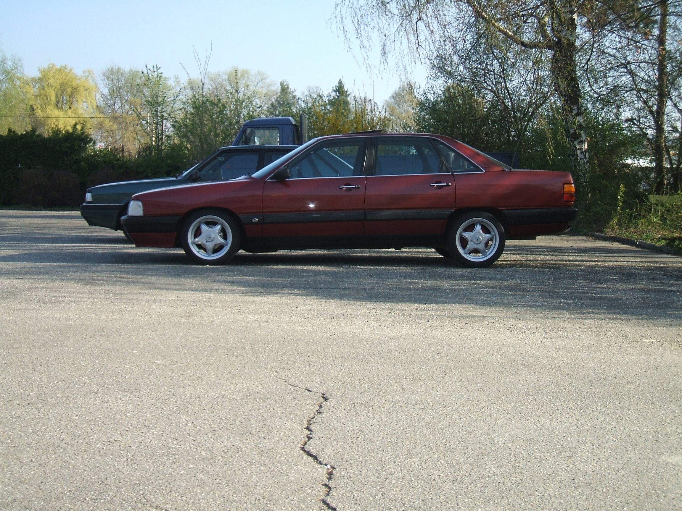

Woran liegt das denn, dass der soooo hoch ist?Köter hat geschrieben:Hier mal nen Foto von meinem:
Zu Zeitpunkt des Fotos war das Fahrwerk grad Frisch verbaut
- Felgen in 7x17 ET 40
- Reifen 215/45 17 Hankook
- Sachs Advantage + H&R 40/40
Greetz
- Mike NF
- Geschäftsführer
- Beiträge: 16697
- Fuhrpark: Audi 195 S-Line
Re: Felgen mit LK 4x108
Ich behaupte an den H&R-Federn, meinen KAW+Bilstein-Tipp wollte er ja nicht hören
Mike
fürs nächste Foto stellen wir die mal Front an Front
Mike

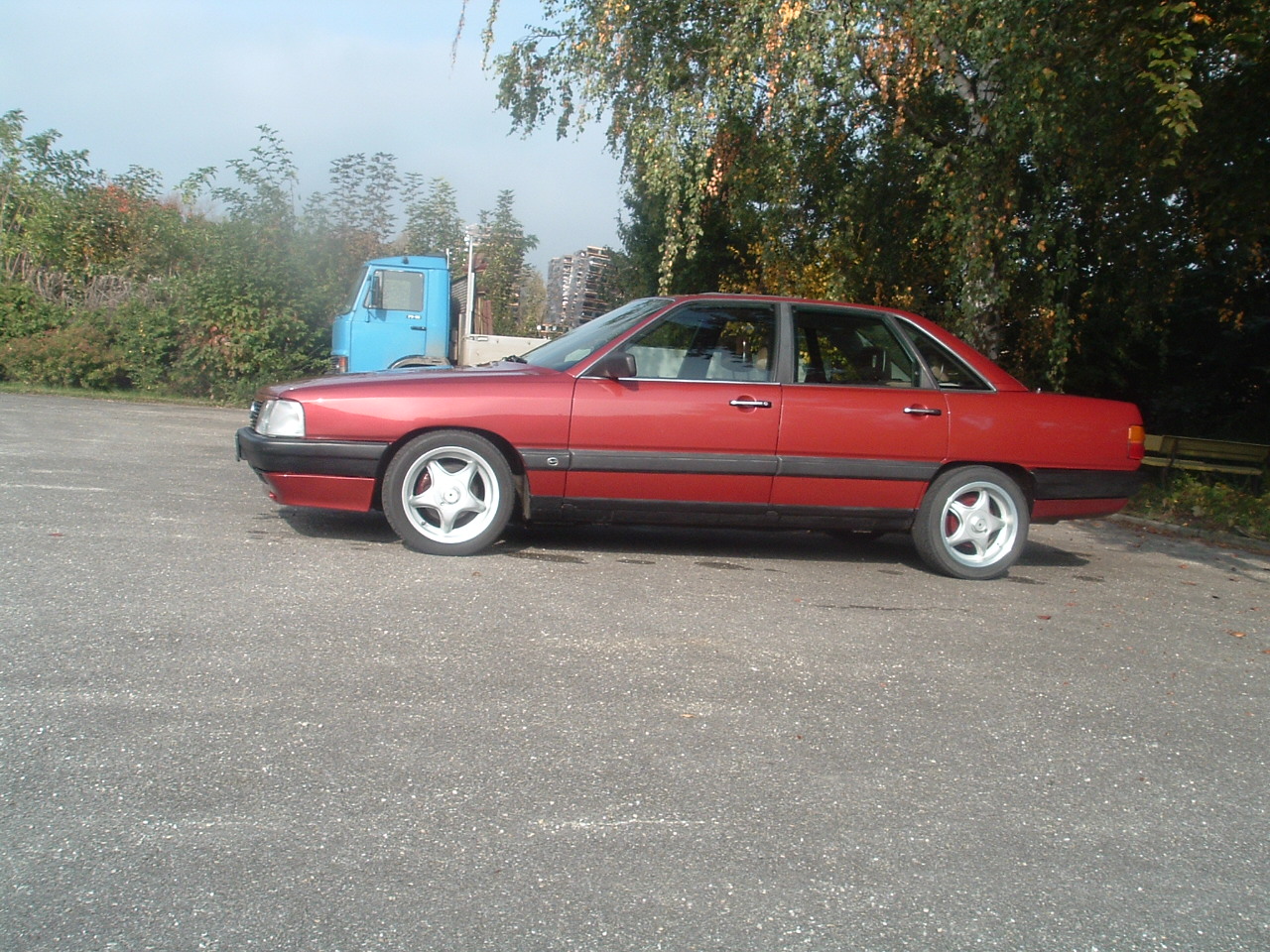

- kevin's100er
- Beiträge: 1771
Ich habe auch die h&r -40mm verbaut. Bei mir sind die räder aber ein stück im radhaus.
- Köter
- Beiträge: 204
- Registriert: 03.03.2008, 10:32
- Fuhrpark: Audi 100, NF
- Wohnort: Münster
Bisschen was isser noch gesackt...
