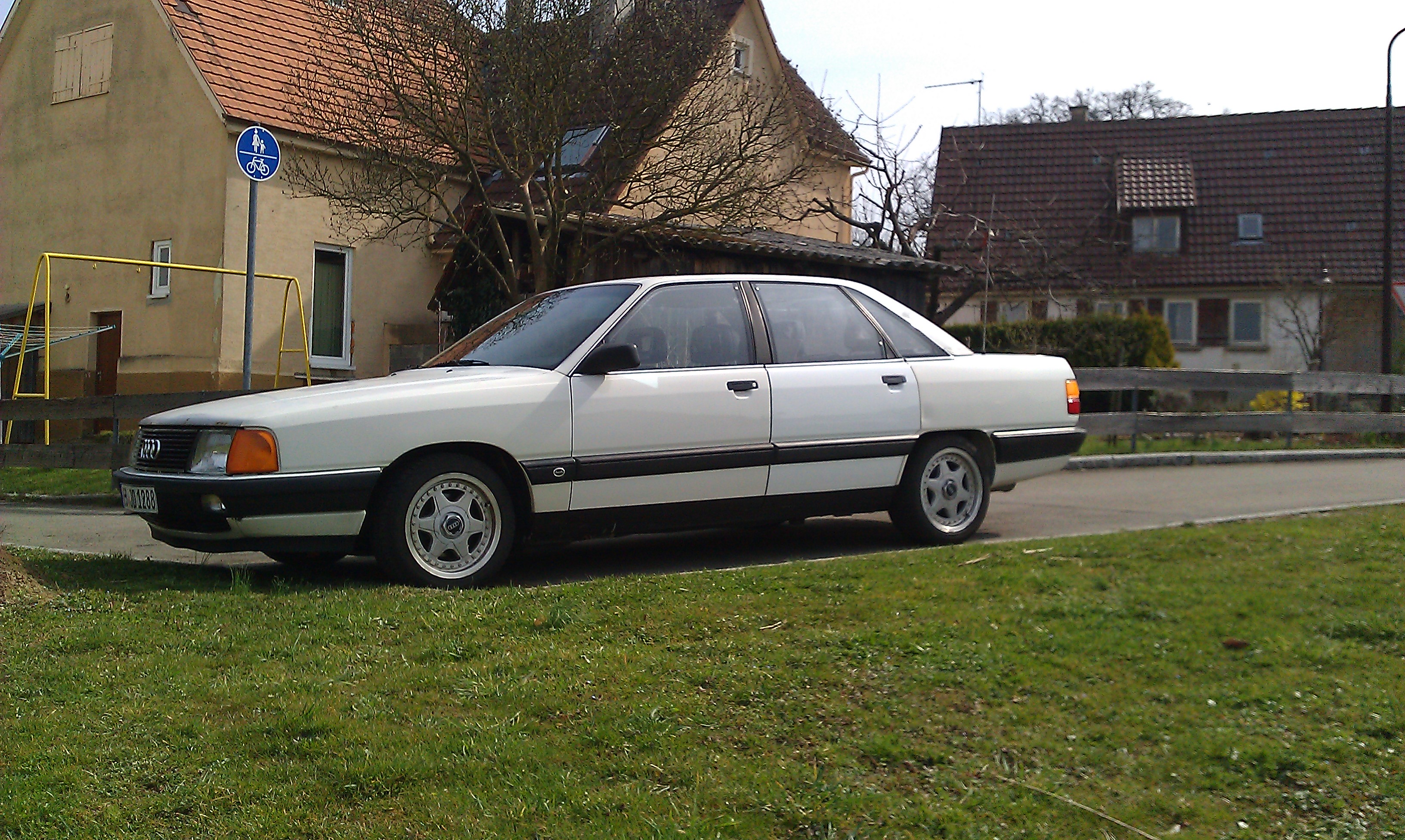

hab hier ein Bild von meinem.
30mm Hersteller kann ich dir gerade nocht sagen, müsste ich zu meinem Paps fahren und in den Papieren schauen.
Mit 195/50 - 15" Speedline Felgen. Wobei der Reifenquerschnitt so nicht zulässig ist, da der Abrollumfang im vergleich zu den Original 185/70 - 14" zu klein ist.
Ah und es ist kein Avant aber vielleicht hilft es dir ja trotzdem weiter.

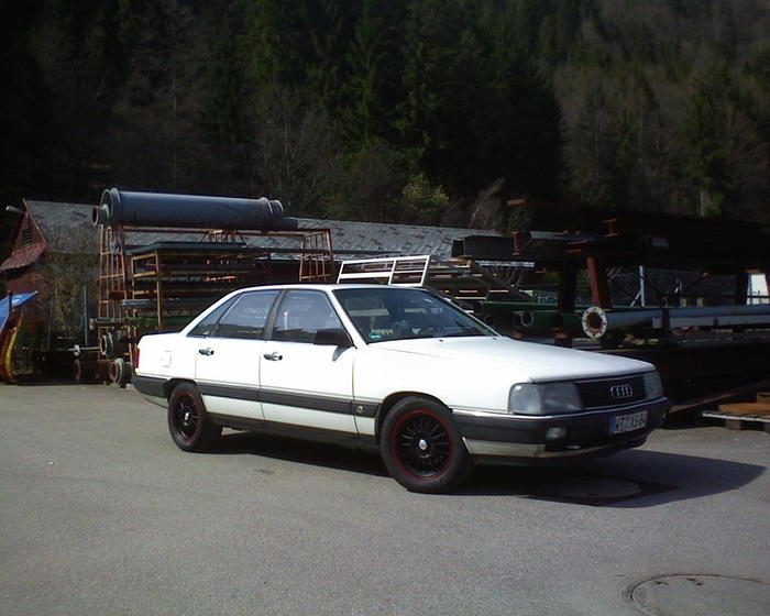

Zwar auch 'ne Limo, aber mit 40mm H&R rundum und 7x15 Ronal.
Hat sich vorne aber eher auf gut 50mm gesetzt, fährt sich allerdings prima.
