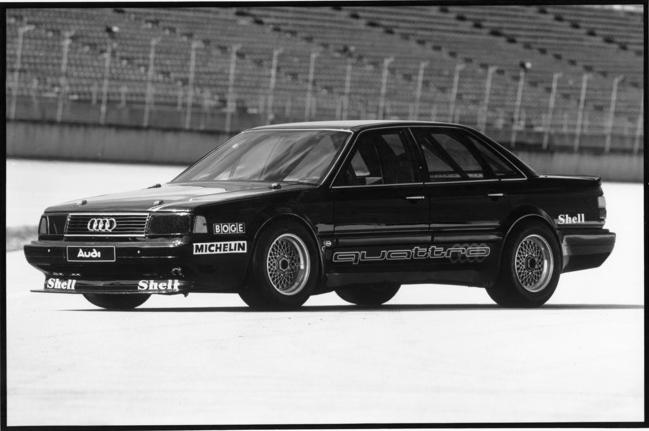

ich hab da mal was berechnet, den Ihr wisst ja, nirgens wird so viel gelogen, wie bei der Leistung des eigenen Autos :-)
Aber mal vorweggenommen, die Daten vom Bugatti sind für den Audi 200 20V vergleichbar,
da die FZG'e fast den gleichen Luftwiederstand haben :-D
Bugatti Veyron mit dem Speed-Key cw-Wert 0,36:
1001PS Version = 408,47 KM/h (ermittelt)
1200PS Version = 431,072 KM/h (ermittelt)
1200PS Version erechnet = 1,2 * 3.Wurzel * 408,47 = 434 km/h
Audi 200 20V mit einem cw-Wert von ca. 0,34 klick mich!http://forum.group44.de/viewtopic.php?f=6&t=6454[/longurl]:
220PS Version = 242 km/h
303PS Version = 268 KM/h (Angabe MTM)
303PS Version erechnet = 1,3772 * 3.Wurzel * 242 = 269 km/h
400PS Version erechnet = 295km/h
500PS Version erechnet = 318 km/h
600PS Version erechnet = 338 km/h
700PS Version erechnet = 356 km/h
800PS Version erechnet = 372 km/h
900PS Version erechnet = 387 km/h
1000PS Version erechnet = 401 km/h
1200PS Version erechnet = 425 km/h
Audi Talladega CW-Wert 0,33 / 625-650PS / 332 km/h (gemittelt) / Spitze 350km/h
Audi Talladega erechnet = 342 oder 347 km/h (je nach dem ob man 625 oder 650 PS animmt)
Für die Rechnung gilt die Annahme (aus dem Netz geklaut klick mich!http://www.gutefrage.net/frage/geschwin ... r-leistung[/longurl])

Edgar
Re: 6-gang Getriebe
Beitrag von Edgar »
Interessante Berechnung, Bommel. :) Ist zwar auch nur Theorie, kommt aber der Praxis schon näher.
Das Hauptproblem in der Praxis ist die zwangsläufige Erhöhung des Luftwiderstandes, die mit der Leistungssteigerung einhergehenden notwendigen technischen Änderungen erfolgt. Nur wenn man das Auto ausschließlich auf Höchstgeschwindigkeit hin konstruiert bzw. entwickelt und alles andere außer acht lässt (so wie bei dem "Talladega" Audi) bleibt es bei einem relativ niedrigen Luftwiderstand.
Unter dem Gesichtspunkt das der Bugatti Veyron bez. Kühlsystem, Fahrstabilität (Kurven), Bremsleistung etc. alltagstauglich ist und selbst im Stadtverkehr, bei Paßfahrten oder Beschleunigungsrennen in heißen Ländern funktioniert, ist der Luftwiderstand sogar als relativ niedrig anzusehen.
Ed
