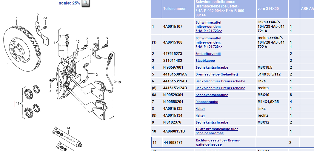

bin auch am überholen der sattel
wo bekommt man die manschetten her...der budweg ist doch nicht komplett oder
und wo sind die messing hülsen verbaut ich hab sie nicht gefunden...

gib einfach budweg 204324 ein bei google :wink:
