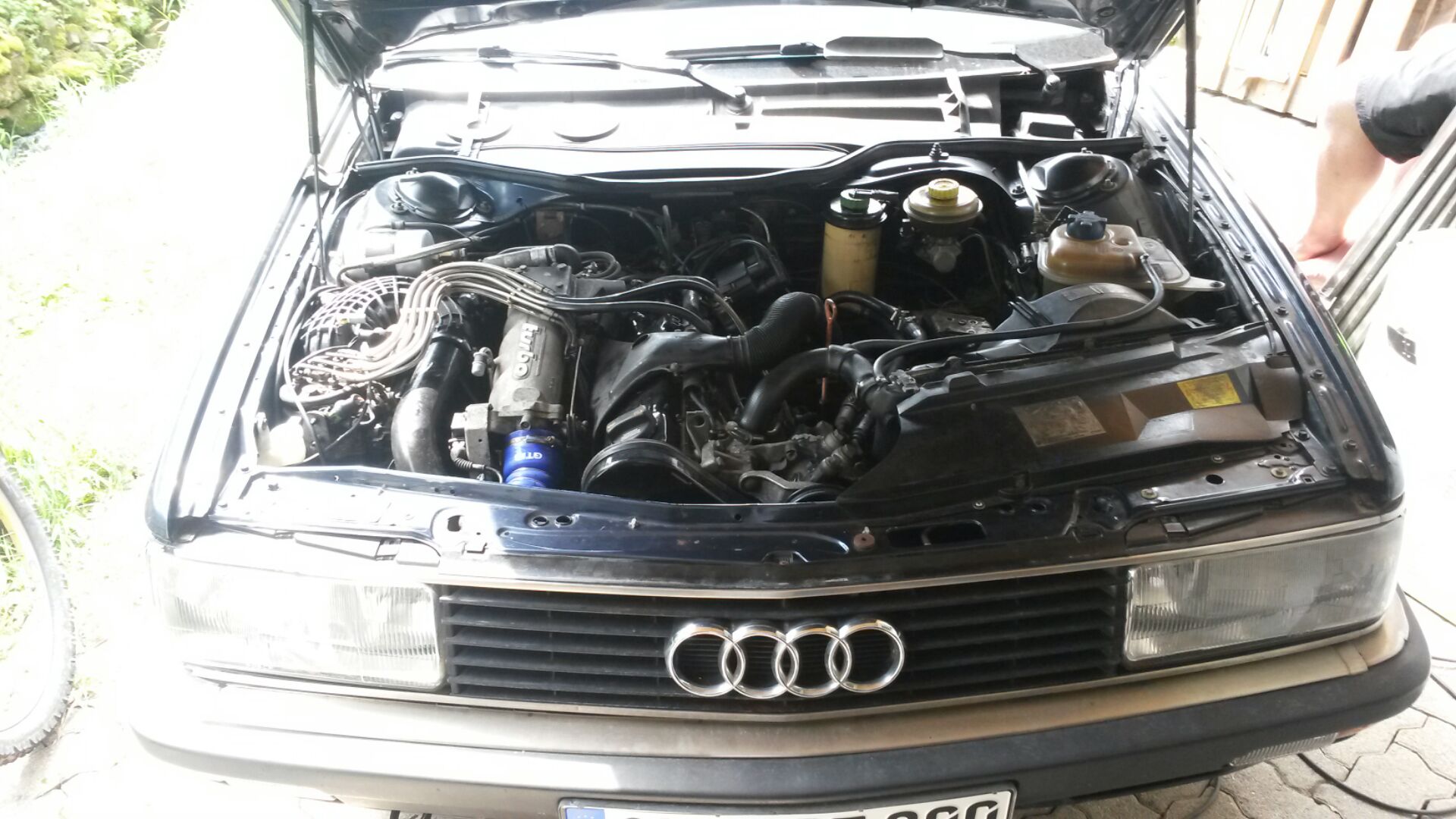

QuaTTroDriver1980
Re: Bordcomputer Audi 200 10 V Turbo
Beitrag von QuaTTroDriver1980 »
fleischi hat geschrieben:Hallo
mal ne gegenfrage,bist du dir sicher nen MC zu haben,diese reichweiten kenne ich von meinem damaligen S6 V8,bei normaler fahrweise komme ich knapp 1000 km,mit meinem MC1 Q
Ja ist auf jeden Fall n MC 2 (2 Klopfsensoren ),siehe Foto ☺
