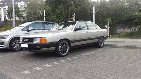

ich habe mir vor kurzen aufbereitete Boleros besorgt in der Dimension 4x108 7x17.
Diese sind momentan auf meinem typ44 NF Gradkantler mit 215/45 montiert (Radläufe wurden vom Vorbesitzer ein wenig gezogen, nicht schön aber in dem Moment praktisch).

Ok, dann dürfen die mir mit so einer "Ausrede" nicht kommen wenn das alles passt bzw. auch passt.
Freigängig sind sie komplett auch eingefedert mit 4 Personen und 3/4 Tank, Kofferraum halb voll.
Reifen passen auch vom Index her (215/45 7x17 H2 91W XL).
Tragfähigkeit habe ich von Audi Schriftlich bekommen
