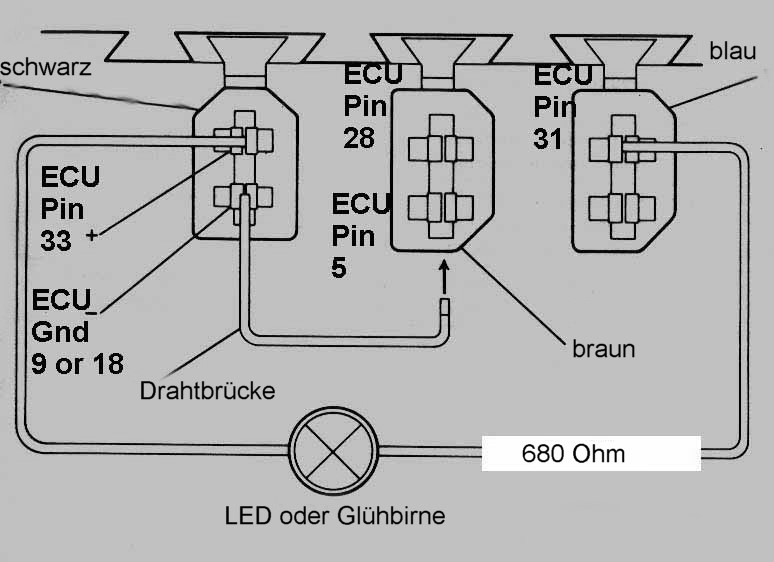

Servus zusammen,
Habe die Sufu zwar schon betätigt bin aber nicht so ganz weiter gekommen bei meinem Problem.
Ich habe mir vor einer Weile einen 200er 20V BJ 90 erstanden und möchte diesen nun gerne mal auslesen. Ich kenne das auslesen der Motronic schon von meinem S4 C4 bj92 schon der ja auch Motronic hat. Von daher sollte das eigentlich kein Problem werden dachte Ich und wurde eines besseren belehrt.
Die Schnittstelle liegt schon mal nicht im Sicherungskasten, Sufu betätigt und ich bin Im Fußraum dann fündig geworden.
Nur hängt in dem Träger Plastik an dem Gebläse Kanal nur ein brauner und ein blauer Stecker...... Wo ist der dritte hin? Ich kenn das mit K und L Leitung eigentlich dass hier ein Schwarzer und ein weißer Stecker ist.
Wiederum Sufu betätigt und herausgefunden. Dass es beim 10v 2 Stecker gibt(braun und schwarz) und beim 20v es drei sein sollten.
Auch im SSP 111 über die motronic im 200er sind drei Stecker zu finden, bei mir aber nur braun und blau vorhanden sind. Auch das absuchen unter dem Staufach /relais Traeger blieb erfolglos.
Kann mir jemand sagen was fuer Kabel Farben an jeweiligen Steckern (explizit schwarz) dran hängen weil das ein oder andere Lose Kabel mit Ader klemmen außem Zubehör habe ich gefunden. Hier muss schon mal jemand dran gewesen sein.
Vielleicht gibt's da auch ein paar Exoten die das anders haben. Was mich auch wunderte dass im Kraftstoff pumpen relais eine Sicherung steckte (15A) die brauchts doch nur bei den 10V Modellen mit motorkontroll leuchte....???? Wäre cool wenn hierzu mir jemand wertvolle Tips geben kann. Ziel ist es fuer mich die Motronic auslesbar zubekommen, mittels Vcds oder Blinkcode das is eigentlich nebensächlich. Es gibt ja einige User die schon geschriebn haben dass es mit dem 200er auch per 2x2 Stecker und vcds gehen soll. Das stimmt mich eigentlich recht optimistisch, aber in meinem Fall ohne Schwarzer Stecker geht mal gar nichts.

baum mal den Lüftungskanal ab, vieleicht hängt der 3te Stecker dahinter. Ansonsten nach den Kabelfarben richten.

Servus Poldy das werd ich in der Tat mal machen. Stromlauf Plan vom 3b Motorraum und relais Träger habe ich schon gefunden im Ur quattro Forum.
Jetzt kann ich wenigstens auch nach Kabel Farben suchen. Was mich stutzig macht ist das der Strang vom blauen und braunen Stecker noch orginal scheint. Da ist zumindest noch dieses Stoffklebeband was orginal von Audi kam drum herum. Da kann der Schwarze Stecker nicht dabei gewesen sein.
Im stromlaufplan heißt es auch bei blau und braun Zitat im fahrerfußraum links. Und schwarz heißt es hinter der Schalttafel. Was auch immer das heißt, bzw wo das sein soll. Werde mal den luftungskanal weg mache und dann ausschau halten.....

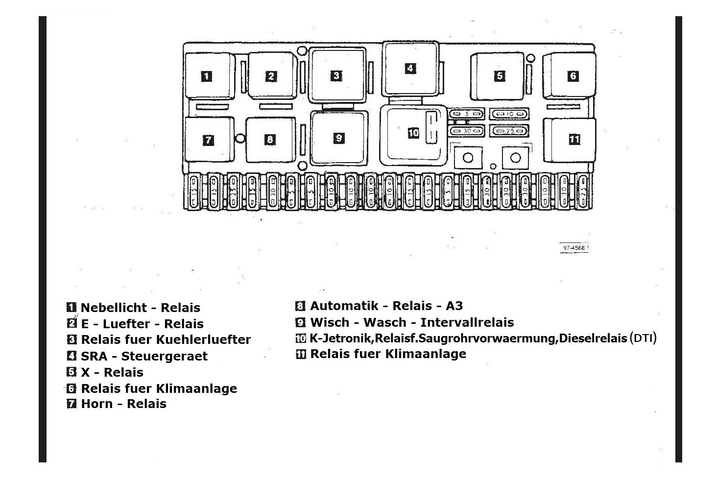

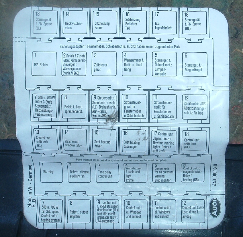

Moin Level 44,
danke für die Anhänge aber die habe ich auch fast schon selbst alle zusammen getragen.
Im Relaisträger im Wasserkasten ist nix zu finden so wie im C4 das der Fall ist. Unterm Zusatz Relaiträger ist mangels Ausstattung eh nicht viel drin bei mir, daher alles ziemlich übersichtlich. Hier ist kein Schwarzer stecker zu finden, auch nicht unter/hinter den Luftleitkanal aus Plaste war nichts.
Jetzt nach Studieren des Elektroplanes habe ich zumindest mal die Kabelfarben nach denen ich Ausschau halten muss. Da viel mir auf dass ein paar Kabel wieder Richtung MittelKonsole bzw. Klimabedienteil gehen. Bitte nicht lachen aber ich habe hier eine Rote LED die ich nach Recherche über das Klimabedienteil für nicht Original identifiziert habe. Hier hat wohl jemand mal begonnen eine Ausblink Möglichkeit fest eingebaut zu realisieren.
Werde mich mal mit meinem Elektromeister Kollegen dran machen und das ausklamüsern was das ist und was ich brücken muss um das vermeintlich verbaute ans laufen zu bekommen. Nur die Frage wenn es das ist wofür ich es halte, Rüste ich das zurück um mit VCDS Diagnosefähig zu sein ???? Wenn mir jemand sagen kann ob das rentiert....ich sehe es kommen dass ich mit viel Mühe und Aufwand rückrüste und dann ich grade mal ein Messwertblock aus dem VCDS raus bekomme. Nur weil ich ausblinken noch nie gemacht habe heißt das ja noch lange nicht dass es nicht praktikabel wäre.
Vielen Dank für deine Mühe
