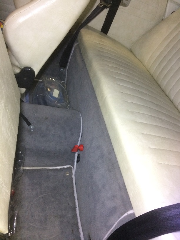

Bereits bei meinem VW Käfer habe ich dort sowohl einen Trennschalter eingebaut als auch eine Bordnetzdose mit Sicherung direkt an die Batterie angeschlossen, um das Auto bei Nichtbentuzung stromlos zu schalten und bei Bedarf ein Erhaltungsladegerät anzuschließen. Von der Stromstärke reicht der Stecker, für richtiges Laden mit 4-5 A Ladestrom würde ich die Dose nicht benutzen - auch wenn diese teilweise bis 16 A freigegeben sind.
VW Käfer Batterietrennschalter - Überblick
VW Käfer Batterietrennschalter - eingeschaltet
VW Käfer Batterietrennschalter - abgezogen

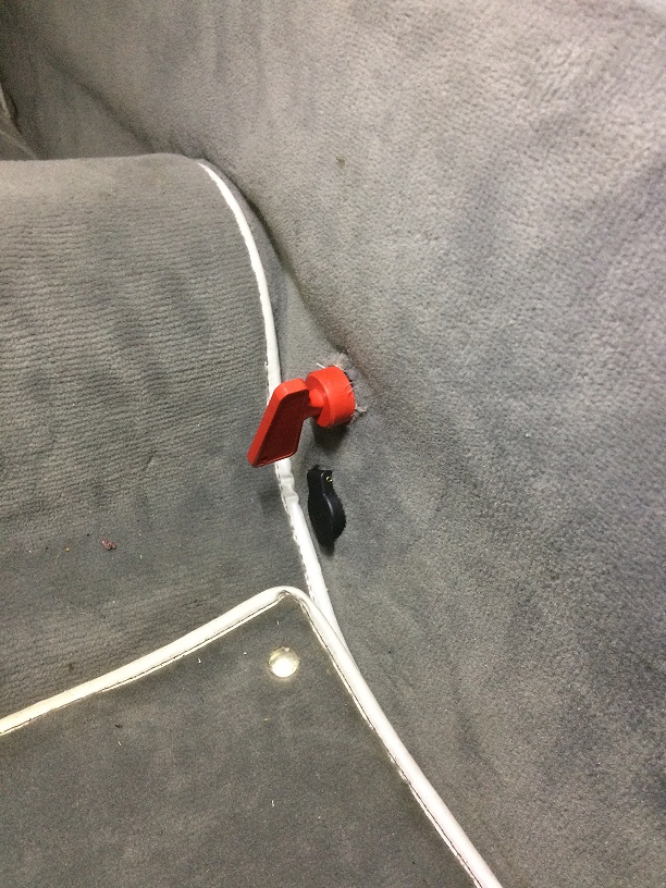

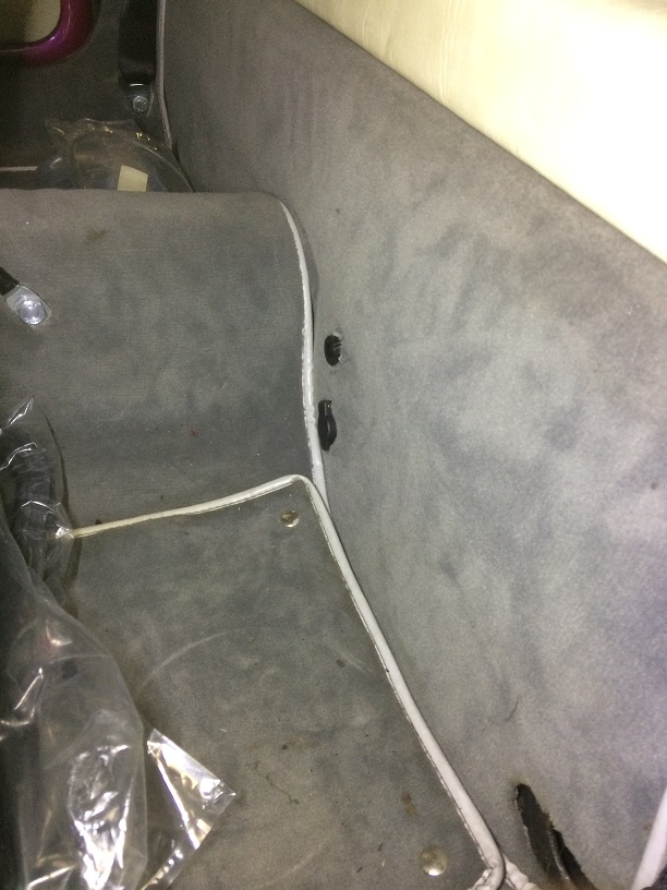

Im Käfer habe ich einen Trennschalter aus dem Rennsport verbaut, der nicht nur die Batterie trennt, sondern auch die Spannung der Benzinpumpe sowie der Zündung trennt, damit der Motor im Notfall abgeschaltet werden kann. Hinten muss man im Fußraum etwas aufpassen, aber im Käfer sitzt hier sowieso niemand.
Im Typ44 würde ich aufgrund der gesamten Elektronik auf die Zwangsabschaltung der Zündung sowie der Benzinpumpe verzichten, damit es keine Kabel-Odysee quer durch's gesamte Auto gibt. Da es um die reine Trennung der Batterie vom Bordnetz im Ruhezustand geht, würde ich in diesem Fall auch den Minuspol anstelle des Pluspols von der Batterie trennen. Beim Käfer hatte ich es einfacher, da ich damals den Großteil der Elektrik erneuert und somit auch direkt einen neuen Verteiler des 12V Bordnetzes aus dem Car-Hifi-Bereich verbaut hatte. Daher war die Ausganssituation eine etwas andere und eien Notabschaltung des Fahrzeuges ist aufgrund des Vergasers evtl auch notwendiger als bei dem vollelektronischen Kram im Typ44.

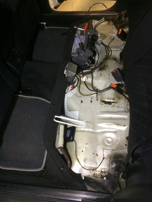

Jetzt habe ich mir das Blech an der Rücksitzbank angeschaut und mir ebenfalls den Fond-Fußraum hinter dem Fahrersitz rausgesucht, direkt neben dem ABS Steuergerät. Oder hättet Ihr einen besseren Platz bzw schlagt eine andere Lösung vor?
Typ44 Fondfussraum - Überblick
Typ44 Fondfussraum - HL/ABS Steueregerät
Auf Eure Antworten und Meinungen bin ich gespannt! Für eine endgültige Entscheidung, ob es einfacher ist den Plus- oder Minuspol vom Bordnetz zu trennen, würde ich mir nochmal die Situation vor Ort anschauen. Wenn ich mich richtig erinnere, ist am Pluspol auch nur eine Leitung angeschlossen...

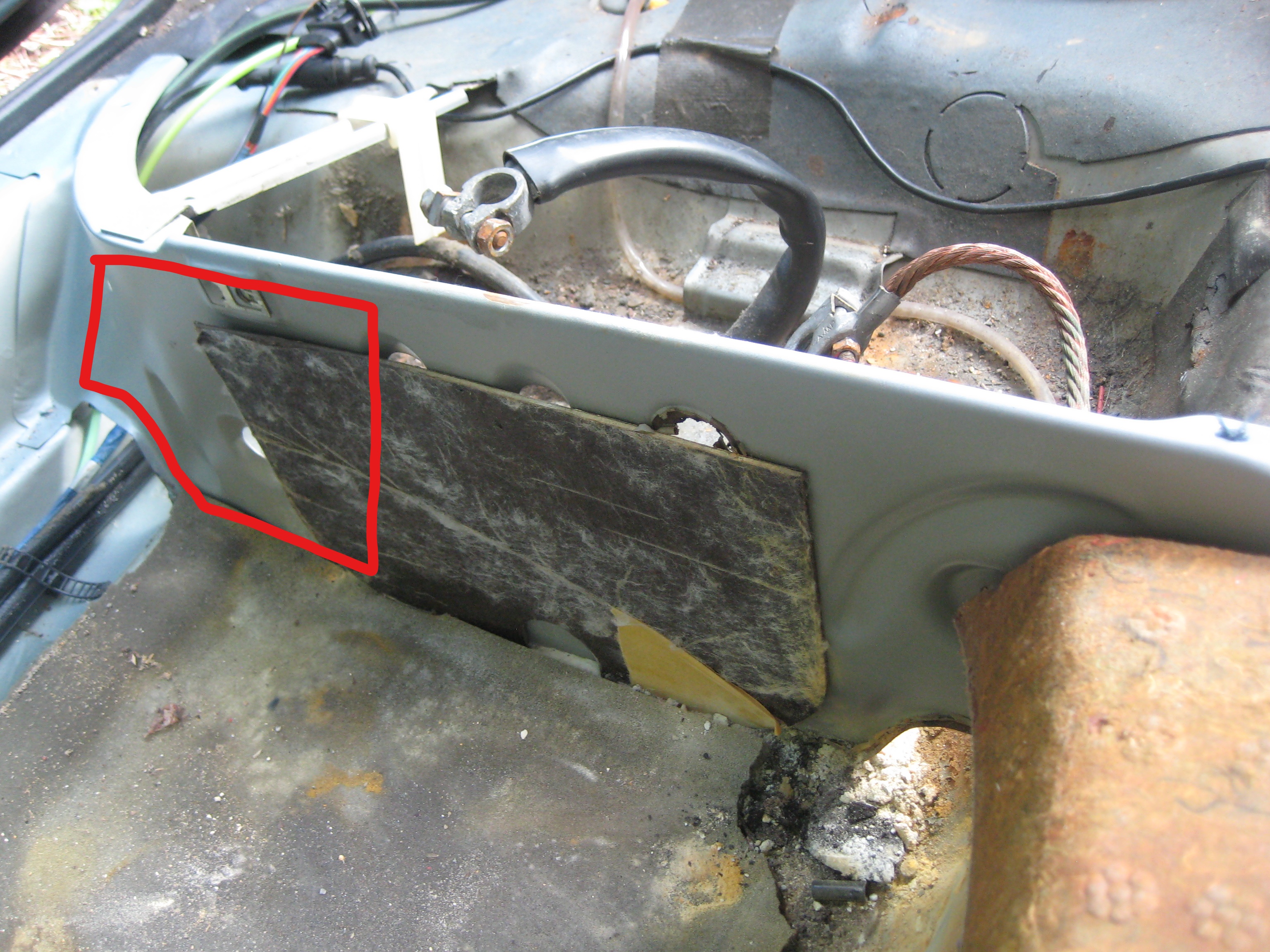

Trennschalter würde ich in die Stützwand unter der Rücksitzbank im Fußraum hinten rechts einbauen, dort wo auch das Hauptkabel verläuft

Welche Stützwand meinst Du? Kannst Du evtl ein Bild mit größerem Ausschnitt posten? Neben der Batterie sitzt bei mir noch die Unterdruckpumpe für die Zentralverriegelung. Da ist nicht viel Platz...
Der Plan ist, die Batterie von der Fahrzeug-Elektronik zu trennen, ohne die Rücksitzbank auszubauen. Denn die liegt bei mir seit 2017 nur noch auf dem Blech und ist nicht verschraubt. Ich bin allerdings auch maximal zu zweit unterwegs. Trotzdem ist das kein Zustand!

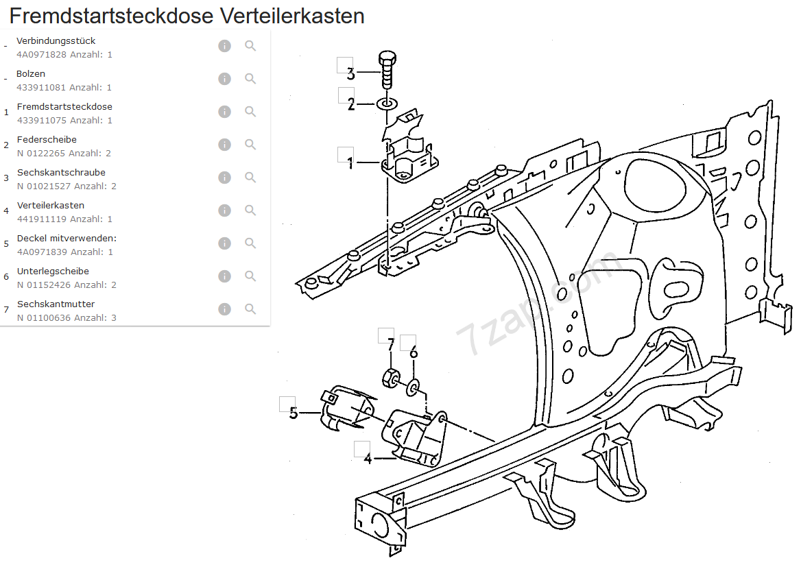

Die Fremdstartdose vom 44er gibt es neu bei Tradition.
https://shops.audi.com/de_DE/web/tradit ... 33911075-9
Den, je nach Fahrzeug, nötigen Halter wohl nur noch gebraucht. Beim Vierzylinder mit 4B Motor ist sie direkt auf den rechten Längsträger geschraubt. Jedenfalls bei denen mit Klima. Die ohne brauchen ihn ja nicht. :wink:

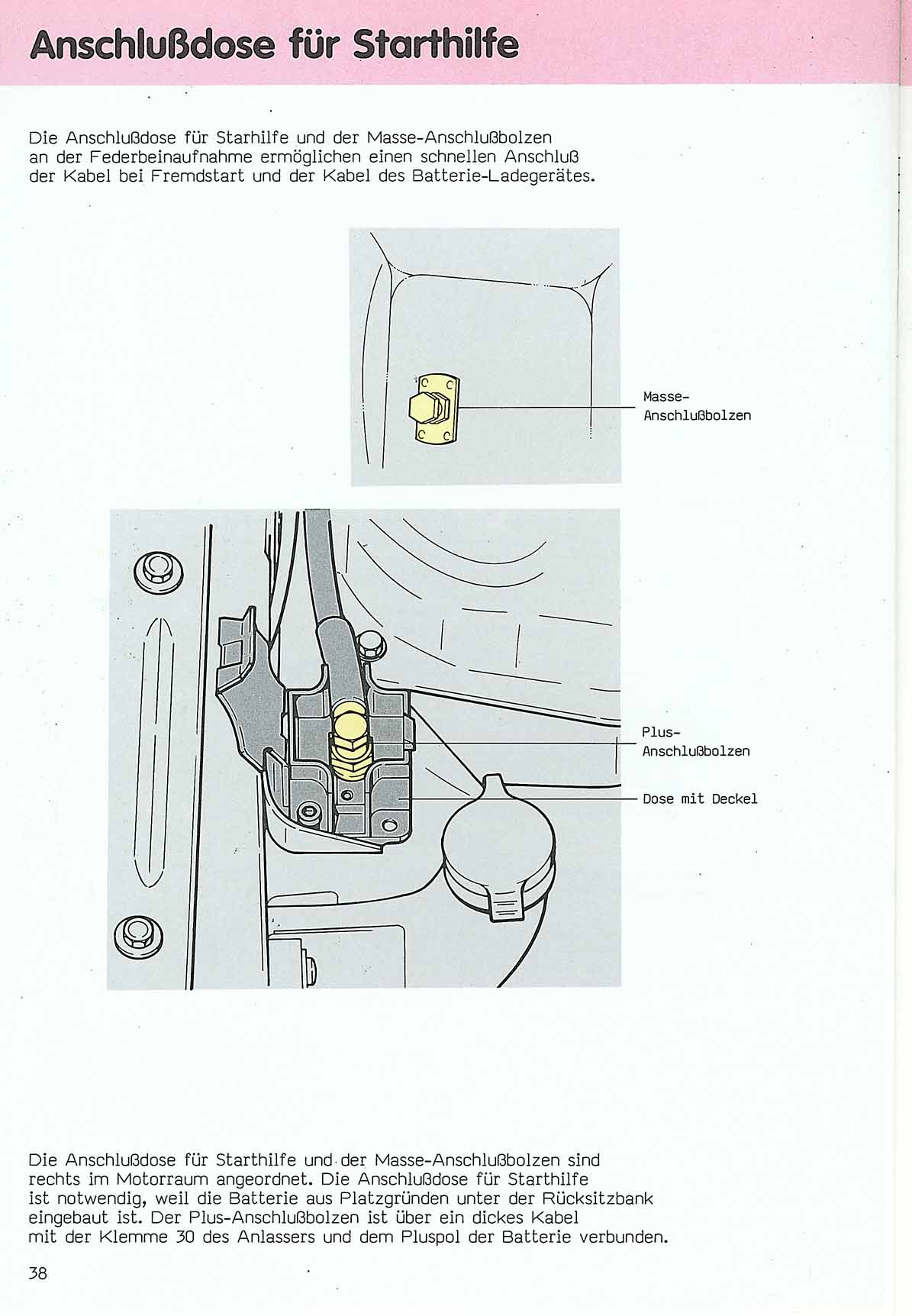

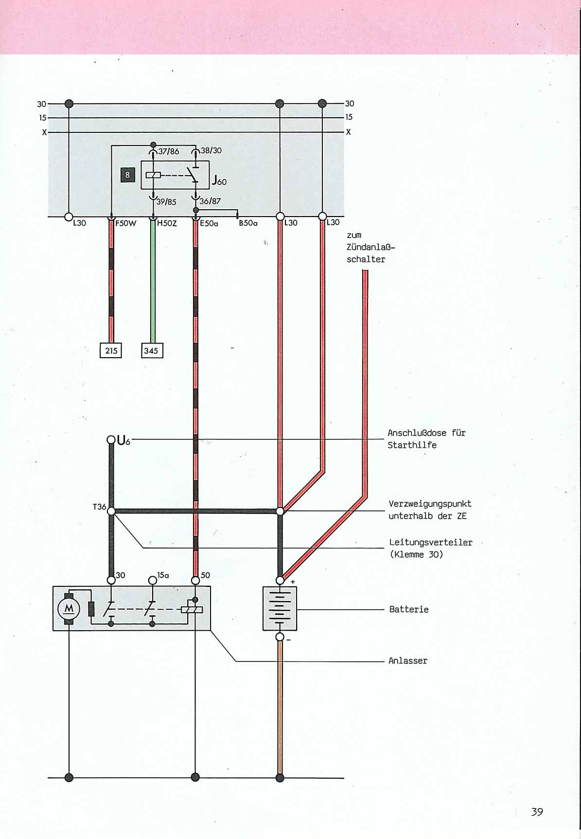

Teilequelle und technische Vorlage ist der V8.
Auszug Fremdstart SSP 106 Audi V8 Seite 1
Auszug Fremdstart SSP 106 Audi V8 Seite 2

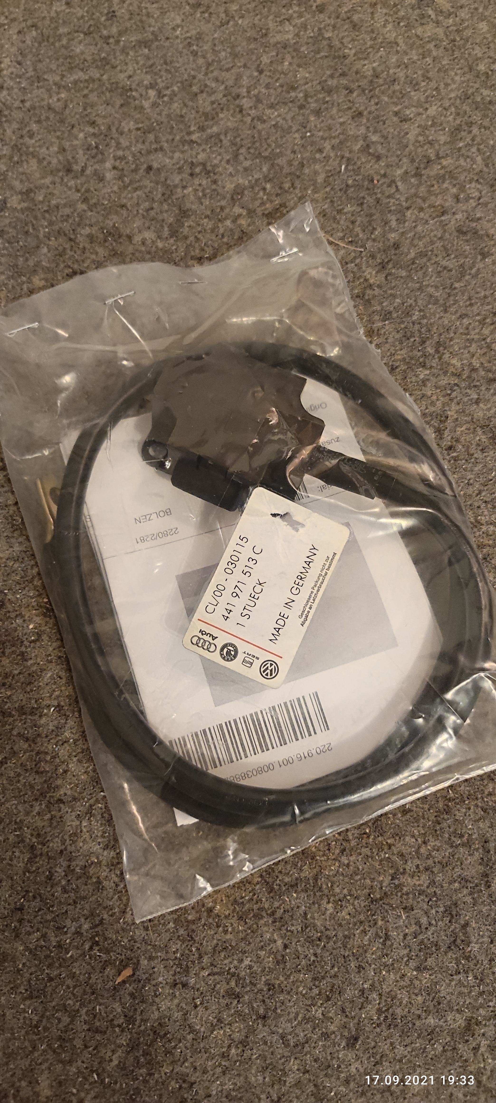

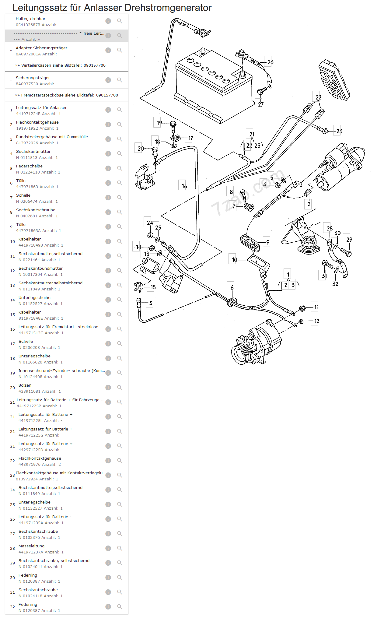

Man braucht noch Bolzen 433911081 (20) und Kabel 441971513C (16).
Dose 443911075 und Bolzen 433911081 gibts bei AT. Kabel konnte ich vor kurzem bei ebay schießen. :D
Kabel 441971513C (Fremdstartdose nicht dabei)
Leitungssatz für Fremdstartdose 441971513C

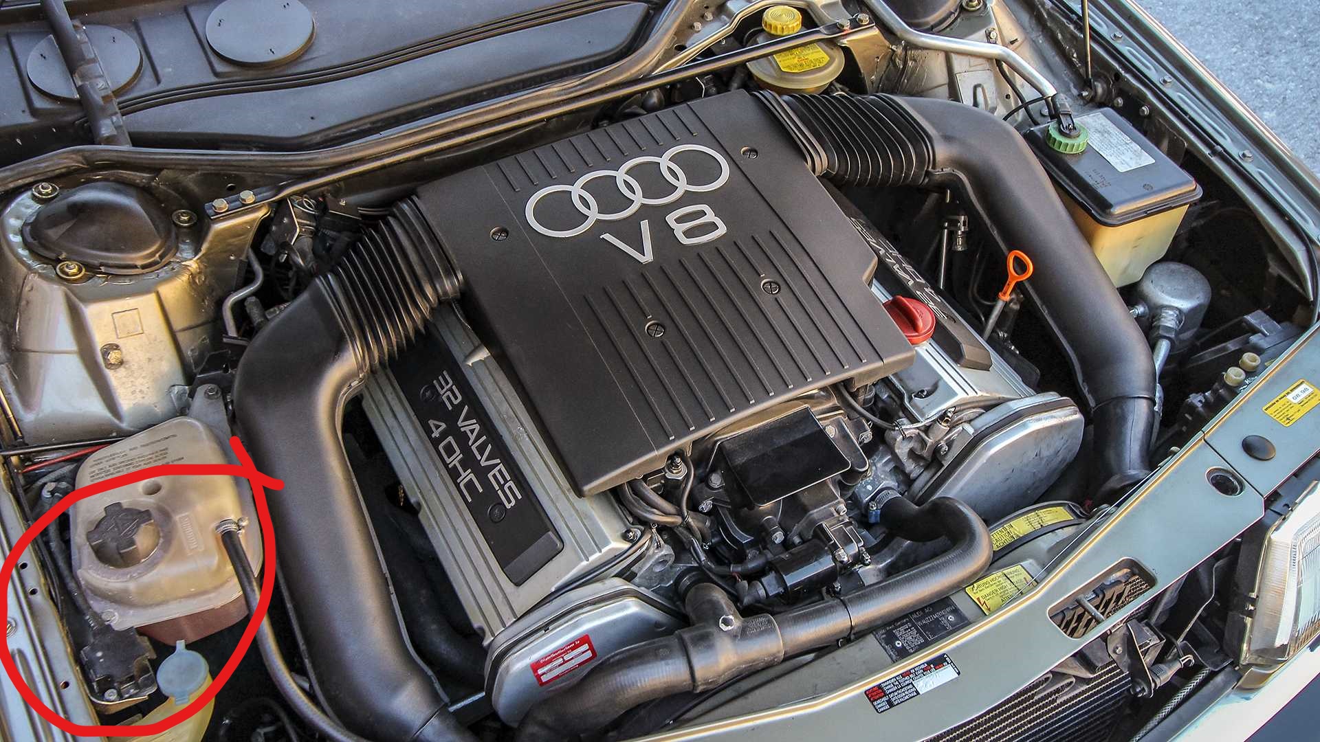

Der V8 hat einen Halter angeschweißt für Kühlwasserausgleichsbehälter und Fremdstartdose.
V8
V8
Auf dem Foto vom V8 sieht man auch den masseseitigen, mit der Karosse verschweißten Anschlussbolzen.

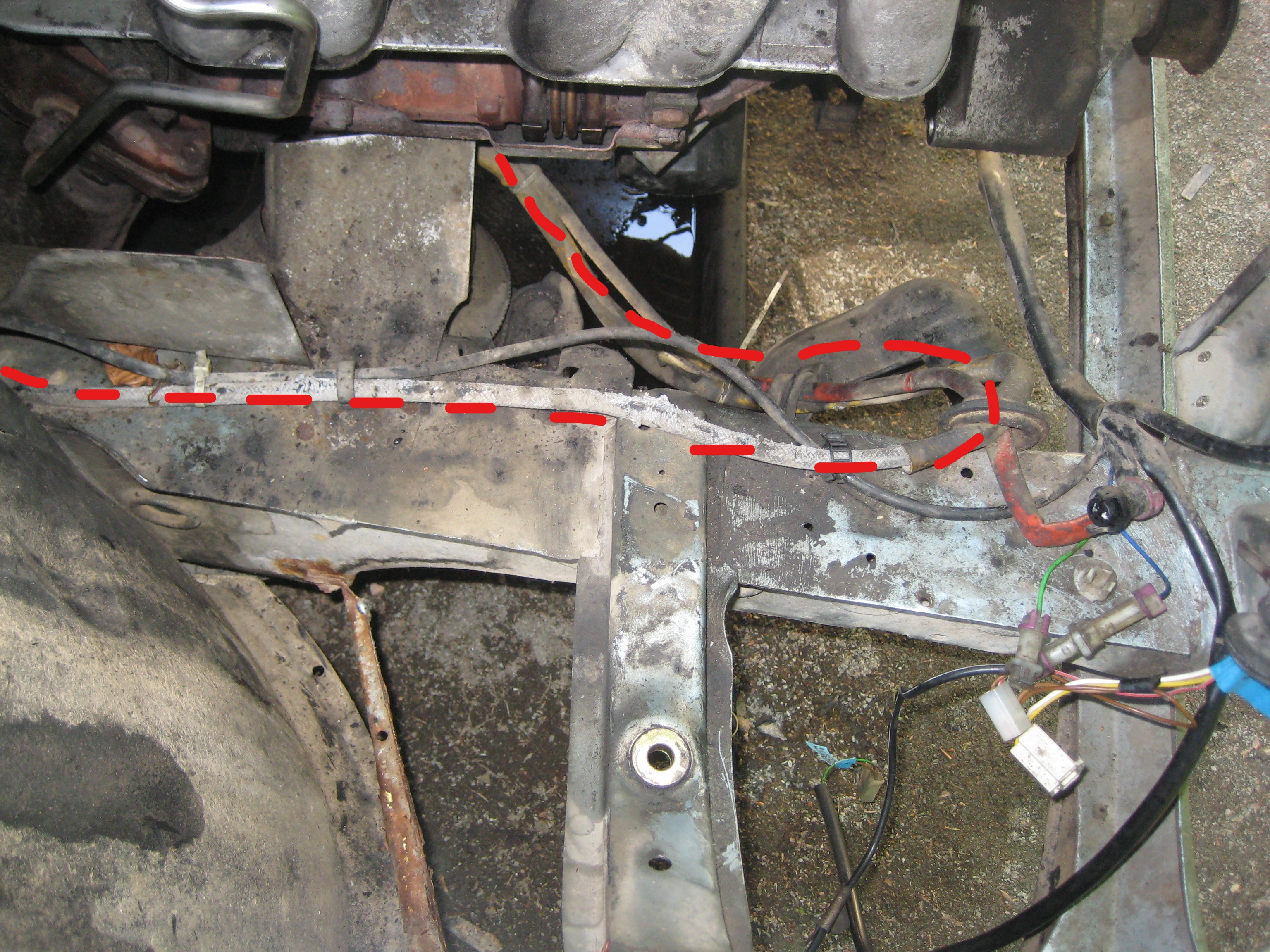

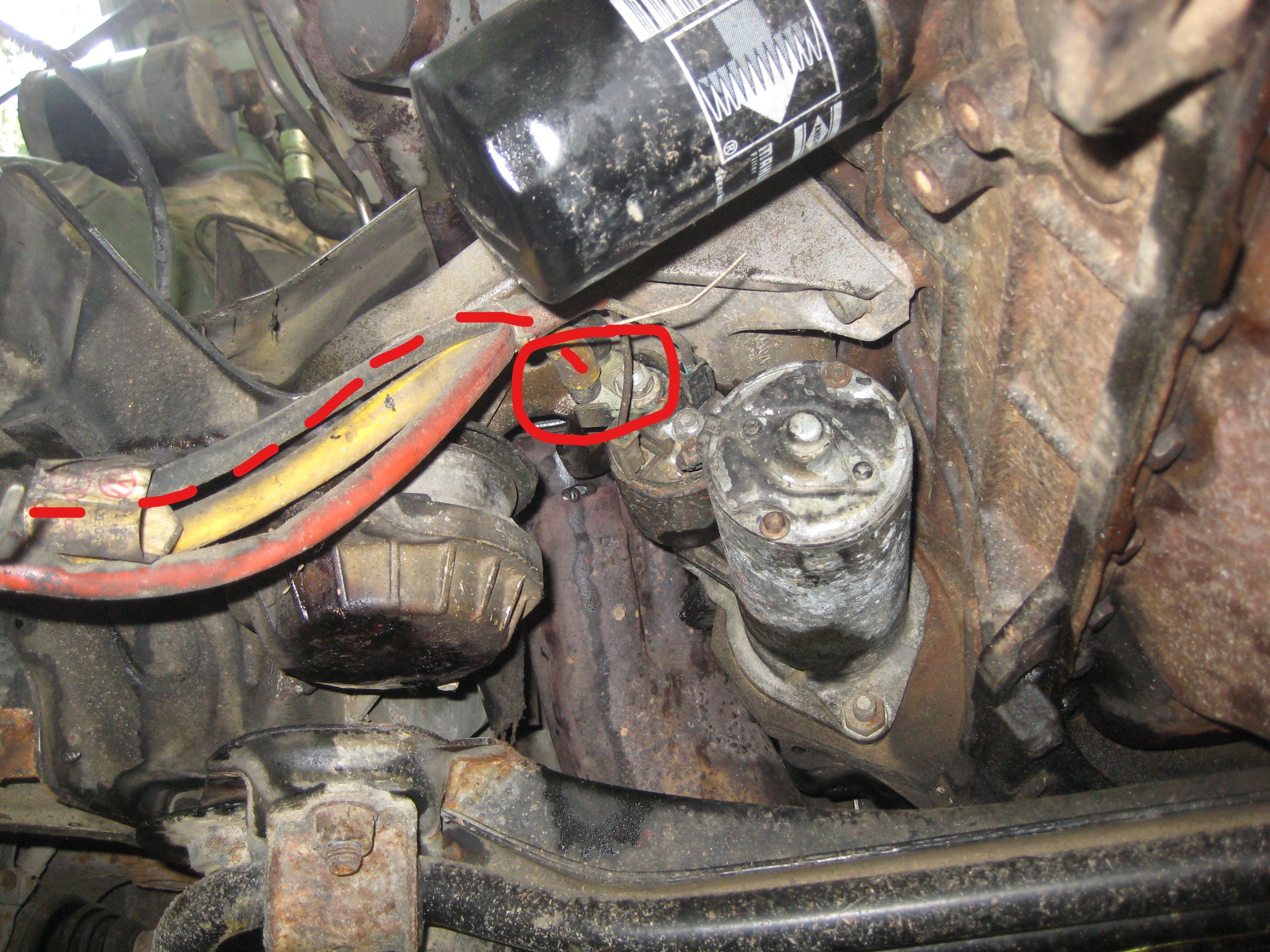

Gegenseite anschließen würde ich das Kabel direkt am Anlasser Klemme 30, der C3 hat ja keinen Verteiler in diesem Bereich. Und durch den Kabelsammler mitverlegen.
Anlasser Klemme 30
Anlasser Klemme 30
Verlegung
Verlegung

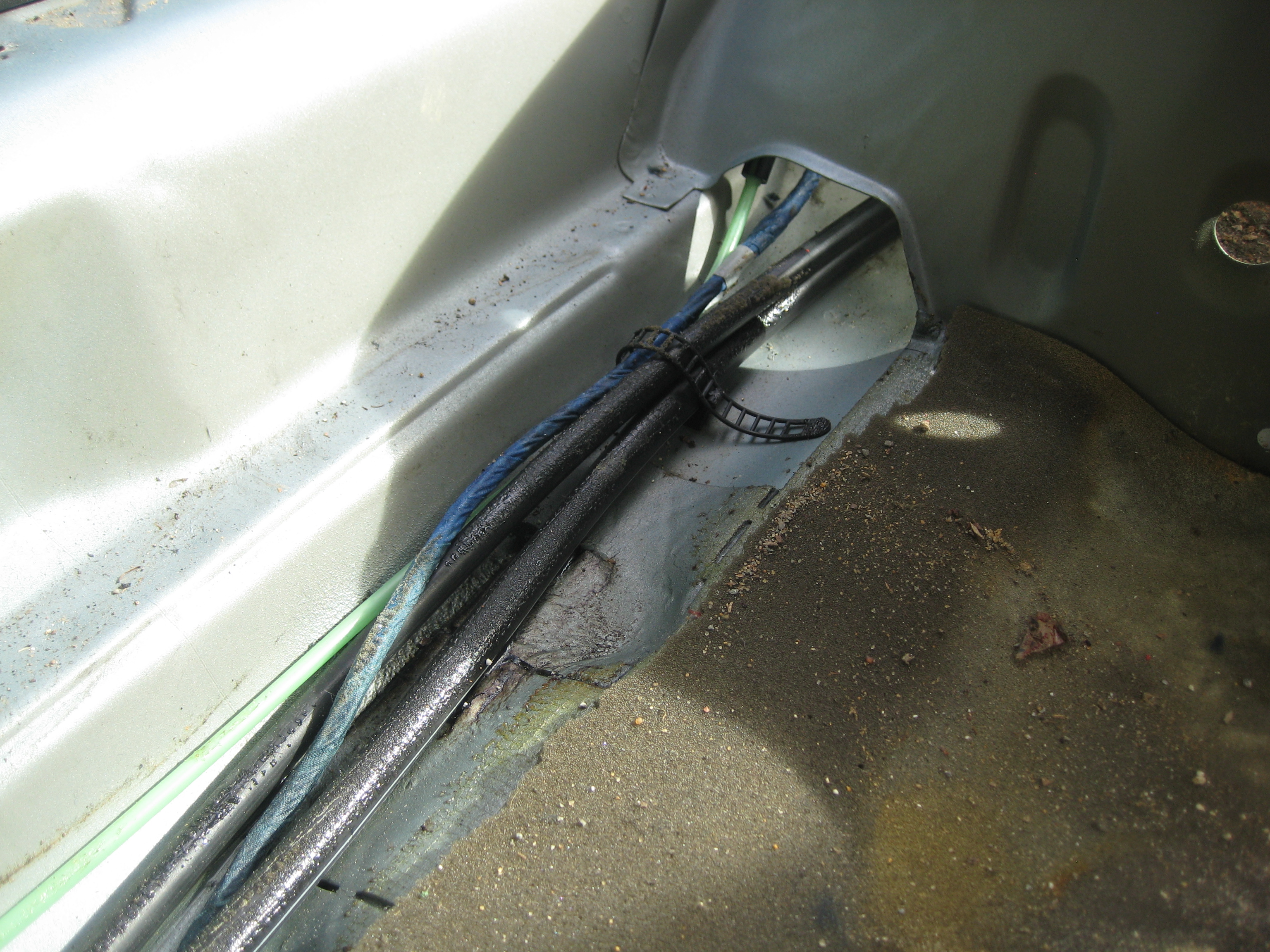

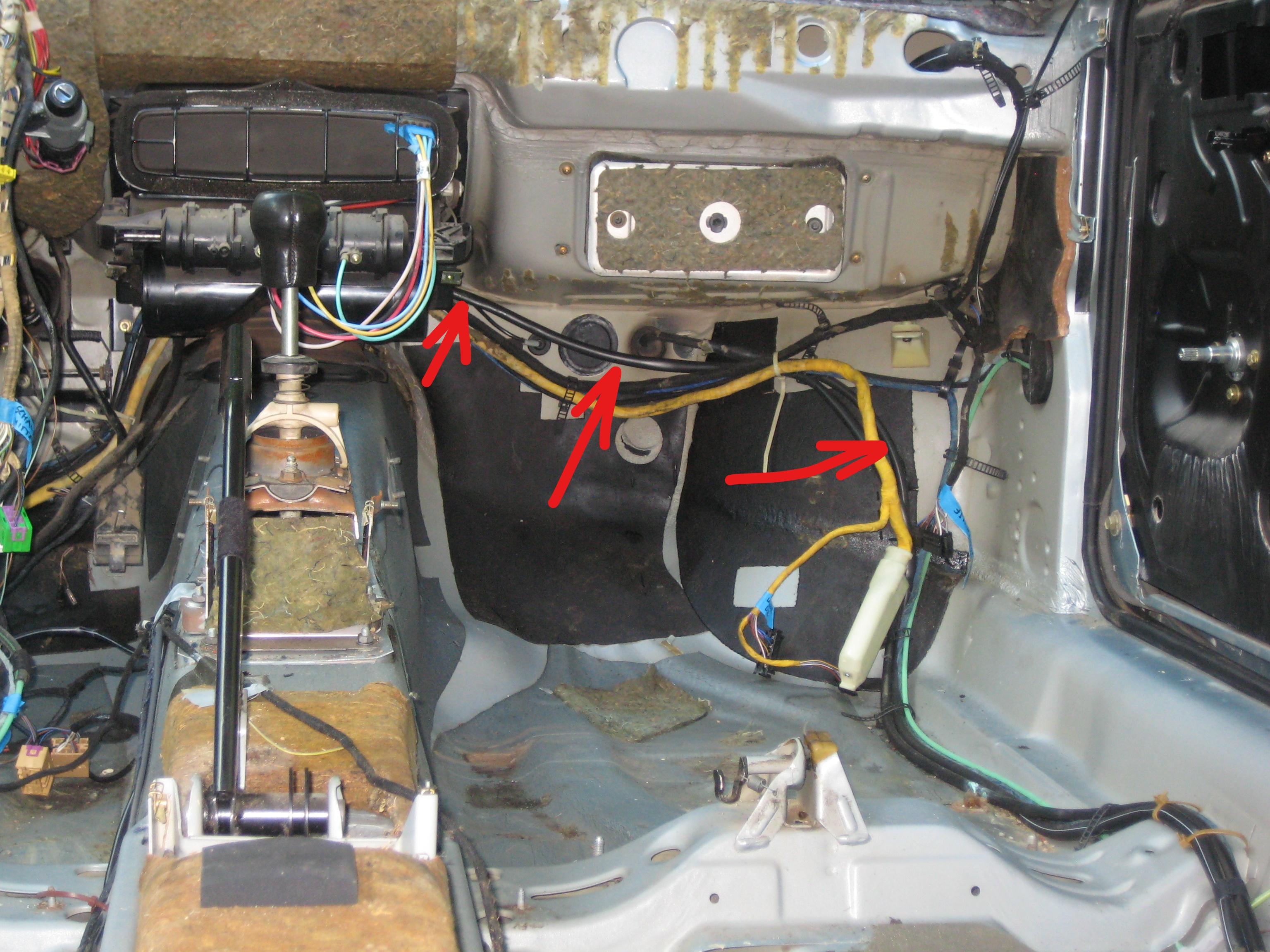

Im Bereich der Rücksitzbank bzw. Batterie würde ich diesen Bereich für einen Trennschalter wählen, so wie Du vorgeschlagen hast.
Alternative Platzierung für einen Trennschalter wäre noch der Beifahrer-Fußraum, unter oder hinter dem Handschuhfach, wo das Hauptstromkabel verläuft bevor es unerreichbar über dem Getriebetunnel bzw. unter dem Gebläsekasten verschwindet.
Verlauf Hauptstromkabel im Bereich Beifahrer-Fußraum

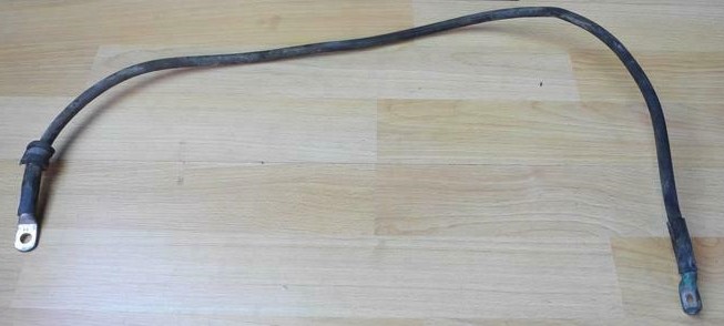

1. Das Kabel ist doch "bloss" ein abgelängtes, 25mm²(?) Kabel mit zwei Presskabelschuhen, oder? Wenn ja, könnte man das ja auch selbst bauen.
2. Anbindung des Kabels dann an der Lichtmaschine, ja?
MfG Manuel
Edit: Da wurde der Beitrag schneller editiert als ich meine Fragen schreiben konnte. :oops:
Beiträge: 708
Re: Batterieladebuchse und -Trennschalter einbauen (Batterie unter Rücksitzbank)
Boris Ivanitsch hat geschrieben: 28.11.2021, 12:11 Mal zwei blöde Fragen zum Thema:
Klar, könnte man auch selbst bauen. Sollte es aber gut machen. Originales Kabel von Audi ist von sehr guter Qualität. Es ist auch noch die Frage ob originales Kabel überhaupt von der Länge reicht.

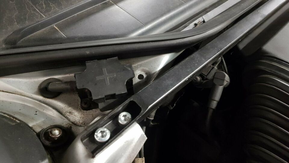

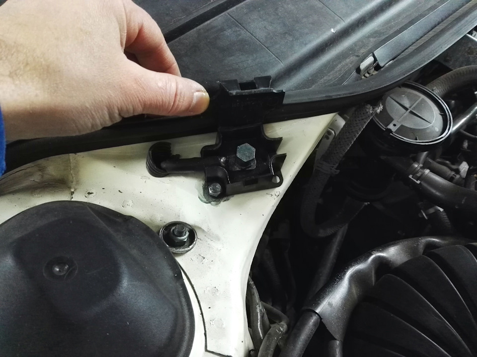

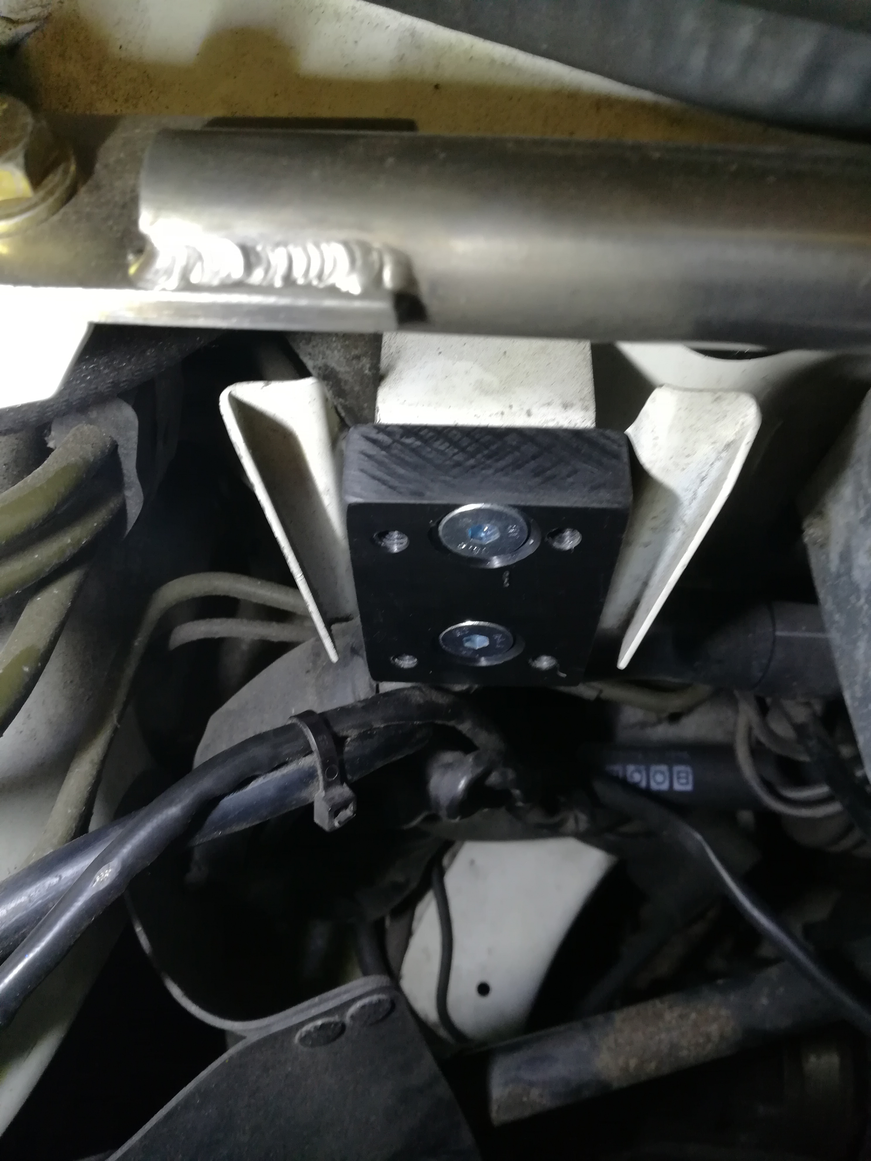

Die Fremdstartdose werde ich nicht wie gezeigt an der Domverstrebung befestigen (da stört ein bisschen die Domstrebe), sondern an dem leeren Halter für den Waschwasserbehälter (war der da, wenn`s keinen Heckwischer gab?).
So, nun heißts Kabelschuhe und Kabel bestellen und Daumen drücken, dass das Paket von Tradition noch vor Weihnachten kommt. :)

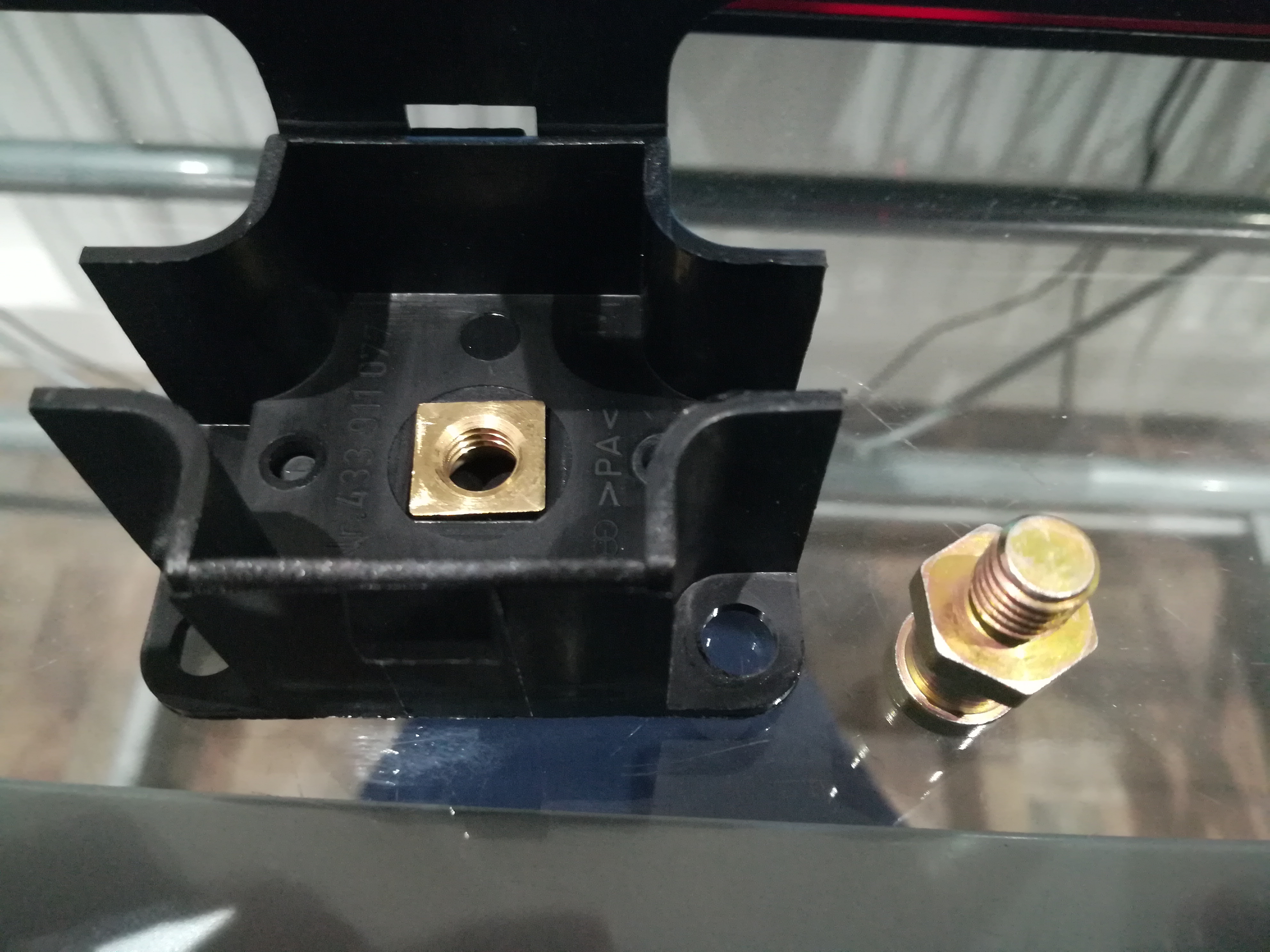

Allerdings stehe ich gerade wohl noch etwas auf der Leitung... :shock: :? Wenn ich mir den Bolzen (433 911 081) anschaue, frage ich mich gerade, wo man den reinschraubt...? Wenn es der Plus-Pol für die Steckdose (433911075) sein soll, ist es eine schlechte Idee, diesen in die Karosserie einzuschrauben... :roll: Oder gibt es in der Steckdose eine Isolierung gegenüber der Unterseite, die dann auf der Karosserie aufliegt? Auf dem Ersatzteilkatalog-Bild ist das nicht so gut zu sehen. Leider ist bei der mobilen Tradition auch kein Bild der geöffneten Steckdose zu sehen...
Den Plus-Pol-Bolzen könnte man bestens als Massepunkt/Minus-Pol verwenden: wenn man den passenden Gewindeeinsatz an einer geschickten Stelle in die Karosserie setzt, kann man den Pol einschrauben - fertig. 8)
Beiträge: 708
Ja, der Bolzen wird ins Gehäuse geschraubt und das Gehäuse ist zur Karoosse geschlossen.

Ganz frisch ausm Traditionspaket
Fremdstartdose + Pin

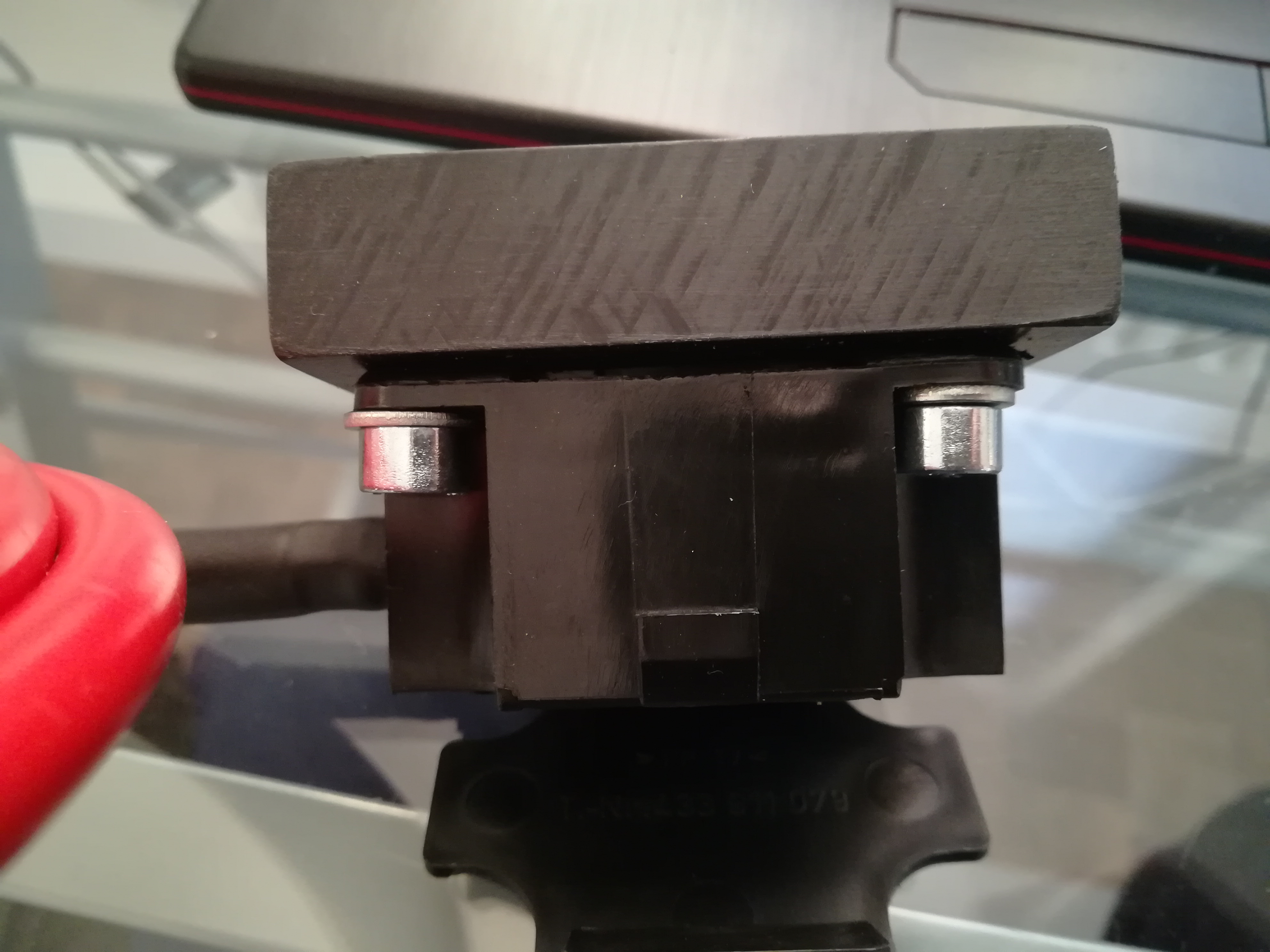

Boris Ivanitsch
Beiträge: 387
Wohnort: Werdau
Beitrag von Boris Ivanitsch »

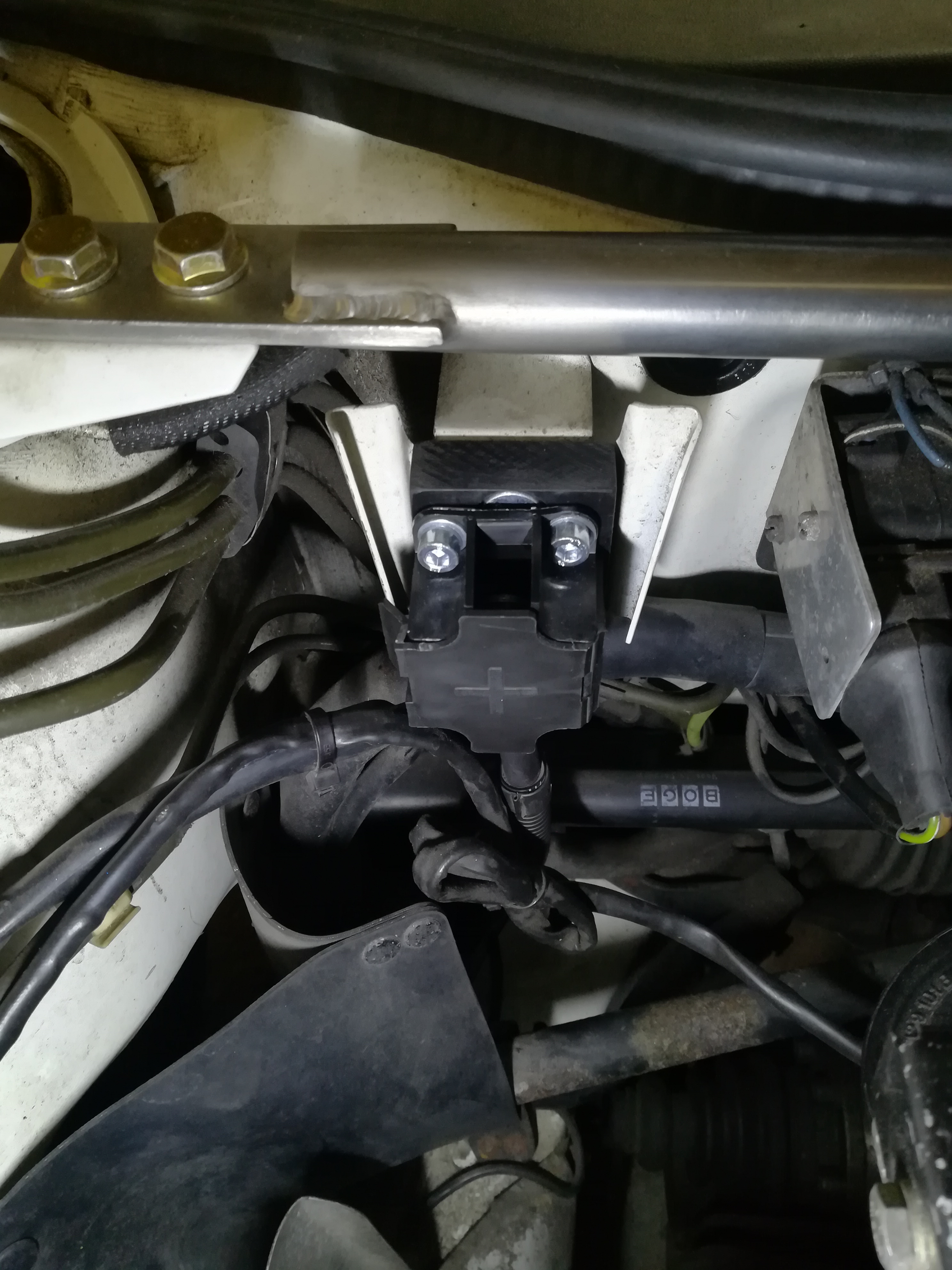

Hab mir eine Adapterplatte aus ABS gebaut, damit ich in den Waschwasserbehälter-Halter keine neuen Löcher bohren muss.
So kann man die Abdeckkappe auch leichter öffnen, ohne sich die Finger zu verletzen.

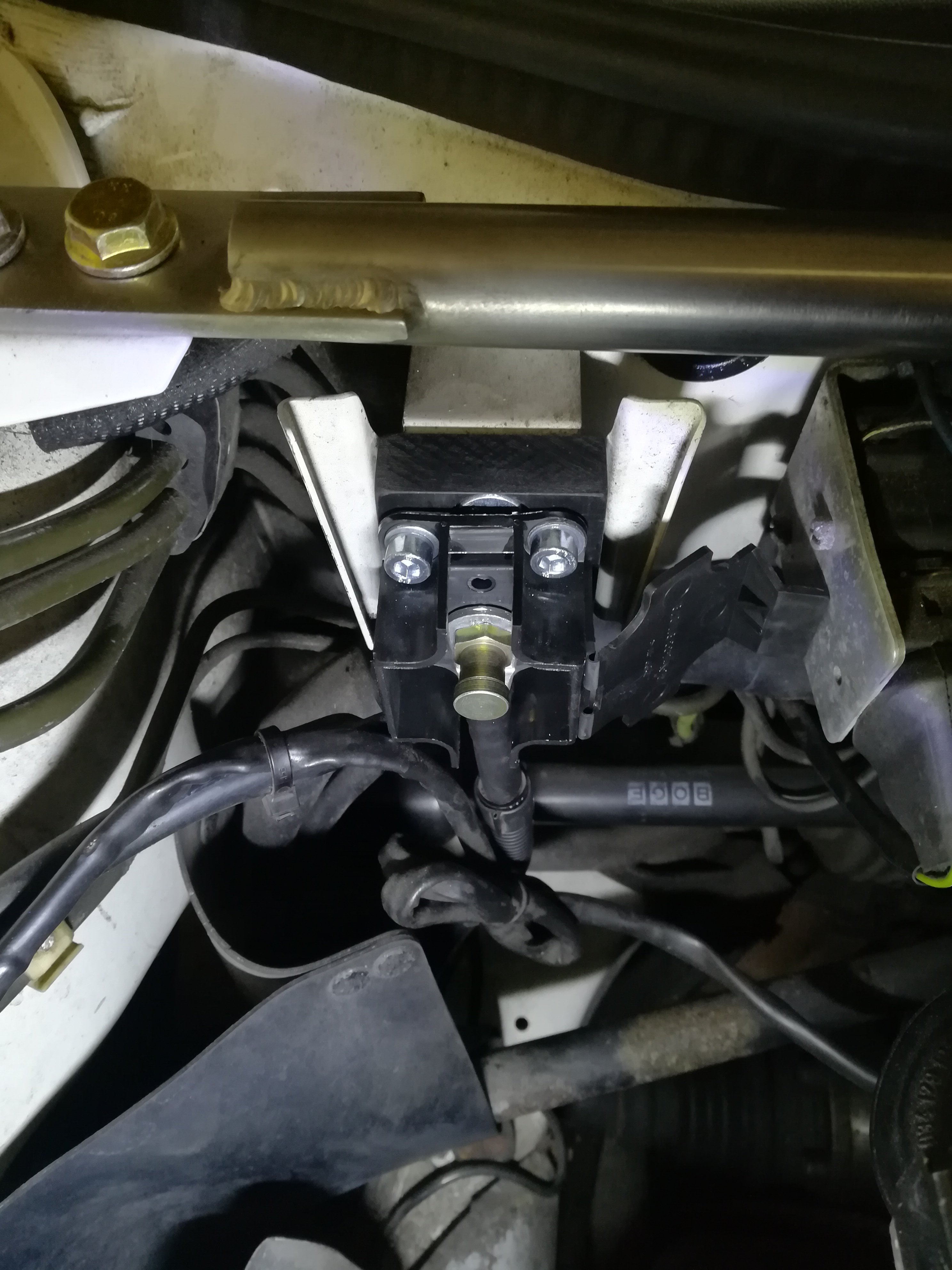

Gleich noch verbaut das Ganze:
Im geöffneten Zustand klemmt die Kappe sogar leicht am Halter der Zündspule, sodass man ohne Behinderung das Ladekabel anklemmen kann. :}
Kabelverlegung dann auf dem Längsträger entlang des originalen Batteriekabels. Dann durch die Führungsöse und nach unten Richtung Lima/Anlasser.
