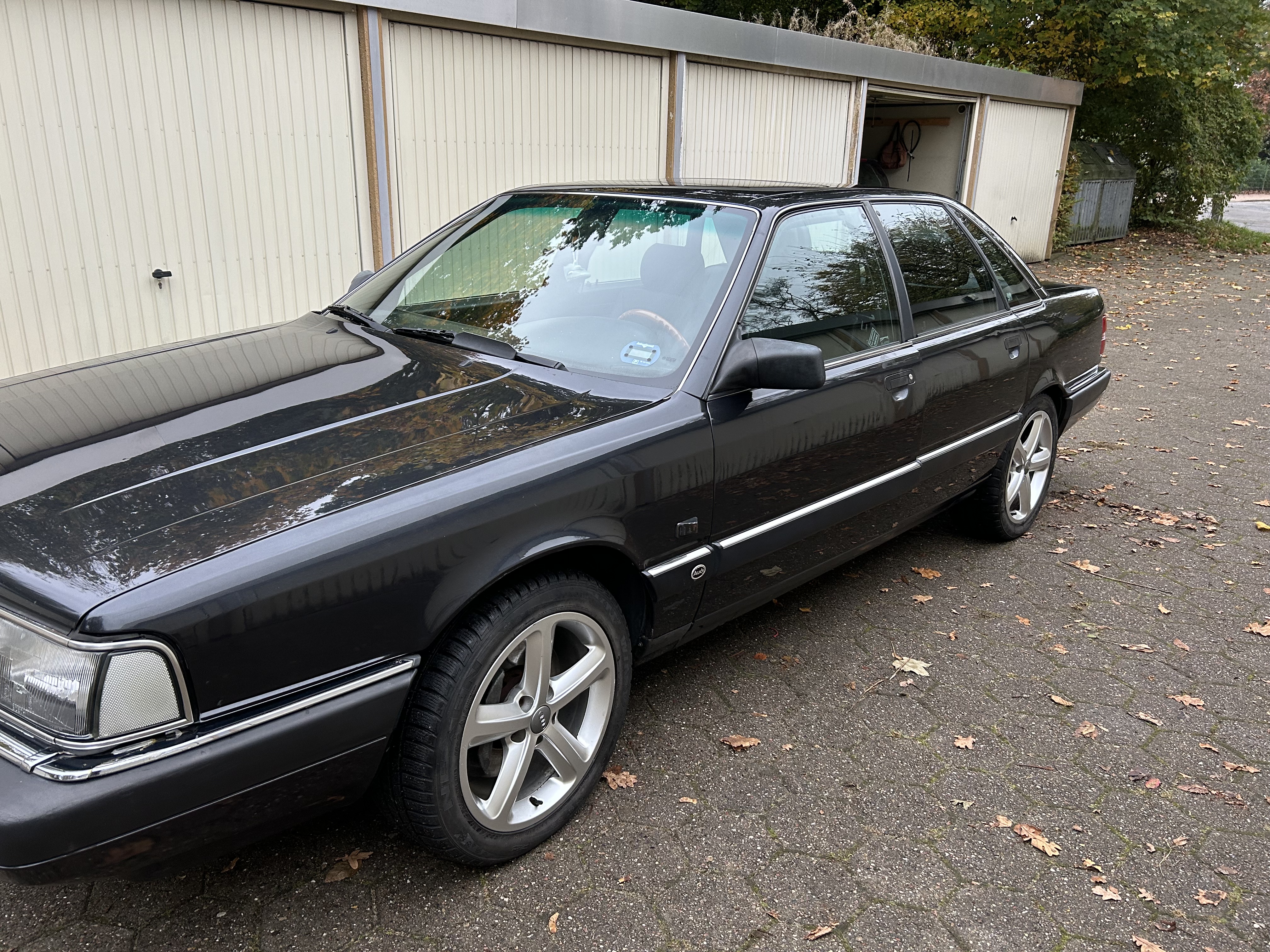

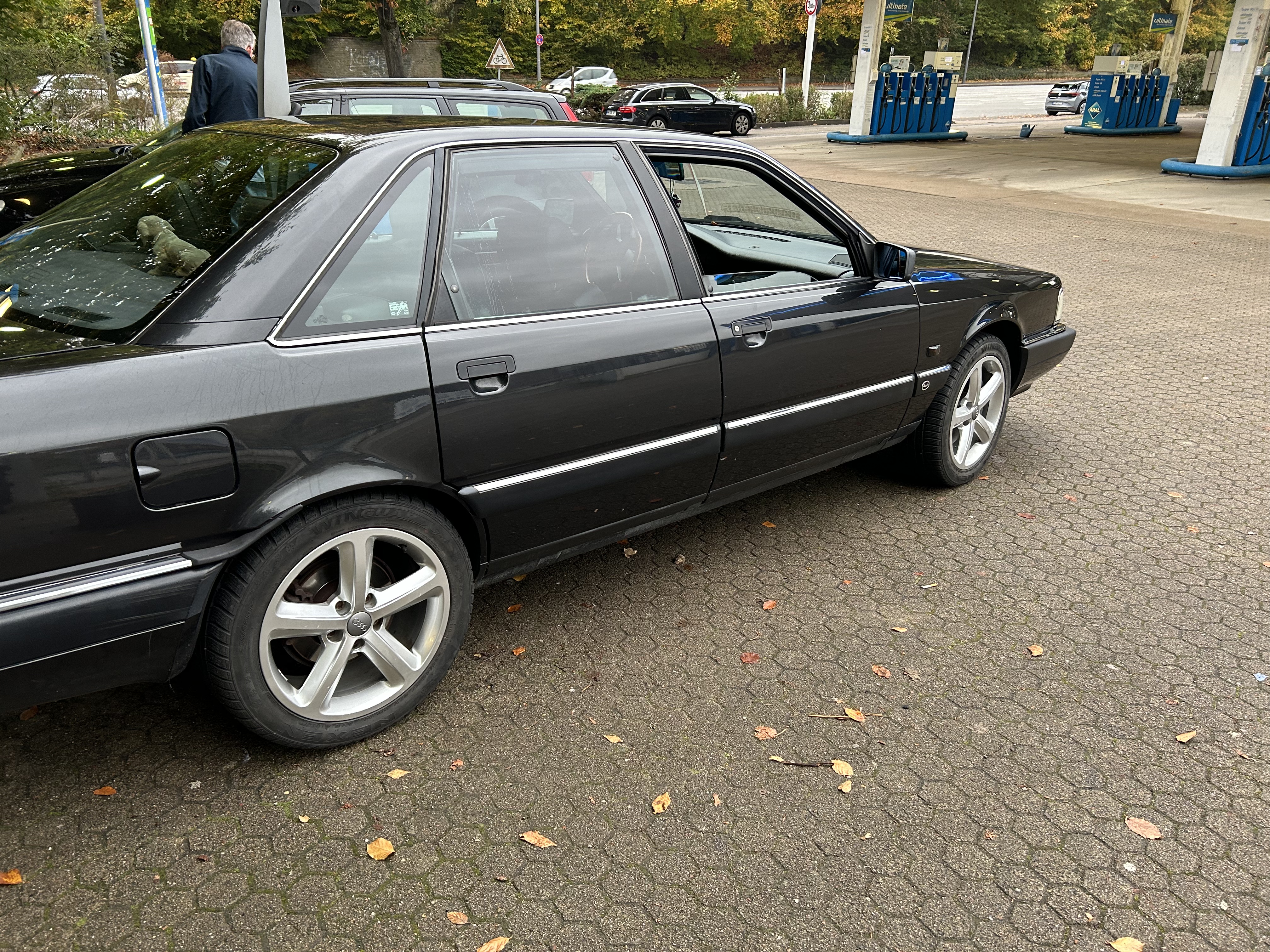

so, Ich hab sie gekauft und montiert.
Waren auf einem A4 Cabrio montiert
Bei meiner km Leistung war das völlig ausreichend gebrauchte zu kaufen . Von 2017 aber erstmalig erst 2020 gefahren .
Paar kleine Kratzer aber egal.
ET 43 schleift nix auch nur annähernd.
Ok könnten bisschen weiter raus… ( vielleicht hat noch jemand Spurplatten ? )
Zum Glück hab ich die UFO nicht drin, könnte sein das es dann nicht passt und wohl dann auch doof aussehen würde
Gefallen mir fast besser als die Sommerfelgen :mrgreen:

Ja, wenn an nicht hinguckt, sieht es gut aus. 8)
Viel zu modern für die Karre.

Ich finde das geht gerade noch.
Die Auswahl ist nicht so groß.
Aber sowas liegt immer im Auge des Betrachters . ich komme damit gut zurecht.
ich weiß aber was du meinst

Holger, sieht gut aus, ich habe die Gleichen auch auf dem 20v drauf gehabt (mit UFO) und fand die Optik soweit super.
Für eine "moderne" Felge sieht die doch fast schon aus, als hätte sie auf dem 44er original sein können :D
wegen der 43er ET standen sie mir dann aber doch zu weit drin und ich hatte dann 15er Platten rundum verbaut.
heute sind das meine Winterfelgen auf dem S4 B6 :lol:
