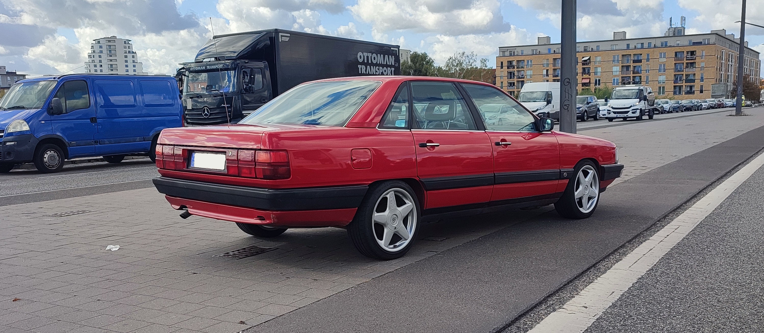

Roadrunner 257 hat geschrieben: 09.04.2018, 13:41 So. Nun habe ich lenso bsx in 7.5x16 ET38 besorgt. Für einen annähernd gleichen abrollumfang brauche ich 205/50 r16. Habe nur mal die felge ohne reifen montiert. Das sieht mir an der vorderachse an der Aufnahme vom spurstangenkopf sehr knapp aus. Hat jemand erfahrung mit der radreifenkombi? Helfen evtl. Distanzscheiben?
Besten dank schonmal!
Ich weiß, der Thread ist alt – aber ich bin so frei und hole den nochmal raus, weil ich auf meinem 1990er NF Fronti genau diese (super schicken) Felgen gerne montieren würde.
Hat es bei dir geklappt mit den Lenso BSX? Und evtl. sogar eingetragen?

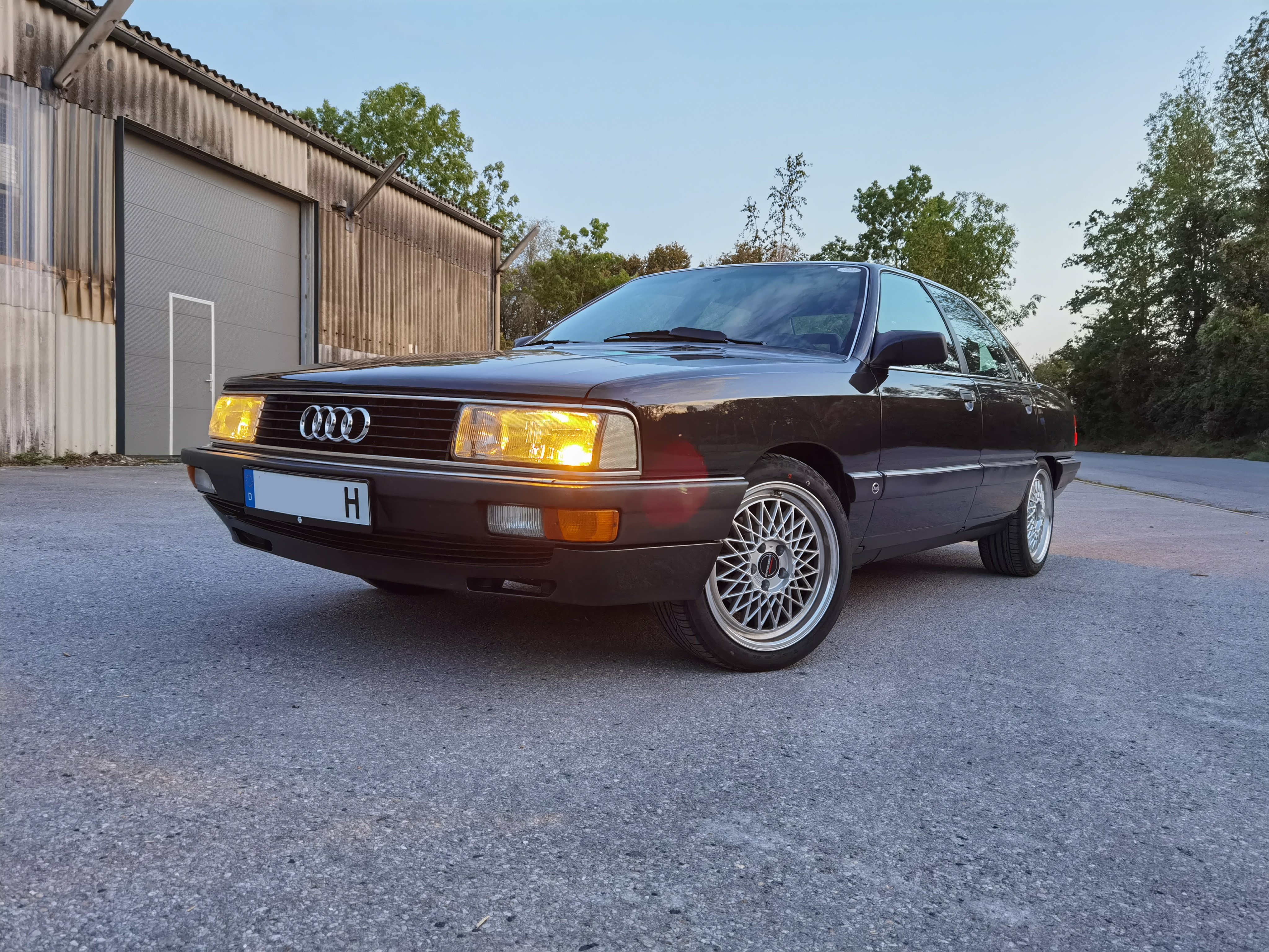

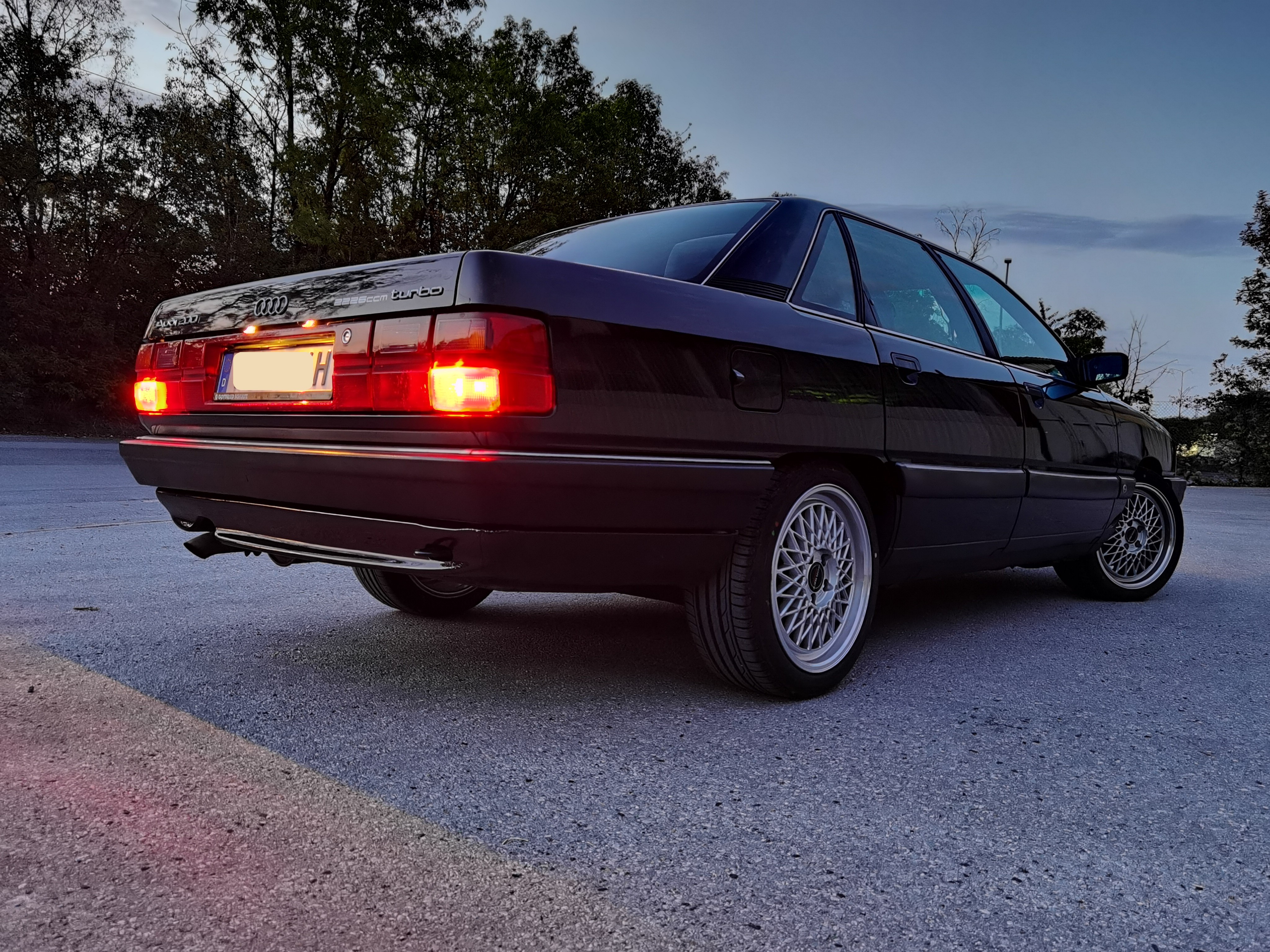

Ich klink mich mal hier ein, habe ganz frisch neue Räder auf meinem Gradkantler.
Borbet B (5x112 allerdings)
Vorderachse
8x17 ET30 215/45 R17 91W
Hinterachse
8x17 ET45 215/45 R17 91W
Hab die Kombi über ne 21er Abnahme eintragen lassen in Kombi mit 40mm H&R Federn und H-Kennzeichen war auch kein Thema.
schleift nix, verschränken ohne Probleme geschafft also alles in allem seeehr stressfrei gewesen :) :D

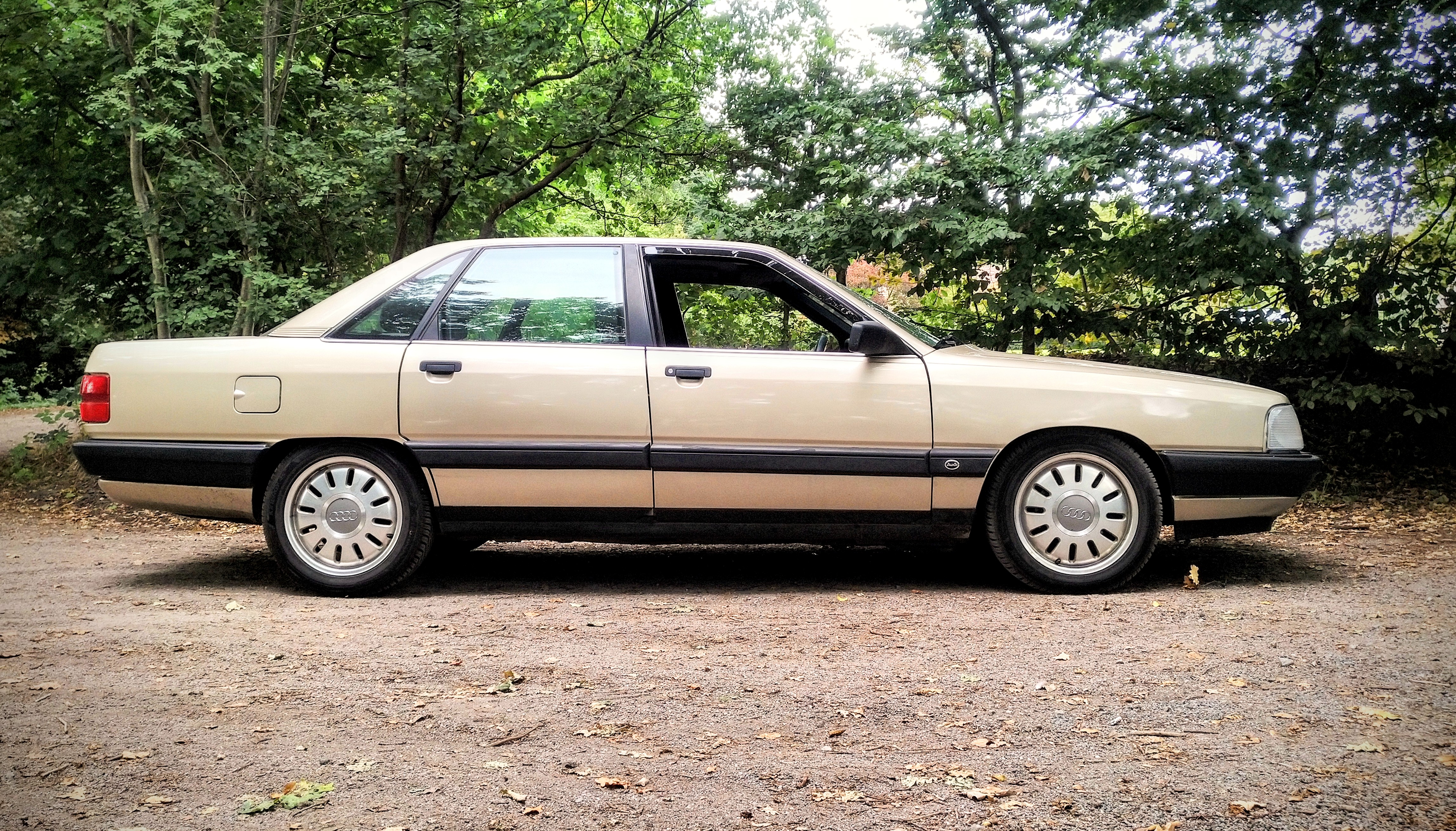

Seit heute eingetragen: KAW 55/35 Fahrwerk mit 7x16 ET 42 Felgen und 205/55 R16 Pellen.

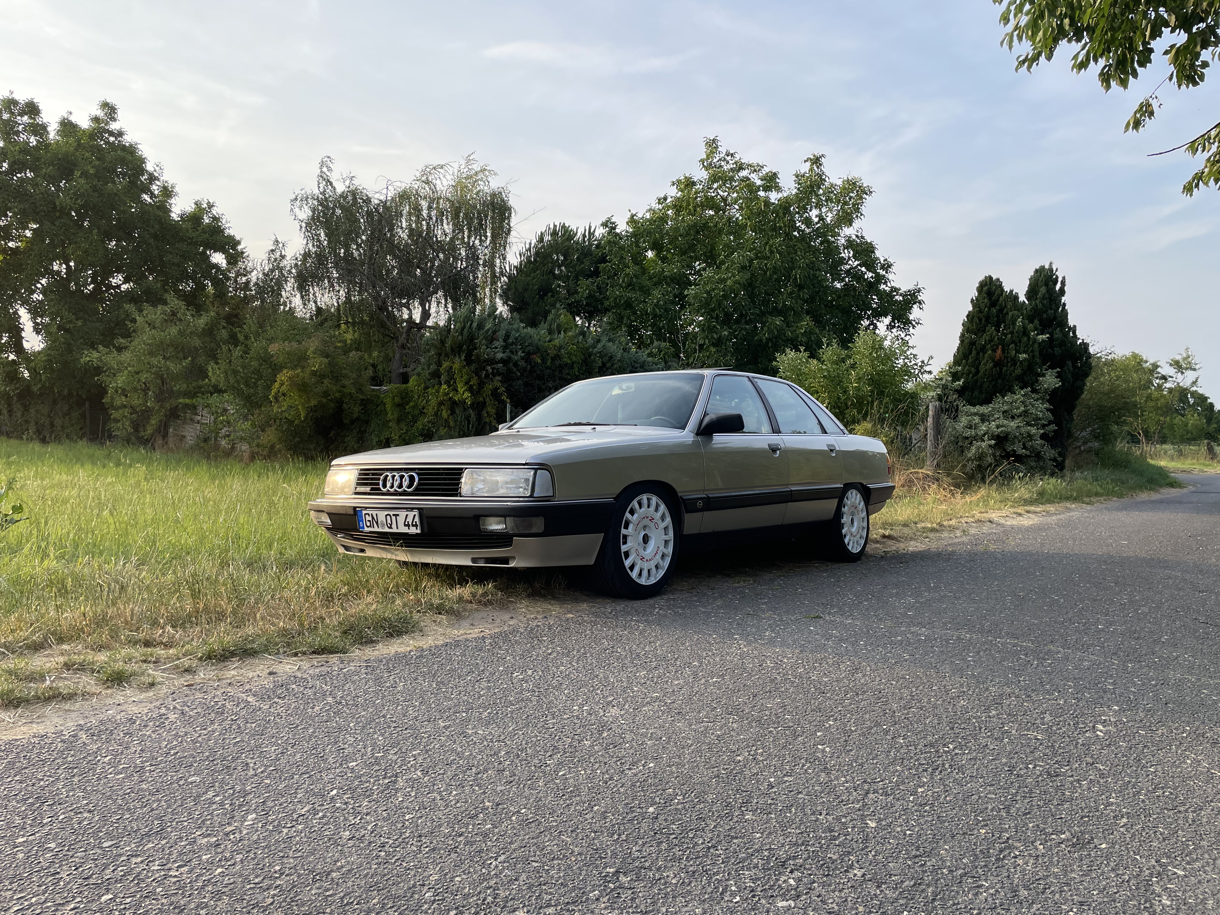

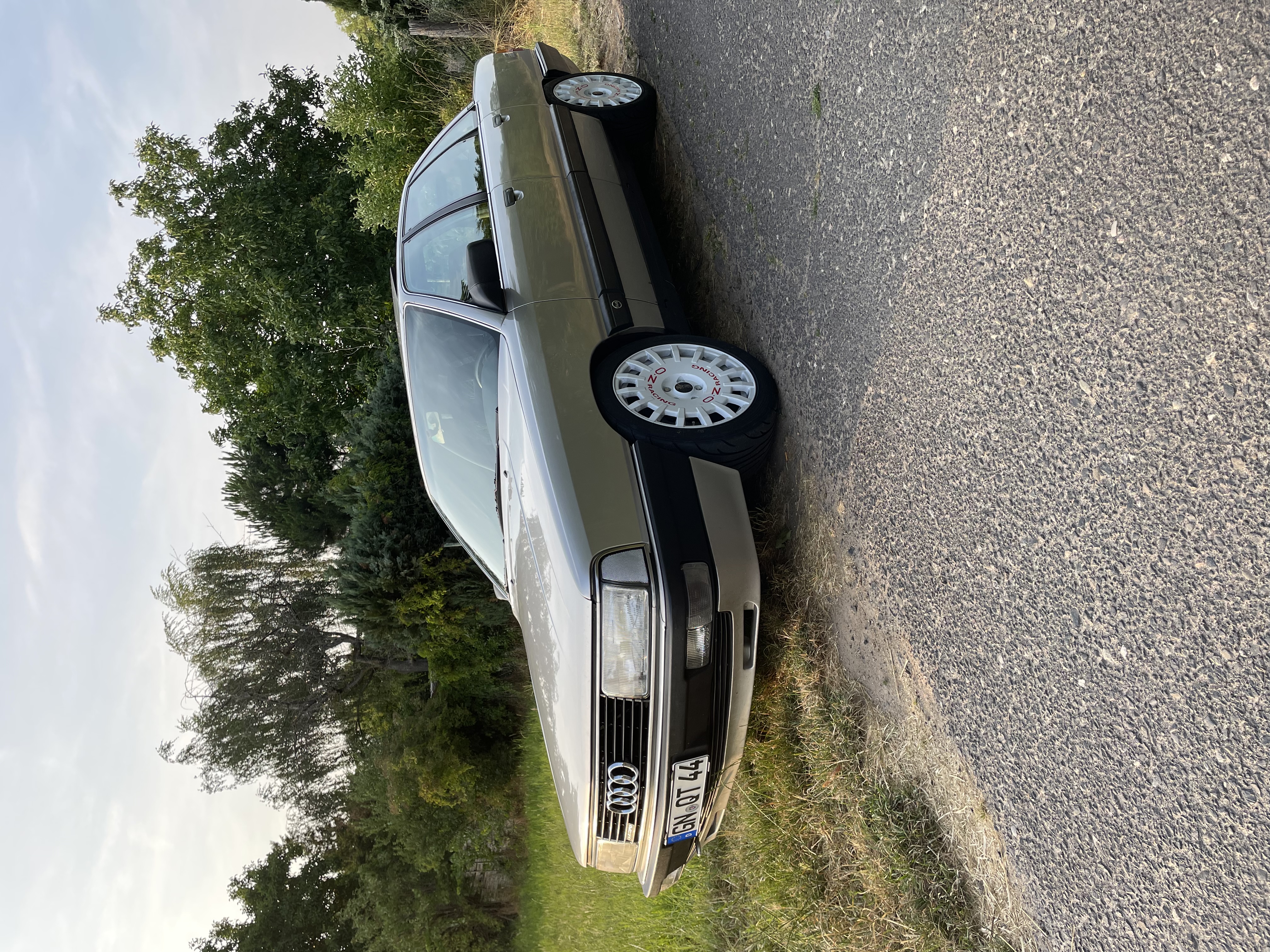

So hier mal mein 200er 10V Quattro:
Felgen OZ Rally Racing 8x17
vorne ET35 hinten ET45 mit rund um 225/45/17
Passt alles auch wenn es knapp ist schleift nichts 👍

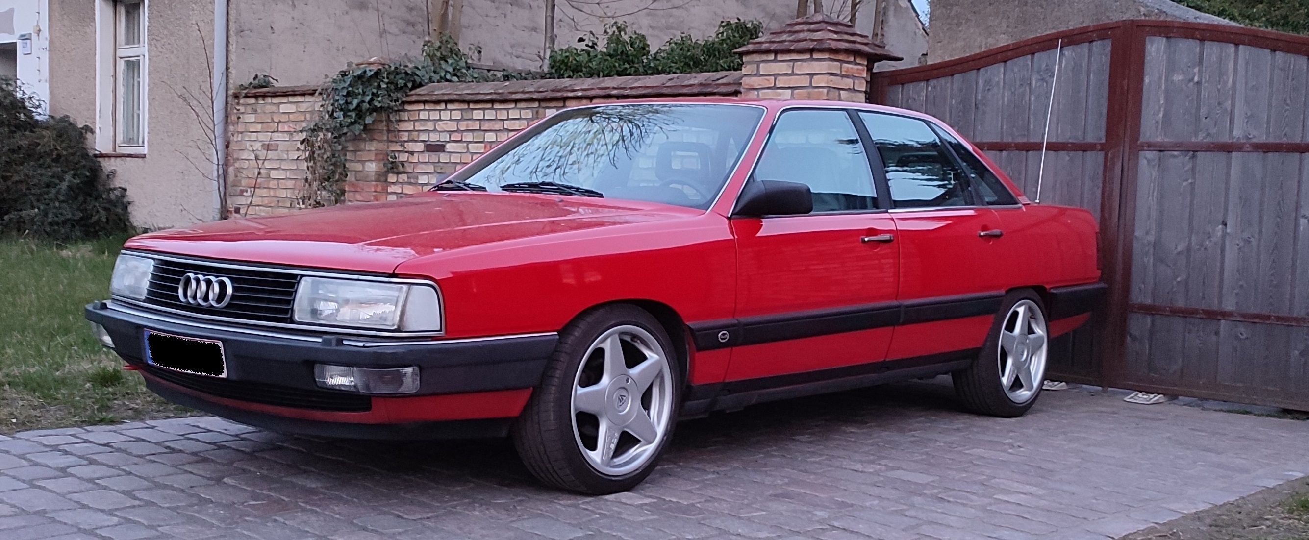

Hier mal meine Kombi.
AZEV C 8x17 ET35 mit 215/45. Fahwerk ist ein K.A.W.
