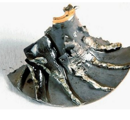

Tja, hätte und wäre und könnte...
Mario20v hat geschrieben:Sind die Überschwinger so tödlich, die liegen ja nicht Minuten lang an?
Aber wenns Radialspiel währe, müssten doch alle Blätter beschädigt sein?
Wieso, die Verdichterschaufeln sind alle gleichmäßig abgedreht und mein Verdichter vom K26 war vom Schadensbild ähnlich, aber das sind alles nur Mutmaßungen. Woher sollte der Fremdkörper kommen, das ist wie der Blitz der zum zweiten mal in den gleichen Baum schlägt. Wie sieht die Lauffläche vom Verdichtergehäuse aus?! Wie lange bist Du den RS2 Lader gefahren?! Wann hat das Surren angefangen?! Das mit dem LLK würde ich ausschließen.
Ich würde den LLK und Verschlauchung bis zur DK zur Sicherheit nochmal ausbauen und gründlich im Wasserbad spülen und danach mit Druckluft durchpusten. Mehr kann man meiner Meinung hier nicht machen.

Wenn ich mir das Bild ansehe,
sehe ich durch den Eingang nur jeden zweiten Flügel beschädigt,
denke da ist was rumgetanzt.
Deswegen fragte ich,
meinem Technischen Verständnis nach sähen Radialspielschäden anders aus?

habe zwar die Lösung noch nicht, was es war, aber ich bin nun dabei alles zu reinigen. Werde auch einen neuen LLK kaufen, weil mir das nicht sicher genug ist, den alten zu reinigen. Ich bekomme einfach nicht alles raus, denke ich mal.
Eile mit Weile, mache jetzt alles in Ruhe und sehr gründlich sauber. Einfach alles was zur Ansaugseite gehört.
Danke für die aufmunternden Worte, Micha! :-)

@ Markus
Schwer zu sagen?!
Aber die Schaufeln reißen immer zuerst ab und eine Mutter oder ein ähnlich großer Fremdkörper richten in der Regel vielmehr Schaden an. Dann müsste das ganze Verdichterrad hinüber sein...
Grüße Micha

habe heute wieder einen größeren Brocken aus dem LLK gespült. Man gut, daß ich da nochmal rangegangen bin. War Torboseitig das Teil.
MfG Olaf

Wie groß das Stück kannste sagen ob es was vom Verdichterrad oder ein anderes Teil war?! Vielleicht ist der Denkansatz mit der abbrechenden Luftsäule dann garnicht so verkehrt...

das wird vom Verdichterrad gewesen sein. Ob nun vom ersten oder zweiten Defekt kann ich nicht sagen.

Dass ist doch fahrlässig was du da machst !
Mach n Ölwechsel und schau ob du spähne drinne hast !
Mach nen neuen LLK rein den bringste nie wieder zu 100% sauber
Und ich würde aufjedenfall noch Ölkühler und Pumpe wechseln wenn sich spähne im Öl zeigen

LLK kommt neu, hab ich schon beschlossen. Aber das Öl ist absolut sauber. Hatte auch jetzt vor dem Ladertausch eh nen Ölwechsel gemacht. Da ist nichts drin.
