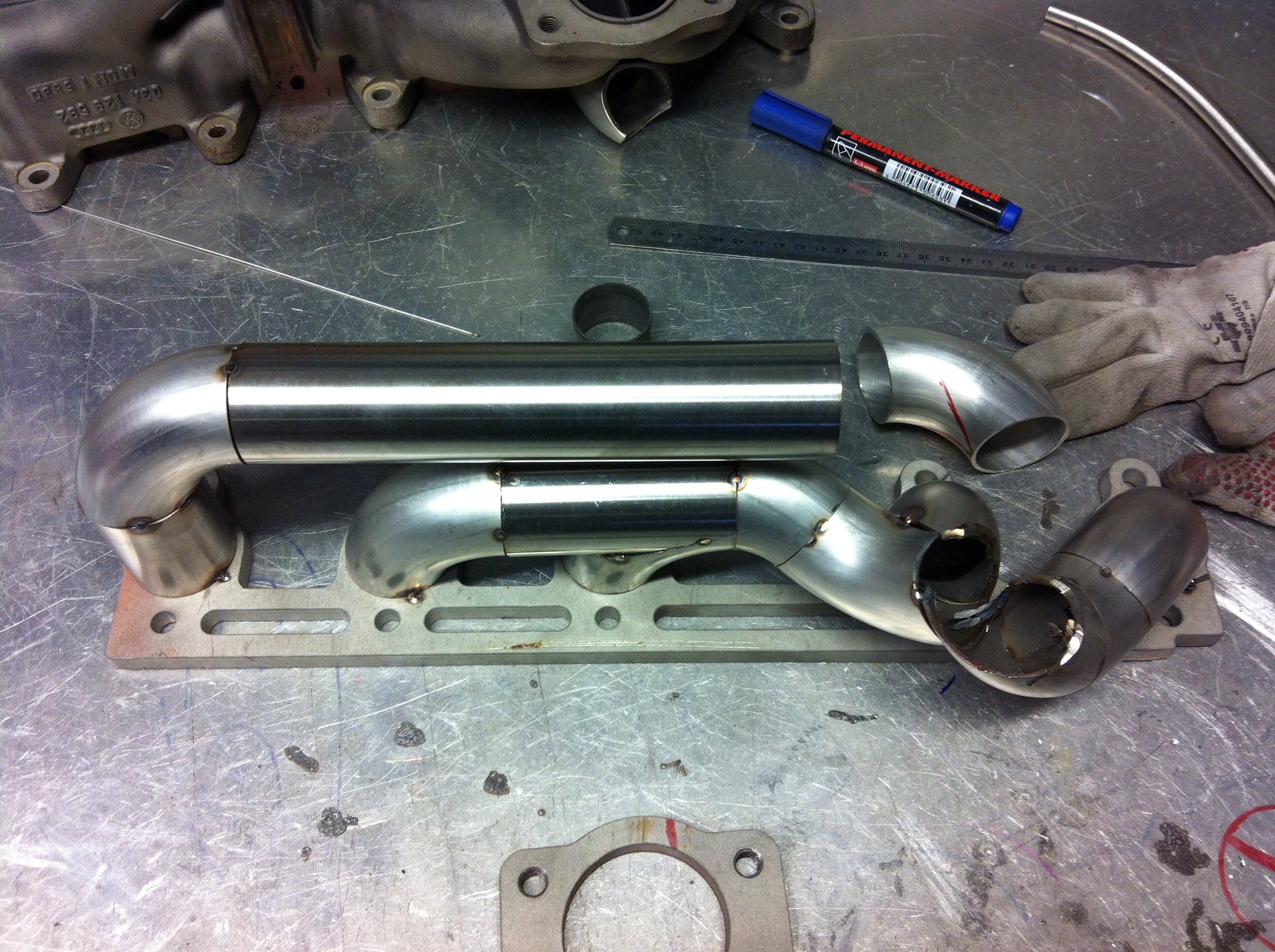

Re: Edelstahlkrümmer 10v turbo, wer hat wirklich Interesse
Momentan sieht der Krümmer wie auf dem Bild aus, müsste auch bald fertig sein
Hallo wie muchtes du oder Sie dan an die schraube komen vom cillinder 2 oder 1 bei 1 geht s ja noch denk ich mir?
Grss Jan

Tille
Das sieht doch mal gut aus! habe bereits über E-mail mein Interesse verkündet. Man darf gespannt sein!
Naja begeistern tut mich der Krümmer nicht bei dem Preis.
Welchen Preis meinst du? Dieser Krümmer ist nicht von DTN-Performance, sondern wurde von mir bei einer anderen Firma in Auftrag gegeben.

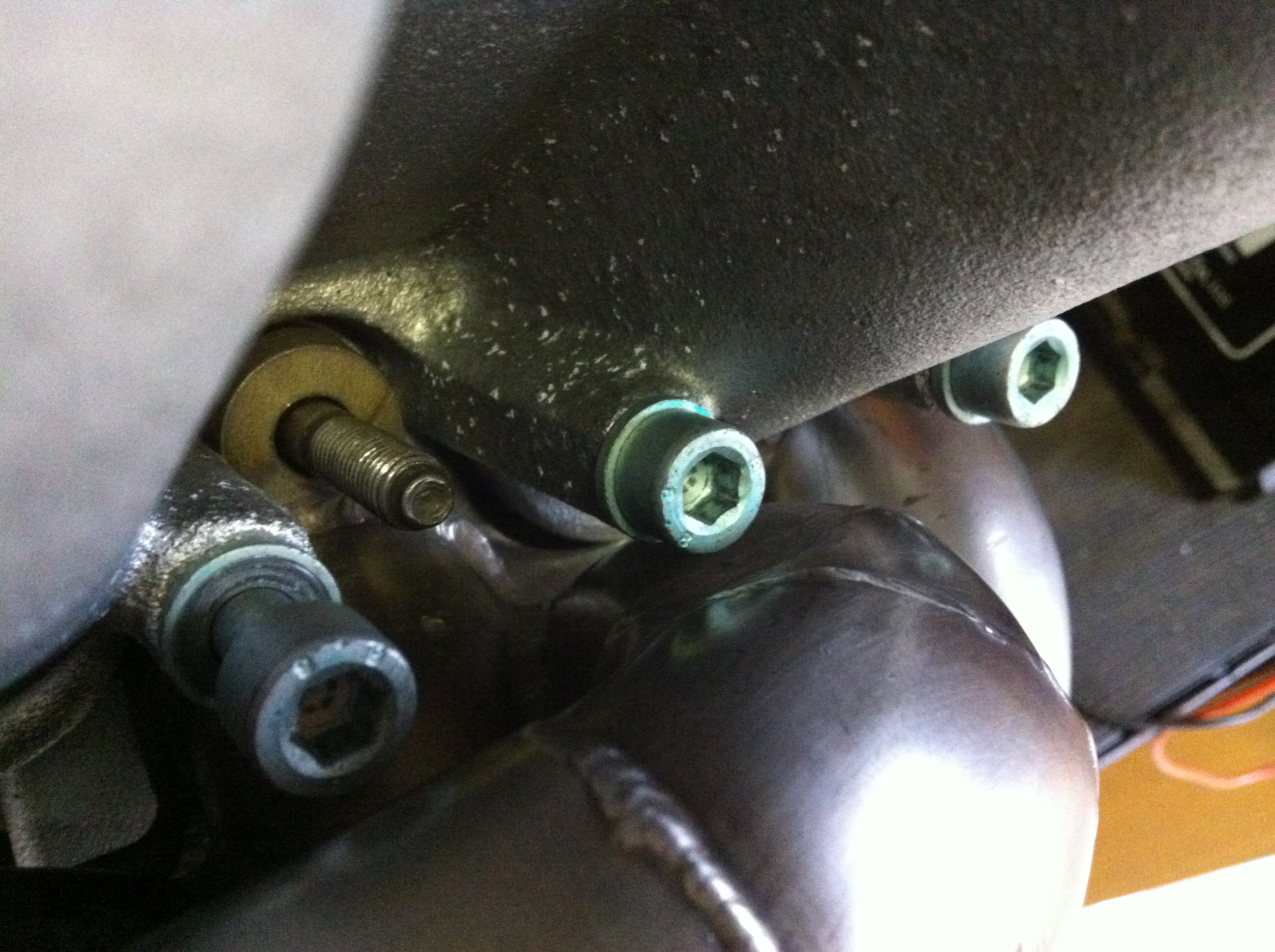

der Krümmer ist endlich fertig geworden. Dieser ist wie ich finde sehr gut geworden, dafür das die originale Einbaulage des Turboladers beibehalten wurde. Der Krümmer passt soweit auch gut unters Saugrohr, lediglich das Rohr vom 5. Zylinder musste ich etwas eindellen, damit die Schraube vom Saugrohr reinpasste. Die Mutter unter dem Turbo-Flansch ist auch etwas schwer zugänglich, aber es ist auf jeden Fall genügend Platz vorhanden.
Der Krümmer kann auch mit einem anderen Turbo-Flansch gefertigt werden. Das Material kann auch beliebig gewählt werden, ich habe mich für 2mm starkes 1.4541 entschieden. Bei Interesse an solch einem Krümmer, bitte PN an mich.
