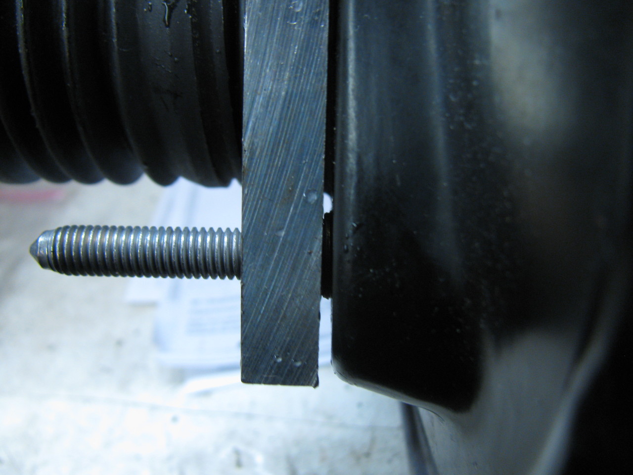

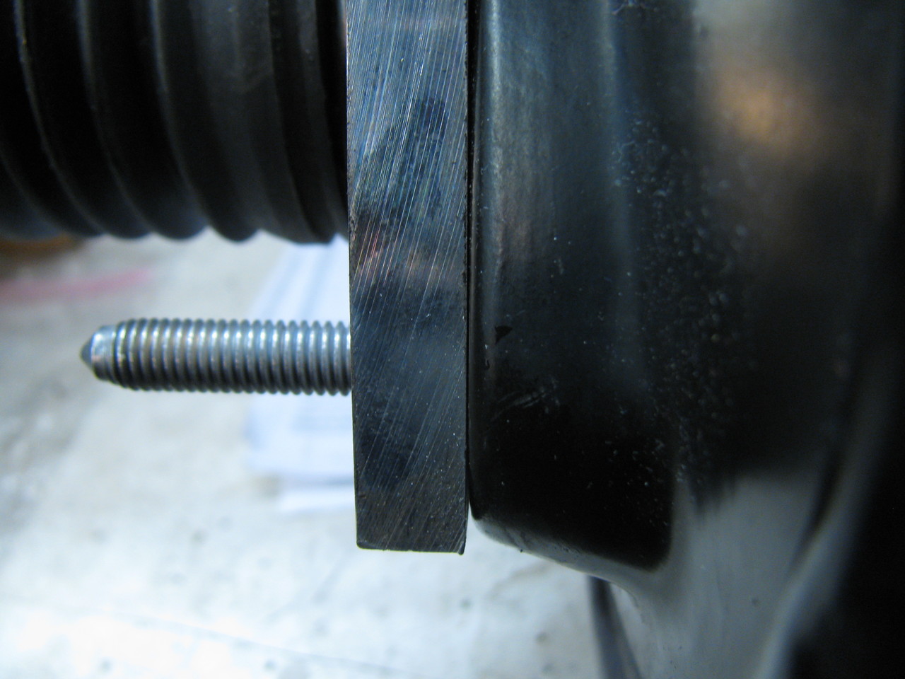

Jup, 2mm reicht eigentlich. Ich hab hier nochmal detailaufnahmen vom Problem im Anhang. Wenn mans Dicker macht, ist das auch wurscht - nach vorne hat der BKV genug platz, und an den gewindestangen vom BKV und der Adapterstange hat man reichlich spielraum..
Die schrauben im Bild sind die WHT003382A vom Audihändler. Die sind definitiv lang genug, und der Zwolfkant passt wie angegossen in einen 10er ringschlüssel mit 12-kant ring ..

okay, danke!!
und wie tief sind die löcher beim original?

Ich für meinen Teil werde die 6mm starke gefertigte Aluplatte verwenden.Die Vertiefung ist etwa 4,29mm eingesenkt und hat einen Durchmesser von 18,40mm.

also 6mm platte und dann 4,29mm bohrung?
oder bohrst du einfach durch?
- Beiträge: 7180
Wird so gefertigt: die 65er Mittenfräsung und die beiden 14er Bohrungen auf Grundplatte 110x110x6mm.
Die beiden weiteren Bohrungen zur Plattenfixierung am Chassis mache ich selbst.
kpt.-Como hat geschrieben:Wird so gefertigt: die 65er Mittenfräsung und die beiden 14er Bohrungen auf Grundplatte 110x110x6mm.

hattest du nicht geschriebe, dass die bohrung 18,4mm durchmesser hätte?kpt.-Como hat geschrieben:Wird so gefertigt: die 65er Mittenfräsung und die beiden 14er Bohrungen auf Grundplatte 110x110x6mm.
und braucht es da noch eine gesonderte plattenfixierung?
Jungs... Das ist doch keine raketenwissenschaft hier. Es geht nur darum, irgendeinen abstandhalter zwischen BKV und Karosse zu kriegen. Ob das ding nu 2, 3, 4, 5, 6 oder 10 mm dick ist, tut der funktion keinen abbruch, genauso wurscht ist es ob die bohrungen für die holsen 15, 16, 17 oder 18mm haben ...
Und fixieren MUSS man da auch nix, es ist aber sicher leichter einzubauen, wenn man erst die platte mit den 2 freien schrauben an die karosse schraubt.
- Beiträge: 7180
Korrekt!Hacki hat geschrieben:Jungs... Das ist doch keine raketenwissenschaft hier. Es geht nur darum, irgendeinen abstandhalter zwischen BKV und Karosse zu kriegen. Ob das ding nu 2, 3, 4, 5, 6 oder 10 mm dick ist, tut der funktion keinen abbruch, genauso wurscht ist es ob die bohrungen für die holsen 15, 16, 17 oder 18mm haben ...

meinste nicht, dass die sich möglicherweise was dabei gedacht haben, die bohrung genau so und so groß zu machen?!

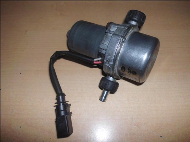

neee nicht so schwierig, sondern einfach sowas hier.
Eben 8E0927317A.

Hast du dir die SSP von VW zu dem ding mal durchgelesen?
Das teil ist nicht einfach nur an plus und minus anzuschließen, sondern kommuniziert auch noch mit dem Motorsteuergerät, oder wird gleich komplett vom Motorsteuergerät kontrolliert. Darüberhinaus ist die Pumpe nicht als alleinige Unterdruckversorgung gedacht, sondern als aushilfe wenn der Unterdruck nicht reicht, wie es bei den Euro 4 Motoren im vorkommt.
Ich denke unter am günstigstens und zuverlässigsten wärs dann doch, wenn du einfach n' loch in die Brücke bohrst und einen passenden schlauchstutzen reinschraubst.

Hmm, mal sehen was mein Schrauber dazu sagt.
Ansonsten brauch ich den ganzen Quatsch der im VW SSP steht sowwieso nich.
Ich halt mich an A8Q und S6+.
Soweit ich erkennen konnte, brauchen da einige KEIN Steuergerät und sind nicht nur zur Unterstützung da, sondern hauptsächlich.

So, zum Thema... Zuerstmal, hier hat sich bei mir schon deutlich gezeigt was ich meinte mit
Nach dem Einbau der Alu-platte sitzt der BKV jetzt bombenfest an der Spritzwand, vorher hat er sich bewegt beim Bremse treten oder dran rumdrücken.
Das Pfeiffen ist jetzt auch weg, ausserdem hat sich das Bremsgefühl verändert - diese "2-stufigkeit" die ich vorher bemerkt hatte, ist jetzt weg.

Hier sind schon deutliche schäden und verformungen zu sehen:. Die ganze kraft die den BKV an der Karosser hält lastet auf den 2 dünnen hülsen, bzw auf einer kleinen fläche blech.. dann haben dinge die nur an 2 punkten befestigt sind so die eigenschaft um die achse zu kippen die von den beiden punkten beschrieben werden. Ich sehe da die gefahr dass sich das blech breitarbeitet, der BKV minimal hin und her kippelt, und dadurch dann letztendlich die schrauben reissen oder sich lockern.
