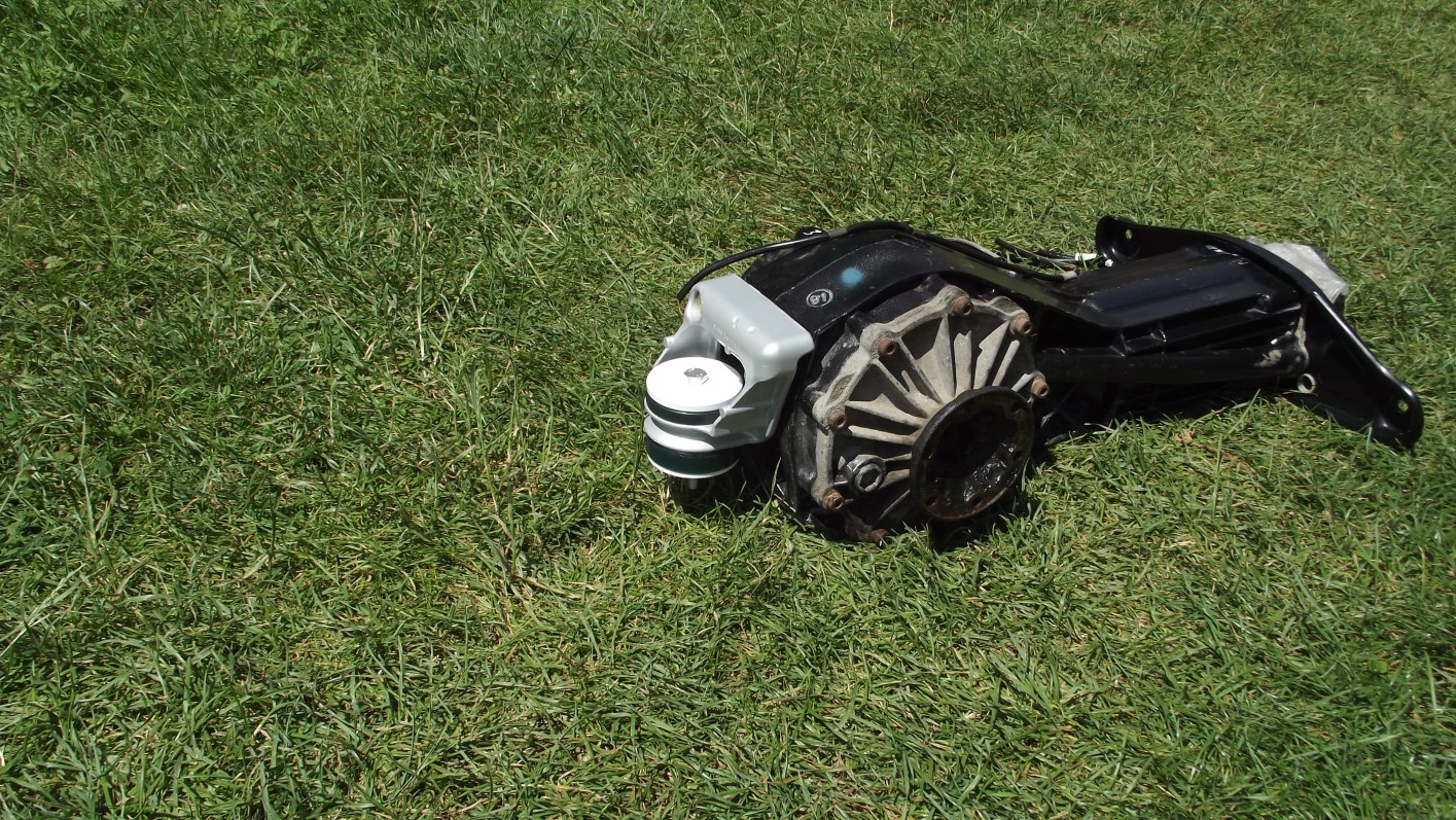

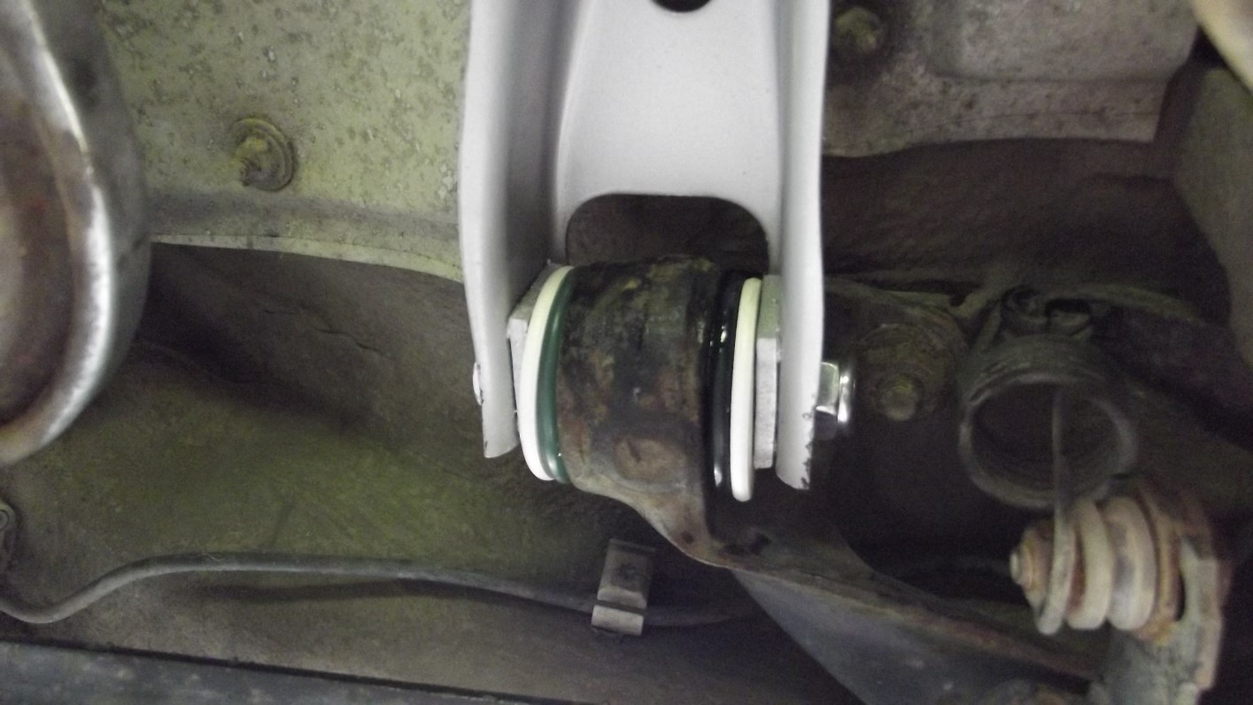

gestern hatten wir in unserem Auto alle Lager im Diffgehaeuse zu PU gewaechselt, und daneben bauten wir die balacierte Kardanwelle auch ein.
Die Aenderung ist fühlbar.
Vorher konnten wir mit Gummilager ein kleines Verspaetung fühlen... aber jetzt sind die Reaktionen vom Antrieb sofortig.
Und die balancierte Kardandanwelle ist auch super. Bis 180 (GPS gemessen) ist sicher Vibrationslos.
(Der Fachmann hat uns gesagt dass die Balancierung mit dieser Mittellager viel einfacher und daneben viel praezis war, da die Welle mit dieser Mittellager fest in dem Balancierapparat befestigt werden kann.)
Einige Fotos:
Vorher: Danach: ...für Stefan: (Danke für die Deutschstunde, muss ich noch viel Üben

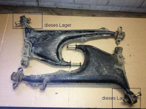

- Beiträge: 7189
Re: PU Kardanwelle Mittellager
Bis dato sehr schöne Sache das.

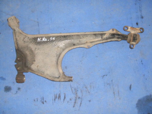

Jetzt drängt sich bei mir die Frage auf, nach dem Lager für den Achslenker/Dreieckslenker an Hinterachse für quattro.
Originalteilenummer: 4D0 511 523 C oder A oder B
- Außendurchmesser 58mm
- Höhe 35,8 mm
- Innendurchmesser 12,0 mm
Oder halt alle Lager für diese Achslenker.
Beispielbilder:
Vielen dank für das nette Telefongespräch.
Sobald die Prototypen fertig und getestet sind, hätte ich gern zwei dieser Lager in 80 shore.
Natürlich mit Preisangabe.
Das schon fertige Diff-lager nehme ich auch.
- Höhe 35,8 mm
Beispielbilder:

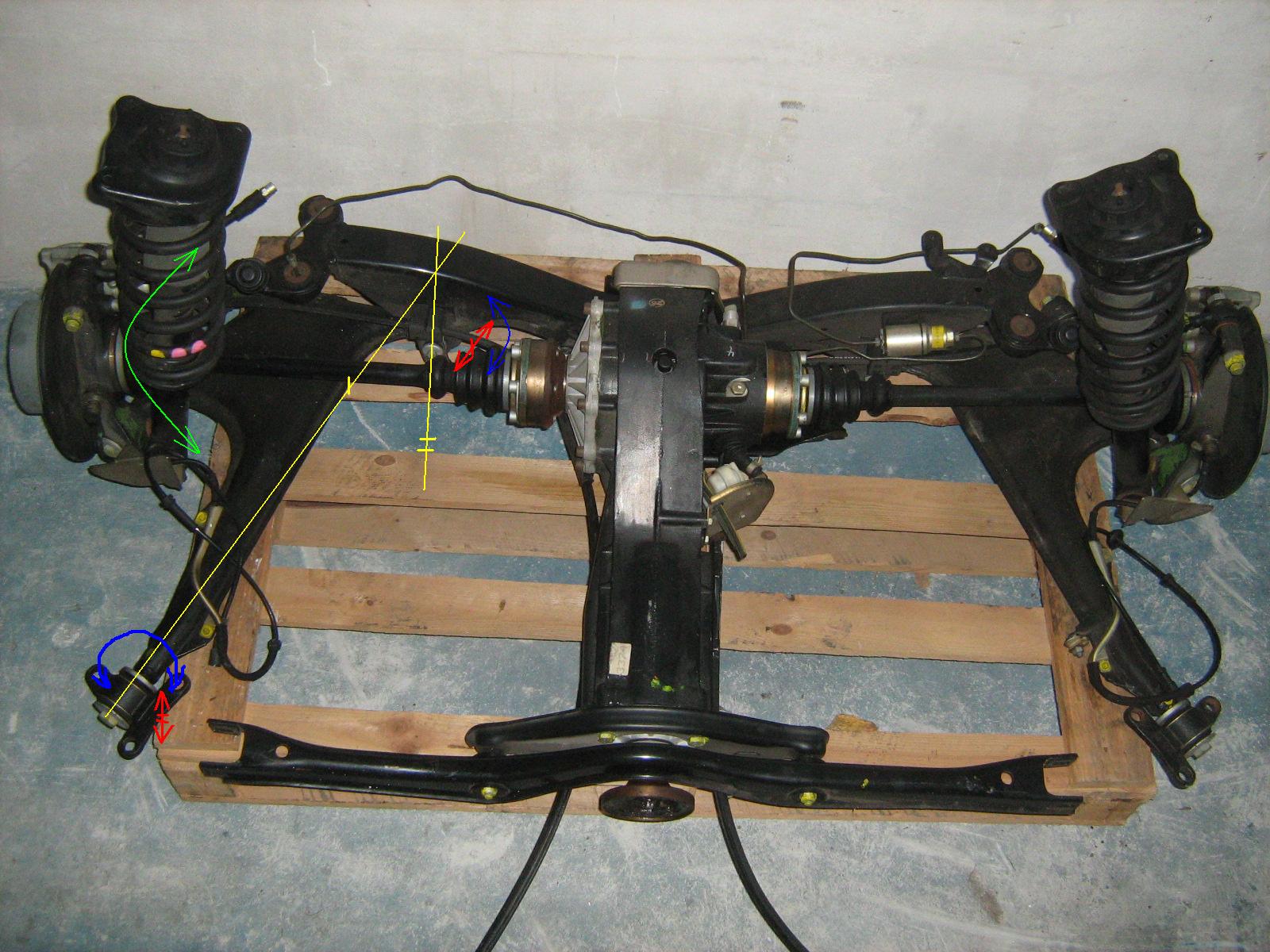

ACUngarn
Hallo kpt.-Como,

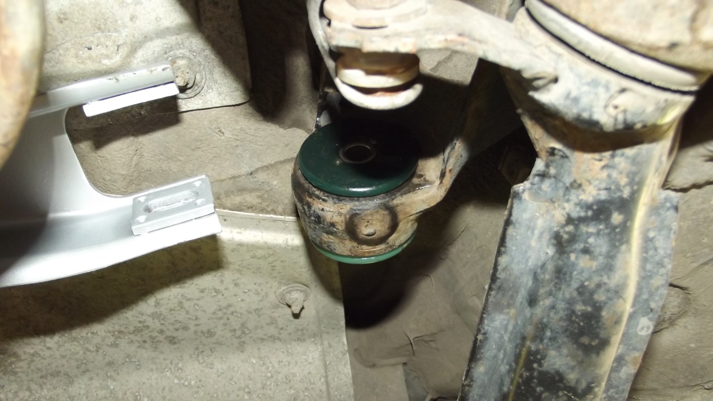

Gestern bis Mitternacht waren diese Lager bei uns auf der Bühne. Wir konnten alles gemessen, da wir noch ein paar davon in dem Garage haben. Ich hasse das sagen, aber wir möchten diese Lager noch nicht fertigen, da sie viel komplizierter sind, als man es auf den ersten Blick glaubt.
Ich erklaere euch warum. (Ich habe eine kleine Skizze gemacht
Die Bewegung des Achslenkers hatte ich mit grün, die Achsen worum er sich dreht mit gelb gezeigt. Die blau markierten Bewegungen sind einverstaendlich, ABER!!! Da die Achsen nicht parallel sind, verursacht der Schwung des Achslenkers die rot markierten Bewegungen auch! Diese Bewegungen können wir zu eine sekrechte und eine achsiale Komponente zerlegen. Der Witz ist das sie wahre Bawegungen sind! (nicht Vibrationen)
Wenn wir diese Lager von PU mit unserer altbewaehrten Methode fertigen würden, könnte es entweder zum Kaputtgehen des Lagers oder schlimmstenfalls zum Verbiegen/Zerbrechen einigen Teilen im Fahrwerk führen.
Die einzige professionelle Lösung waere, das Geometrie des Fachrwerks so aendern, dass die gelb markierten Achsen sich in einem Punkt, in der Mitte des hinteren Lagers treffen werden. In diesem Punkt Gelenklager verwenden. Und nur danach könnten wir mit dem PU etwas zu tun...
Jetzt kommt die Frage, warum Audi es so gemacht hat... Ich meine, dass es mit dem Kurvenstabilitaet zu tun hat. Vielleicht wirkt es wie ein RWS. Aber die sind nur meine Gedanken...

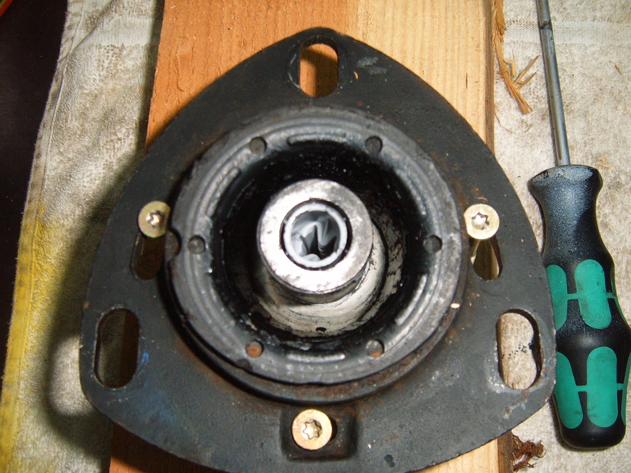

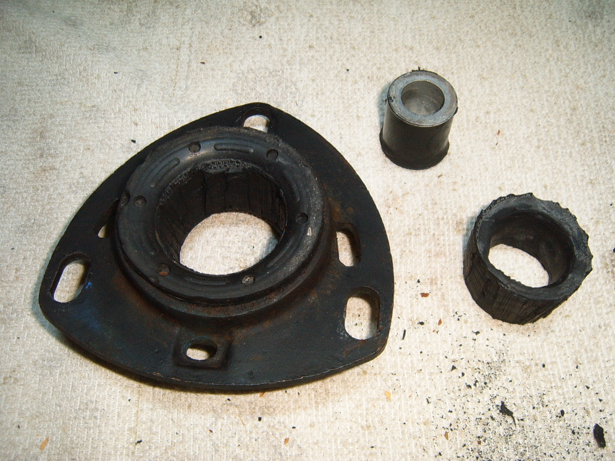

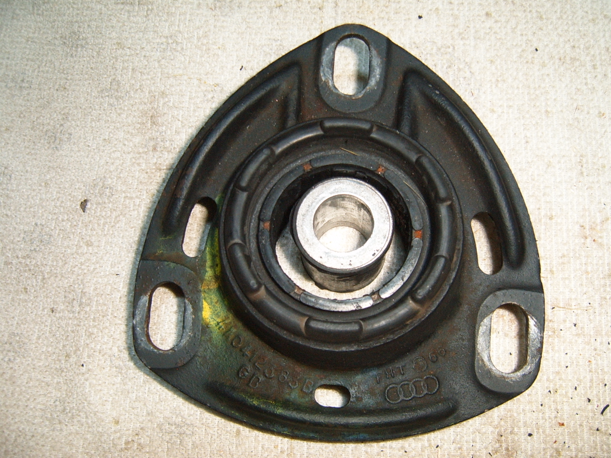

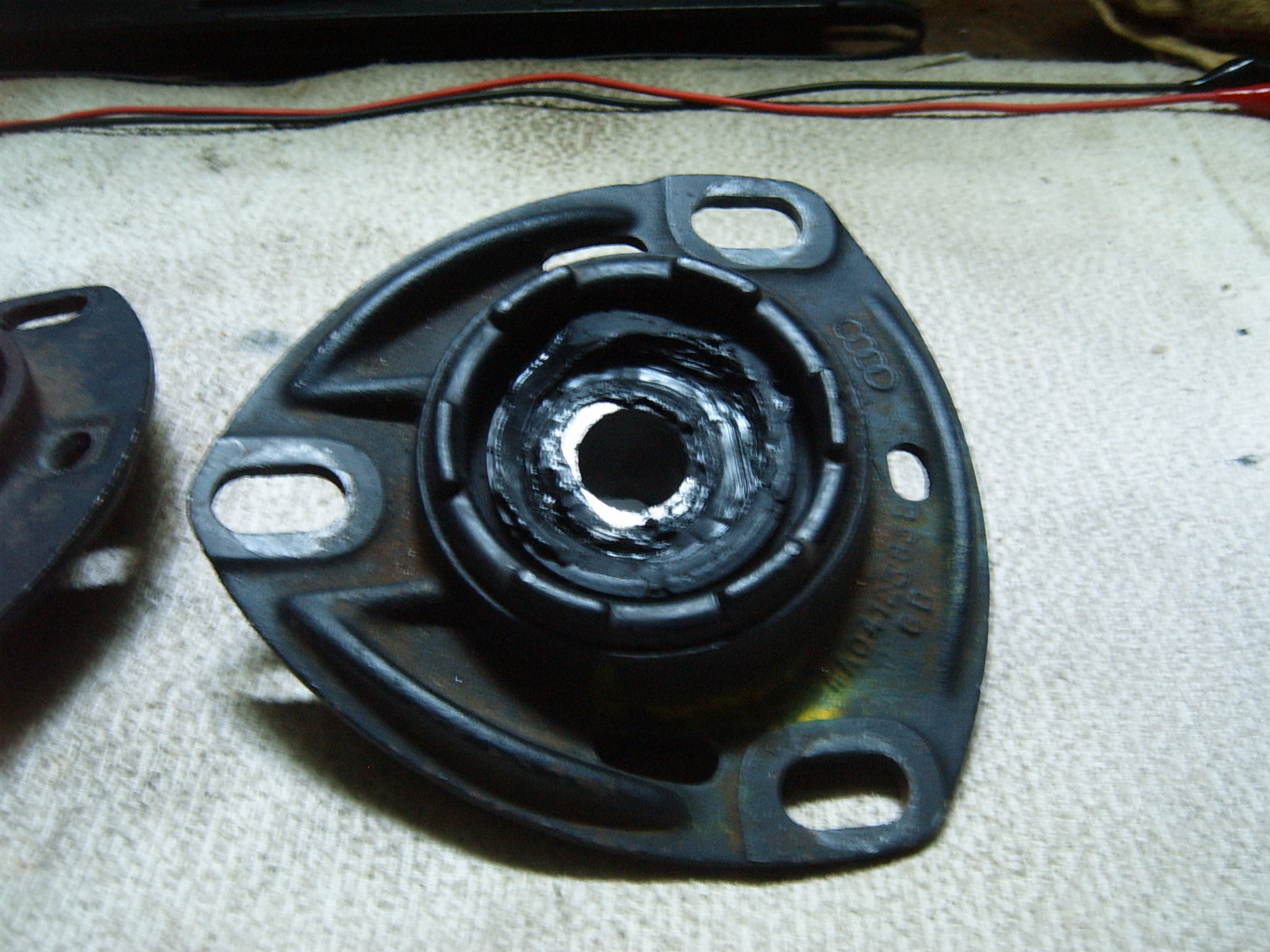

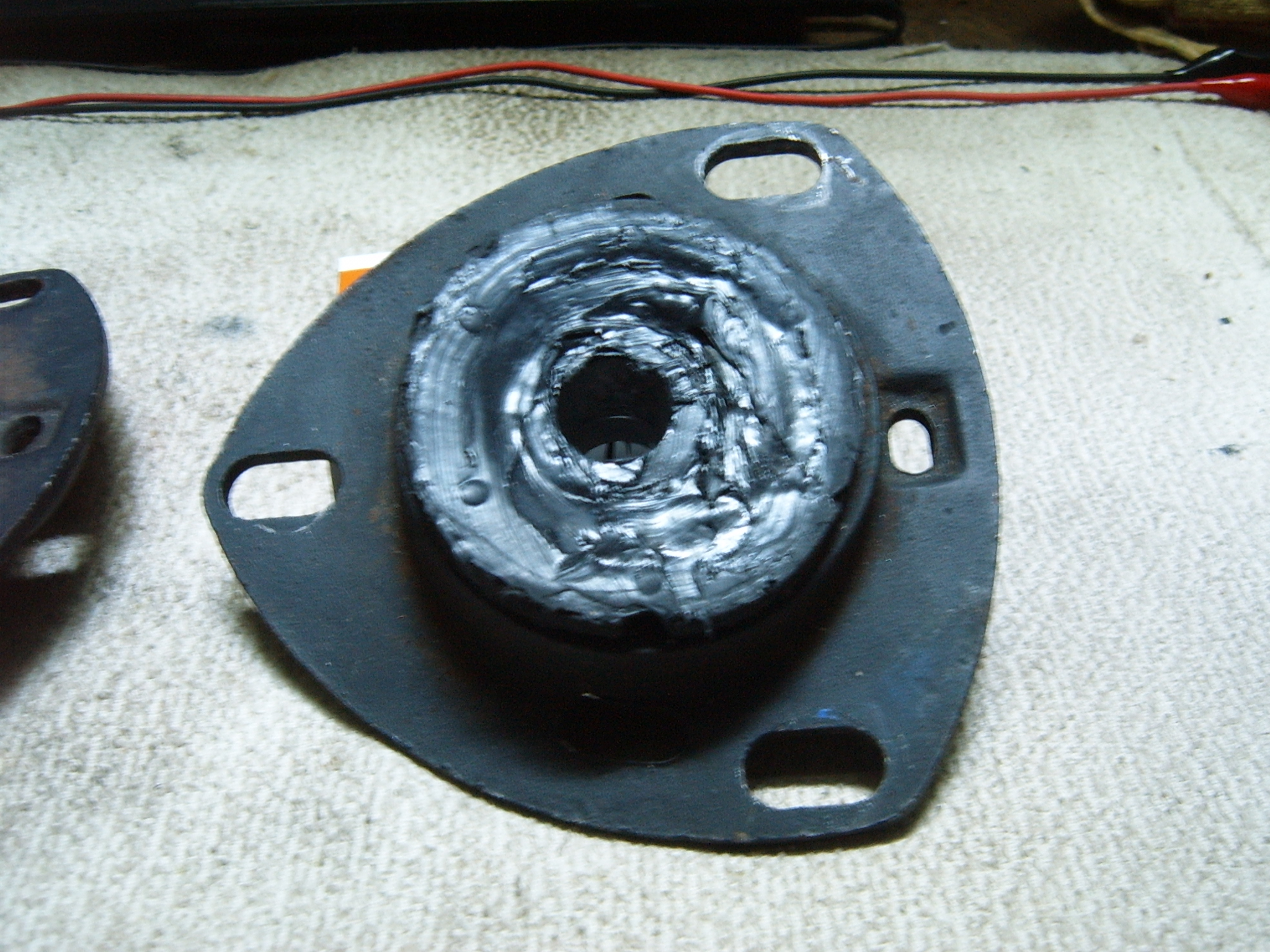

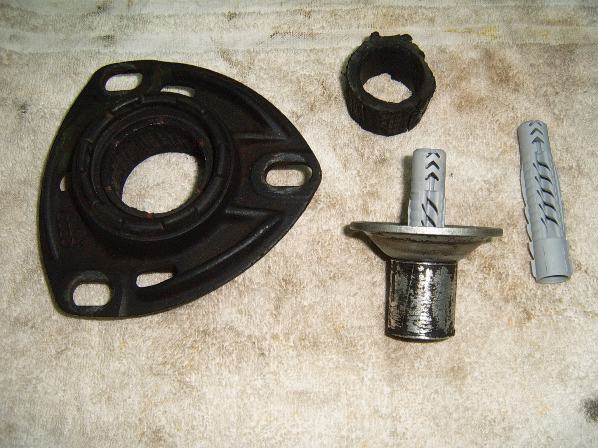

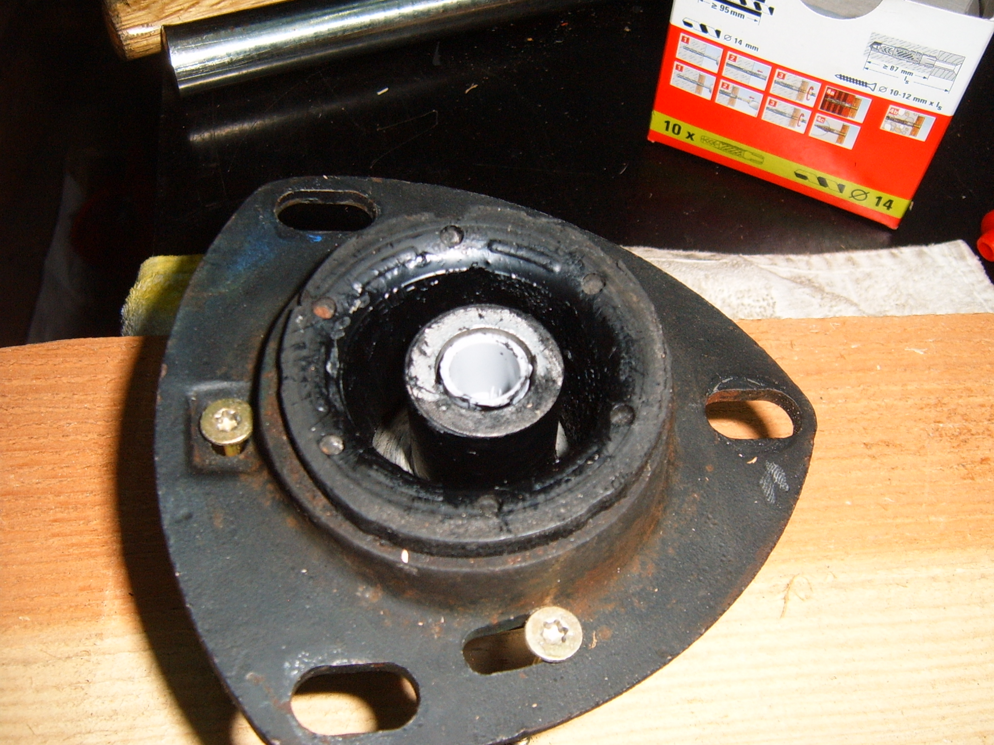

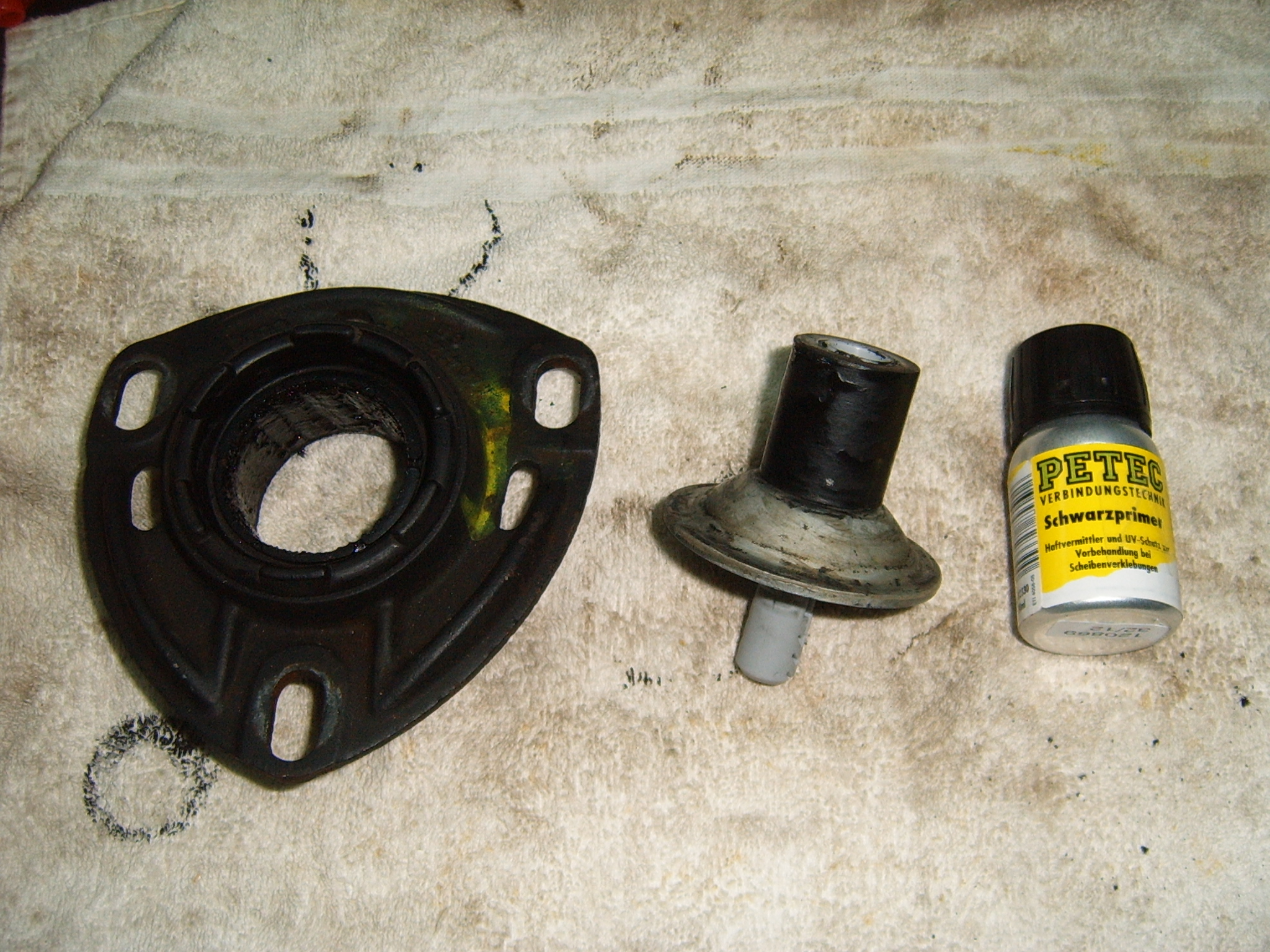

Ich habe mal Testweise die alten Domlager mit meinem Auspresswerkzeug bearbeitet , also die Innenhüllse für die Führung der Kolbenstange vom Dämpfer ausgepresst . Die alten Domlager hatten nur noch einen Haltepunkt vom ca. 1 cm² von der Innenhüllse zum Außenteil .
Da ich momentan alles Mögliche mit "Scheibenkleber" befestige ( nicht nur am Auto ) , habe ich die Innenhüllse außermittig mit Scheibenkleber am Domlager eingeklebt . Nach gut 2 Monaten scheint der Kleber durchgehärtet zu sein und fühlt sich extrem fest an . Eingebaut habe ich die Domlager noch nicht , ich will da erstmal noch ein Dehnungstest machen .
Es soll keine Anleitung für einen Nachbau sein , es ist nur zum testen , ob man da was an der Sturzeinstellung zum positiven machen kann .
Bilder unten .
Gruß Oli .
Bilder unten .
Gruß Oli .
