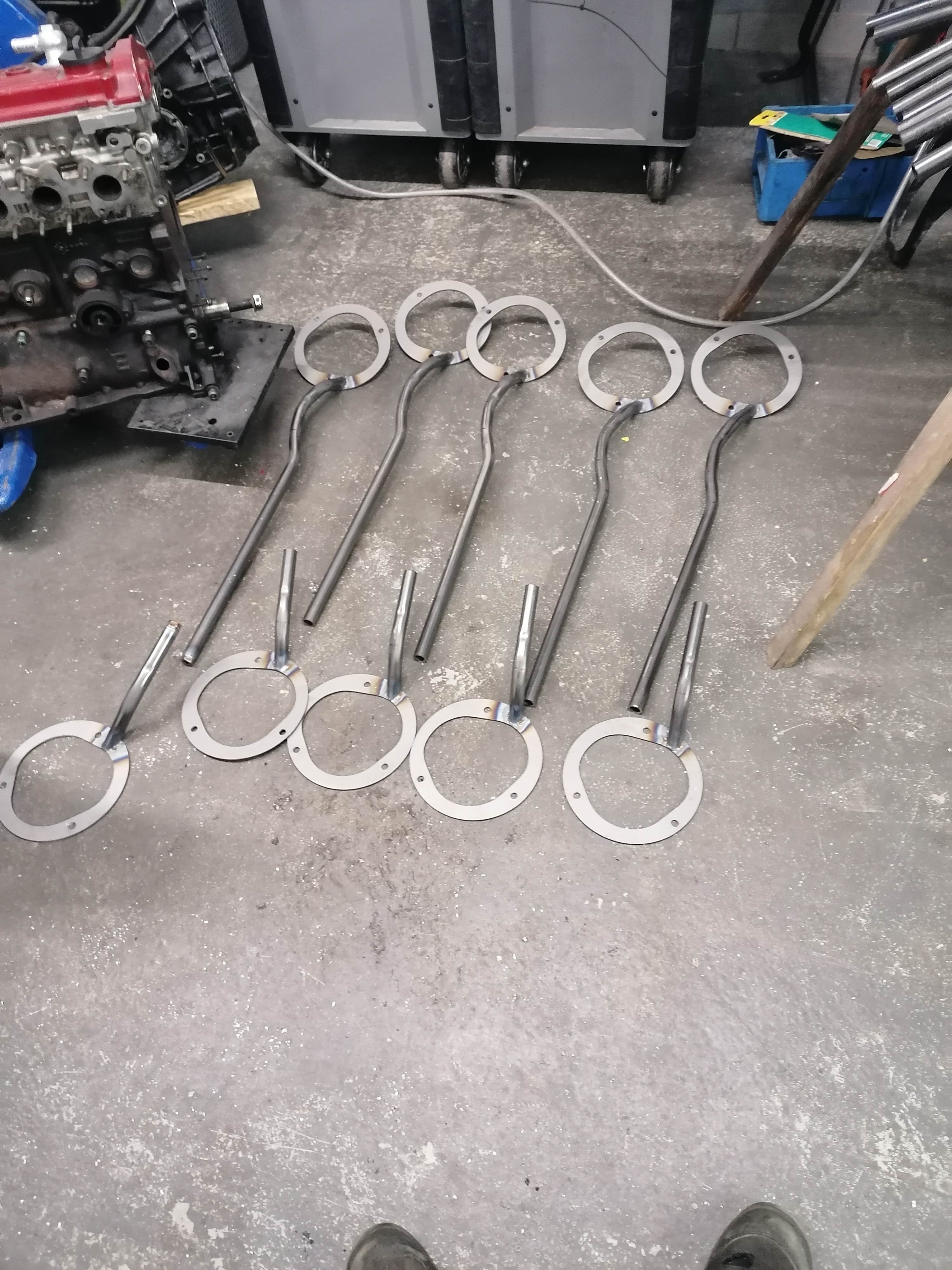

Hallo zusammen
Die Streben die gerade bei ebay zu verkaufen gab sind sozusagen von mir das machen wir mit meinem Freund zusammen ich stelle meinen Wagen zur Verfügung und unterstütze bei den arbeiten
Das Auto was auf den Bildern war ist von mir

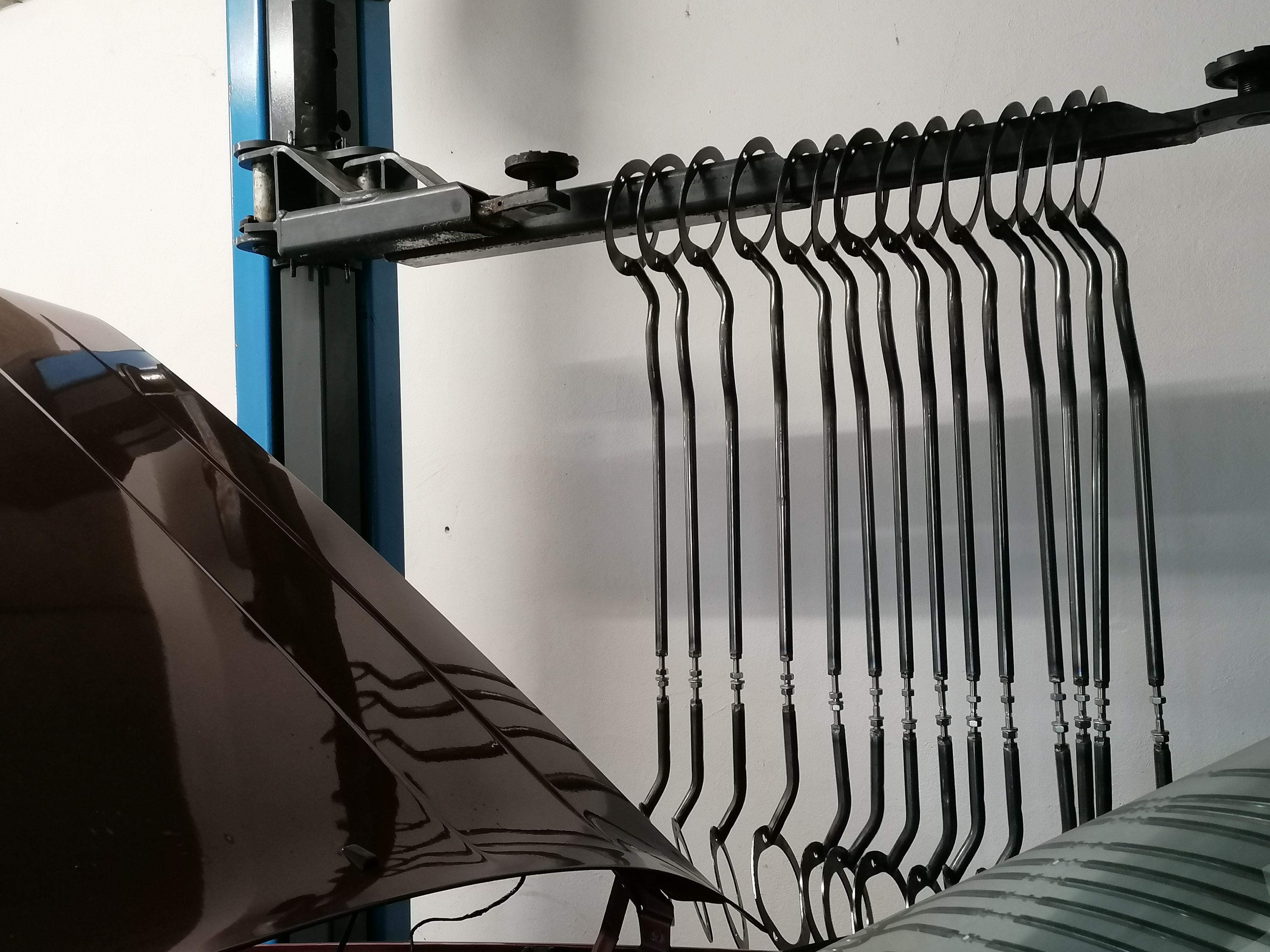

Hallo miteinander,
Ich bin neu hier und wurde gebeten hier was zu schreiben.
Ich biete domstreben an für alle typ44 Fahrzeuge.
Falls jemand Interesse kann er mir gerne Schreiben. Ich füge auch Bilder hinzu.
Grüße Daniel
Grüße Daniel

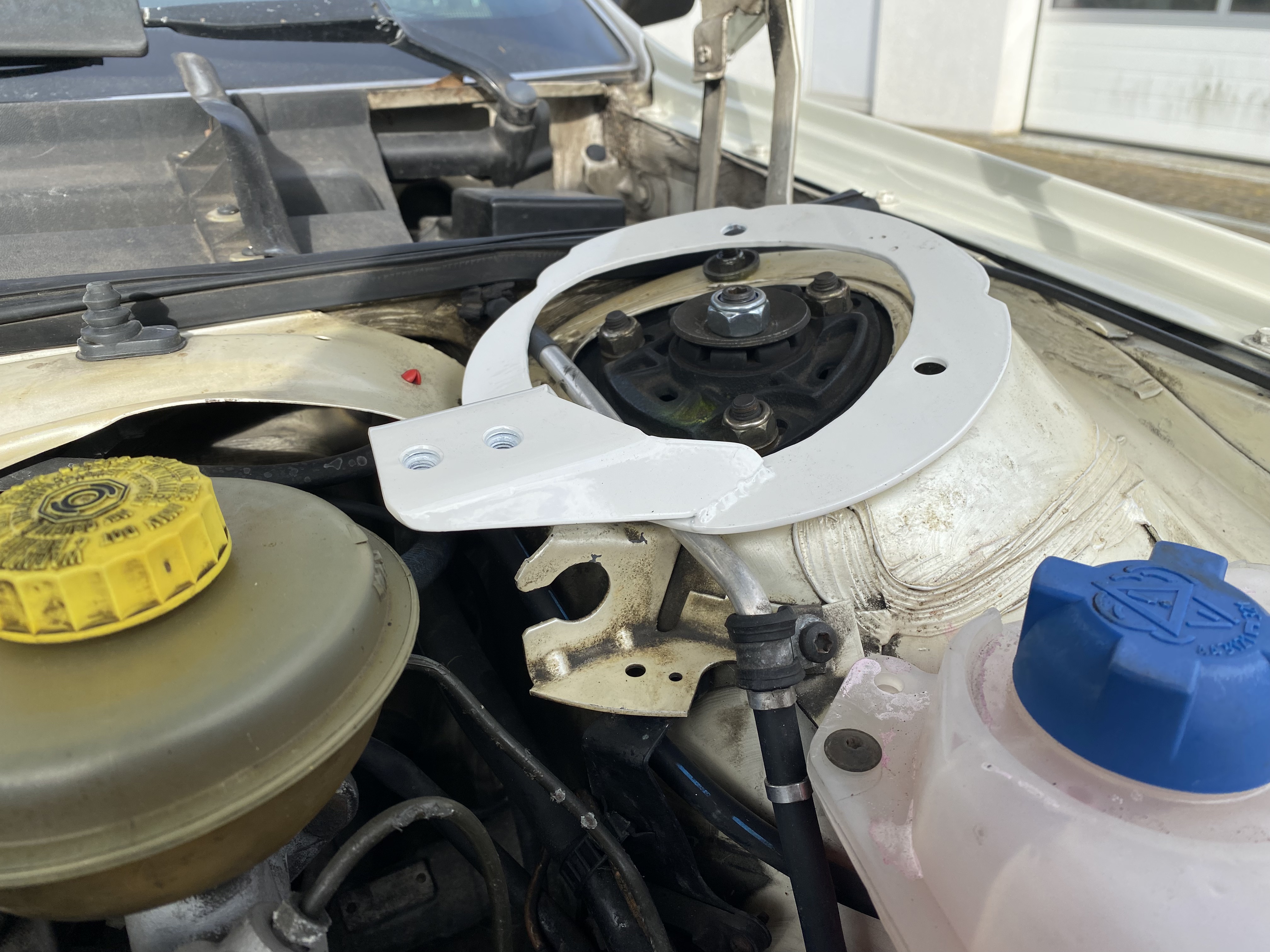

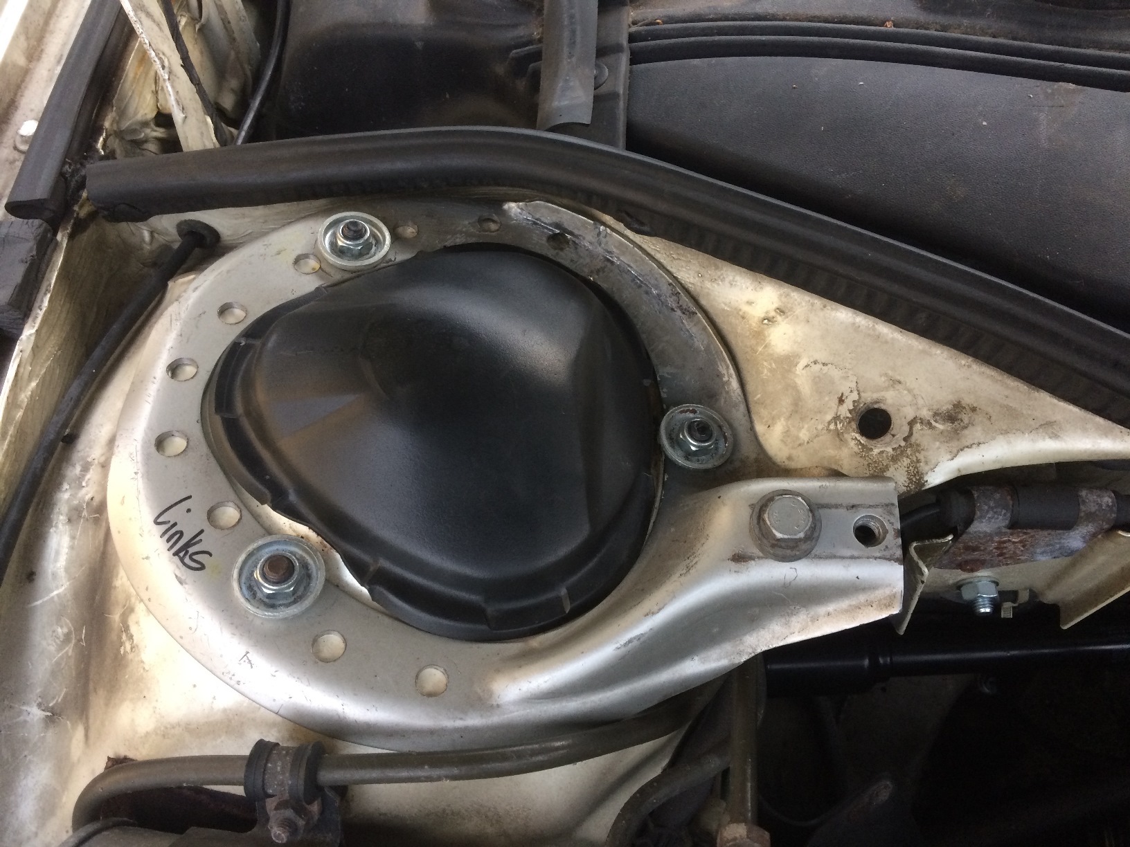

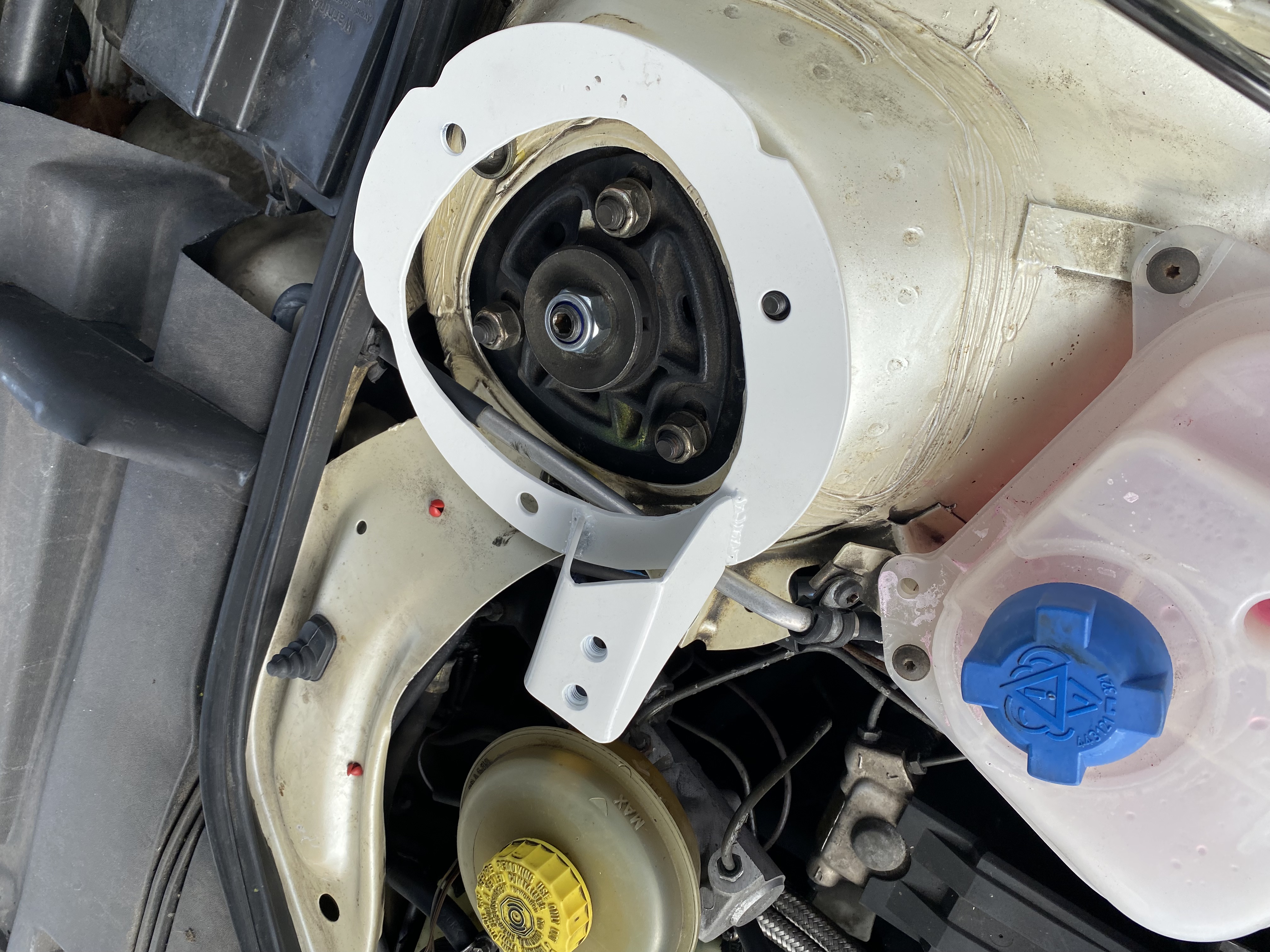

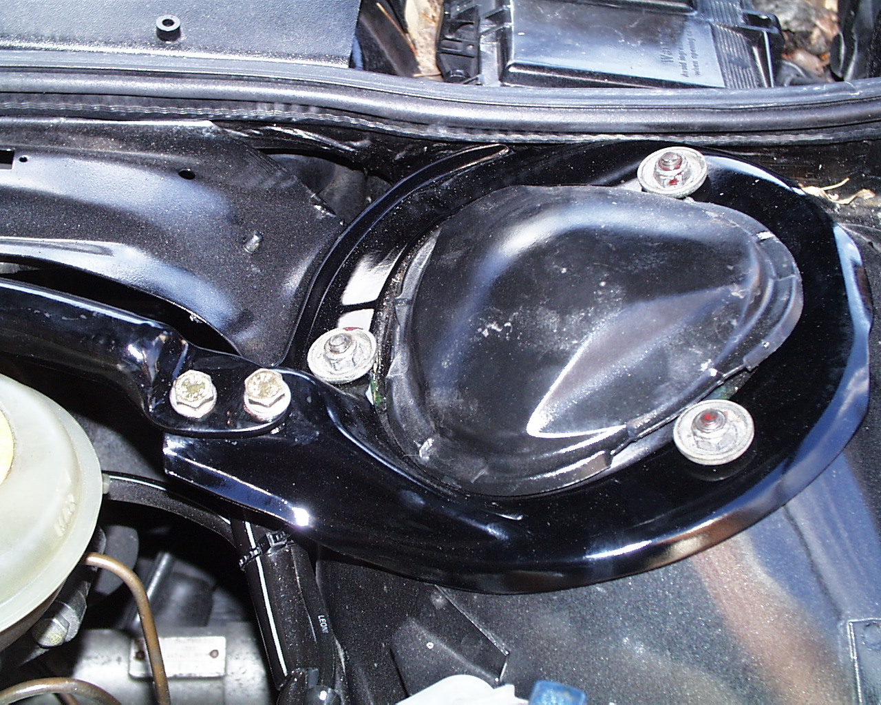

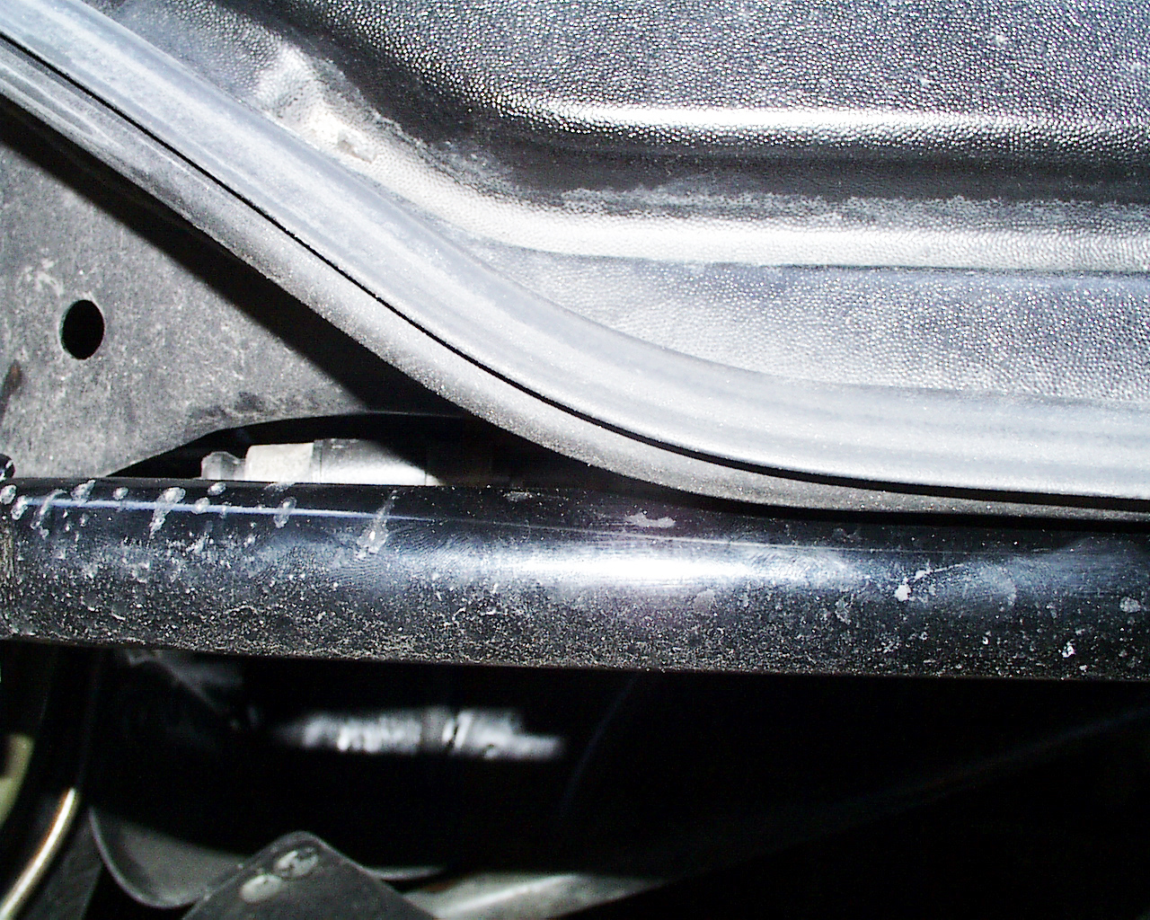

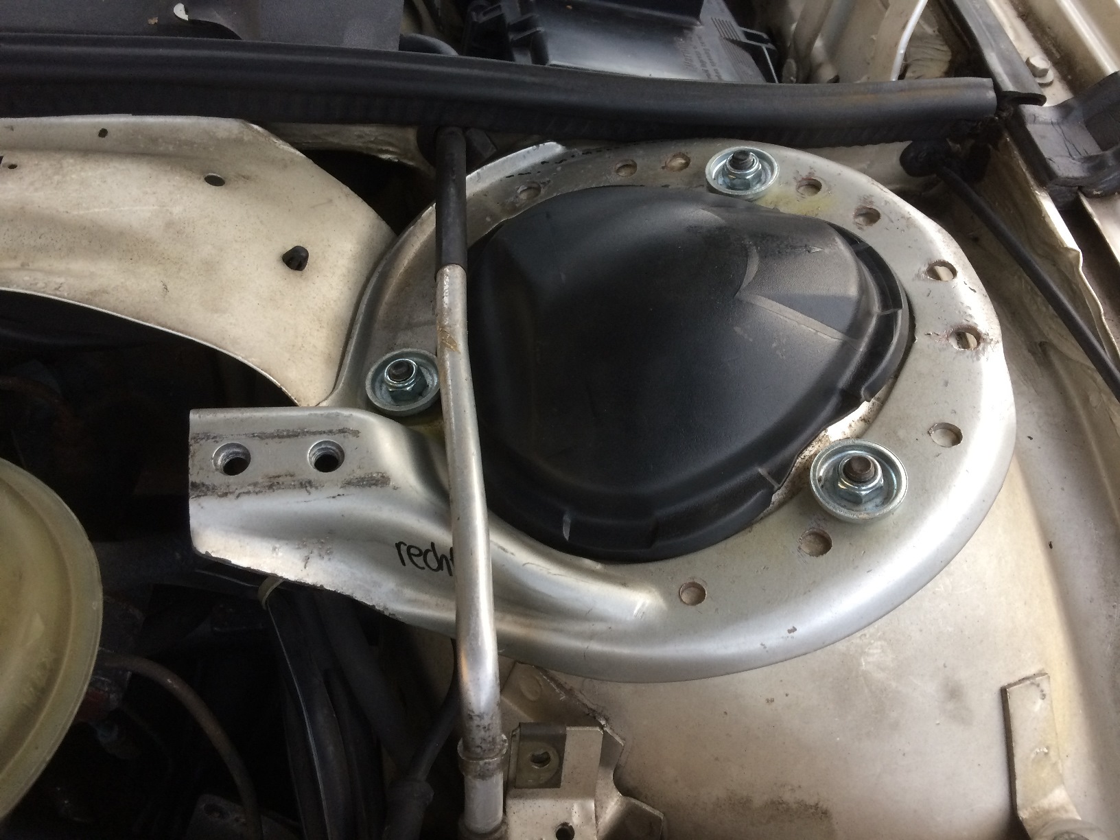

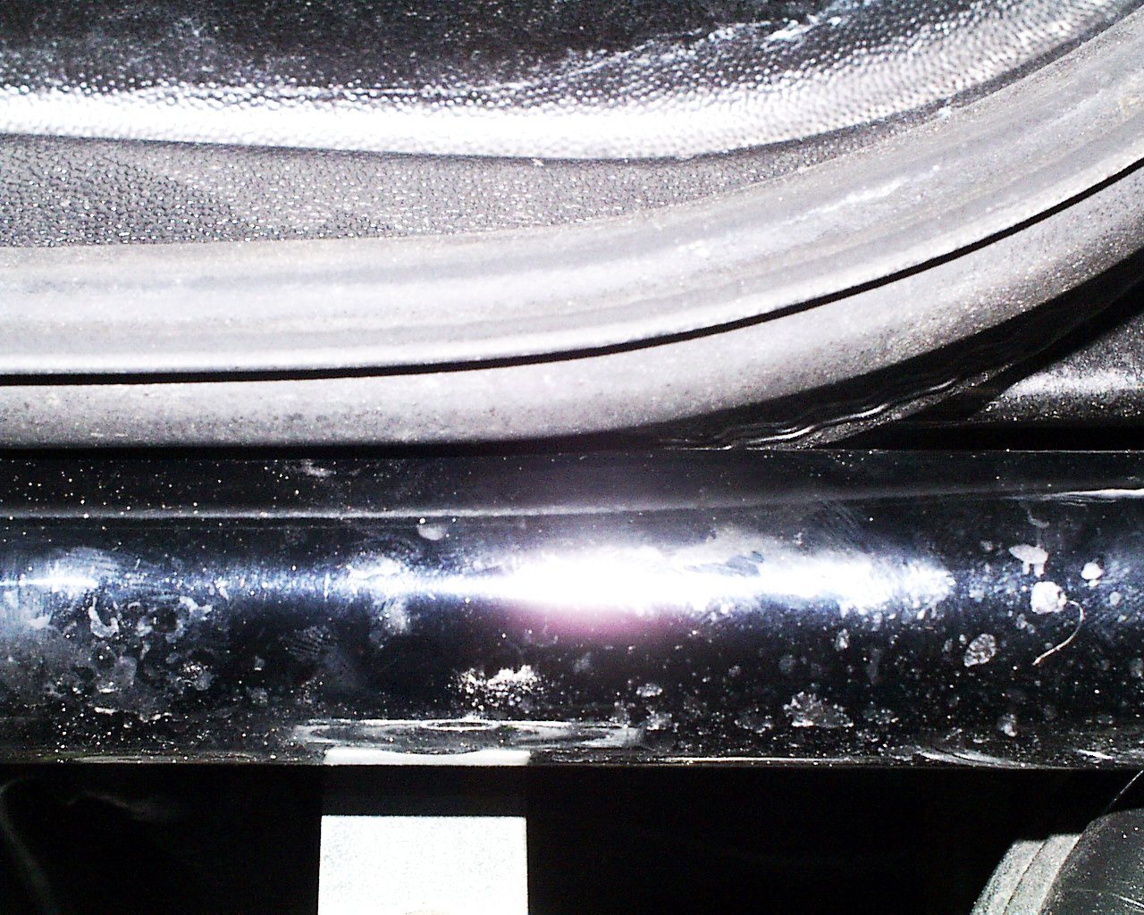

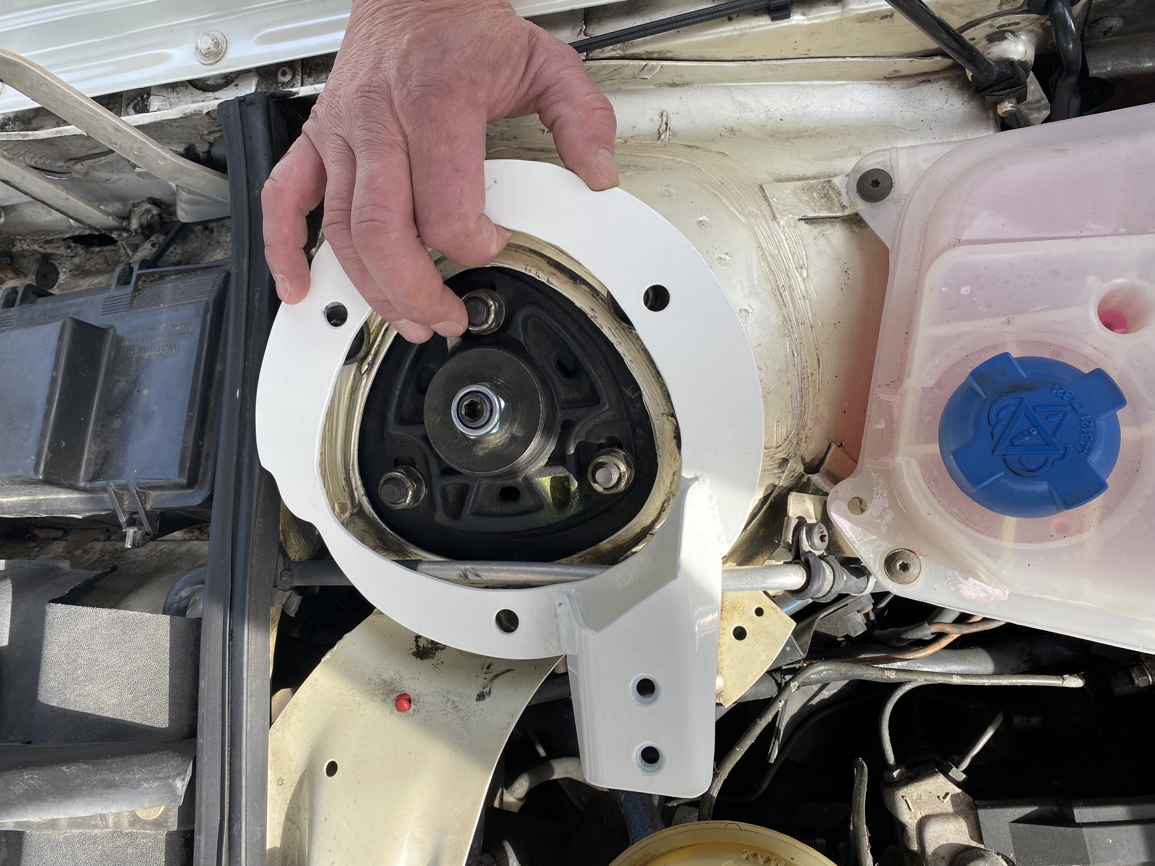

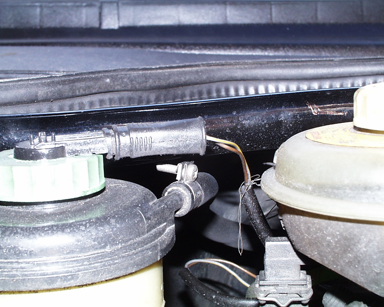

ich habe jetzt meinen Domstreben für den A6 4A und den Typ: 44 verbaut. Einzig, ich bin noch nicht dazu gekommen die mit meinen vom Jens zu vergleichen.
Um allen Fragen zuvorzukommen:
Zwei Teller, einen Stange und vier Schrauben kosten 175 €.
Vorbemerkung:
Zur Zeit kommt der Fertiger der Teller nicht hinterher. Die macht der Kollege anscheinend selber. Daher sind die nicht ganz so schön wie vorgesehen.

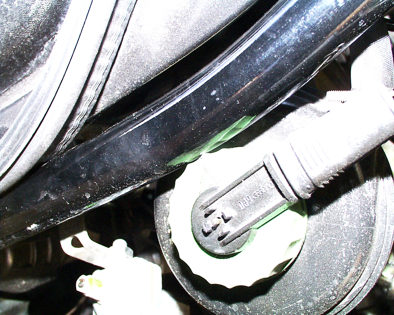

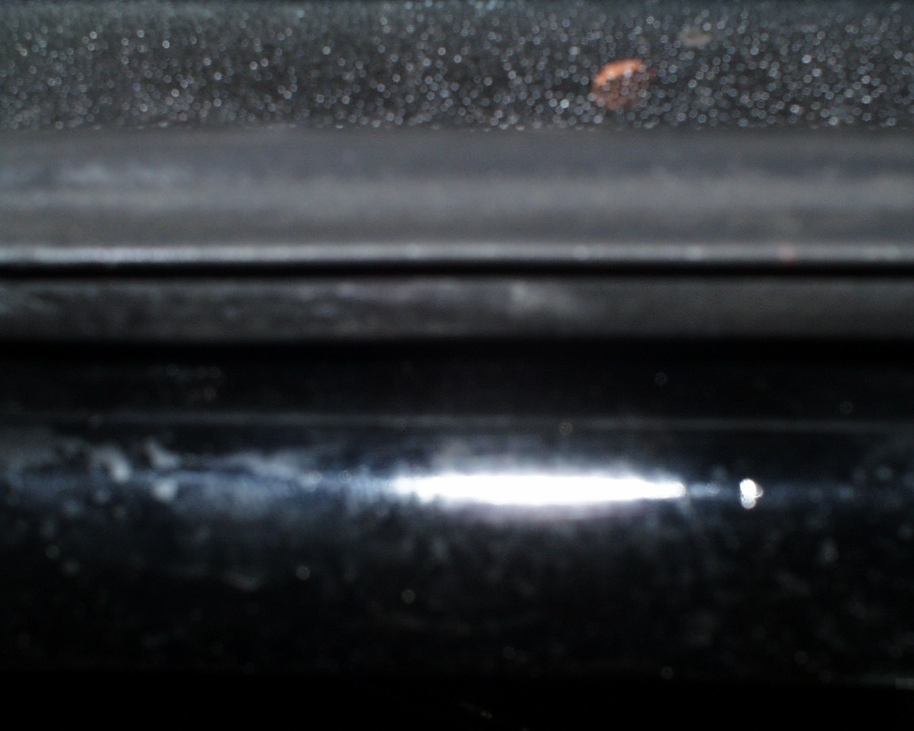

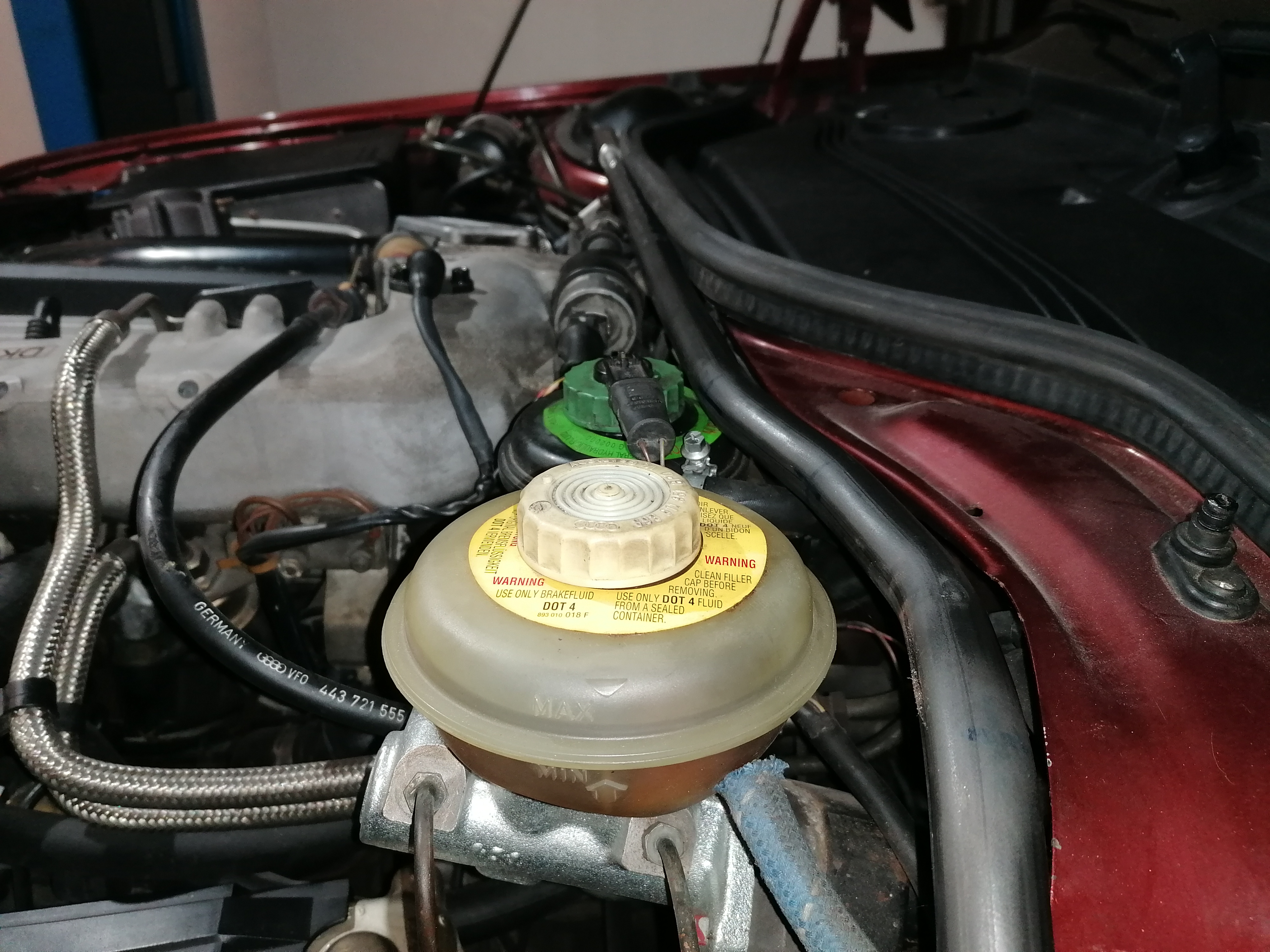

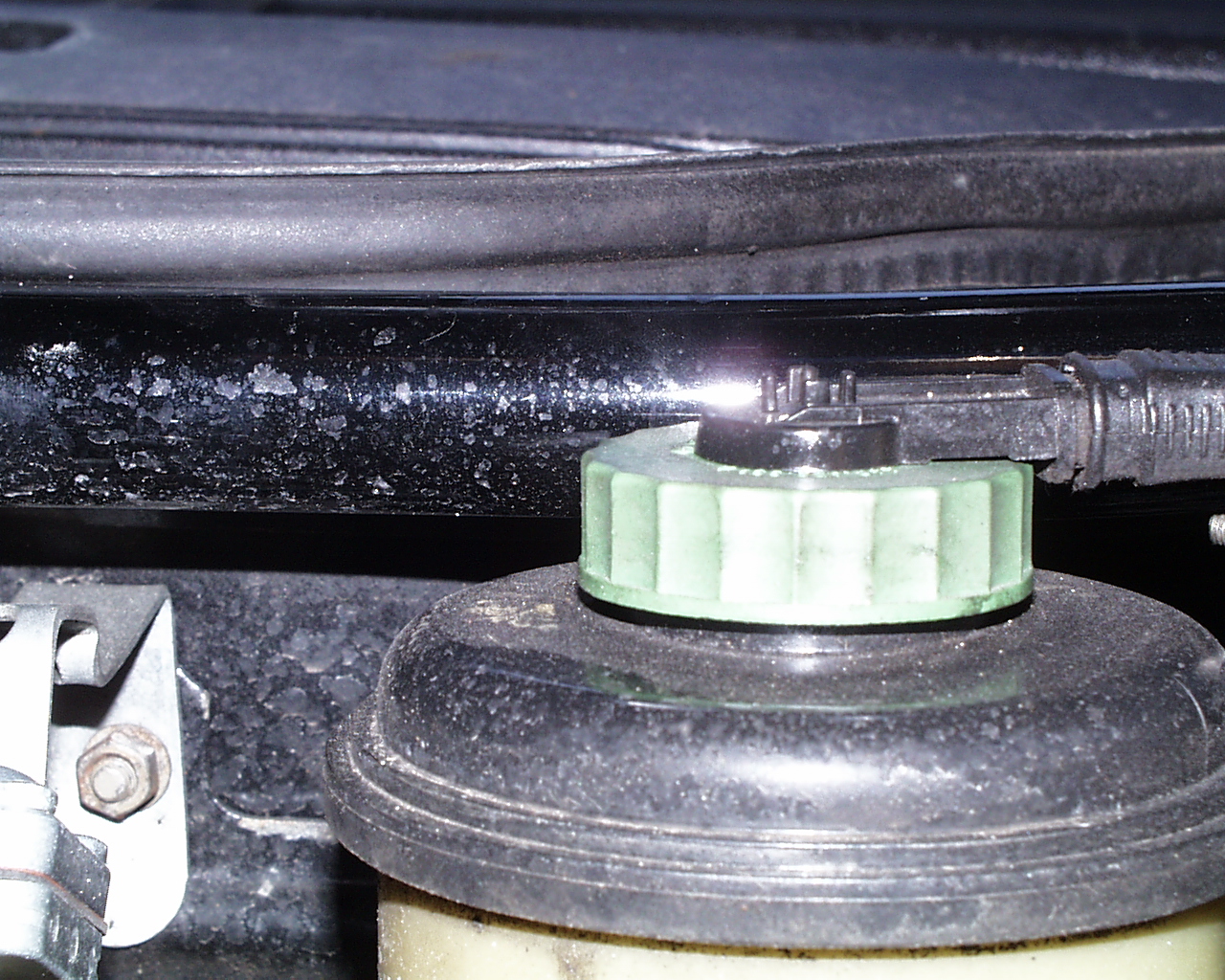

Bilder:
Auch wenn es machmal so aussieht, die Strebe schlägt nirgens an!

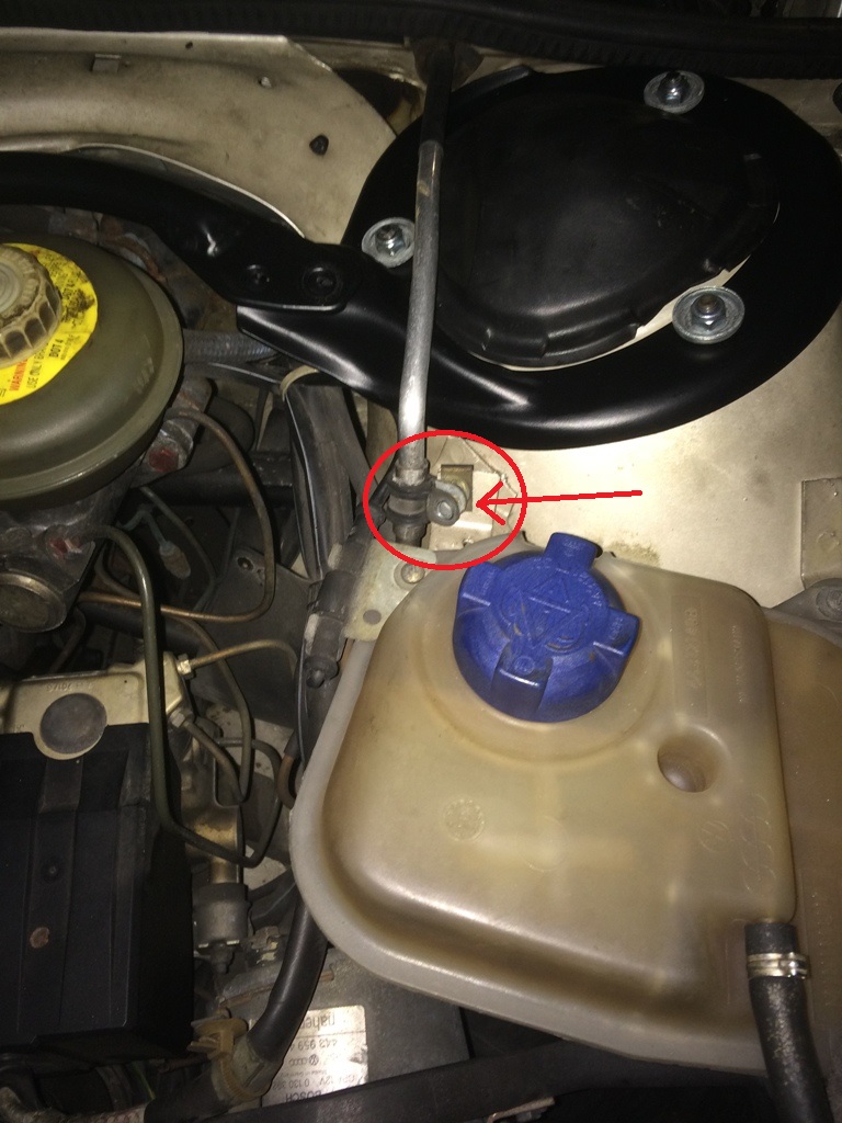

Telleransichten Strebenansichten Es gab bei dieser Ausführung ein Problem:
1. Die Stange des Haubendämpfers schlägt an den Halter der Domstrebe am Teller. Damit geht entweder die Haube nicht ganz auf oder die Kolbenstange des Dämpfers wird etwas gebogen. Das will der Kollege aber noch ändern.
Ansonsten ging es alles reibungslos und die Kommunikation mit dem Anbieter lief ohne Probleme ab.
Daher gerne wieder.
Was ich vergessen habe zu fragen ist, ob es auch einen Domstrebe für VFL gibt. Allerdings gibt es auch eine verstellbare Domstrebenversion. Da ist dann ein Rechts-Links-Gewindebolzen in der Donstrebe verbaut. Damit lässt sich dann die Stannung selber einstellen. Ist etwas teurer.
Vorbemerkung:

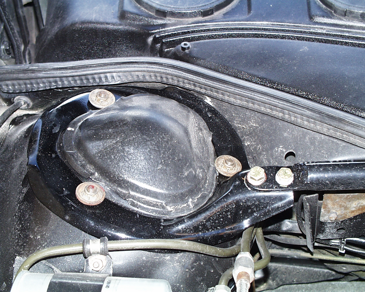

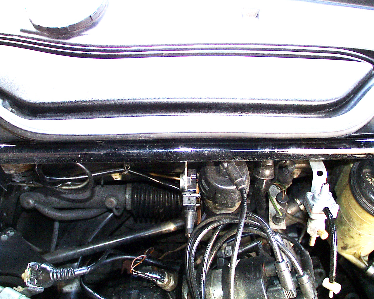

Bilder:
Daher gerne wieder.

So kleines Update zur Domstrebe: Mittlerweile da und macht auch einen soliden Eindruck. Passt aber nur bei Autos ohne Klimaanlage wirklich, da mit Klimaanlage sonst die Klimaleitung im Weg ist. Ich persönlich möchte die auch nicht biegen, denn ich bin froh wenn die Klima macht was sie soll...
Grundsätzlich sollte ein Teil sich dem Auto anpassen und nicht umgekehrt. Das ist also keine Option für mich.
Daher den Udo Liebscher angefragt, ob wir dazu eine Lösung hinbekommen, zwischenzeitlich hatte er das auch grundsätzlich zugesagt. Jetzt ist aber wieder das alte Problem aufgetreten. Wenn es was zu Klären gibt, ist er nicht mehr zu erreichen, bzw. meldet sich dann nicht mehr. Weder Telefon noch WhatsApp.
Für mich ist das kein professioneller Umgang mit Kundenanliegen. Ich möchte ja gerne eine Lösung finden. Am Ende werde ich die Strebe dann im Netz anbieten. Also wer eine weiße Strebe für ein Auto sucht, gerne PN an mich.

Moin Sebastian,
hast du mal nen Foto von dem Teller an der Stelle wo es mit der Klimaleitung eng wird? Ich weiß das es mit den original (EOE-) Tellern dort auch schon recht eng war und ohne ein bisschen biegen saß die Leitung an der Durchführung zum Wasserkasten auch leicht unter Spannung. War aber tatsächlich von Auto zu Auto etwas verschieden, warum auch immer
- Sebastian K.
- Beiträge: 229
- Registriert: 18.12.2007, 21:02
- Wohnort: Holle
Re: Umfrage zur Nachfertigung einer Domstrebe für den Typ44

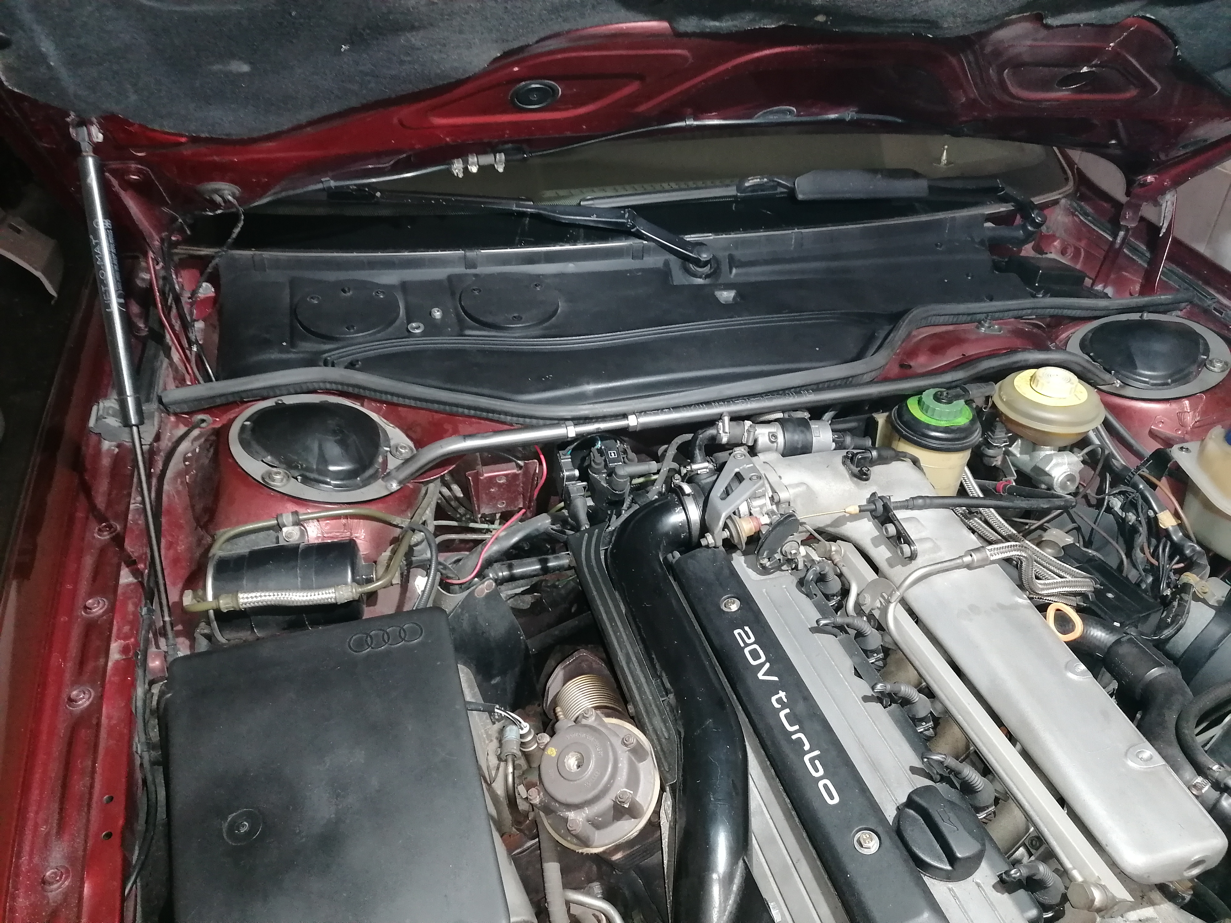

Moin Moin Kai.
vielleicht kannst Du anhand dieser Bilder etwas erkennen.
Beste Grüße
Sebastian
Beste Grüße
Sebastian

Hallo zus@mmen,
bei mir war die Klimaleitung auch etwas im Weg, habe allerdings den Halter losgeschraubt und konnte die Leitung dann soweit nach oben schieben, dass der Teller unter der Leitung durchpasste. Geschickt wäre es gewesen, die Leitung zu verlängern - dazu müsste allerdings die Klimaanlage entleert werden...
Evtl mache ich das zu einem späteren Zeitpunkt, wenn die Befüllung kontrolliert wird.

vielen Dank für die Fotos. Hast schon recht, die Konstruktion der Teller ist für Fahrzeuge mit Klima tatsächlich etwas ungünstig. Ohne Nacharbeiten wird das nix...
Habe es bei meinen 44ern wie Fussel gelöst. Klima Leitung losschrauben, (orginal-) Teller montieren und Klima Leitung wieder befestigen. Wenns so gar nicht passen wollte lange ein wenig beherztes Biegen mit den Fingern.
