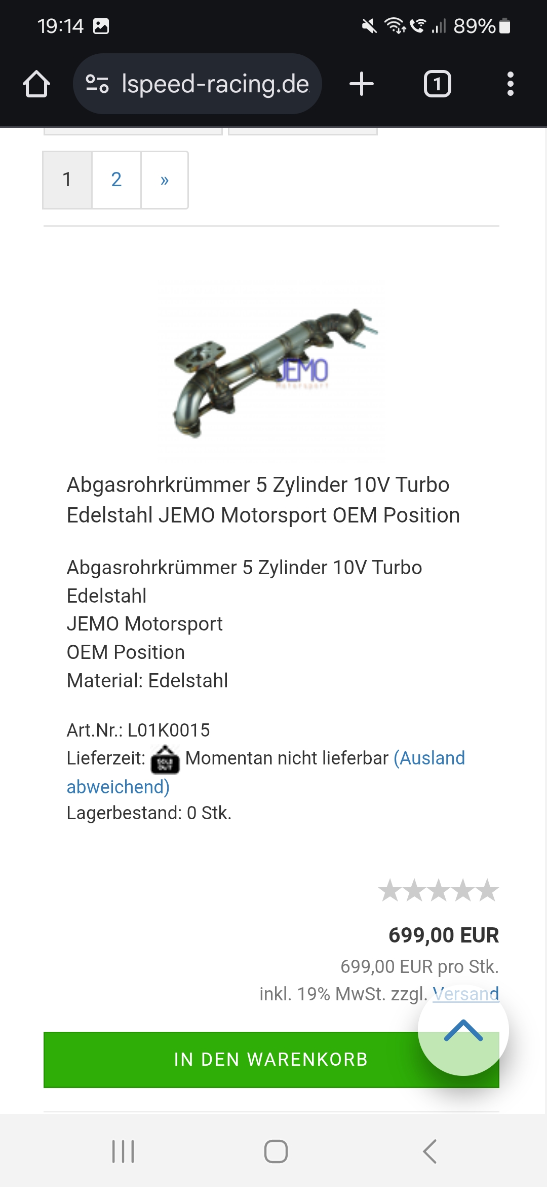

Bommel220VAvant
Beiträge: 551
Re: EDELSTAHLROHRKRÜMMER 10VT, MC1/2, OEM POSITION
Beitrag von Bommel220VAvant »
Hallo zusammen ,
gibt grad einen in der Bucht, von 5inLine
Gerade bei #Kleinanzeigen gefunden. Wie findest du das?
https://www.kleinanzeigen.de/s-anzeige/ ... nt=app_ios
aber halt Nicht OEM Position, hat mal einer von Euch da angerufen, ob die auch einen mit OEM Position bauen können ?

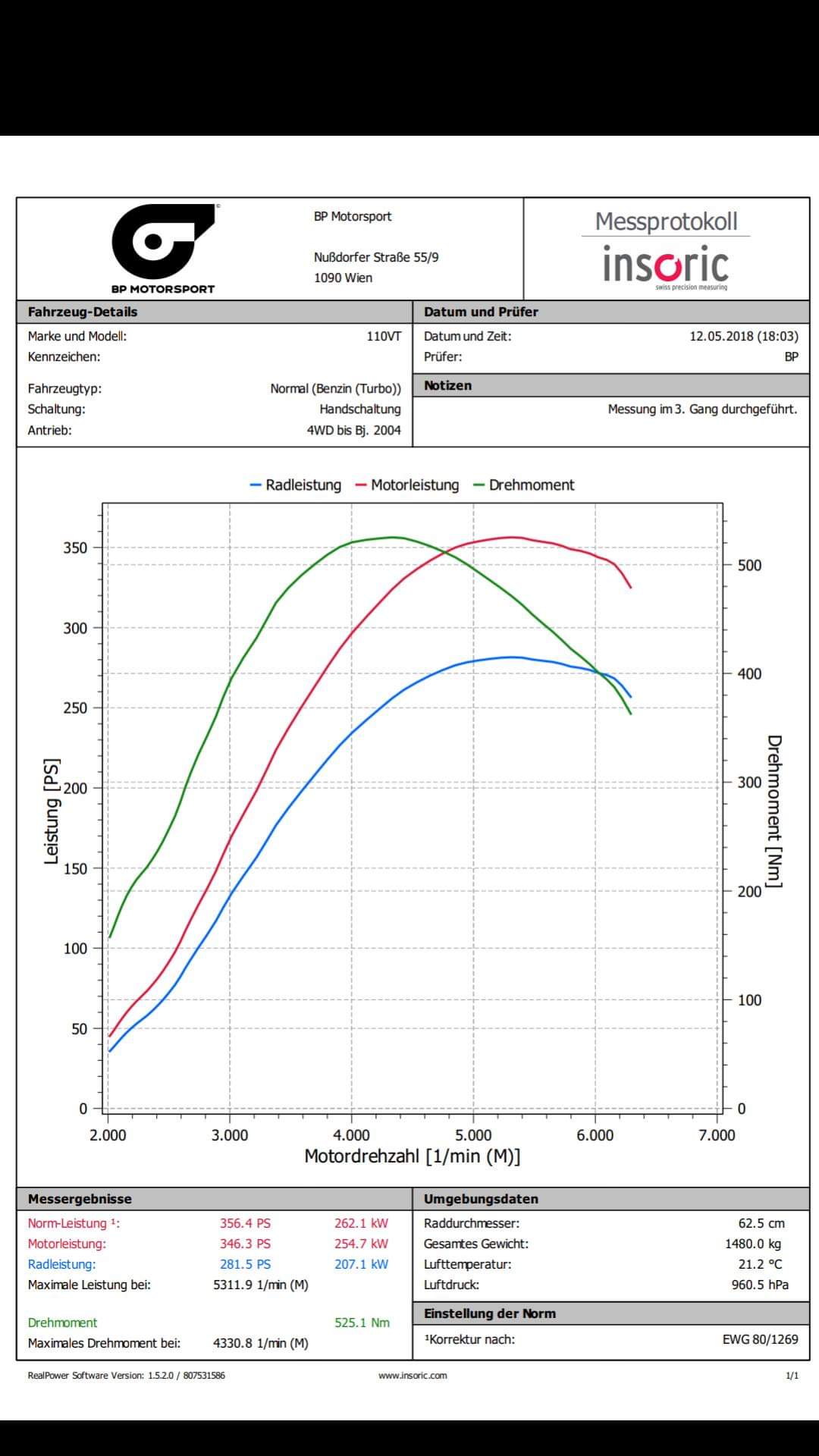

Beiträge: 3219
Also serienkrümmer nur bearbeitet, Block Serie,
Lader s2m, hsoenrohr 3 Zoll und 100zeller und dann 2,5 Zoll. Ladeluftkühler ist vom s2 ( da der Motor im typ89 verbaut ist) Einspritzung motronik s2 3b

Sieht gut aus, wie sehr ist er bearbeitet?
Nur das übliche wie Einlässe auf Dichtungsmaß geweitet und den Stern etwas angepasst, oder wirklich mit nem flexiblen Dremel richtig weit in die Kanäle rein, sodass der Querschnitt auch vergrößert wurde und alles glatt poliert?

Beiträge: 3219
Nur Anschlüsse auf dichtungsmass ebenso am Kopf
