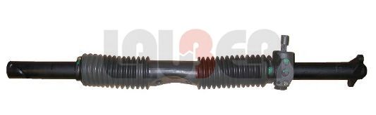

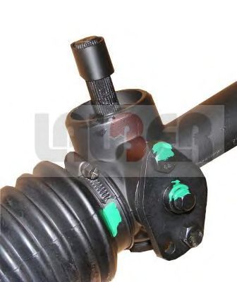

meine Lenkung hab ich von audin Tradition bestellt,mit versand 245,-
hier gibt's die Lenkung für 152,- plus 100,- pfand
http://www.kfzteile24.de/index.cgi?rm=s ... 12&search=
aus litauen sogar für 104,-
die Lenkung ist übrigends die selbe wie beim typ 43 auch verbaut war.
Artikelnummer: 443419063A
das einzige was eventuell nicht passen könnte wäre das untere Verbindungsstück der Lenksäule zum Lenkgetriebe,aber das kann man passend machen :mrgreen:

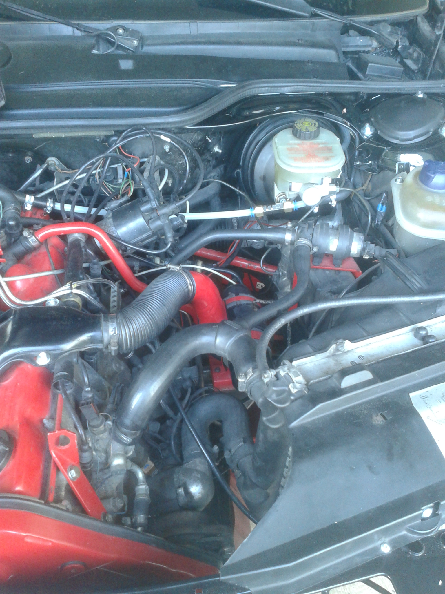

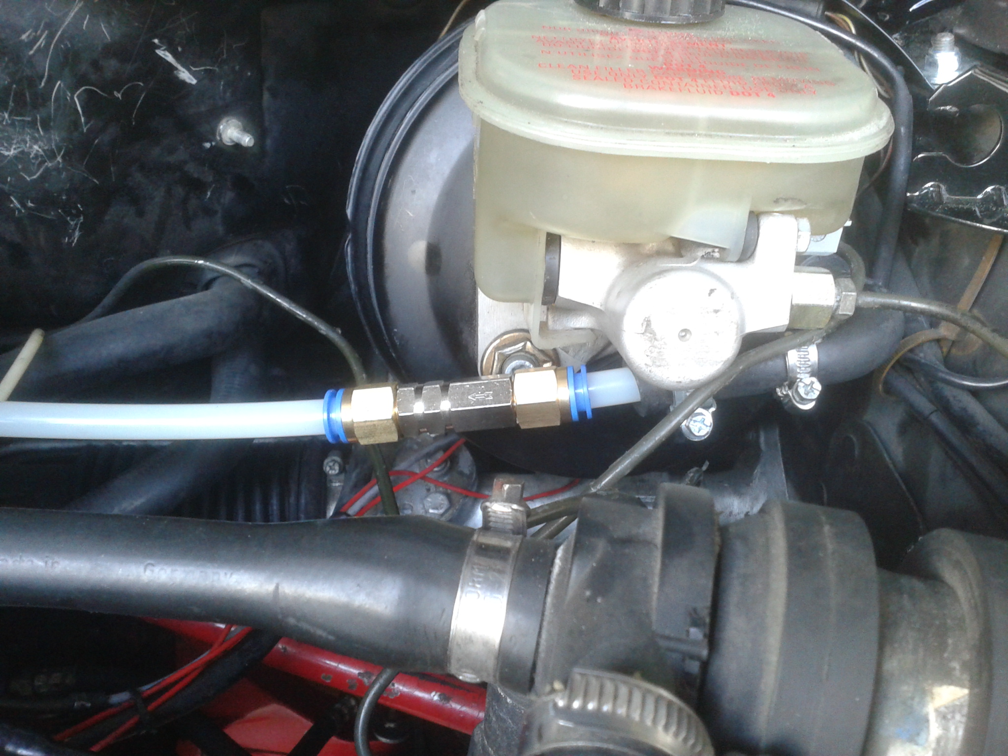

hab heute mal alles rausgerissen was mit der servo zu tun hat.
bis auf das Lenkgetriebe,das hab ich ja noch nicht.
das vw Rückschlagventil hab ich noch ersetzt gegen eins aus dem druckluftbereich bis 15 bar.

Hehe da war wohl jemand beim Druckluft Krapf :D
Der Schlauch von mir hätte auch noch gereicht für die Länge.
Hast du als Schlauch den normalen gekauft oder den Polyamid?
Manfred
Ralf-200q85
Beiträge: 1699
Wohnort: Flossenbürg
Beitrag von Ralf-200q85 »
Polyamid in 12mm,den gabs nicht in schwarz.
Leonardo Da Vinci 1452-1519

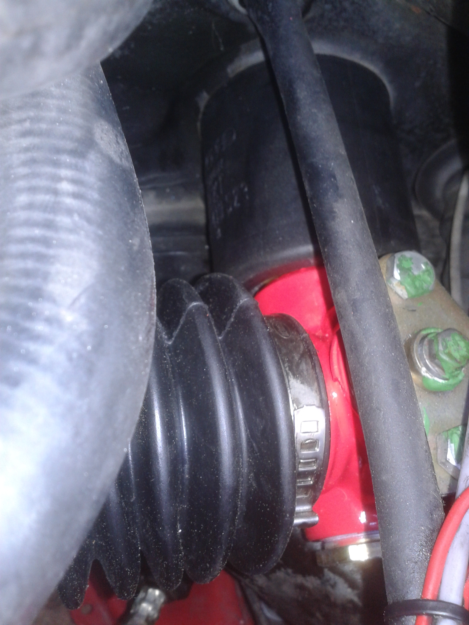

Ralf-200q85
Beiträge: 1699
in den papieren steht nirgens das der wagen Servolenkung hatte.
es gab den typ 44 ja mit und ohne servo.
zudem ist es ein originalteil.
gibt also keinen grund das abnehmen zu lassen.

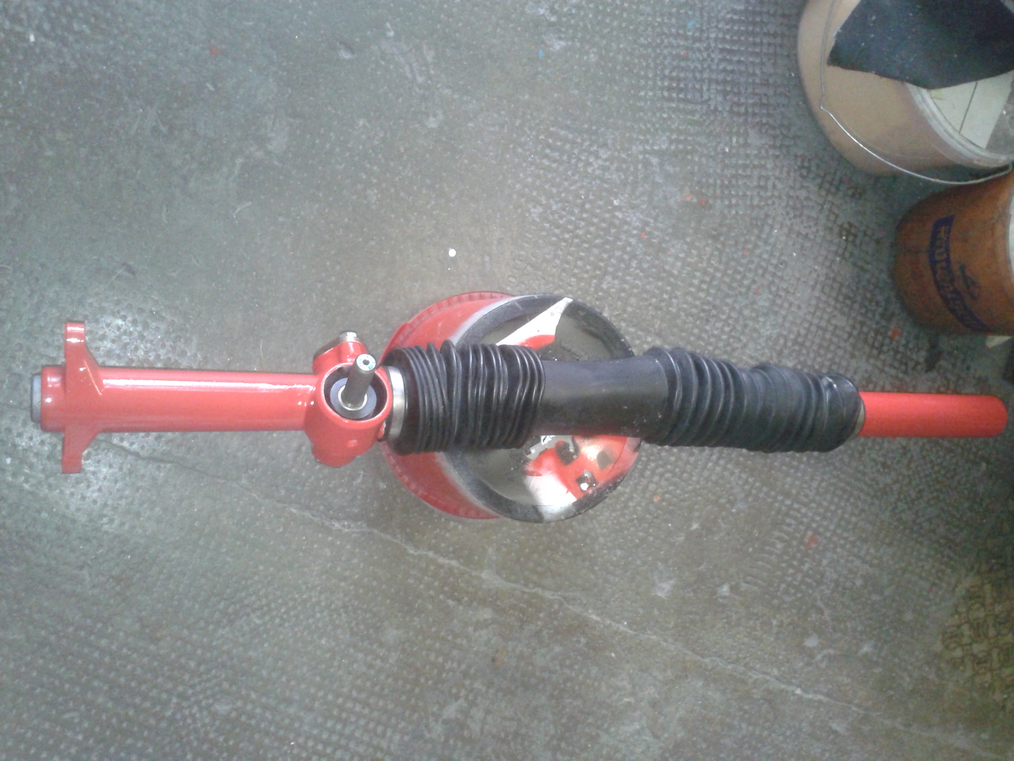

Beitrag von Manfred1977 »
Neeee du hast nicht wirklich das neue Lenkgetriebe auch ROT Lackiert????
Oh mann ..... :kotz:

Beitrag von manu200 »
@ MAnfred der Ralf wollte immer nen Manta ....... hat keinen bekommen und zieht die Nummer nun so durch :D

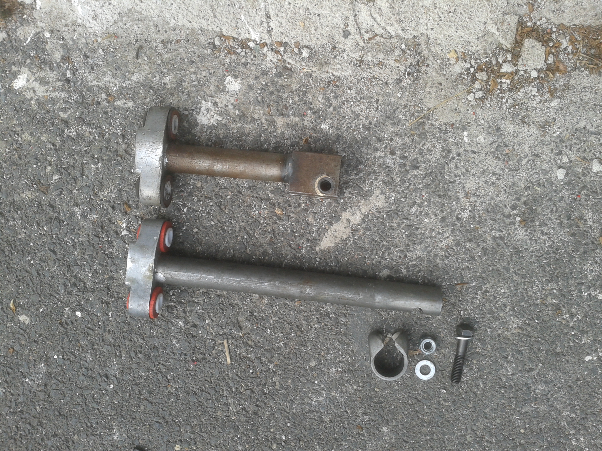

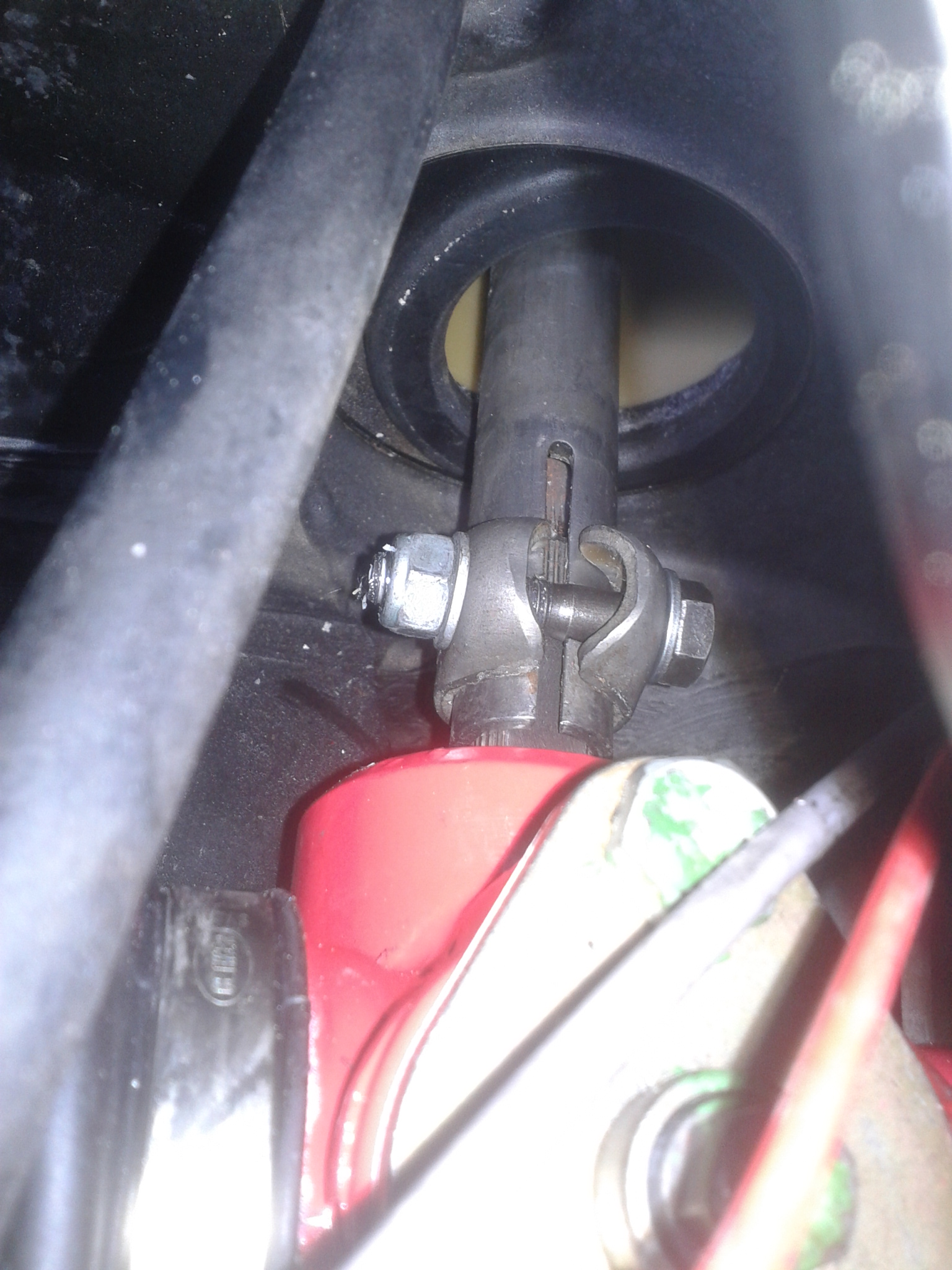

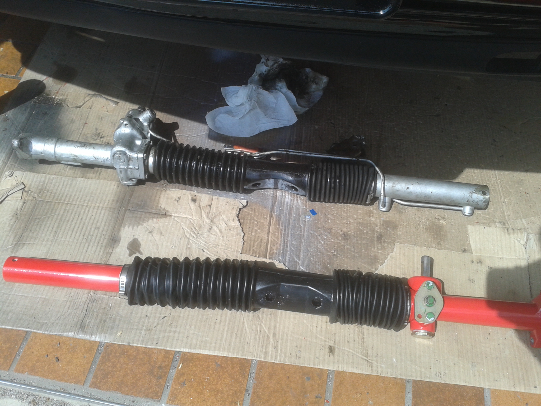

Ralf-200q85
Beiträge: 1699

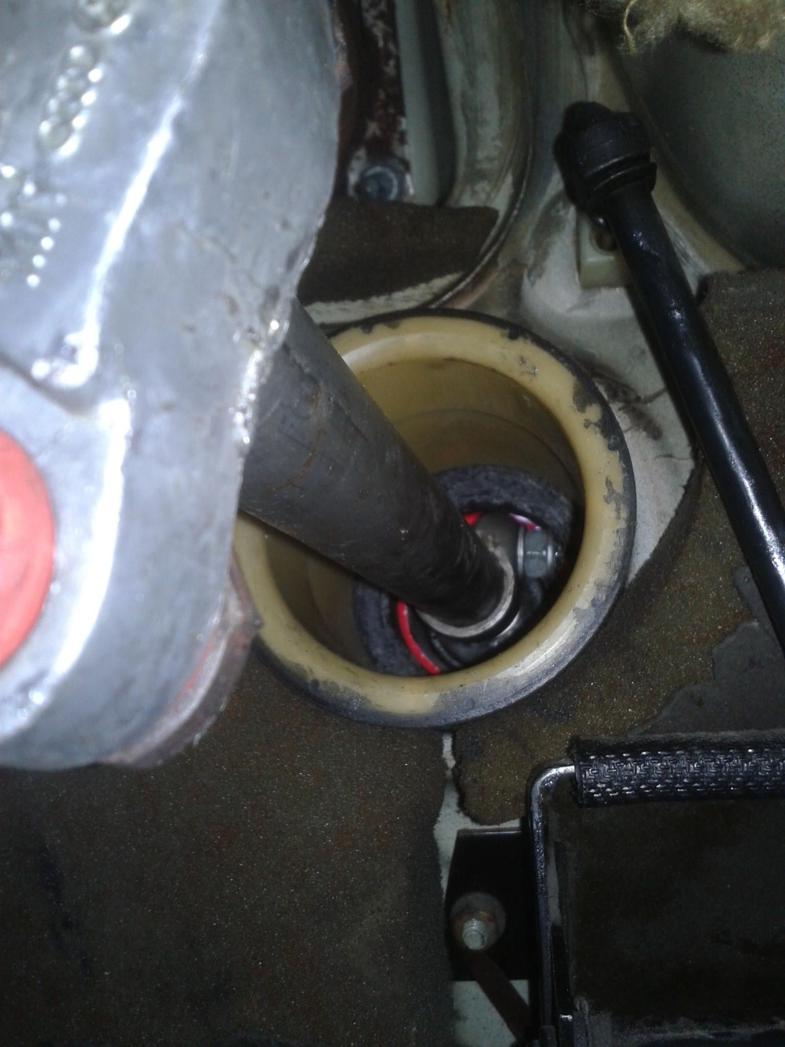

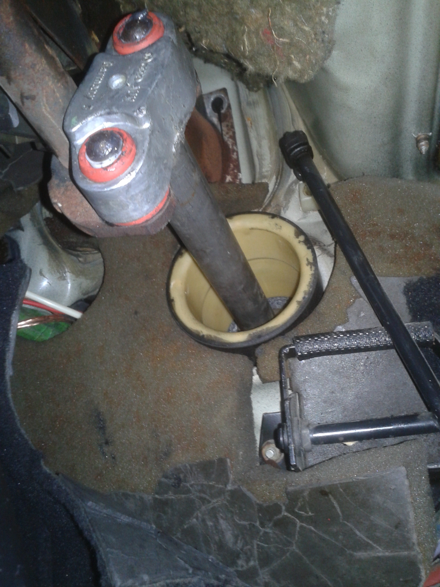

so,das Lenkgetriebe ist drin.
hier mal der unterschied von mit zu ohne servo.
die Stange wird nicht im fussraum,sondern aussen verschraubt mit dem Lenkgetriebe.
diese tülle in der spritzwand kommt raus und wird durch eine andere ersetzt.
die Montage ist etwas fummelig aber geht
