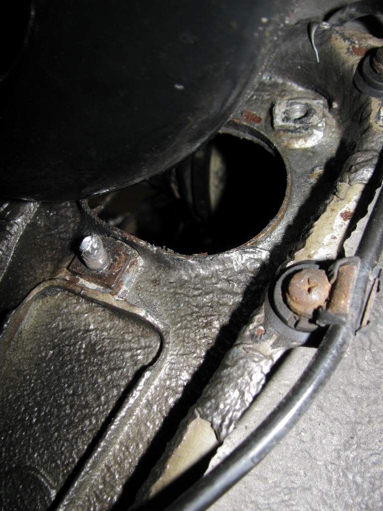

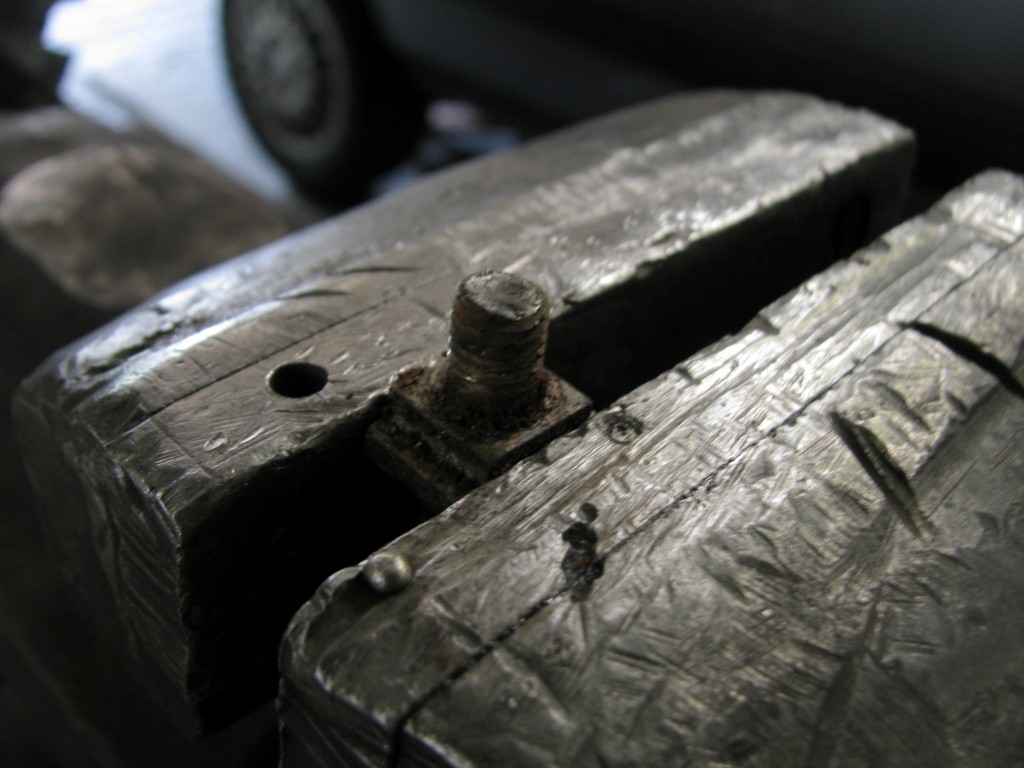

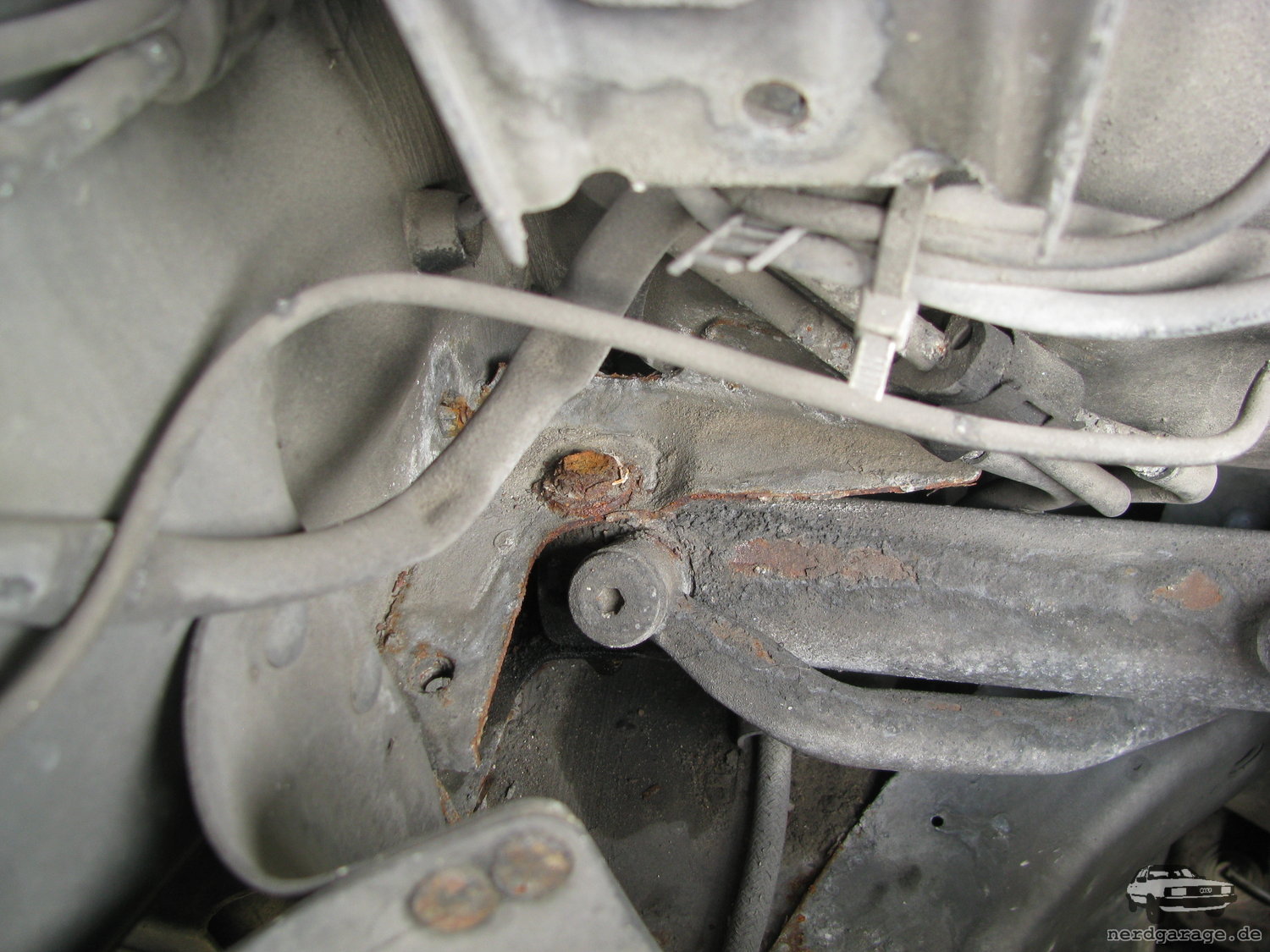

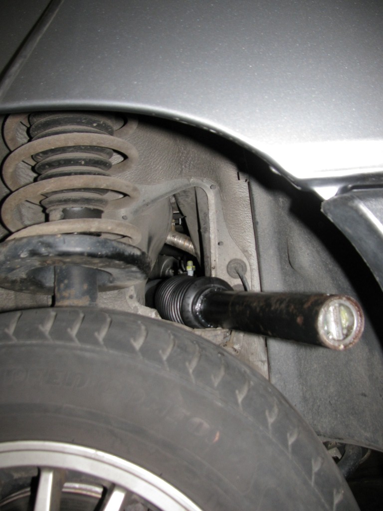

Ich habe mich jetzt endlich dazu zusammengerafft auch mein Oldschool-lenkgetriebe
Wie immer war ich alleine am Werkeln, und habe insgesamt ungefähr 7 stunden gebraucht, nicht zu letzt weil wie immer eine Menge schief gegangen ist. Ich frage mich langsam ob Ralf einfach glück hat oder es einfach nicht erwähnt wenn was nicht klappt?
Das fing allein schon dabei an, dass die Schrauben die das Lenkgetriebe hielten völlig verrostet waren:
Blöderweise war die Schraube besondersgut zu erreichen, weil ich an der Stelle an der Spritzwand meine Standheizung montiert hatte...
Ging dann aber so halbwegs durch die Durchführung der Spurstange im rechten Radhaus. Ich glaub ich hätte Gynäkologe werden sollen.
Auf der Beifahrerseite dann der gleiche Schmarrn. Die obere schraube ging einfach ohne große gewaltanwendung auf, bei der anderen riss der Schraubenkopf ab. Tolle wurst!
Ich habe dann versucht von *aussen* - das gewinde an der karosse ist ja durchgängig - eine Mutter aufzuschweißen und den Bolzen rauszudrehen, aber keine Chance.
Mit etwas rumgewürge mit einer Rohrzange liess sich das Gewindestück aus der Karosserie ziehen, ist nur gesteckt, und dann im Schraubstock bearbeiten...
Hier liess sich das ding durch aufbruzeln einer Mutter dann doch dazu überreden nachzugeben.
Zum ein und ausbau des Lenkgetriebes sollte man übrigens die rechte Spurstange ausbauen - das Servo-lenkgetriebe passt sonst nicht durch die Öffnung durch.

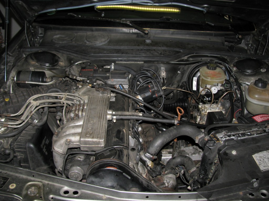

Am ende schaut das im Motorraum so aus:
Irgendwie ungewohnt, ohne das ganze Hydraulikgeraffel.
So, und Fazit:
Ich find's geil. Mit dem Lenkgetriebe lässt sich der Wagen auch im Stand wieder ohne große anstrengung Lenken, und das Fahrverhalten ist irgendwie... Souveräner. Ich denke das liegt mal hauptsächlich am Lenkungsdämpfer - ohne den reagiert die Lenkung recht empfindlich auf Straßenschäden, mit Dämpfer wird's wesentlich angenehmer. Ich empfehle echt jedem das Ding einzubauen. Das Gewinde an der Karosserie ist eh vorhanden (sieht man auf Bild 1).
Ich würde den Umbau jedem Empfehlen der Probleme mit der Hydraulik und der Ersatzteilbeschaffung hat. Der Komfortverzicht ist minimal, die kosten für den Umbau sind sehr überschaubar, das Bremsgefühl verbessert sich deutlich, und der größte Pluspunkt in meinen Augen: Man nimmt dem Typ 44 damit seine größte Schwachstelle - die Zentralhydraulik.

Naja, ich weiss nicht was du als antwort erwartest. Den Umbau machen nicht viele. Der Turbo ist eh ein Spezialfall.
Wenn der Motor keinen passenden Anschluss an der Ansaugbrücke hat, musst du dir eben einen hinbauen. Dann brauchst du aber noch ein robustes Rückschlagventil damit der BKV keinen Überdruck abbekommt.
Oder du suchst dir irgendeine Elektrische Unterdruckpumpe und koppelst die an den Bremslichtschalter, für den Dauerbetrieb sind die nämlich alle nicht ausgelegt.
Ob diese "saugstrahlpumpe" so viel bringt wie du dir vorstellst wage ich zu bezweifeln.
Karl S. meldet sich ja nicht mehr, und bei mir und bei ralf hat das mit der kleineren Servopumpe und dem typ44 lenkgetriebe nicht geklappt. Wenn mir langweilig ist, probier ich das mit der elektrischen Astra G pumpe vielleicht mal aus.hat jemand drn Umbau gemacht am 200 20V ohne auf die Servolenkung zu verzichten
Ich hatte übrigens vorige Woche 'nen vom Gericht bestellten Gutachter da... Der hat den BKV beäugt, sich gewundert dass der so gut aussieht, das Ding mitsamt Teilenummer fotografiert........ Mal gespannt ob das konsequenzen hat.
Wie ist das beim Passat 3B 1.8T mein Bruder hat einen gehabt ich habe da keinen Ventil gesehen er hatt einfach ein kunstoffschlauch vom BKV zur Ansaugbrücke
ich hatte überlegt eventuell Servo pumpe vom A8 und einen kühler für servoöl nehen von einem BMW kann man vorne vor Zusatz wasserkühler einbauen weil ich gehört habe dass das Öl zu heiss wird
Ok die A8 pumpe macht nicht so viel druck wie 44er aber vielleicht reicht das auch aus
den auf Servo möchte ich überhaupt nicht verzichten
Aber 100% war da ein Rückschlagventil, das hast du nur nicht gesehen.Wie ist das beim Passat 3B 1.8T mein Bruder hat einen gehabt ich habe da keinen Ventil gesehen er hatt einfach ein kunstoffschlauch vom BKV zur Ansaugbrücke
Das haben sogar die sauger Standardmäßig, damit der BKV den Unterdruck hält wenn der Motor aus geht, und so noch 1-2 Bremsungen mit Verstärkung möglich sind. Stell dir mal vor da wäre Überdruck auf'm BKV - Das wäre dann ein Bremskraftverschlechterer, weil du dann nicht nur gegen die hydraulik, sondern auch noch gegen den Luftdruck treten müsstest.
Nur halten die popligen kleinen Kunststoffventile die bei einem Sauger verbaut sind dem druck eines turbos wahrscheinlich nicht lange stand. Aber da könnte man dann ja so ein Rohr/Ventil von 'nem 1.8t von ebay besorgen.
Das ist aber am Problem vorbeigearbeitet; dass die Servopumpe und das Öl so heiss werden liegt an einer inkompatibilität der beiden komponenten, da ändert auch ein Ölkühler nix dran.ich hatte überlegt eventuell Servo pumpe vom A8 und einen kühler für servoöl nehen von einem BMW kann man vorne vor Zusatz wasserkühler einbauen weil ich gehört habe dass das Öl zu heiss wird
Ich frag mich grad... Mal so als idee in die runde geworfen...
Kanns sein, dass die Typ 44 servo mit nem niedrigeren druck läuft, als typ 89 und co, und uns das zeug deshalb mit den 110 bar pumpen um die ohren geflogen ist?
Im SSP 13 für den Typ 43 steht dass das Lenkgetriebe mit 80 bar betrieben wird, und das sieht zumindest mal so aus als wärs das gleiche Lenkgetriebe wie im typ 44.
Im SSP 49 steht zwar was von 140 bar für die Zentralhydraulik, aber ich interpretiere das so dass die 140 bar NUR für den Brems- und Niveaukreis gelten. Die Servolenkung hat einen eigenen Hydraulikreis, mit welchem Druck der arbeitet wird NICHT explizit genannt!
Wer besorgt sich mal ne 75 Bar pumpe und testet? Typ 81 lief auch mit 75 bar, die kriegt man vielleicht eher auf ebay als ne typ 43 pumpe

also mein Rückschlagventil ist aus dem druckluftzubehör bis 10 bar.
an meinem bremskraftverstärker ist keine teilenummer mehr dran
mein System läuft problemlos,unterdruck nimmst am Saugrohr ab,wenn nix vorhanden ist,mach dir nen anschluss ins Saugrohr.

Benzingase aus der Ansaugbrücke würden ohne RSV die Membrane schädigen.

Der 1,8t hat ganz normal eine Leitung von der Ansaugbrücke zum BKV und dazwischen ein Rückschlagventil ohne weiteren Schnickschnack. ich kann mal schauen ob ich bei meinem Bruder eine Teilenr. finde.
ICh will auch was aus dem Druckluftzubehör nehmen weil ich denke das hält besser.

P.s. Typ 81 5-zylinder Servopumpe passt zumindest mal mechanisch einwandfrei rein. Muss die nur mal an ein Lenkgetriebe anschließen und gucken was passiert.
