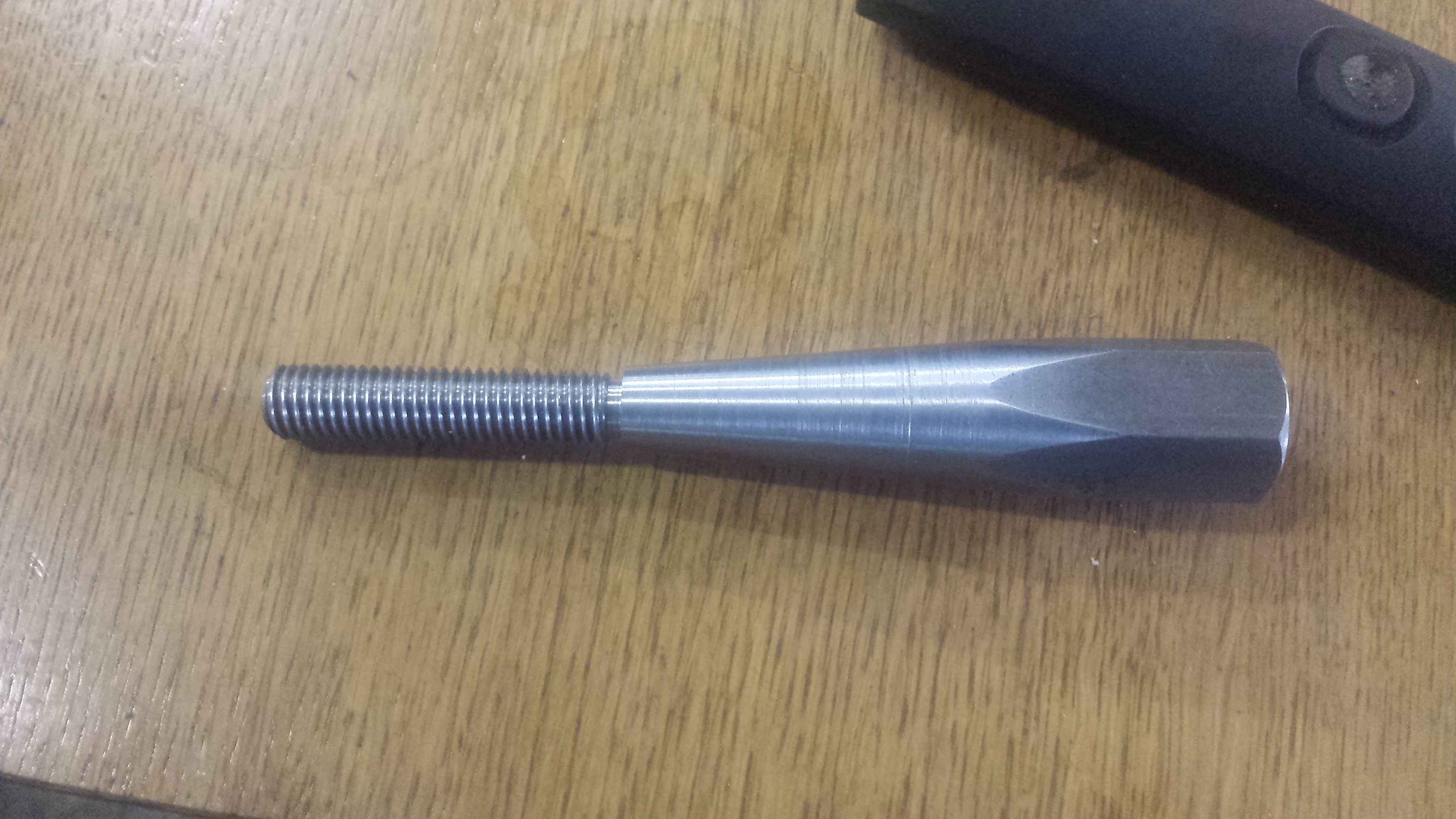

Nun allgemeine Fragen braucht jemand noch die Adapter stange ich konnte noch welche aus VA anfertigen für 30€ inkl Versand je Stange?
Mfg Edgar
Mfg Edgar
P.s. Typ 81 5-zylinder Servopumpe passt zumindest mal mechanisch einwandfrei rein. Muss die nur mal an ein Lenkgetriebe anschließen und gucken was passiert.

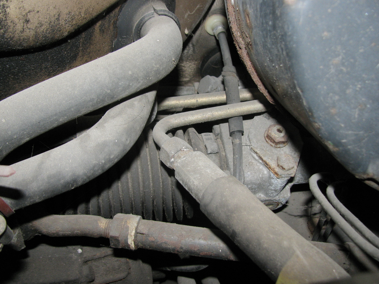

Beim typ 43 sieht das übrigens so aus, für die die's interessiert:
Wie gesagt, ich besorg mit jetzt einfach ein C4 lenkgetriebe mitsamt dehnschlauch... Dass das thema mal abgehakt ist.
War bei mir ja auch so, Öl hat nicht geschäumt, sondern ist wie "aufgewallt", also mit zu hohem druck oder geschwindigkeit wieder in den vorratsbehälter zurückgekommen.
Pumpe heiss geworden, klang nicht gut, etc pp.

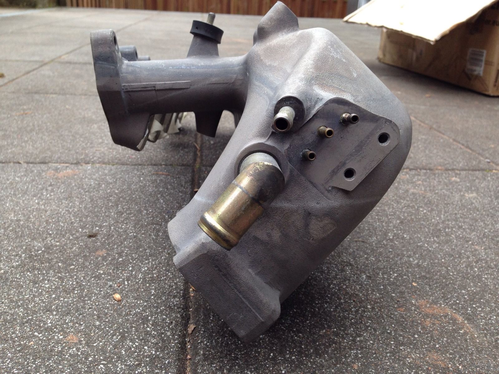

Welchen Durchmesser als Stutzen benötige ich für die Unterdruckleitung zum BKV?
Vieleicht sollte ich doch noch zusätzlich die Saugstrahlpumpe einbinden.
Natürlich mit Rückschlagventil sonst würd'sja nicht gehen.
Wie letztlich die Saugstrahlpumpe angeschlossen wird, erklärt ihr mir sicherlich auch.
Sinn der Übung:
Einen weiteren Unterdruckanschluss an der Ansaugbrücke des 3B anbringen.
Den dicken Stutzen wo der Leerlaufregler angeschlossen ist, werde ich nicht zusätzlich belasten. Vieleicht genau so dick wie der?
Freue mich über Antworten.

mach ein y stück vom 100er C4 v6 und zweig am leerlaufsteller anschluss ab.
Leonardo Da Vinci 1452-1519
- Beiträge: 7178
Beeinträchtigt das nicht den LLR?
Also nur Y Schlauch, Leitung zm BKV, dazwischen Rückschlagventil und fertig ist der Lack?
Keine Saugstrahlpumpe einbinden?
Nö. Wo du den BKV anschließt ist egal, der Druckabfall ist überall gleich wenn du auf die bremse trittst.Beeinträchtigt das nicht den LLR?
Saugstrahlpumpe halte ich nicht für notwendig. Macht das ganze nur komplizierter.

Was mich interessiert ob es tatsächlich ausreichend ist Einen Y Stück am LLR für Bkv zu verbauen?

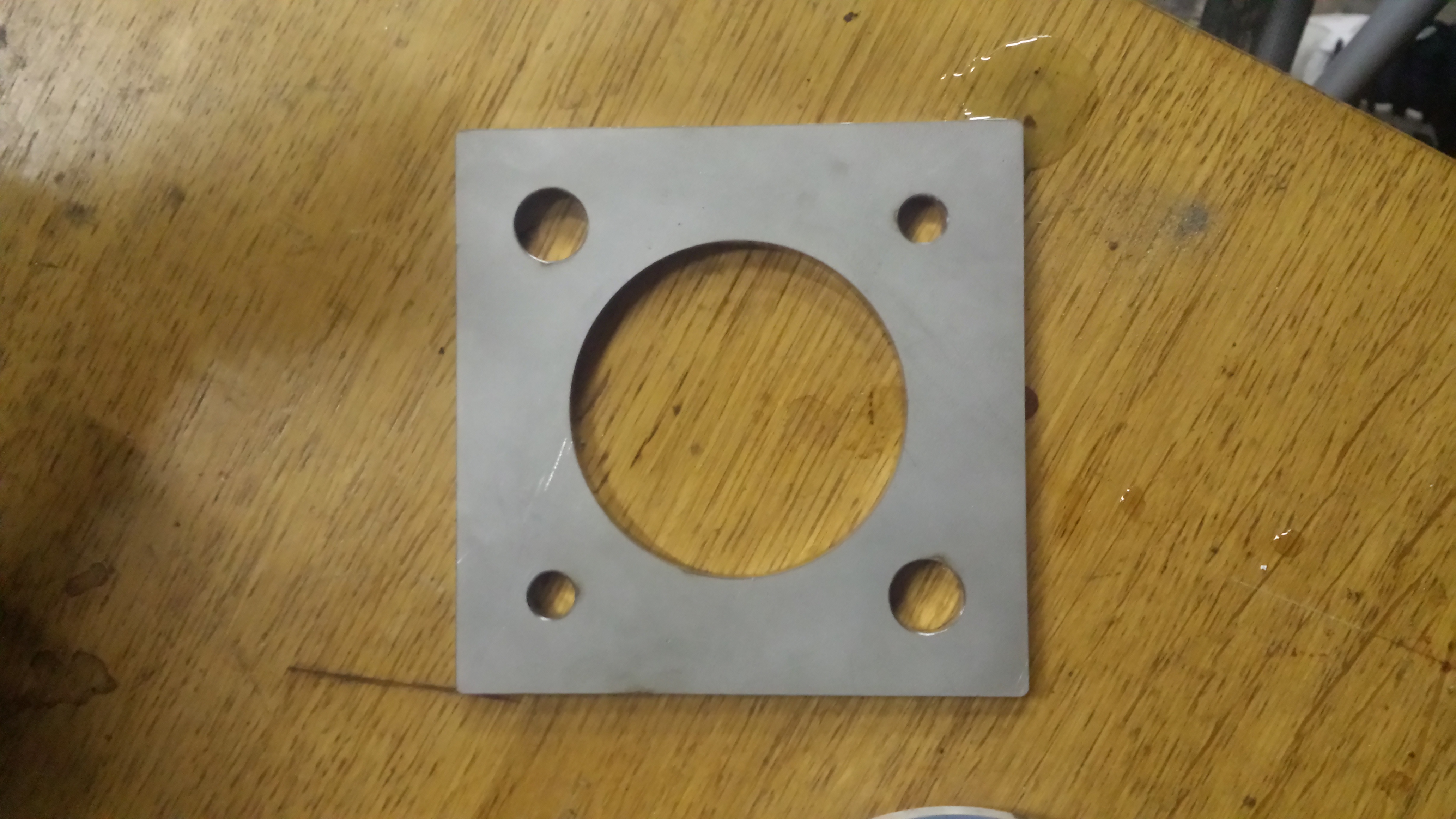

Jetzt zu der Frage, wielange muss die Adapterstange sein fürs Coupe?
Und da gibt es ja verschiede Hülsen, welche muss man da nehmen und ist dann eine Adapterplatte noch nötig um es dicht zubekommen?
Hoffe es geht sich mit den Motorkabelbaum aus.
Danke schonmal
Hab mir den ganzen Thread durch gelesen.
Möchte die Unterdruckbremsanlage auch in meinen Coupe Typ 89 einbauen.
Danke schonmal

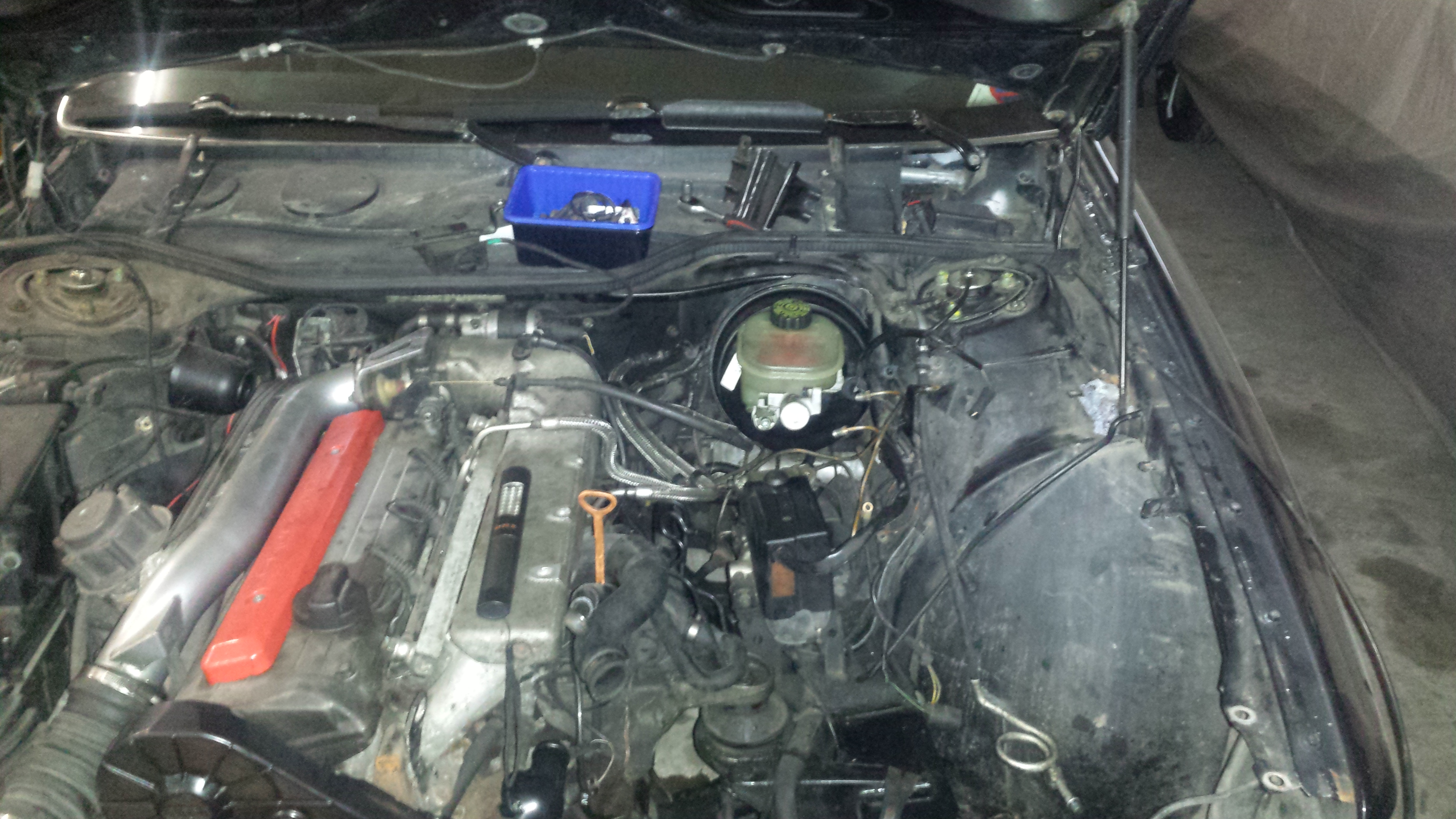

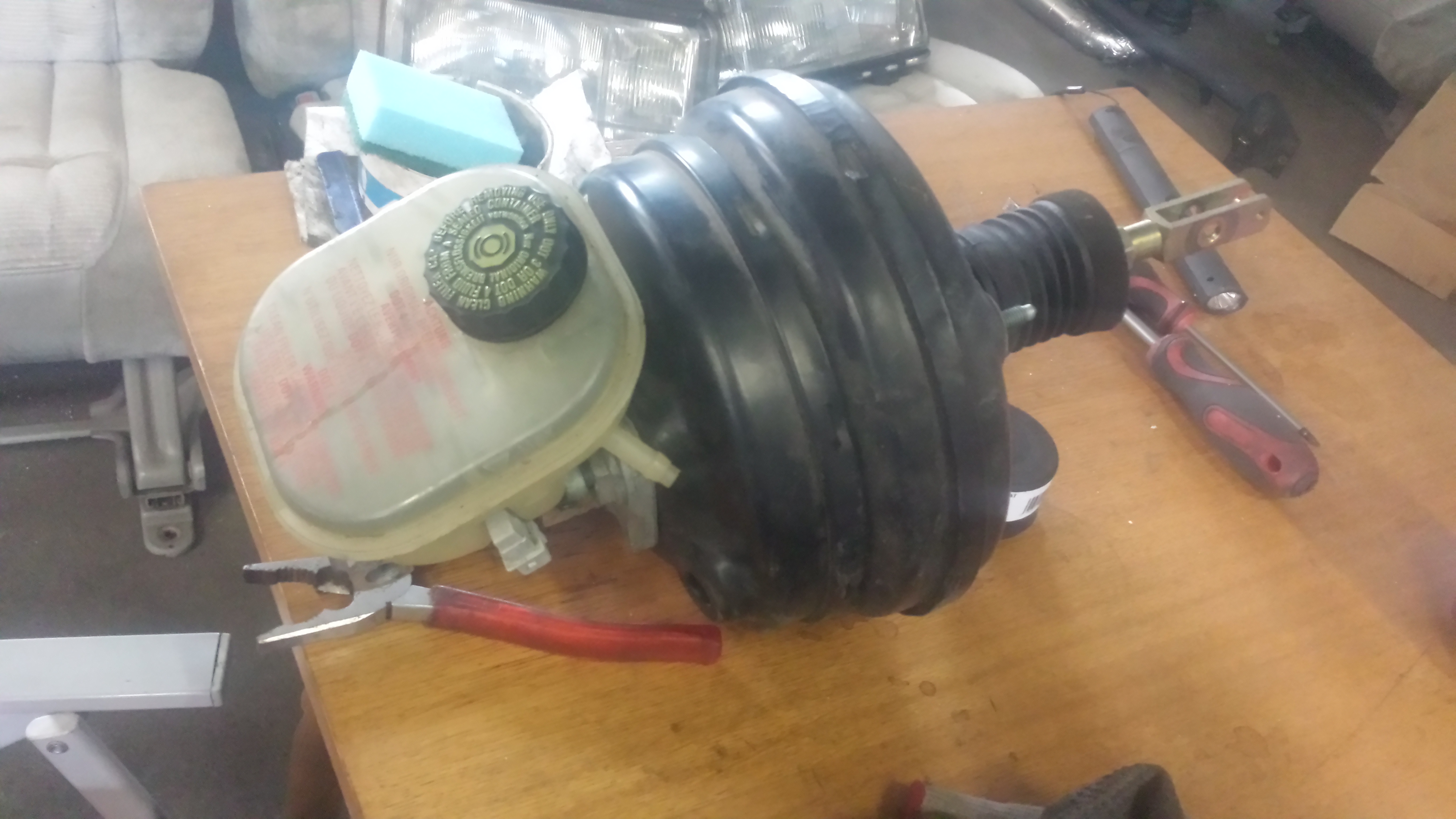

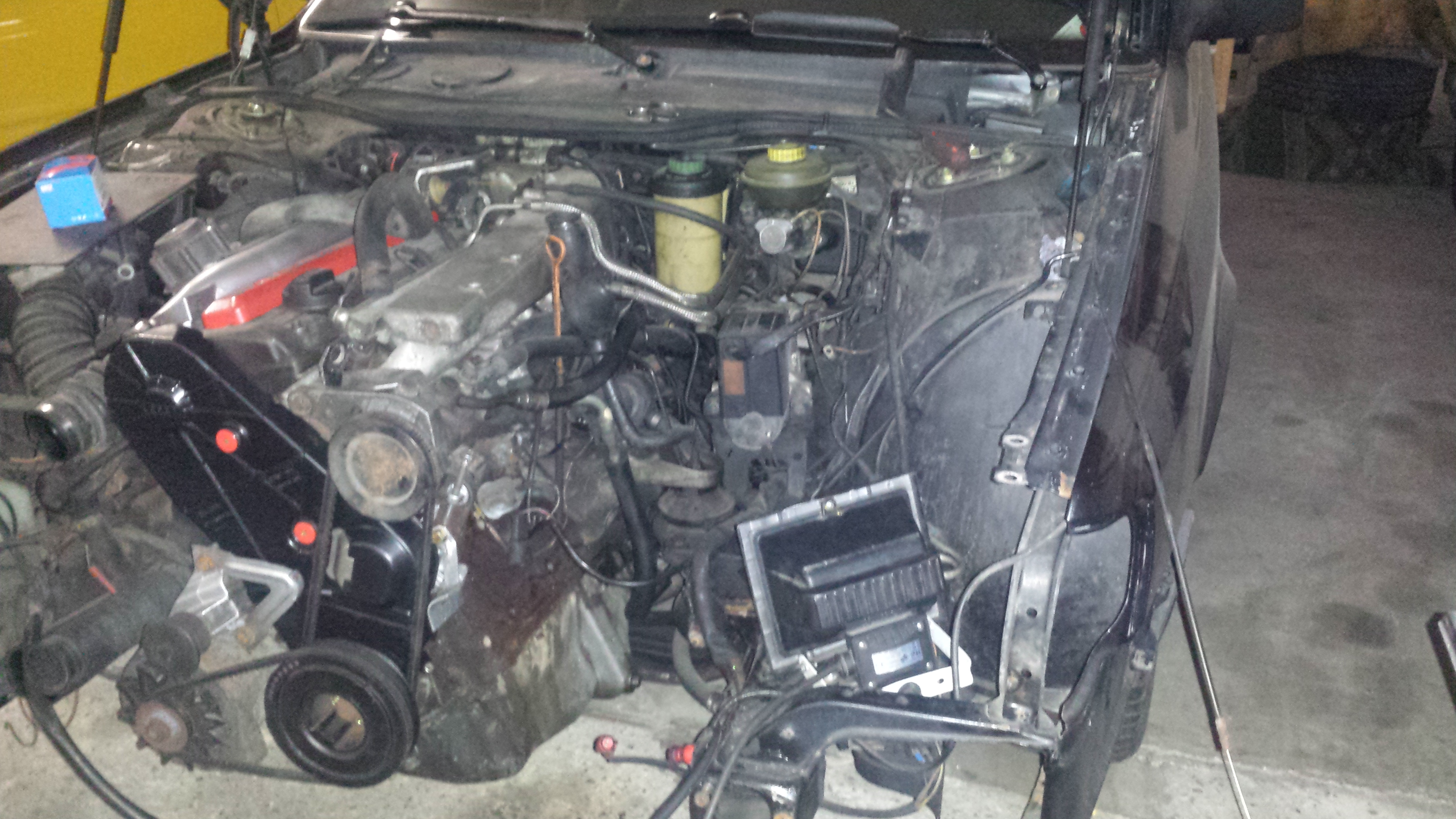

Understatement
Moin...
Also ich mach den Umbau gerade beim 200 20V Avant...Komme aber auch nur stück für stück vorwärts da es an der Zeit scheitert in der Woche.
Noch Alles drin... Neuer BKV & HBZ vom 98er S8 Distanzstück zum Bremspedal Adapterplatte BKV zur Spritzwand Erste sitzprobe. Die Benzinleitungen müssen umgelegt werden. Für den Servobehälter ist auch kein platz mehr. Mal schauen ob ich am WE wieder ein stück weiter komme...

also ich hab die tandempumpe gegen eine von nem 2.8 v6 getauscht. passte P'n'P...
Wie und wo sliesst du Unterdruck für BKV an?
- Horsty
- Beiträge: 46
- Registriert: 17.10.2011, 19:38
- Fuhrpark: Audi Coupé 20V Quattro Bj. 1989 Perlmutt Weiß
irgendwo hinter der drosselklappe. wo ist egal.
nur der anschlussdurchmesser sollte möglichst groß gewählt werden und wichtig ist eben, dass das alles dicht ist und das rückschlagventil einwandfrei funktioniert.
durchlassrichtung natürlich richtung ansaugbrücke.

Das mit dem unterdruck abnehmen ist auch so ne Sache...Ich muss da mal schauen wie ich es machen...hab schon überlegt eine Vakuumpumpe aus dem A6 4B zu nehmen...nur bin ich mir im moment nicht sicher ob die auch schon CAN-Bus hat...Augenscheinlich von bildern scheint sie nur 2 kabel zu haben...Aber mal so 150 euro auszugeben um dann fest zu stellen das ich sie nicht ansteuern kann ist mir dann auch nix...Bin am WE auch ein gutes Stück weiter gekommen...BKV und HBZ Sind schon fertig...Kühler ist auch wieder drin...und beim Scheinwerfer einbau dann gemerkt das der Platz zur Servopumpe nicht reicht...so...heute wieder weiter tüfteln....na mal schauen...
- Beiträge: 7178
Was ist den mit dem mittelgroßen Stutzen der leicht schräg abgeht?
Siehe mein Bild was etwas weiter oben eingebunden ist.
Ansonsten hatten wir geplant einen weiteren Stutzen anzusetzen.
Schön zugänglich nach dem Bogen.
saufschlucki
Ich werde den BKV einfach mit den Y-Stück von 100 2.8 zwischen LLR und Ansaugbrücke anschliessen
Understatement
Das war auch mein Plan an dem Stutzen mit dem Y-Stück...
Problem 1 ist schon das der Gummi viel zu kurz ist um da noch einen Y-Verteiler einzubringen...man müsste quasi eine größere schleife legen.
Problem 2 ist das der Y-Verteiler von audi nur in den V6 und V8 Automatik Fahrzeugen verbaut war...und bei Audi EOE ist seit Januar 2015..keine Restbestände mehr vorhanden...hab anfragen lassen...Im TSR Shop ist er auch nicht.
Und mit dem 2. Abgang ok...wäre eine Möglichkeit. Aber ich hab gesehen das der Audi A6 Bj: 99 auch eine Elektronische unterdruckpumpe hat. Die hat Definitiv kein CAN. Mit der werde ich es versuchen und damit sie nicht dauerhaft mit läuft werde ich sie über einen 2. Bremslichtschalter ansteuern.
Im moment geht es da bei mir noch nicht weiter da mir der umbau auf die Elektrische Servopumpe im moment Kopfzerbrechen bereitet.
saufschlucki
Hab das Y teil heute beim Teile-Profi gekauf
http://www.teile-profis.de/page_1_3.php#oeformo
Mit Versand und paypal gebühr 20€ für ein teil was 3€ kostet
Ich fahre die kurze Wagnerbrücke im S2.
