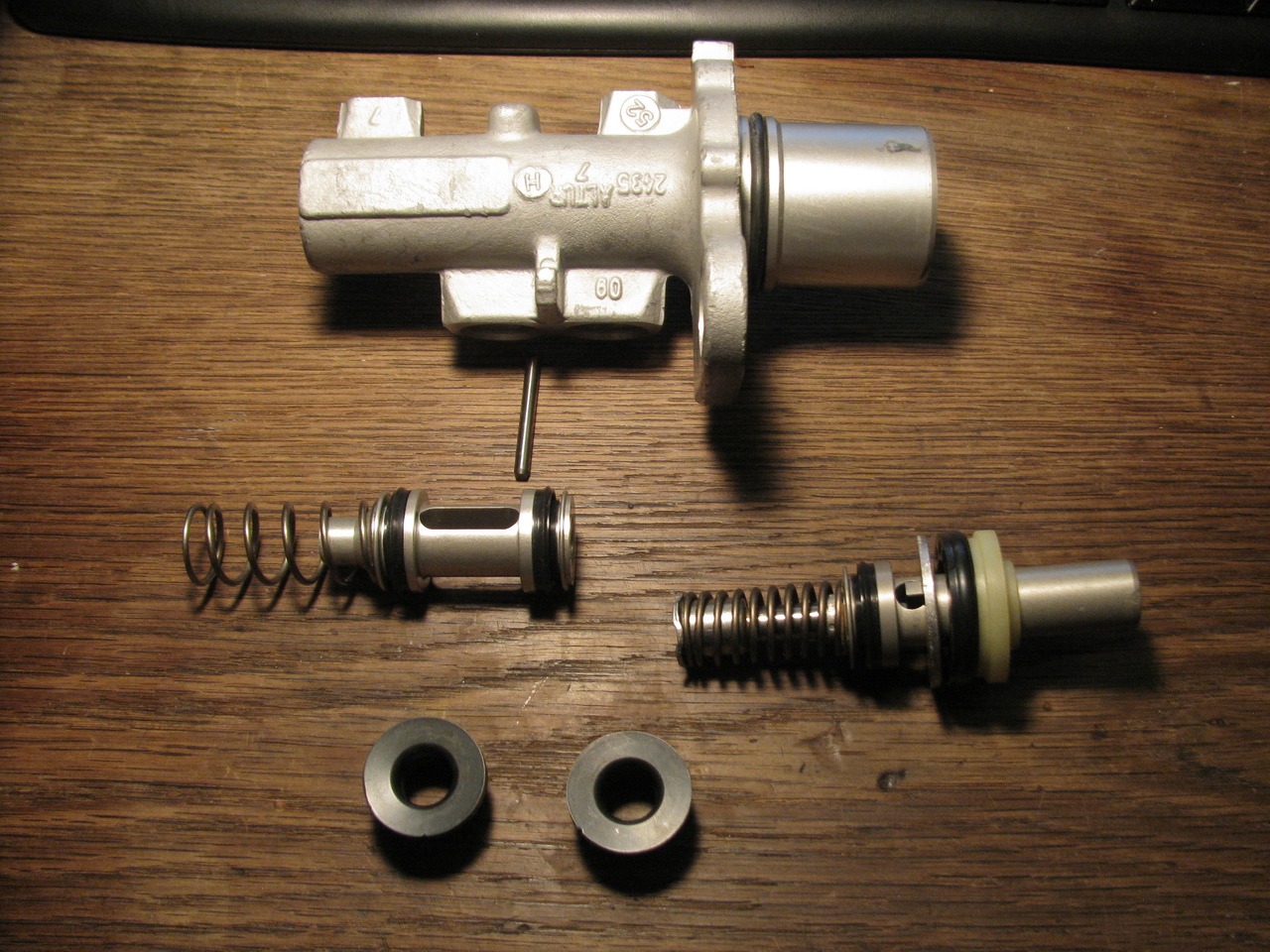

Ich habe mir jetzt mal einen gebrauchten HBZ von ebay erstanden und geöffnet.
Lassen sich leicht auseinandernehmen.
Auf Ibäh gibts Reparaturkits: http://www.ebay.de/itm/Reparatursatz-Ha ... 1644321078
(Edit wobei ich glaube ich eher dieses: http://www.ebay.de/itm/Reparatursatz-Ha ... 1583433147 bestellen würde, da bei dem ersten der große dichtring und die kunststoffscheibe fehlt..? )
Ich bin aber erstaunt, das ganze innenleben ist nach dem abspülen mit einer klebrigen schicht bedeckt. Wo das wohl herkommt. Ob das rückstände von alter Bremsflüssigkeit sind? Oder irgendwelche ausdünstungen aus den Gummidichtungen?
Würde mich jedenfalls nicht wundern wenn dieser klebrige mist auch in meinem HBZ noch vorhanden ist und dafür sorgt dass der Bremskolben stecken bleibt.

Ich hab ja selbst nie einen zerlegt.
Aber müsste ich die erfahrungen aus meiner Beruflichen Laufbahn zu Rate ziehen dann würde ich sagen, die Dinger sind innen ausgerieben und müssen eine Oberfläche die mit einem Rugotest definierbar ist aufweisen.
Misst man es mit diesem Rugotest, geht es so bei C N5 los.
Erreichbar mit einer Reibaahle. Auf einem Standbohrwerk bei etwa 1000Touren und etwas Schneidöl. Alternativ Kühlemulsion. Wen man eher Grösser als kleiner reiben möchte.
Nur kommt jetzt die Frage, bleibt die Oberfläche so, wen man bedenkt dass es ein Alu-Teil ist?
Weil ich denke die Dinger haben allesamt Spuren drinnen. Und sobald sich dadraus eine geeignete Stufe oder Welle ergibt, dann nützt auch die Reparatursätze nichts. Weil der Kolben nicht mehr in seiner notwendigen Bahn laufen kann. Ausserdem verschleissen die Gummilippen sehr schnell wenn sie Punktuell gerieben werden.
Nur so ein Einwand von der Seite... .

Die Oberfläche in dem HBZ ist unbeschädigt (sofern man das fühlen/sehen kann). Beim überholen von Bremssätteln denkt doch auch kein Mensch über die Oberflächengüte nach.
Ich sehe da kein Problem.
Nichtmal deinen defekten JP Group HBZ? Wäre mal interessant gewesen...Ich hab ja selbst nie einen zerlegt.
Ja, ok.. Aber was genau willst du mir damit jetzt genau sagen? Dass man Hauptbremszylinder nicht überholen kann?Nur so ein Einwand von der Seite... .

Nö, ich hatte keine Zeit den JP zu zerlegen.
Wir haben in dieser zeit damit begonnen was auf die Beine zu stellen und Ich war froh wenn die Kiste lief.
Bit meinem Beitrag vollte ich mal einen Denkanstos bringen. Viele Leute haben probleme mit Dem HBZ.
Manchmal ist eine Revision nur von kurzer erleichterung.
Hätte ich den JP zerlegt, so hätte ich mal den Innenmicrometer ausprobiert und geschaut ob das Ding eingelaufen ist.
Und ob es rund ist.
Würde ich neue Dichtungen und so einbauen würde ich das Ding wohl 0.0Xmm ausreiben. Damit ist die Bohrung dann 10000% rund. und hat eine gewisse Oberflächengüte.
Aber ja.. Ich mach das dann, wenn ich mal wirklich keinen neuen mehr finde.

Du darfst nicht vergessen dass der HBZ den ich hier habe aber nichts mit denen zu tun haben die man sonst so im typ 44 findet.
Wenn ein T44 HBZ fest geht, liegt das scheinbar an so einem kunststoff(?)-stopfen der die Kolbenstange führt:
