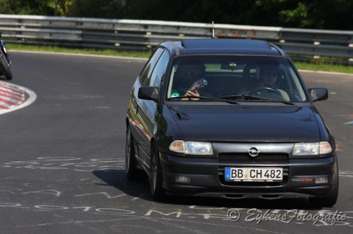

Ich hatte mal einen Astra F GSi 16V als Ringtool. Dessen 30%-Sperre war auch unbedingt nötig - aller Nachteile zum Trotz. Und selbst damit gingen beide Vorderräder im ersten Gang auf trockenem Asphalt noch durch. Aber das Reißen an der Lenkung und das Untersteuern in den unteren Gängen waren krass. Erst bei höheren Geschwindigkeiten änderte sich das Fahrverhalten ins Gegenteil. Weil das Auto innen leergeräumt war und kaum noch Gewicht auf der HA hatte, kam es durch die Sperre im Zug/Schub-Lastwechsel in schnellen Kurven zu deutlichem Übersteuern. Damit kam ich aufgrund eines sehr gut ausgeprägten Gegenlenkreflexes zwar klar, aber eine ausgewogene Fahrdynamikabstimmung war das nicht. Beim quattro verhält es sich zwar nicht so extrem wie beim Fronti, aber ich sehe hier die gleichen Nachteile.

Marc, was für Sperre war das? 30% Lamelle ist richtig viel.
Zum Thema reißen, hattest du die geteilten Antriebswellen drin?

Acki hat geschrieben:Marc, was für Sperre war das? 30% Lamelle ist richtig viel.
Das war die Serien-Sperre von Opel. Weil man an der VA aber "nur" bis 30% gehen kann ohne die Lenkbarkeit einzuschränken, gab es zusätzlich (abschaltbare) Traktionskontrolle über Motoreingriff - der C20XE ist halt ein echtes Tier 8)
Was für Wellen drin waren, kann ich nicht sagen - dafür hatte ich ihn nicht lang genug. Aber er ging wie die Hölle...
