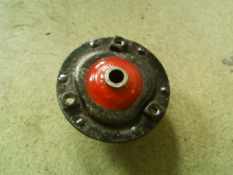

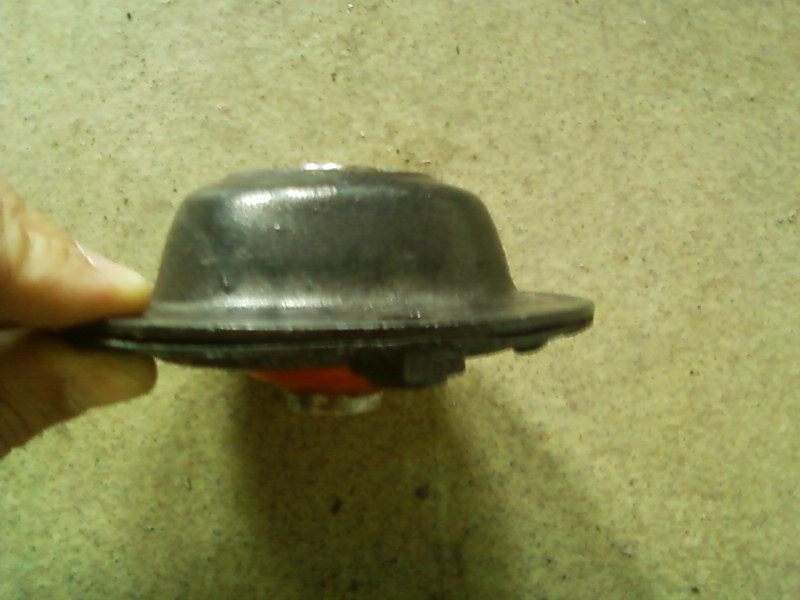

mach' es bitte nicht mit dem Scheibenkleber! Es ist sehr gefaehrlich! Es ist hoffentlich auch PU, aber es ist zu weich. (Es muss die Scheiben im Position halten, dichten und daneben flexibel sein...) Kann sein dass es beim Testen im Position bleibt, da das PU mit 600-1000% ausgezieht werden kann. Aber die Schwachstelle wurde die Klebekraft zwischen PU und Stahl. Wir benutzen deshalb immer Formsperre!

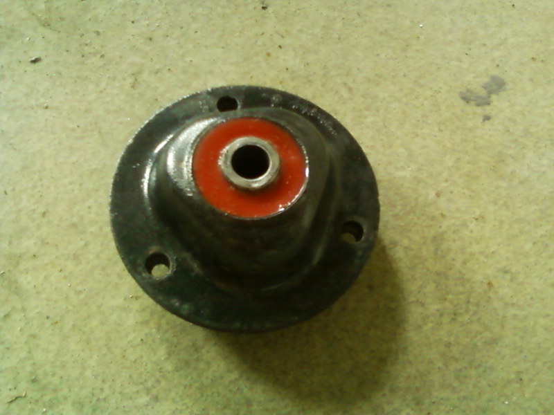

In meinem Volvo sind die Domlager auch von PU, aber die Ausführung ist ganz anders. Es ist ursprünglich von zwei Teilen gefertigt und am Ende zusammengeschweisst.
Ich hatte sie wieder geteilt, und hatte ich auf die Hülse einen Ring geschweisst, dann schweisste ich die Haelften zusammen. (Formsperre) Nur nachher füllte ich sie mit PU.
Seit einem Jahr funktionieren diese Lager problemlos.
Ich suche dir bald die Fotos des Domlagers.

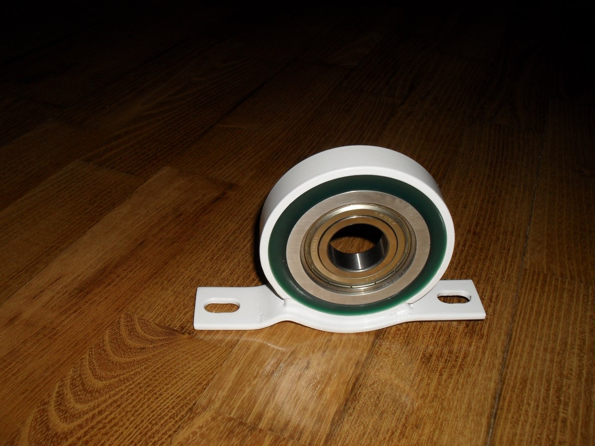

Hallo Leute,
gestern Abend wurde das erste Mittellager für S2 fertig!

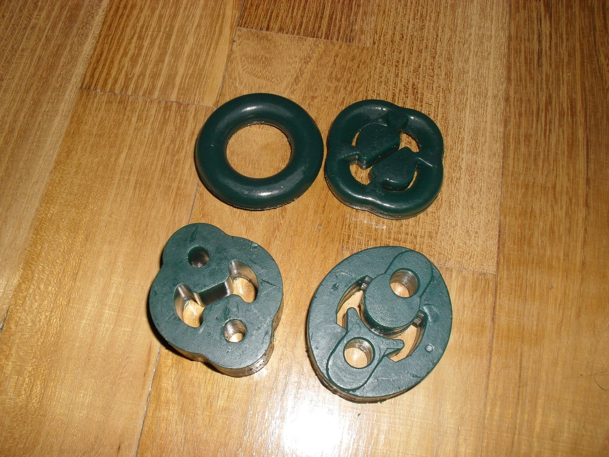

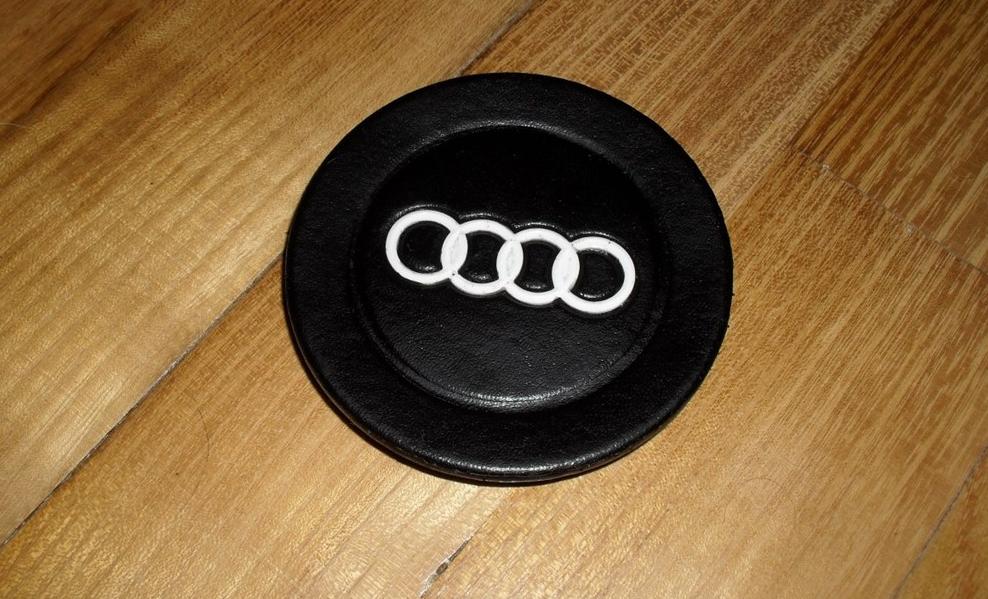

Neben dem Mittellager hatten wir uns mit den folgenden Dingen amüsiert:
Auspuff Anhaenger: Mitte des Lenkrads: (Wir waren neugierig, ob wir es eigentlich machen können...) Es wurde besser, als wir es dachten...

Wie montiert man die ? Da bricht man sich doch die Finger mitsamt dem Werkzeug, oder nicht ?ACUngarn hat geschrieben:Neben dem Mittellager hatten wir uns mit den folgenden Dingen amüsiert:

Wenn du die Mitte des Lenkrads gefragt hattest:
Wie den original. Einlegen und umdrehen. (Die kleine Haken brechen oft, falls man nicht weiss, dass es zuerst gedreht werden muss.)
Wenn du den Anhaenger gefragt hattest:
Wie den original. Hier war es den Ziel, laengere Lebensdauer zu erreichen, als bei Gumidingen. Wenn sie nach einem Halben Jahr noch nicht zerrissen werden, werden sie besser als den BOSAL Anhaengern...

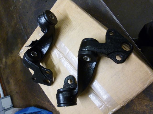

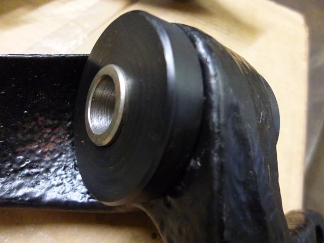

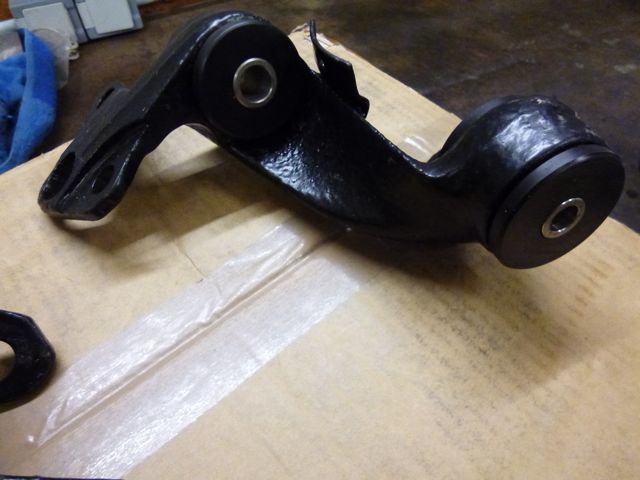

Ich habe auch zur Drehbank greifen müssen und habe die Lager des "Boomerangs" auch neu gemacht. Für den Vorfacelift 10VT Quattro Audi 200 habe ich diese Lager einfach nicht auftreiben können!
Verbaut habe ich es noch nicht also kann ich noch keinen Bericht abgeben vor allem keine Langzeiterfahrung, da sich ja die HA Schwinge am vorderen Ende weitestgehend nur in einer Drehbewegung im Lager bewegen wird.
Siehe auch Foto von ACUngarn in dem der Boomerang fehlt:
http://forum.group44.de/download/file.p ... &mode=view
Gruss Tobias

die Auspuffgummis sind interessant, sind diese schon käuflich zu erwerben?
Peter
Peter

TreserPilot,
echt schöne Arbeit!
Wir warten deinen Testergebnisse!

die Auspuffgummis sind schon zu verkaufen. Diese Woche hatte ich 6 St. einem Auspuffspezialisten gemacht.
Die kleineren sind für Audi (2,2 Euro/St.). Die grösseren sind für Suzuki (4 Euro/St.).
echt schöne Arbeit!
Peter,
