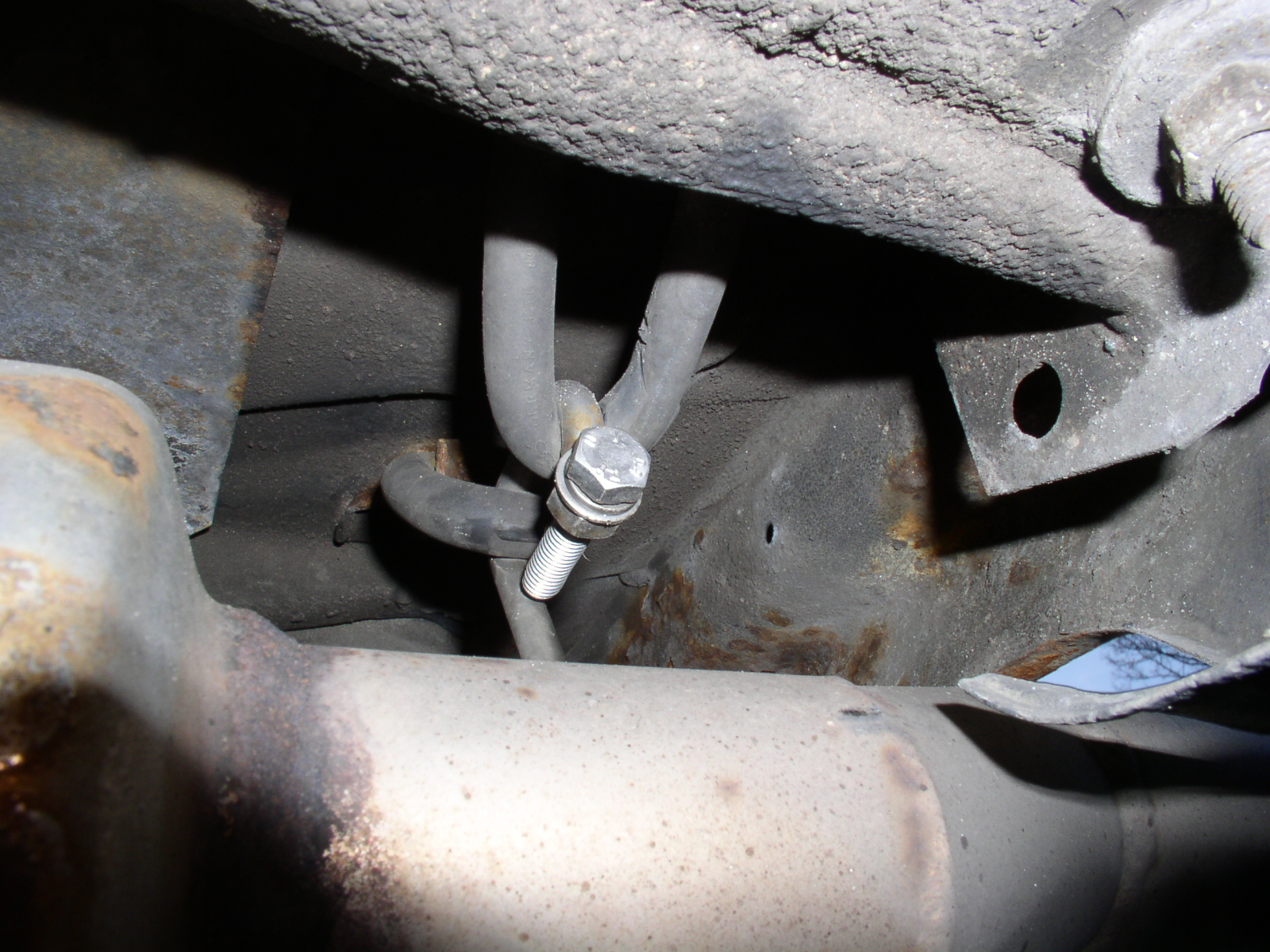

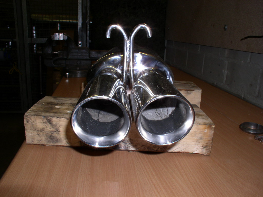

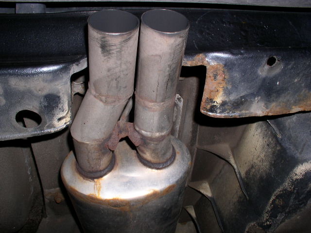

ich habe endlich geschafft ein paar Foto´s zu machen:
Meiner Meinung nach, können die beiden Gummis in diesem Halter so nie wirklich fest sitzten.
Alles in allem wurde der Endtopf 4 mal umgeschweißt um zum Zeil zu kommen. Um zu gewährleisten, dass der Endtopf nich an der Karosserie anschlägt, habe ich des vorhandenen Anschlagpuffer, welcher über dem Endtopf sitzt und durch den Kofferraum befestigt ist geändert. Ich habe einfach einen Zweiten der gleichen Sorte genommen, in der Mitte halbiert und beide mit einem M6ér Gewindestück verbunden. Nun liegt der Endtopf paln an und nichts kann schlagen.
