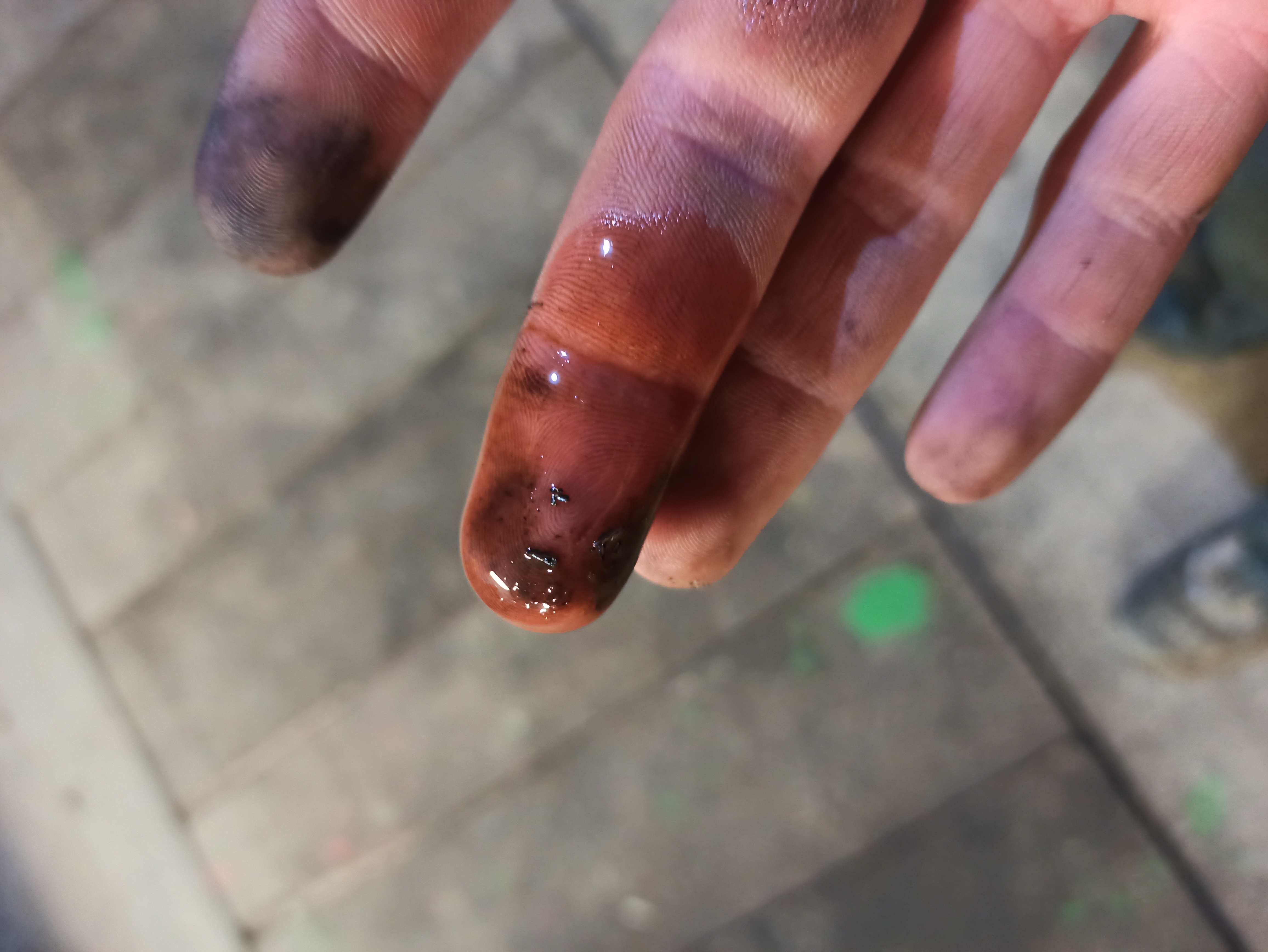

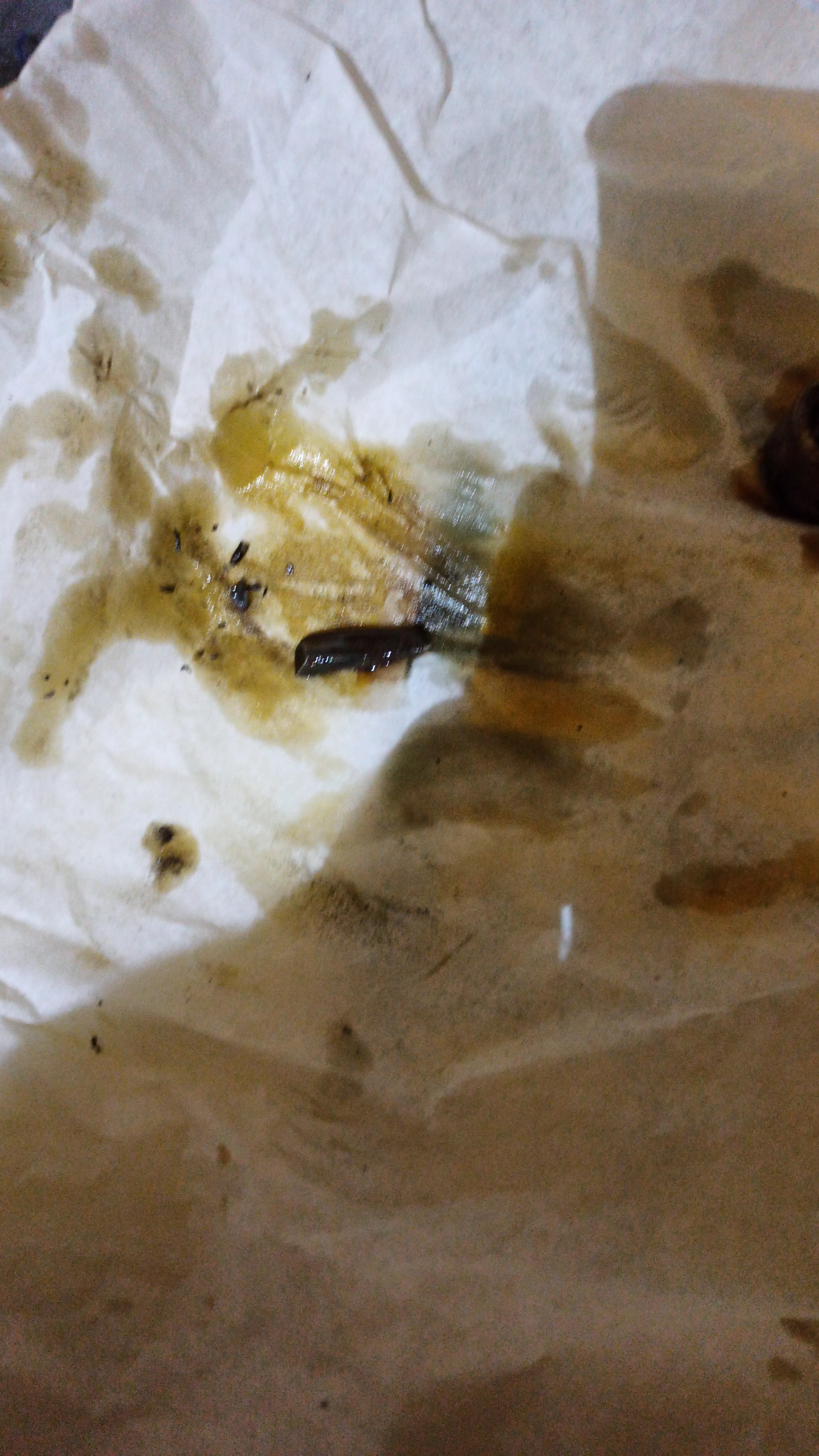

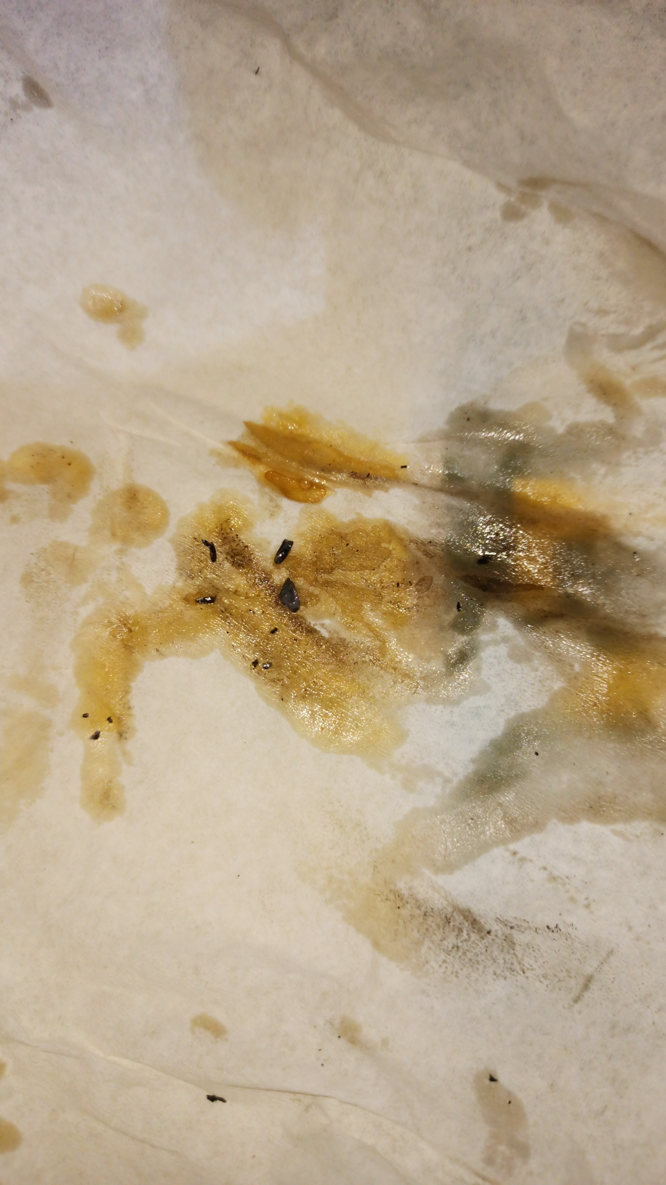

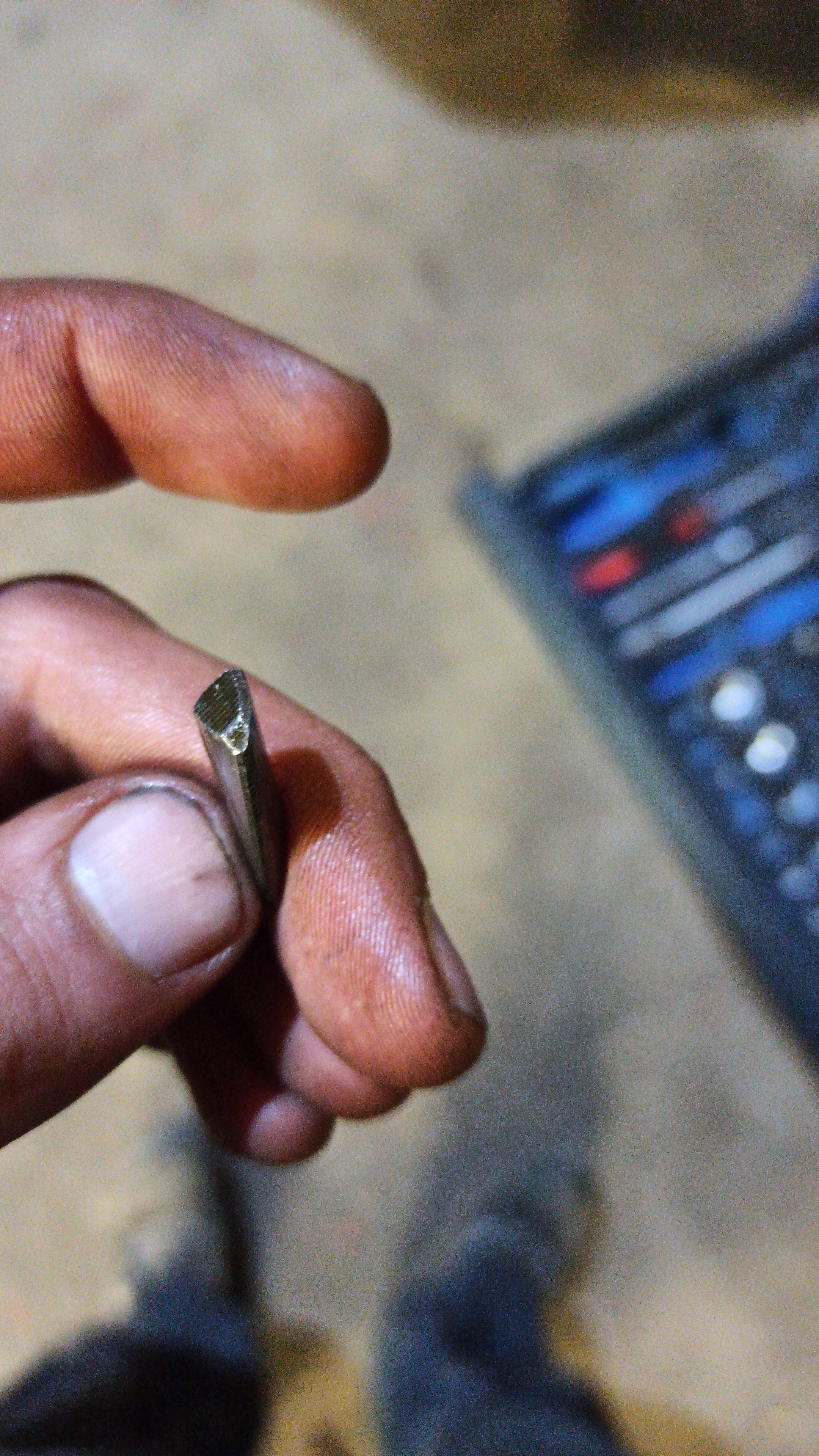

Ich Greif das Thema aus aktuellem Anlass Mal wieder auf.
Meine Frage wäre, angeblich wären ja die 01a Getriebe stabiler als die originalen 01e im 200er 20v.
Gibt es denn ein 5gang das stabiler ist und gut passt und langlebiger ist als das originale?
Ansonsten, welches 6gang ist denn tatsächlich stabiler und trotzdem möglichst leicht umzubauen?
Im besten Fall eins, das im 6gang eine schnellere Übersetzung hat als das originale 5gang?
Angehängte Bilder zeigen den Anlass, heute passiert.
MfG Jan

Naja ich hab's jetzt noch nicht kontrolliert ob's wirklich ein originales war aber bin davon ausgegangen mit den tollen umlenkungdn bzw abstützen vom Schaltgestange usw.
Teile die selten geworden sind, ja überhaupt n Getriebe aus'm d11 gibt's ja schon so gut wie garnicht 😅 und Schaltgestange bzw Kulisse kann man sich nicht iwie was basteln?
Ja mehr Endgeschwindigkeit möchte ich bzw. Weniger Drehzahl bei gleicher Geschwindigkeit im höchsten Gang.
Hab gedacht ich sag "schneller" dass es leichter zu verstehen ist, da ja manche hier von einer "höheren" Übersetzung geredet haben aber auch mehr Endgeschwindigkeit gemeint haben, das wäre aber eine niedrigere Übersetzung.
Hab das Getriebe mittlerweile auseinander, finde leider ein paar Fragmente nicht, insgesamt hat's 2 Zähne komplett abgerissen, 2 halbe und so ein Viertel sag ich Mal.
Der ganze Zahn auf den ersten Bildern hat's vom 2. Gangrad ins Torsen an die Ablassschraube geschafft. Und 3 größere Splitter waren alle im vorderachsdiff, glücklicherweise keine sonstige Beschädigungen zu finden.
