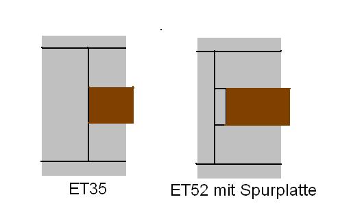

Hi, ich hab mal versucht das mit dem Bild zu erklären. (Seitenansicht einer Felge) Was ich meine ist das die Fläche wo ich das Rad an die Bremsscheibe schraube bei den Felgen mit ET52 mit Spurplatte viel weiter aussen ist als bei einer Felge die ET35 ist. Also ist doch die Kraft auf das Radlager höher wenn das Rad belastet wird oder? Oder ist das im Grunde egal?
- Unterschied der ET
- TT Felge.JPG (9.77 KiB) 5228 mal betrachtet

Re: Audi 9x19 Zoll ET52 Felge auf 200 20v?
wenn man jetzt von der "gleichen" Felge ausgeht, also Geometrie gleich, aber unterschiedliche Einpresstiefe, dann ist es von der Kraftverteilung IMHO egal, ob du die mit geringer ET ohne Spurplatten, oder die mit großer ET mit Spurpatten verwendest.
lg Florian

andypaul
Ich sehe es genau so, wo der Felgenstern ist ist kraftspeziefisch egal allein die Position der Auflagefläche ist von interresse - und da die räder ja doch in den kotflügeln bleiben sollen würde ich sagen das ist minimal....
mr.polisch
- Beiträge: 1832
eigentlich doch piep egal wegen den lagern.
wenn ich was fettes will kommt es drauf.
und wenn das lager hopps geht irgentwann. kommt neues rein.
das dauert im normal fall schon ne zeit.
