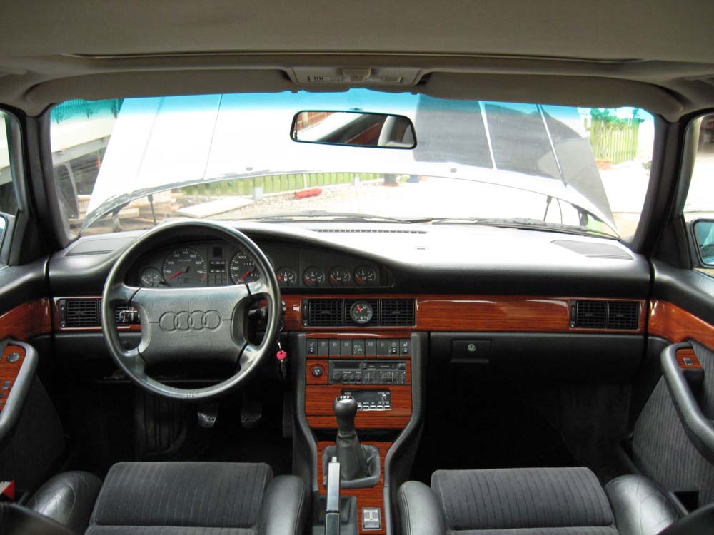

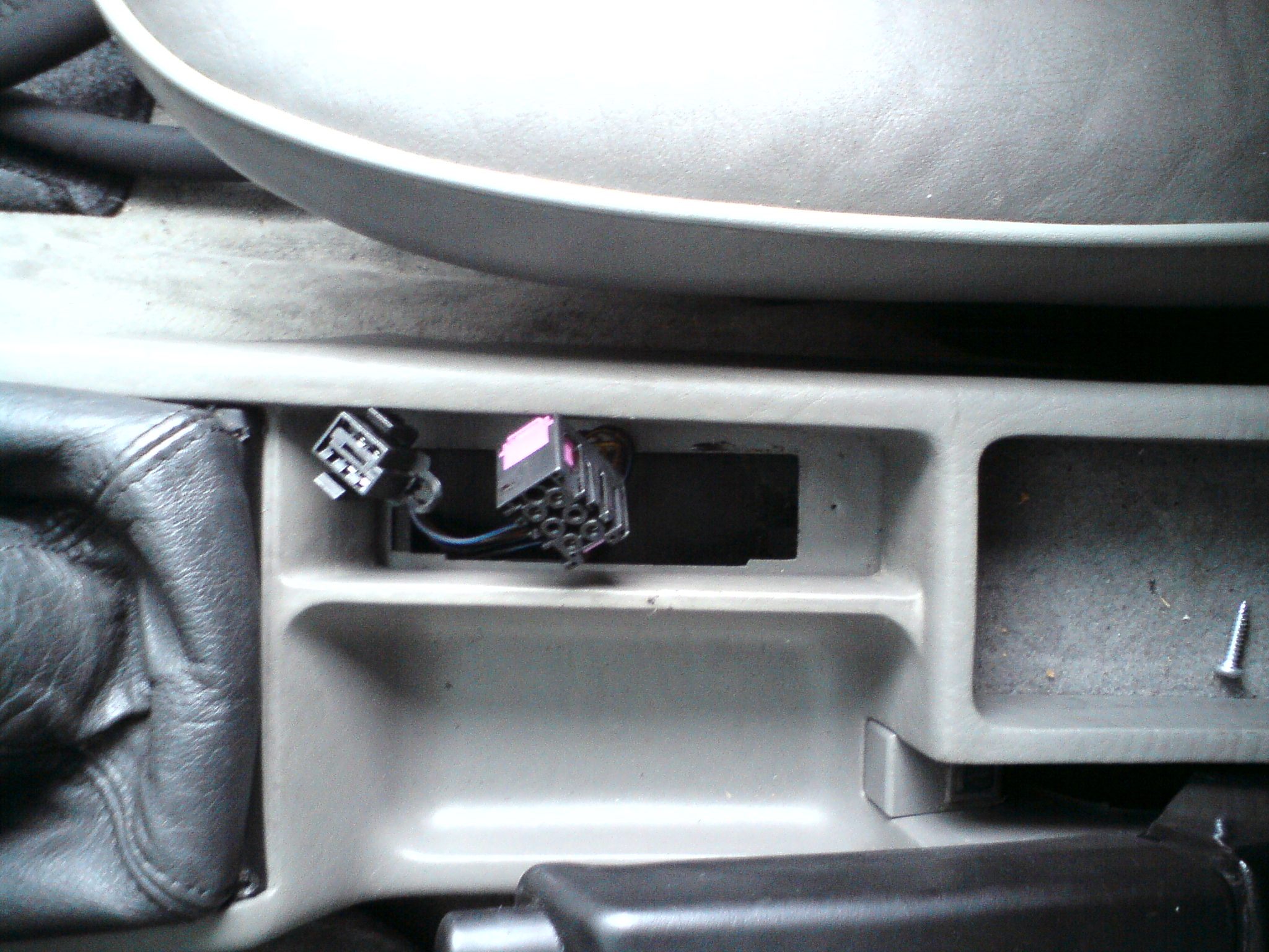

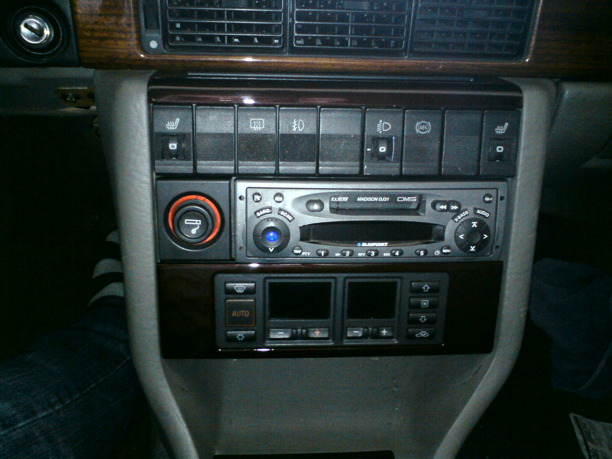

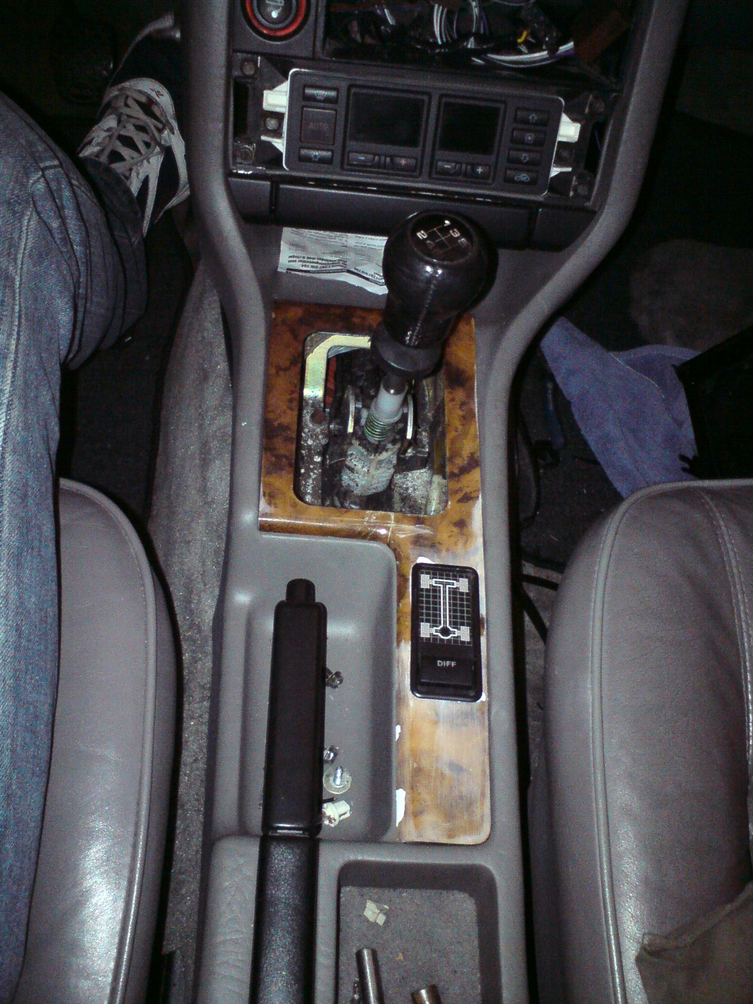

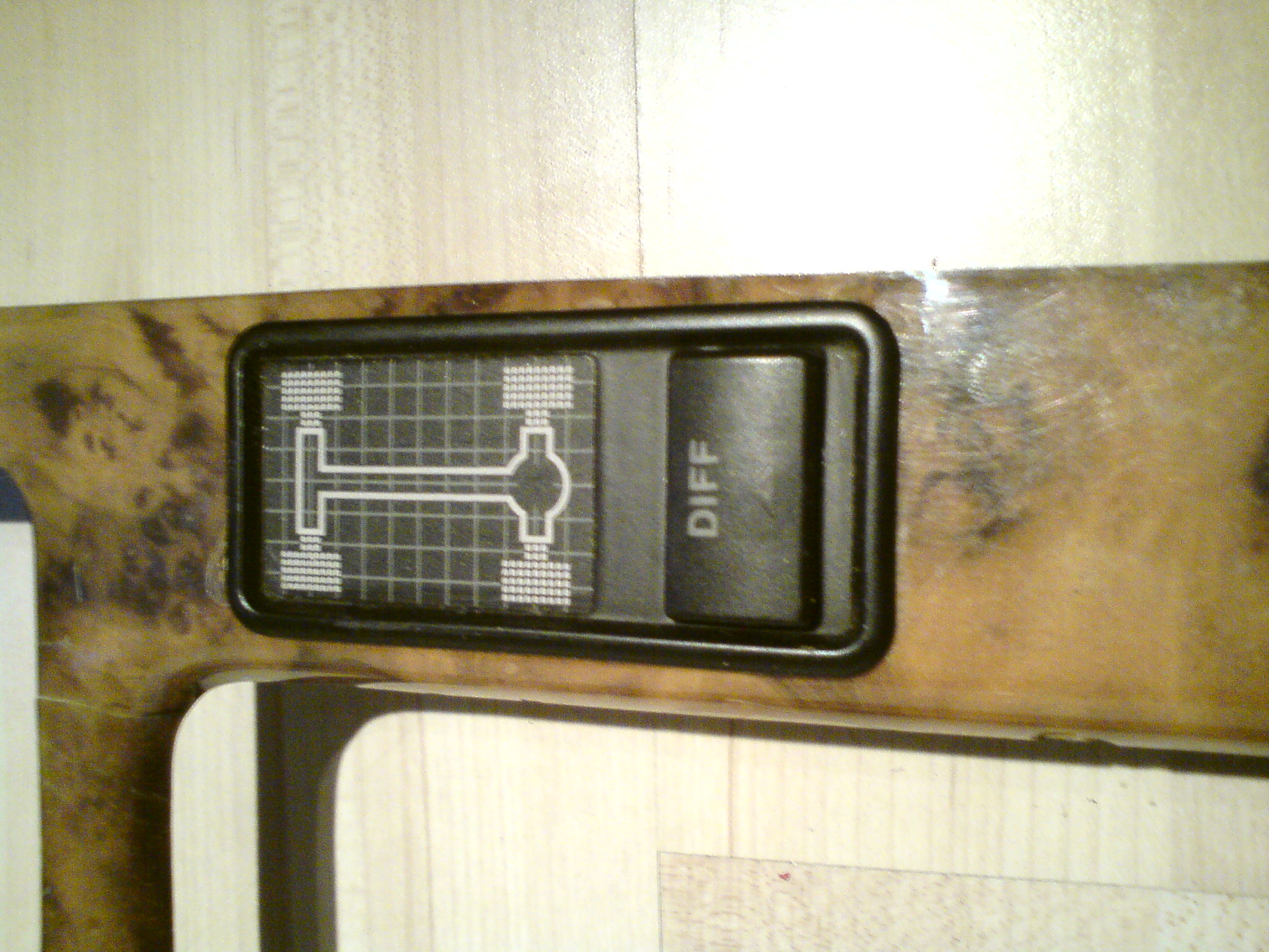

Re: umbau 220V mittelkonsole auf V8 mittelkonsole
Der Einbau an sich ist eigentlich gar nicht so wild .
Ist nur eine echt ätzende fummelei das Ding reinzubekommen weil es ja am Stück ist und man ja Schalthebel und Handbremse gleichzeitig einfädeln muss
und dann natürlich auch noch an den Armaturenträger muss. Wenn man das geschaft hat muss man es eigentlich nur noch festschrauben.

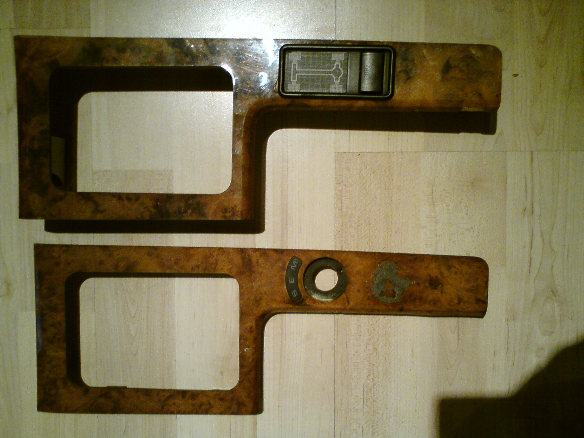

Da ist dann alles wie bei der normalen auch. Allerdings benötigst du noch die Stiftablage über der Schalterleiste weil die beim v8 aus Holz ist
und da wo beim 20020vtq der Diff- Schalter ist, ist beim v8 sone art Ablagefach. Was im algemeinen von einer Holzblende abgedeckt ist, worin der runde Schalter vom v8
eingelassen ist. Habe mal ein Bild aus der Audiv8.com Gallerie verlinkt da kann man das alles ganz gut sehen.
Das blöde ist natürlich das man sich für den Diffschalter etwas einfallen lassen muss, sofern man einen hat, wenn nicht hat man halt ein
Ablagefach.

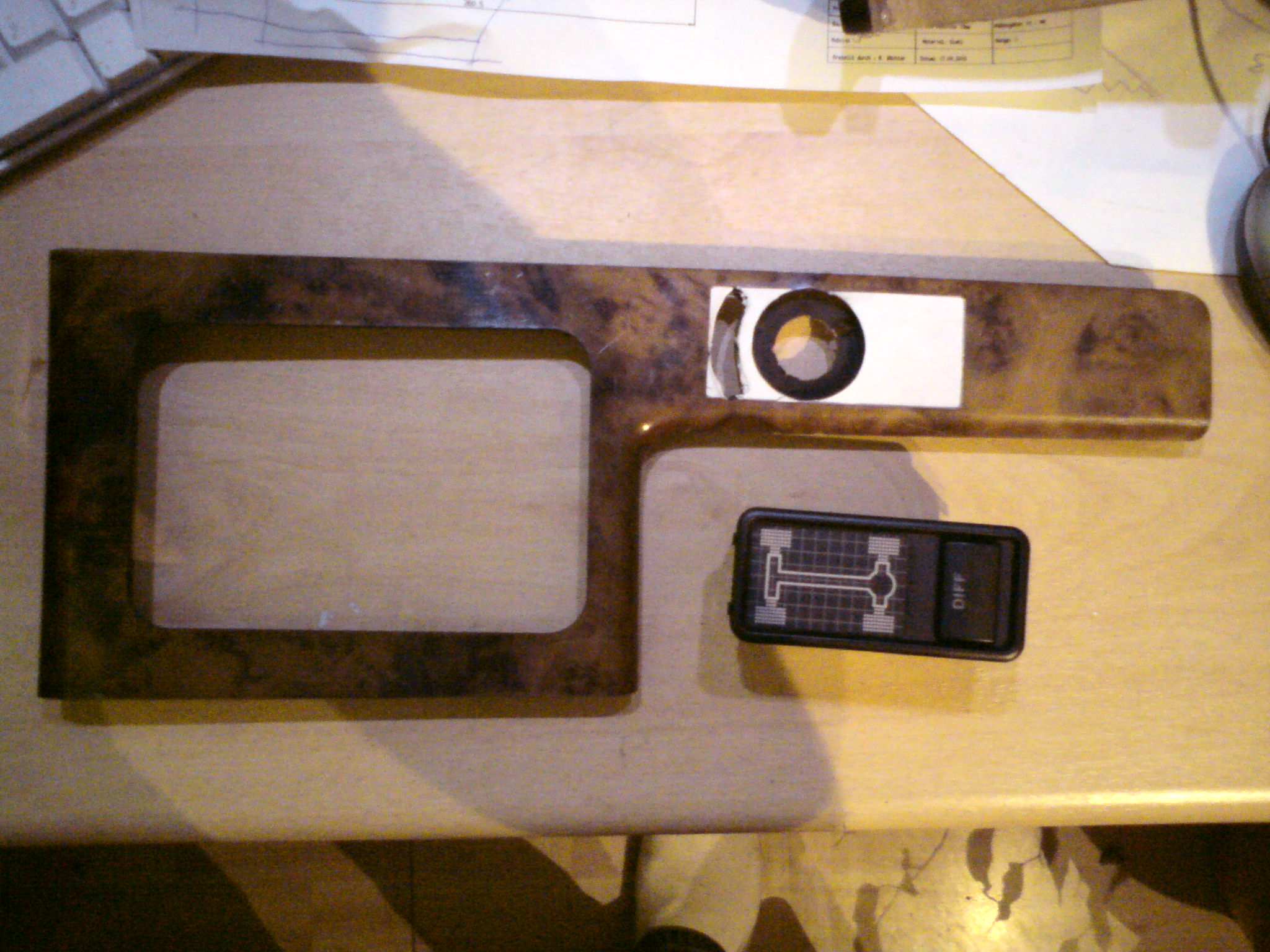

Ich werde die orginale v8 Holzabdeckung nehmen und mit der oberfräse die Aufnahme vom runden v8 schalter rechteckig umfräsen.
Dann werde ich aus der alten Mittelkonsole etwas von dem Platinfarbenen Plastik ausschneiden und dort den Diffschalter einsetzen
und das werde ich dann von unten in das V8 Holzteil einlassen. Natürlich muss die Holzblende dann noch von Automatik auf Schalthebel umgebaut werden,
aber das sollte alles nicht so schwer sein.
Ein weiteres Problem ist eigentlich nur ein optisches und zwar je nachdem was man für eine Innenausstattung hat schaut es etwas blöde aus wenn
die Holzteile vom V8 nicht zum rest passen das kann man mit etwas Farbe schnell lösen bei mir ist es momentan noch matt schwarz lakiert aber das sieht irgendwie
Banane aus(kann bei einer schwarzen Innenausstattung eventuell besser aussehen). Daher werde ich demnächst wenn das Teil für den Diffschalter fertig ist alle Holzteile Im Innenraum mein Holzlenkrad und den Aschenbecher schonmal in der Künftigen neuen Wagenfarbe lackieren dann passt alles wieder zusammen, wie im v8 Halt nur ohne Holz sondern in Wagenfarbe

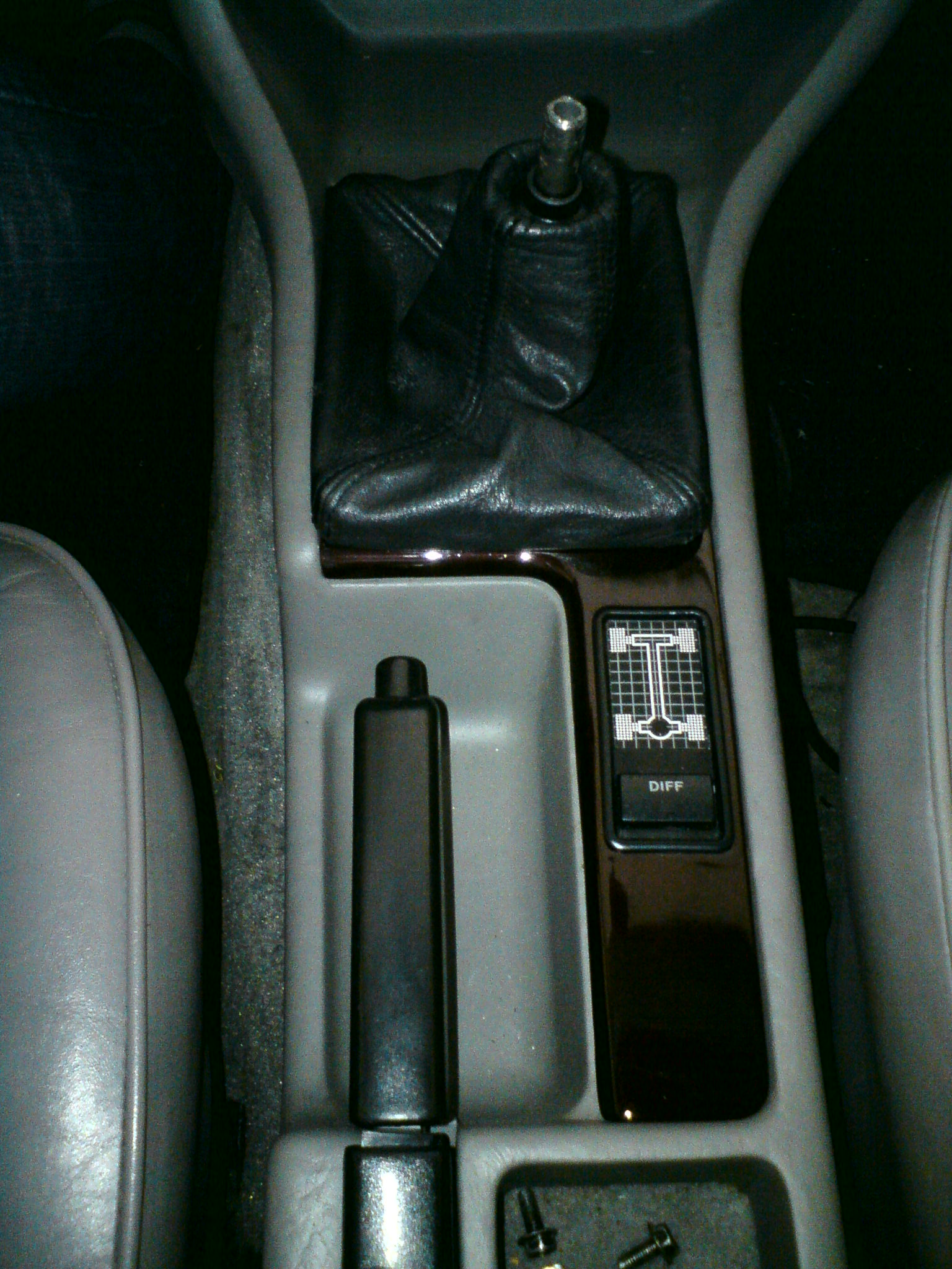

mfg maik

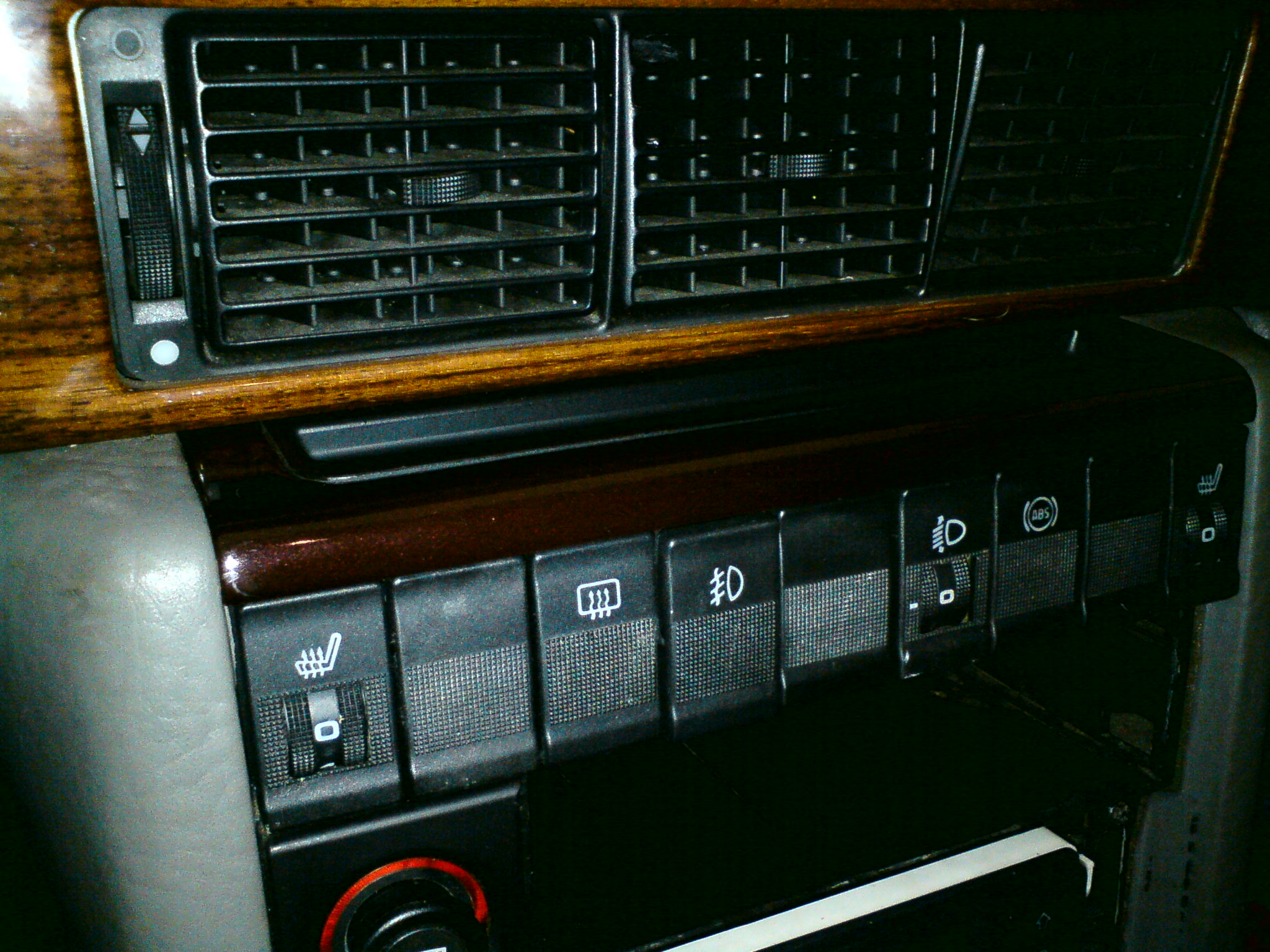

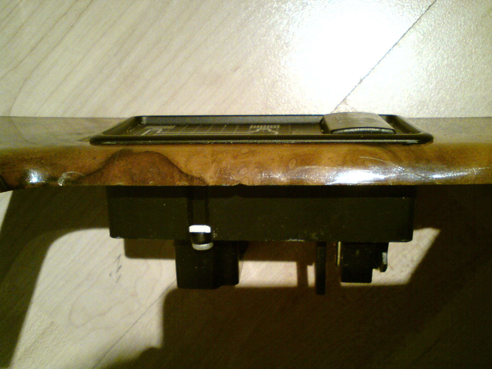

so schaut es orginal beim V8 aus

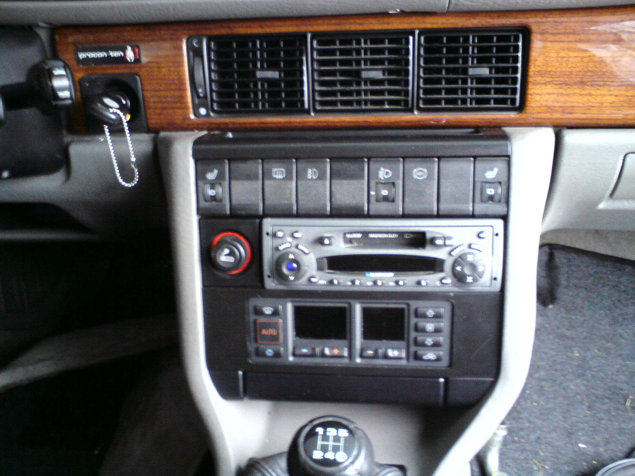

und hier noch mal Bilder wie das derzeit bei mir ausschaut mit den beiden Problemzonen Stiftablage und Diffschalter

- Beiträge: 7173
Sieht sehr schön aus.
Möchte ich bestimmt auch tun, sofern es noch eine MiKo vom V8 in platin gibt.
Alle anderen Teile zur Verkleidung habe ich ja schon in Wurzelholz liegen.
Besonders der Umbau der Holzabdeckung, auf Schalthebel und wo der Diff.-Schalter hin gehört, interessiert mich.
Wenn Lösung parat bitte lasse mich nicht im Unwissen.
By the Way.
Wenn noch jemand, den PASSENDEN Luftkanal hinter Armaturentafel für die Luftausströmer mit beleuchteten Stellrädchen aus V8 liegen hat,
bitte unbedingt Nachicht an mich.
Einen FALSCHEN Satz Luftkanäle habe ich schon.
Natürlich fehlen auch die Leuchtmitteleinsätze an den Stellrädchen.
Ebenso bräuchte ich eine MiKo aus V8 in platin.
Na gut, schwarz nehme ich auch.

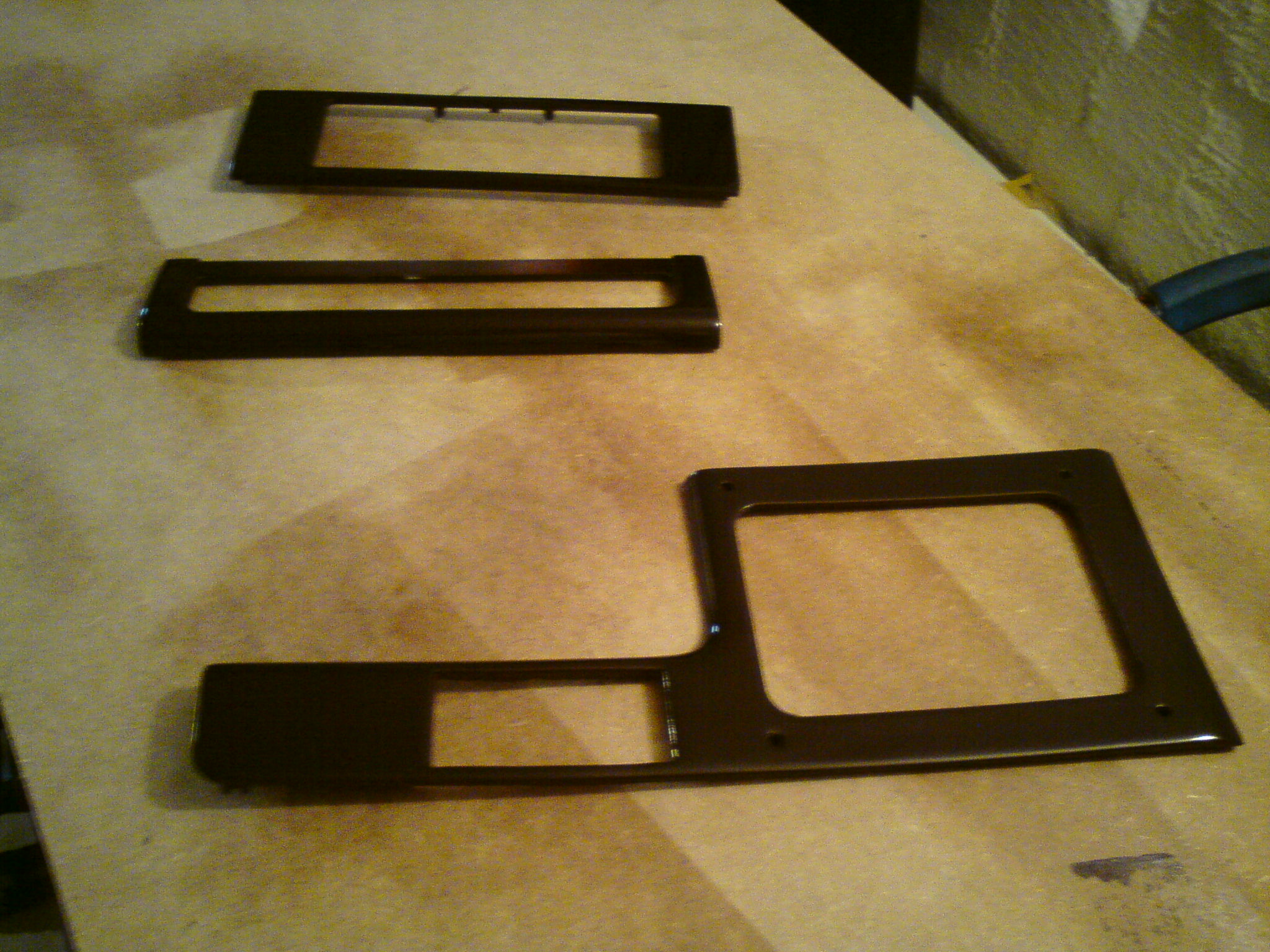

ich bin am überlegen ob man die holzteile nicht mit wassertransferlack in die zebrano-optik bekommt.
wegen dem schaltsack denke ich,
das man eventuell einen anderen nimmt, welcher flexibler ist wie das originale leder.
wenn man 4 schrauben mit linsenkopf auf die ecken setzt könnte man den schaltsack sicher darüber spannen.

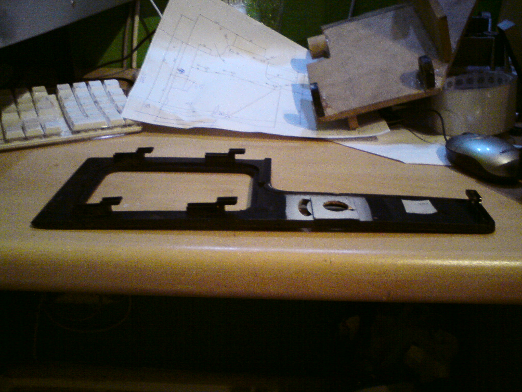

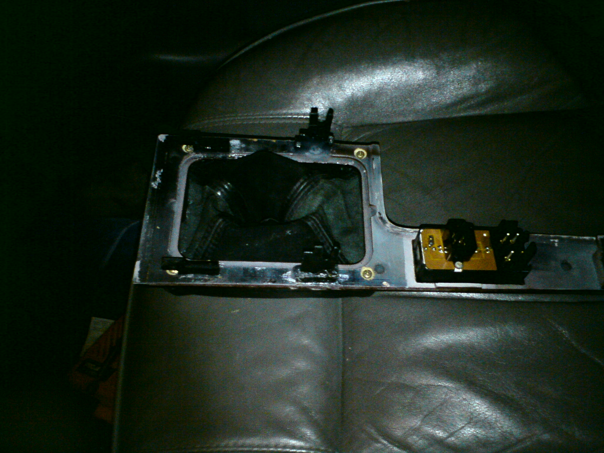

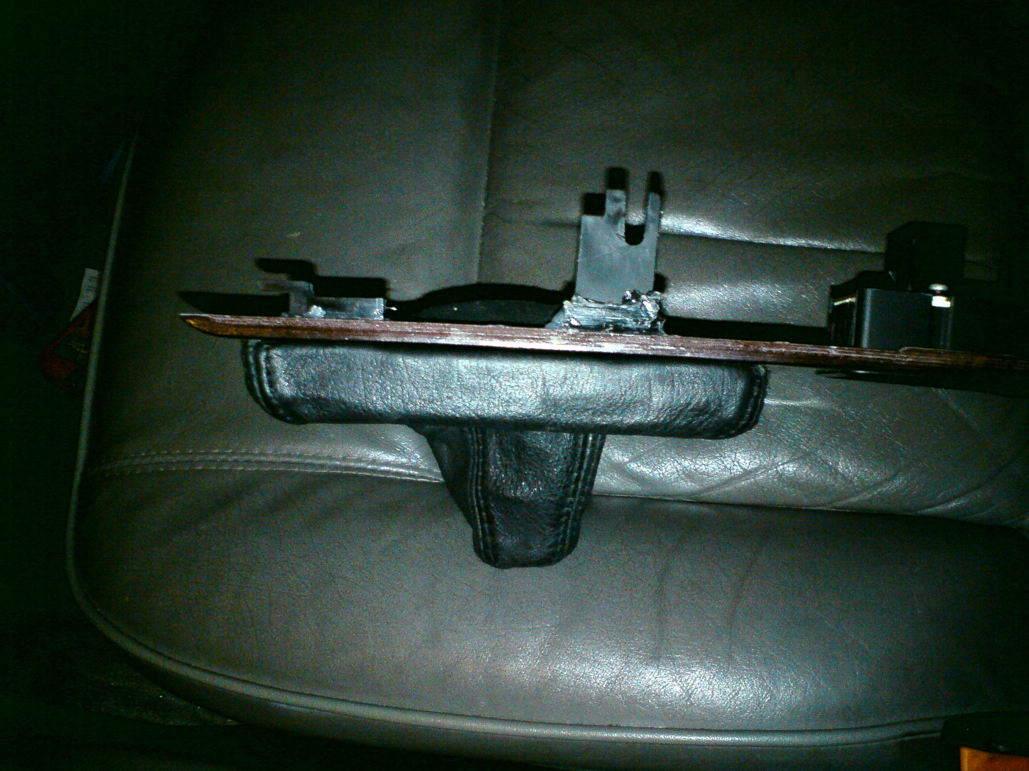

jap das mit dem zebrano und dem wassertransferbeschichtung habe ich auch schonmal drüber nachgedacht
ebenso könnte man das auch einfach in der farbe der innenausstattung lackieren
ich mach es halt in wagenfarbe
gibt da einige sachen die man machen kann
ich hab leider die Holzblende noch nicht hier daher weiß ich noch nicht genau wie dick die Holzbeschichtung ist und
wie das teil untendrunter aufgebaut ist aber das mit der schaltung sollte das geringste problem sein.
denke auch einfach die plaste Kulisse von der Automatik rausmachen eventuell noch die größe der öffnung an die Schaltwege anpassen wenn nötig
und dann halt einen Schaltsack drauf befestigen wie auch immer, das schaue ich mir an wenn ich das ding habe.
oder die Schaltwege genau ausmessen und mal schauen ob man nicht ne offene Schaltkulisse dafür aus metall anfertigen kann
wenn die verchromt ist könnte das eventuell auch nicht schlecht ausschauen
mfg maik

- Beiträge: 7173
DAS wär malne offene Schaltkulisse
Aber mal abwarten ......

- Beiträge: 7173
Eine Sache kann ich beantworten.
*Im wahrste Sinne des Wortes.
Diese wird mit zwei Schräubchen* in der Aussparung in der MiKo befestigt.3) Kann das Wurzelholzstiftablagefach demontiert werden oder ist das eingeklebt?

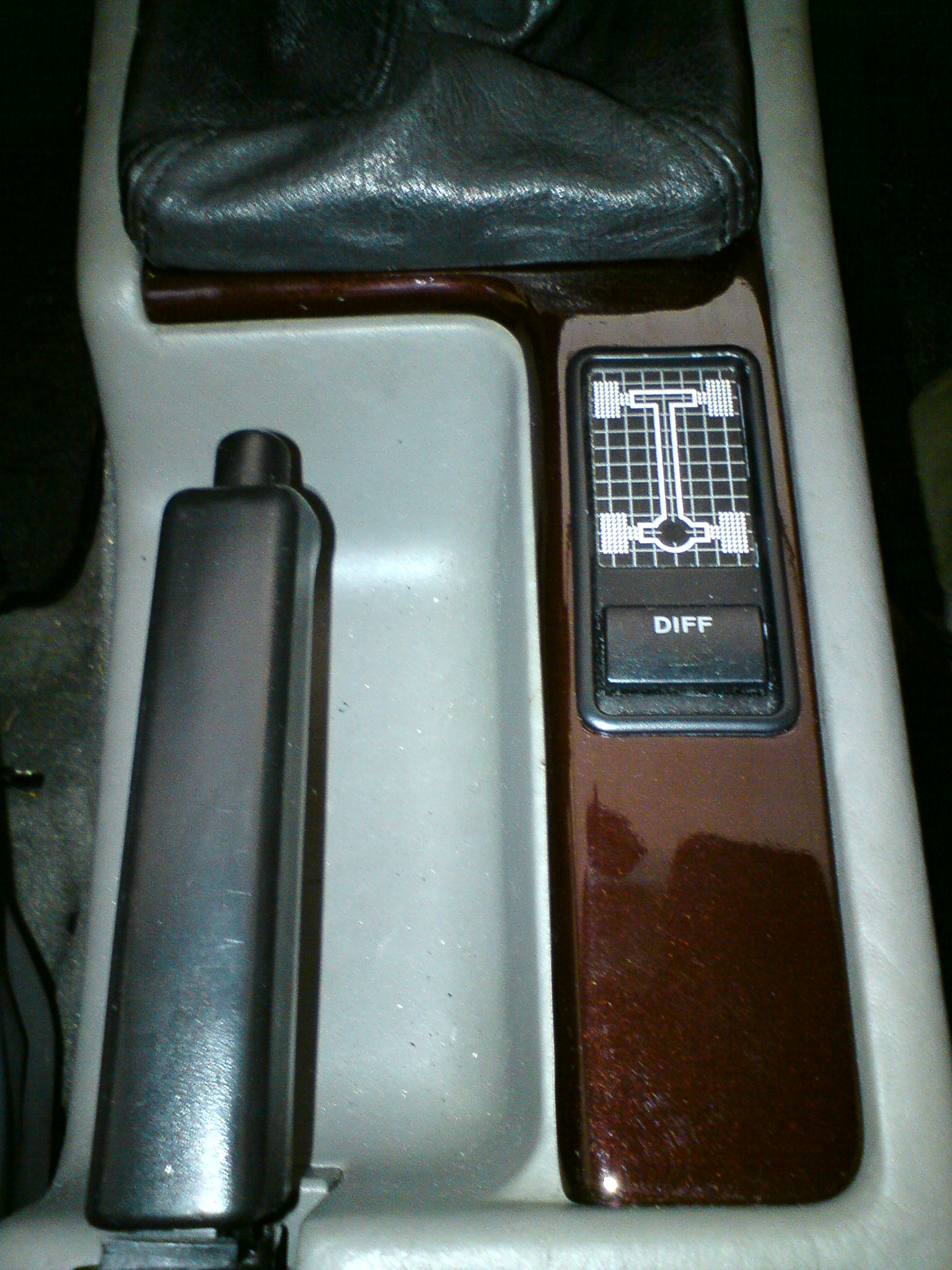

Sieht sehr gut aus deine Mittelkonsole Maik
ich habe mal ein wenig gefaket:
MfGG.

ich grabe es mal wieder aus,
heute habe ich bei karosserie und fahrzeugtechnik kramer aus dransfeld nachgefragt bezüglich dem wassertransferdruck,
das lackieren der radioblende oder weiterer teile stellt an sich kein großes problem dar.
das erstellen bzw das genaue treffens des farbtons meines zebrano holzes der zierleisten würde mehrerer versuche bedürfen.
so das die klimablende ca 200€ kosten würde.
nach dem richtig gefundenen farbton würde sie incl mehrerer schichten klarlack und feinschleifen nur ca 80€ kosten.
ich glaub das projekt V8 Mittelkonsole im 200er mit echtem "schrankwandzebranoimmitat" ist erstmal auf eis gelegt.
wenn ich bedenke, das ich:
- stiftablage,
- klimablende
- aschenbecher
- schaltkulisse
- lüftungsdüsenplastik hinten lackieren lassen wollte.
- stiftablage,
- klimablende
- aschenbecher
- schaltkulisse

xmaikx hat geschrieben:Der Einbau an sich ist eigentlich gar nicht so wild .
Ablagefach.
Banane aus(kann bei einer schwarzen Innenausstattung eventuell besser aussehen). Daher werde ich demnächst wenn das Teil für den Diffschalter fertig ist alle Holzteile Im Innenraum mein Holzlenkrad und den Aschenbecher schonmal in der Künftigen neuen Wagenfarbe lackieren dann passt alles wieder zusammen, wie im v8 Halt nur ohne Holz sondern in Wagenfarbe![]()
mfg maik
bist du schon weiter mit der mittelablage/duffschalter?

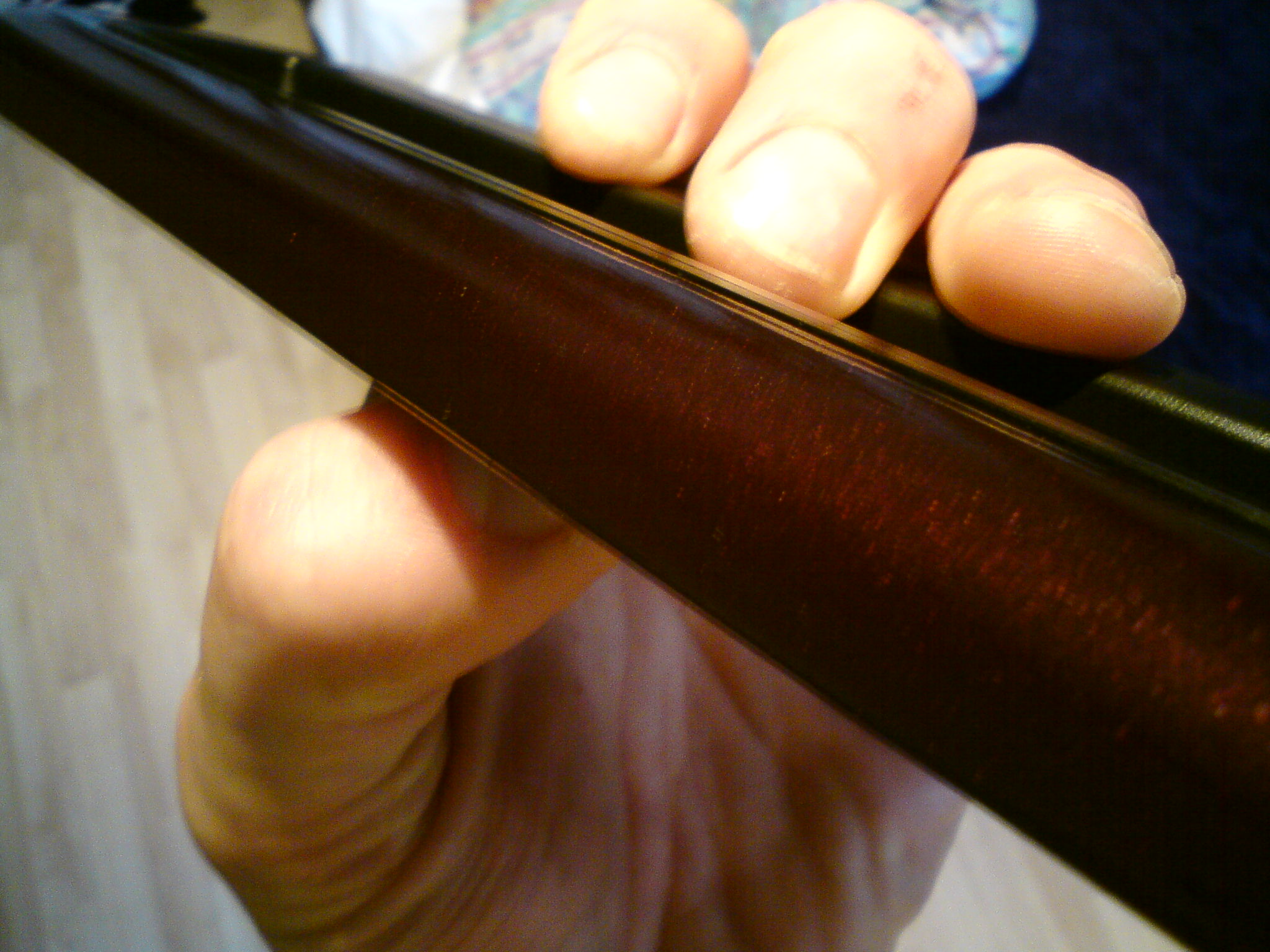

So wie versprochen habe ich mir mal die Holzblende vom V8 besorgt.
Sind zwar in einem eher traurigen Zustand was die Optik betrifft aber technisch sind sie noch
in Ordnung. Da die Dinger eh geschliffen , gespachtelt und lackiert werden ist das mit der Optik ja
auch kein Problem. Auserdem muß ich so kein schlechtes Gewissen habe das ich den V8 Fahrern ihre
Ersatzteile vorenthalte
Also um zur Sache zu kommen die Dinger sind komplett aus funiertem Sperrholz mit Klarlack veredelt.
Aber nur von der Oberseite, die Rückseite ist einfach nur schrabelliges blankes schwarz getünchtes
Sperrholz + 5 aufgetackerte Haken aus Plastik (kein Witz die sind wirklich getackert
) mit denen
die Blende auf der Mittelkonsole befestigt wird.
Die beiden Löcher für den Schalter vom V8 werden von dem Auschnitt der für den Typ44 Diffschalter nötig ist
komplett abgedeckt, auf dem ersten Bild gut durch die aufgeklebte weiße Schablone für den Ausschnitt zu erkennen.
Den Auschnitt selber kann man ganz chillig mit ner ollen Laubsäge machen und siehe da der Diffschalter passt .
Morgen schaue ich noch wie das mit der Schaltung passt denn dafür war es heute schon zu dunkel.
Mfg maik
Mfg maik

so war jetzt im Auto und habe festgestellt das die Aussparrung für den Automatikhebel ausreichend groß ist
für meine Schaltung. Da muss also nichtmehr gesägt werden. Aber irgendein Teil fehlt mir noch das zwischen
Mittelkonsole und Holzblende gehören muß, da die Holzblende sich mit Ihren Plastikhaken nur an 2 Stellen
einhaken lässt. Die anderen greifen ins Lehre. Mal gleich bei Audi fragen was da noch fehlt, muß ich eh hin
und dann zum Schrottplatz einen schönen und passenden Schaltsack suchen.
Offene Schaltkulisse scheidet bei mir wohl aus weil da son Federring,Plattikhülsen Gedöns an meinem
Schalthebel über die Holzblende hinausragt und den dadurch unnötig dick macht. Dementsprechend breit
müssten dann ja auch die Ausschnitte für die offene Schaltkulisse sein und das sieht dann nicht aus.
Aber son Ding möchte ich eh nicht mich hat hier nur die Machbarkeit interesiert.
MFG maik

Ne schwarz wird es nicht
Ich lackiere alle Zebrano Zierleisten, den Aschenbecher, mein Holzlenkrad , und die V8 Holzteile wie Stiftablage Klimablende und halt dieses Teil
in Sommelierrot-Perleffekt LC3Q . Farbe habe ich heute Morgen mal nen Halben Liter bei VW bestellt.
Später soll das ganze Auto noch in der Farbe lackiert werden.
Was den Schaltsack betrifft habe jetzt einfach meinen alten genommen, den Ramen wo der normalerweise mit auf der Mittelkonsole
befestigt wird kann man auseinanderschrauben und dann kann man den inneren Rahmen mit dem Schaltsack direckt auf die V8 Blende schrauben.
Bilder folgen später habe das Ding gerade geschliffen und gefüllert.
Nur mit der Befestigung auf er Mittelkonsole muß ich mir noch was einfallen lassen. Haben bei VW im Computer lediglich für einen von den Haken das
Gegenstück gefunden und das ist EOE. die Anderen werden wohl dann irgendwie in der Atomatik eingehakt
Aber egal dann lasse ich mir dafür halt selbst was einfallen. eventuell klappt es wenn ich die Befestigungsteile von meiner alten
Schaltkulisse unterschraube.
mfg maik
so die ersten 3 Teile sind hoffentlich fertig
Habe gestern mit dem Airbrusch erstmal nur die 3 V8 Holzteile lackiert und Heute morgen die 2 Schicht Klarlack.
Mal sehen wie die Teile aussehen wenn sie heute Nachmittag trocken sind. Die ersten Bilder habe ich aber schon.
Die Stiftablage habe ich sogar schonmal im Auto gehabt vor der 2 Schicht Klarlack.
Mfg maik
Mfg maik
So
Denke mal ich kann erfolgreichen Abschluß des Projektes V8 Mittelkonsole melden.
Farbe ist drauf passen tut auch alles Diffschalter sitzt auch passgenau da wo er hingehört und befestigen lässt
sich auch alles.
Als Halterung habe ich einfach die vorderen Plastikhaken umgedreht und in die mittleren die Befestigungslaschen
meiner alten Schaltungsmanschette eingeklebt passt und hält.
Die Orginalen Zebranoleisten und den Aschenbecher habe ich zwar noch nicht gemacht aber kommt noch, musste
erstmal ein wenig pausieren weil ich mir gestern Nachmittag doch tatsächlich noch nen 30iger Forstnerbohrer
in die Flosse gedonnert habe. Naja wo gehobelt wird fallen Späne sagt man ja und für sowas gibet ja Nadel und Faden
Muß eh erstmal meinen Keller staubfrei machen damit ich nicht so viele Staubeinschlüsse im Lack bekomme.
MFG Maik
Hier nochmal die letzten Bilder.
sich auch alles.
MFG Maik
schaut wirklich schick aus!
kannst du es mal im hellen als ganzes fotografieren?
