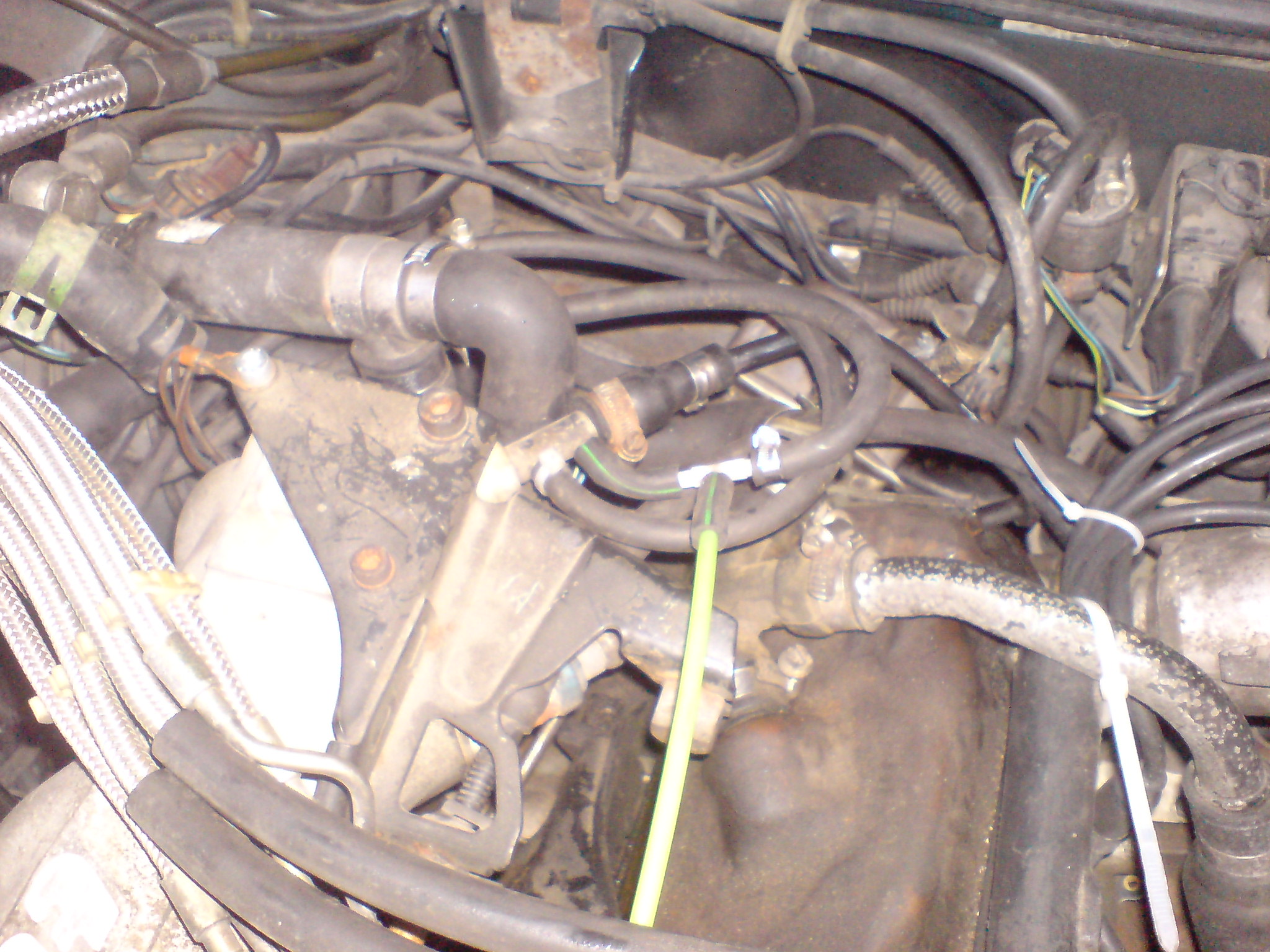

wie ich auf dem bild sehe hast du nicht den ersten unterdruckschlauch von vorne genommen sondern den 2 ...
gibts da einen unterschied ... ??

ich habe meinen unterdruck so wie auf dem bild ... die sache ist nur die ...
man hört das mein bailey 26 POPOFF funktioniert ... nur viel zu leise ...
ich persönlich vermute dass das seriensystem früher druckfrei macht als mein nachrüst system und das deshalb kein druck für das POPOFF vorhanden ist ...
kann das sein ??
wie kann ich das orginalsystem abstellen ??

da gibts nicht beim MC zum wegoptimieren, der hat orginal nix. und was soll bei 0.4 bar ladedruck zischen100ersteve hat geschrieben: wie kann ich das orginalsystem abstellen ??

Der Bypass an der Drosselklappe/Ansaugbrücke des MC funktioniert ähnlich wie ein *Pop-Off*. Nur das der Druck eben über das Wastegate/LLRV abgeleitet wird. Stilllegen geht nur über eine andere Drosselklappe, was natürlich weitere Umbaumaßnahmen nach sich zieht. (Frischluft LLRV, Luftumspülung Einspritzdüsen usw.) Wenn die "vollen" 0,4 bar über ein *Pop-Off* vor den Lader gebracht werden, dann dürfte man schon etwas hören.TurboMicha hat geschrieben:da gibts nicht beim MC zum wegoptimieren, der hat orginal nix. und was soll bei 0.4 bar ladedruck zischen100ersteve hat geschrieben: wie kann ich das orginalsystem abstellen ??

zum thema einbau und so ich haben es so eingebaut wie es schon mal hier gepostet wurde ... der einzige unterschied ist ich keinen winkel an meinem t-stück habe ... ich habe keinen orginalen schlauch an der eiformigen ansaugbrücke ... sondern irgend einen dicken gummi schlauch von irgend einem citroen schlegek und deshalb brauch ich den winkel nicht ......
