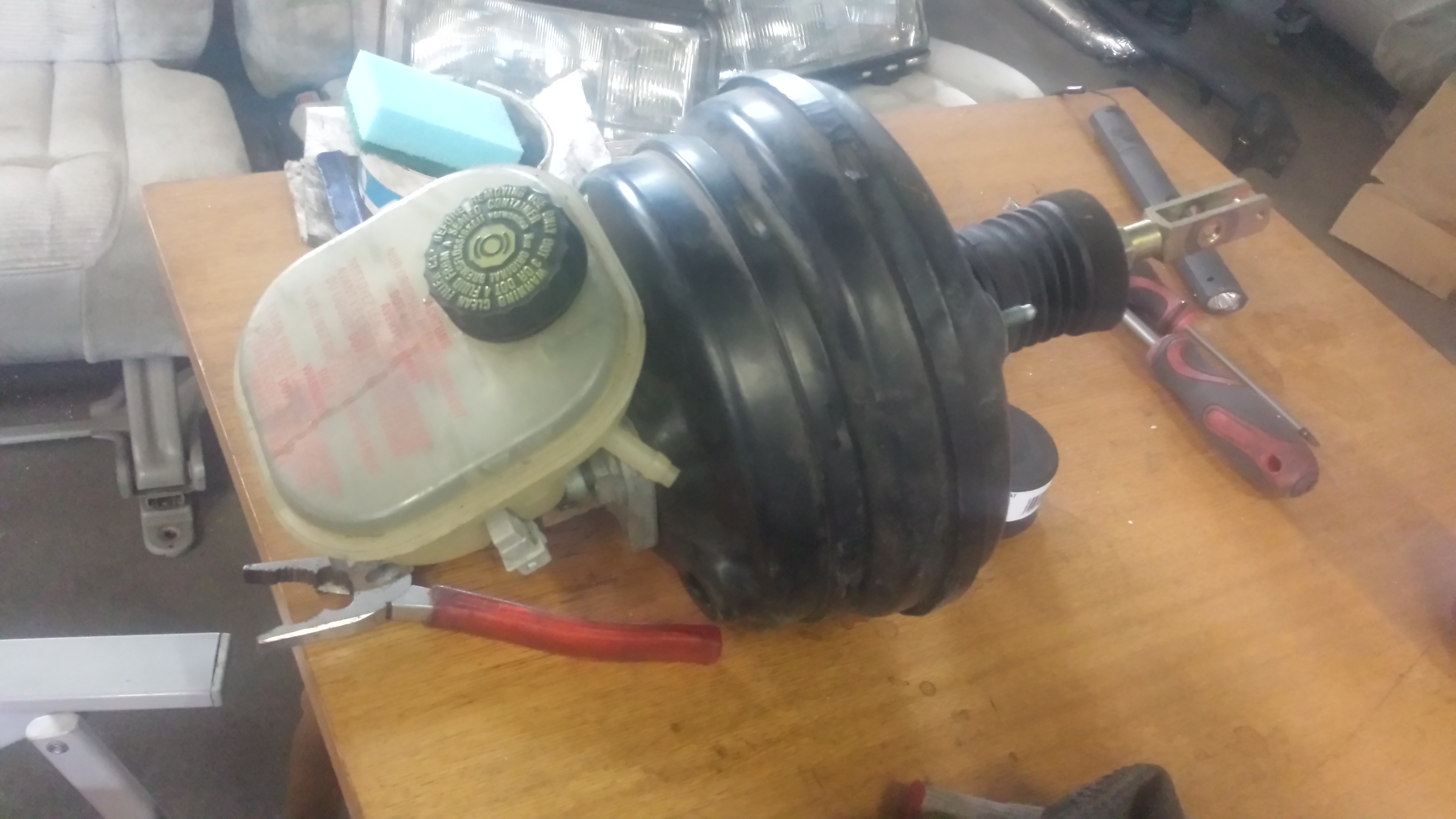

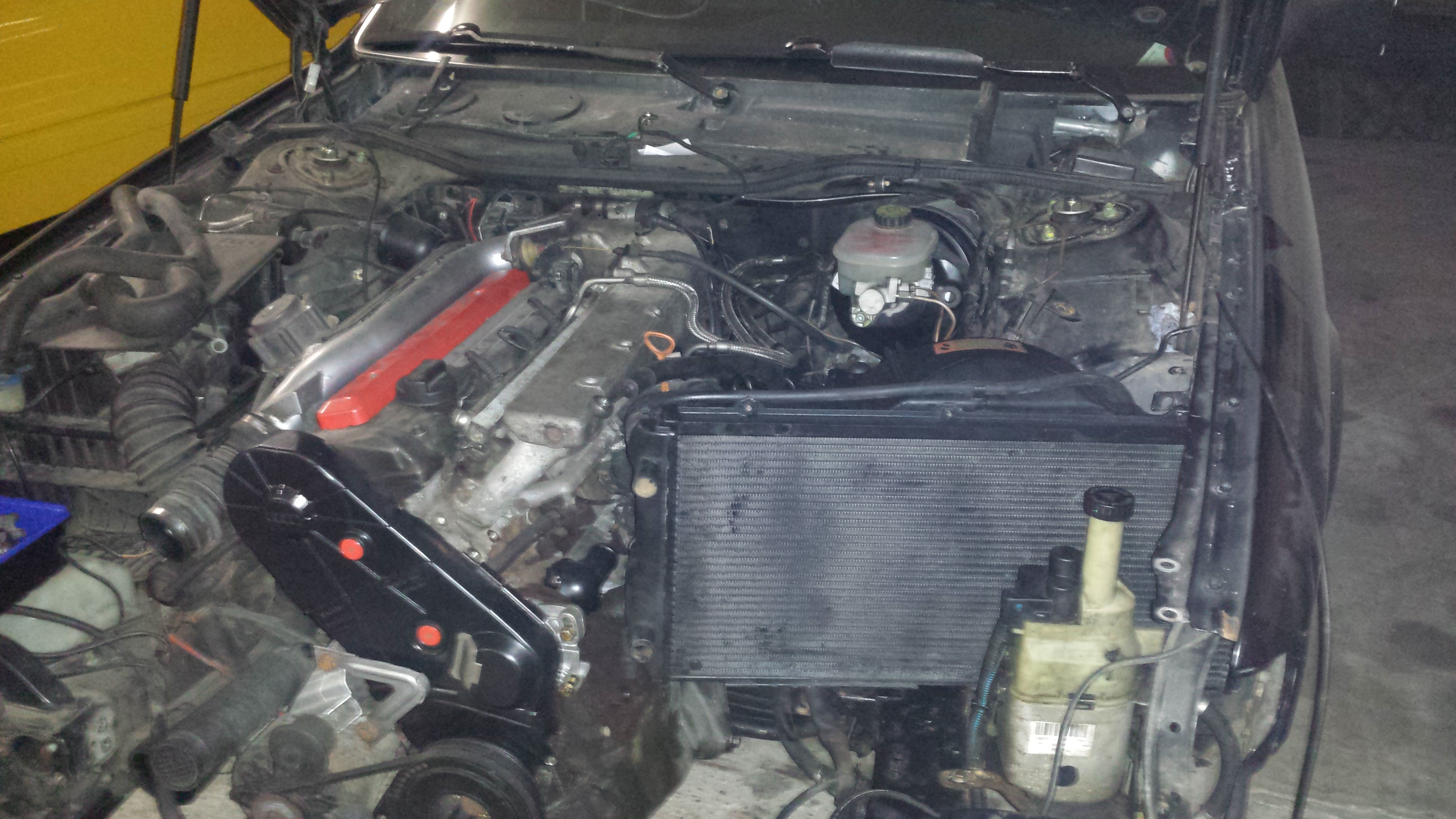

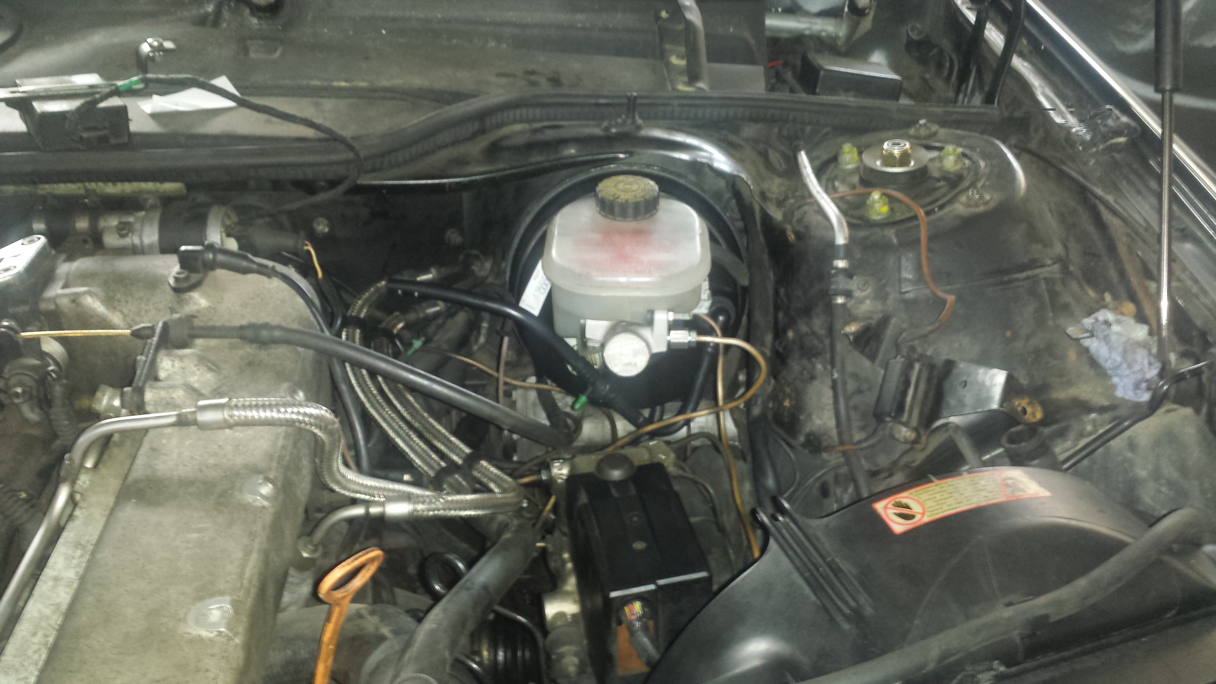

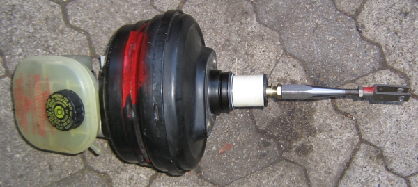

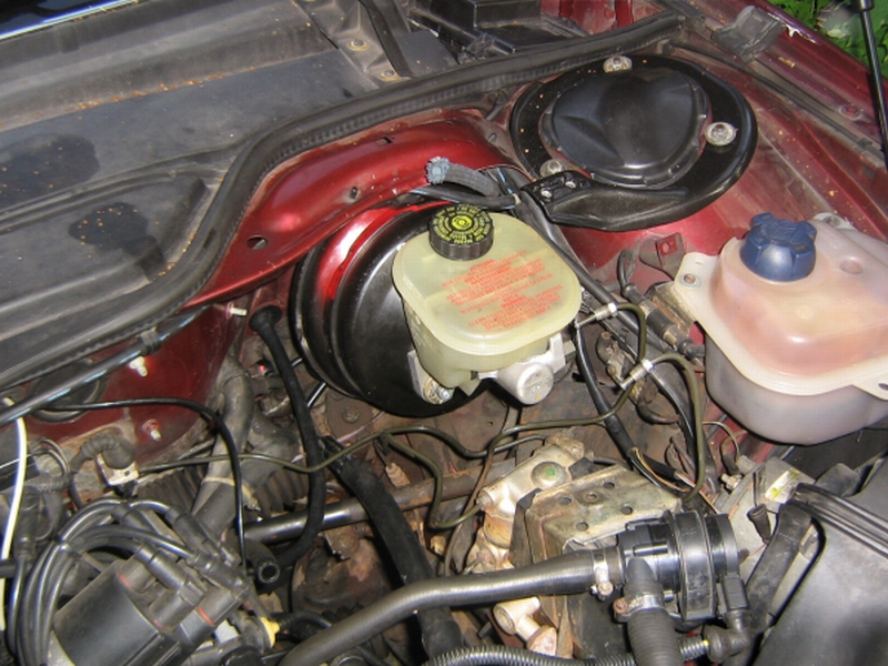

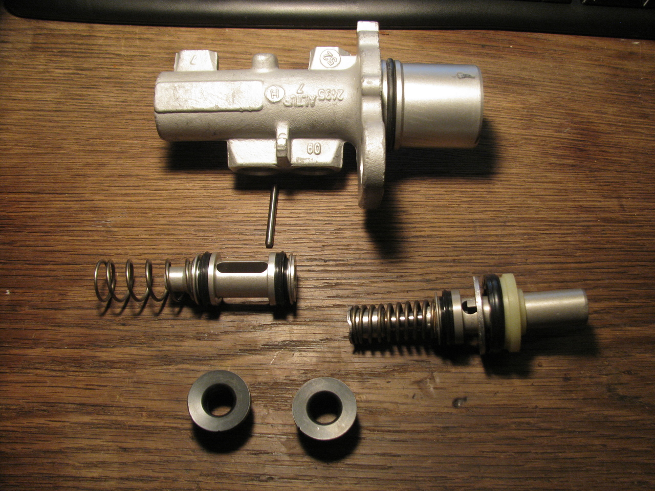

Hallo Leute,
da mein alter HBZ mal wieder streikt und ich immer offen für Verbesserungen bin, habe ich die Idee von massdriver im Urgewalt-Forum aufgegriffen und bin nun dabei diese im Typ44 umzusetzen - ein Umbau von hydraulischer Bremskraftunterstützung auf eine mit Unterdruck.
Die Vorteile eines solchen Umbaus:
- Druckspeicher entfällt => 1 Saugschlauch entfällt
- Hydraulischer BKV entfällt => Entfall von 2 Hydraulikleitungen
- Kleinere Servopumpe verbaubar => Entfall vom anfälligen Hochdruckschlauch (Dämpfungsschlauch)

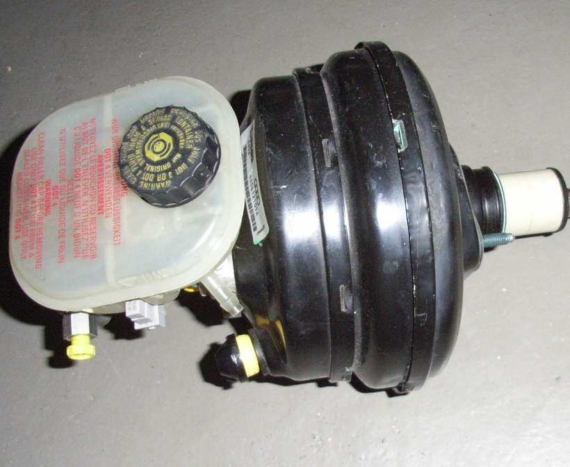

Ersetzt wird der alte hydraulische BKV durch einen Doppelmembran-BKV (7" / 8") aus einem Audi A8 (VAG Nummer: 4D0 612 105 A) und einem dazu passenden 25,4mm HBZ, ebenfalls aus dem Audi A8 (VAG Nummer: 4D0 611 021 A). Diese Kombi versorgt im Audi A8 die große HP2 bzw. Brembo Bremsanlage, sodass diese Einheit für die verbaute 312/269mm Bremse völlig ausreichend ist.
Allerdings Bedarf es noch einiger Spezialteile, damit das System so auch in Betrieb gehen kann.

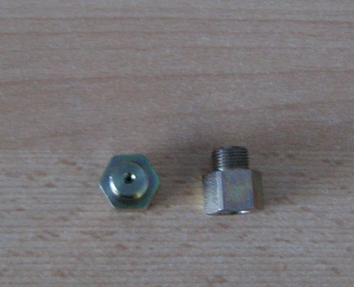

a) Der A8 HBZ hat M12x1 Anschlüsse, sodass hier Adapter gekauft werden müssen, damit die M10 Bremsleitungen passend sind. Hier gibt es von ATE entsprechende Einschraubstutzen (ATE Nummer: 03351000541), welche im Internet z.B. bei Geiz-24.de bestellt werden können.

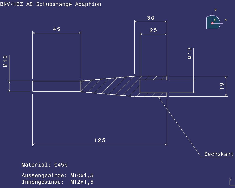

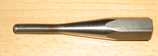

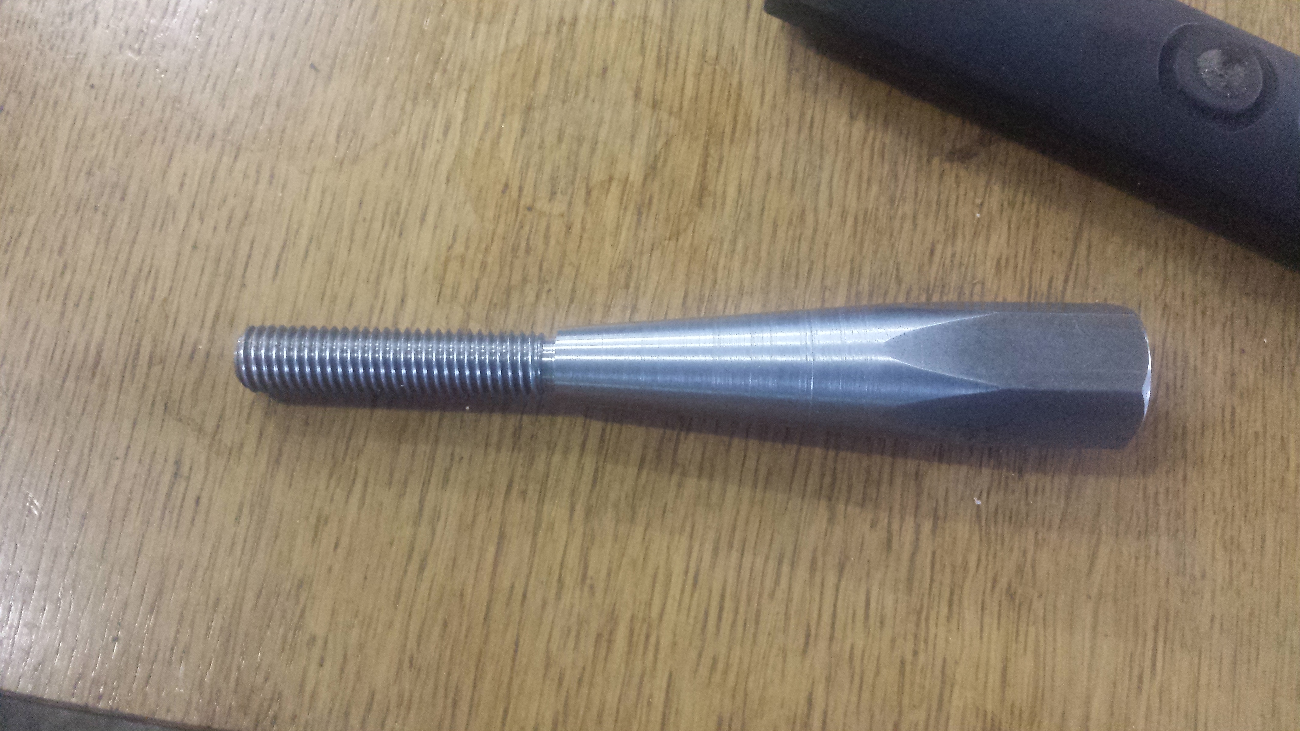

b) Es muss eine Verlängerung für die Schubstange gedreht werden, damit man das Bremspedal entsprechend montieren kann. Mit einer Drehmaschine kein Problem.
c) Spezielle Schrauben sind nötig 2x (M8x185x125), um den BKV am Flansch befestigen zu können. Diese Schrauben gibt es bei VAG (N 103 121 01) und werden dann mit neuen selbstsichernden Muttern im Innenraum gekontert.

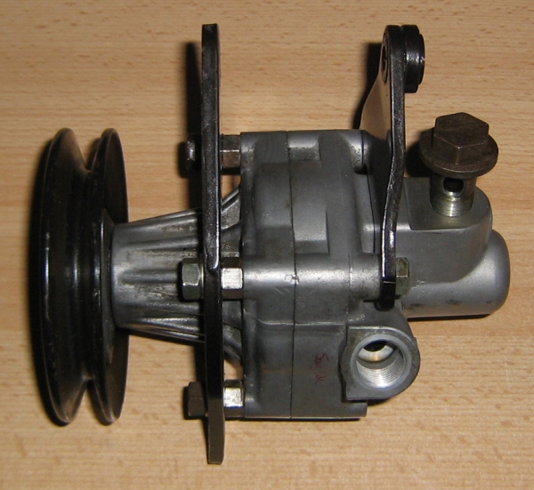

Dazu kommen dann noch eine kleine Servopumpe mit entsprechenden Haltern aus dem 100er C4 und ein dazu passender Seroölbehälter mit nur zwei Anschlüssen. Beides in der Bucht für schmales Geld zu bekommen.
Teile Überblick:
- ATE Bremsenadapter (03351000541)
- Bremskraftverstärker A8 7" / 8" (4D0 612 105 A)
- Hauptbremszylinder A8 25,4/18/18 (4D0 611 021 A)
- Bremsflüssigkeitsbehälter A8 (4D0 611 301 F)
- 2x Zwölfkantschraube M8x205x125 (N 103 121 01)
- Schubstange Adapter
- Servopumpe mit Haltern vom
- Servoölbehälter
- Unterdruckleitung für BKV
Soviel vorab. Werde den Umbau in den nächsetn Tagen weiter dokumentieren und weitere Bilder posten.
Grüßle,
Karl

Kenne einige, die ihr Bremssystem umgebaut haben, die haben aber C4-Teile benutzt, inkl. der Unterdruckpumpe vom 80er/90er NG, bzw. C4 AAR (sind aber alle 5-Ender-Sauger-Fahrer)
Ich wäre skeptisch, ob der Unterdruck, der nur so abgegriffen wird, ausreicht

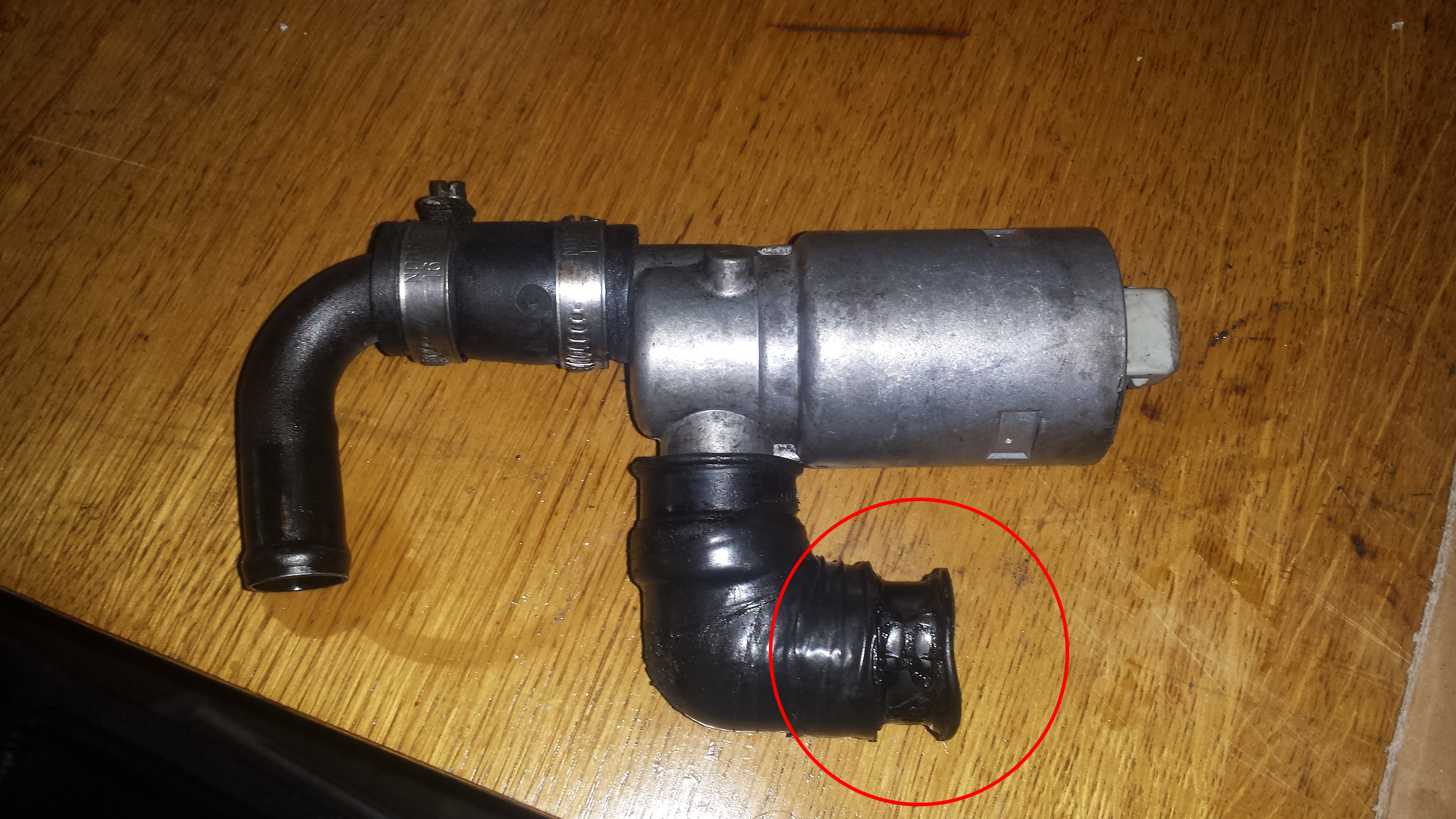

Die Schwachstelle ist auch das Rückschlagventil zum BKV, was ja nicht nur Unterdruck abkönnen muss, sondern - im Fall von Karls Auto - auch Überdrücke im Bereich von 1,5bar.
Und genau das können die meisten 8mm RSV aus Kunststoff nicht dauerhaft - ebenfalls eigene Erfahrung.
Wenn das Rückschlagventil zum Bremskraftverstärker versagt, weil z.B. die Membran reisst, ist natürlich sämtliche Bremskraftunterstützung weg.
Da muss man also auf jeden Fall ein geeignetes Ventil finden, das solche Differenzdrücke dauerhaft abkann.
Aus eigenen Versuchen (allerdings nicht an der Bremse) ergab sich, dass die versch. Ventile nach ca. 2 Monaten und etwa 1000km Fahrbetrieb undicht wurden, bzw, geplatzt sind, was völlig inakzeptabel ist.
Olli
Unter anderem da liegt das Problem, weswegen bei aufgeladenen Fzg. eine Unterdruckbremse kritisch ist, und man sicherheitshalber dort oft eine zusätzl. Unterdruckpumpe verbaut hat.stewahn hat geschrieben:kann aus eigener erfahrung sagen das,dass ganz gut funktioniert,darfst aber nich den fuss auf dem gas lassen um zum beispiel den ladedruck zu halten.

Hallo Leute,
ihr liegt mit euren Bedenken völlig richtig.
Deswegen verwende ich zum einen ein Rückschlagventil aus einem Audi TTRS und einen zusätzlichen Unterdruckbehälter vom 44er.
An eine Unterdruckpumpe dachte ich auch schon, bin mir aber über eine mögliche Ansteuerung noch nicht ganz im Klaren.
Grüßle,
Karl

erstmal... der Dödel ist fertig und geht Morgen raus (mit M10 Aussengewinde und aus C45k).

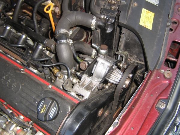

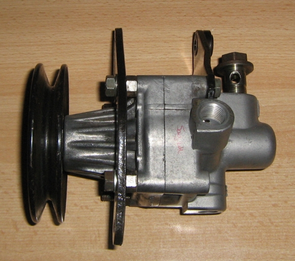

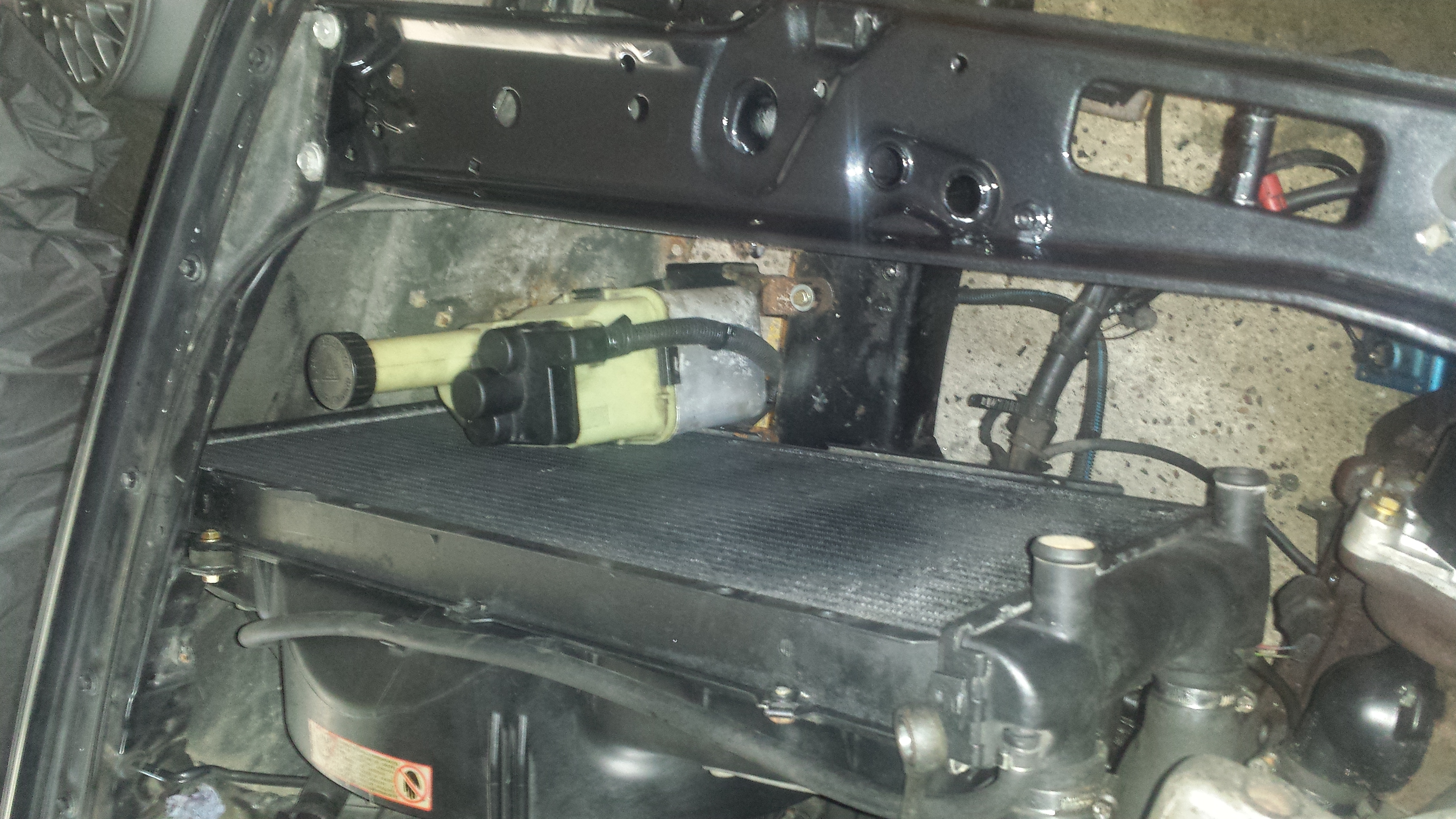

Habe heute die gekaufte kleine Servopumpe komplett überholt.
Wird morgen gleich verbaut.
Grüßle,
Karl
Grüßle,
Karl

So, heute alles eingebaut, Motor laufen lassen und was ist?
Bremskraftverstärker undicht...
Es zischt im Innenraum aus dem Bereich Bremspedal munter vor sich hin. Bremskraftunterstützung ist war da und das Auto bremst auch super, aber undicht isses trotzdem. Werd mir da also einen anderen besorgen müssen...
Bilder lade ich später noch hoch.

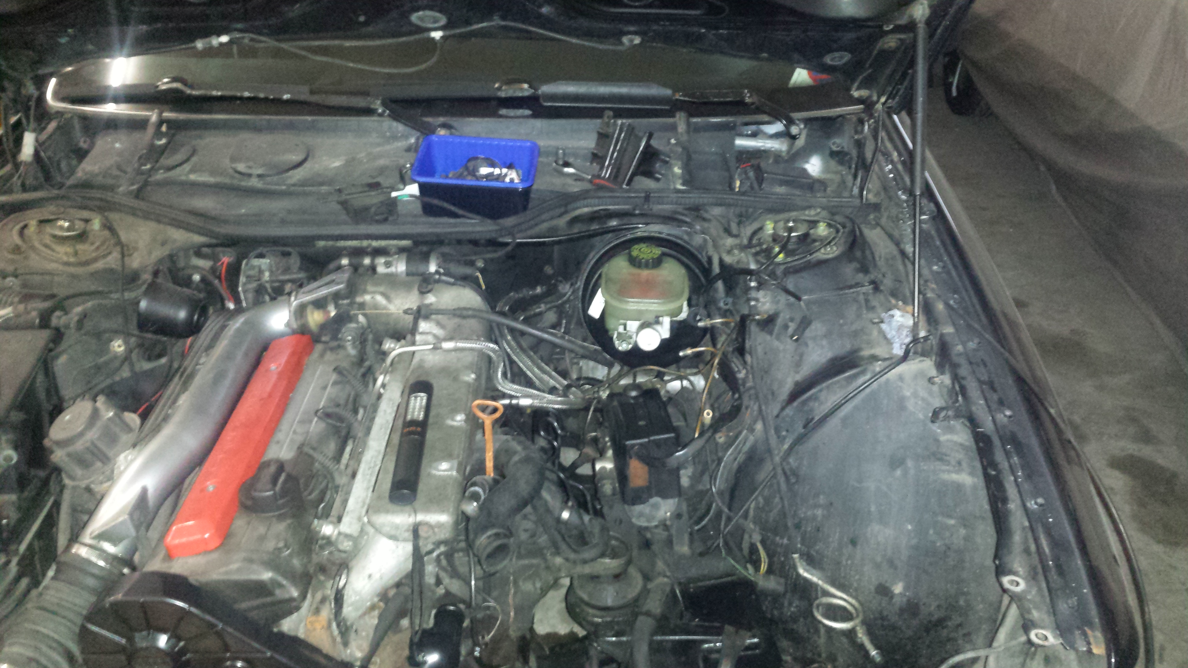

Hier wie versprochen die Bilder.
Die von Olli W. angefertigte Schubstange - erstklassige Arbeit wie ich finde. Allerdings kann diese um rund 15mm gekürzt werden, da das Bremspedal oben mit der Schubstange kollidiert und sich nicht mehr bewegen lässt.
Fertig montierter BKV.
Hier noch ein Bild von der kleinen Servopumpe. Grüßle,
Karl

Danke Karl!Karl S. hat geschrieben:Die von Olli W. angefertigte Schubstange - erstklassige Arbeit wie ich finde. Allerdings kann diese um rund 15mm gekürzt werden, da das Bremspedal oben mit der Schubstange kollidiert und sich nicht mehr bewegen lässt.
Sitzt beim A8 der BKV so viel näher am Pedal, oder wie kommt das, das man den Stössel derart verlängern muss?
Sind ja grob 100mm Unterschied.
Mit ´nem anderen Ausgleichsbehälter müsste auch die gerade Domstrebe zu verwenden sein - oder auch die Gebogene von mir. Allerdings scheint der Platz zw. Deckel und dem gebogenen Blech an der Spritzwand recht klein zu sein, oder?
(Sieht auf den Bilder recht nah beieinander aus).
Olli

Karl S. hat geschrieben: Hier noch ein Bild von der kleinen Servopumpe.
Ooooch wie süüüüüüss!
Hi Olli,
beim A8 sitzt der BKV im Wasserkasten, daher ist der Stößel auch entsprechend kürzer.
Leider gibts für diesen HBZ keine anderen Behälter als diese. Platz aber gibts hinter dem Behälter trotzdem noch für eine Domstrebe.
Grüßle,
Karl

daneant
ich verwende bei meinem Umbau ja auch konventionelle Bremskraftverstärker mit Unterdruck, da
leider immer noch nicht fertig konnte ich noch keine Straßenerprobung machen, aber bis jetzt scheint
alles ganz gut zu funktionieren.
Ich habe am Unterdruckschlauch das Unterdruckventil mit den 3 Abgängen verwendet, danach die Kugeln als Pufferspeicher.
Mit den drei Abgängen vorab versorge ich das Lüftungsanlagengedöns (separates Rückschlagventil + grüne U-Druckdose als Puffer) und
analoge Ladedruckanzeige, der dritte ist blind.
Die Bedenken, das der Unterdruck nicht schnell genug aufgebaut wird teile ich nicht, da das bisschen Raum hinter der Drosselklappe selbst
bei Standgas so schnell leergepumpt wird....m.M. hat man noch nicht einmal den Fuß auf der Bremse und der Unterdruck liegt schon an.
Allerdings sollte man das rallytypische linksbremsen und rechts den Turbo befeuern nicht ausprobieren
