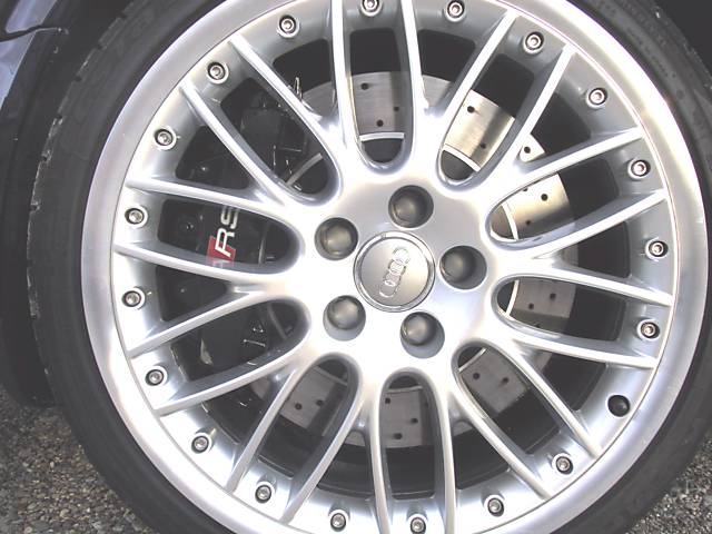

Hi ich möchte eine größere Bremsanlage an meinem Audi 100 C4 S4 verbauen der S4 ist bj93 mit originaler HP2 Bremse
so nun meine Frage ??
Was könnt ihr mir empfehlen was Preis Leistungstechnisch gut harmonieren ??
Wollte die RS4 8 Kolben Anlage von E...
aber die Preise sind gesalzen !!!
MFG Benny

Hallo Benny,

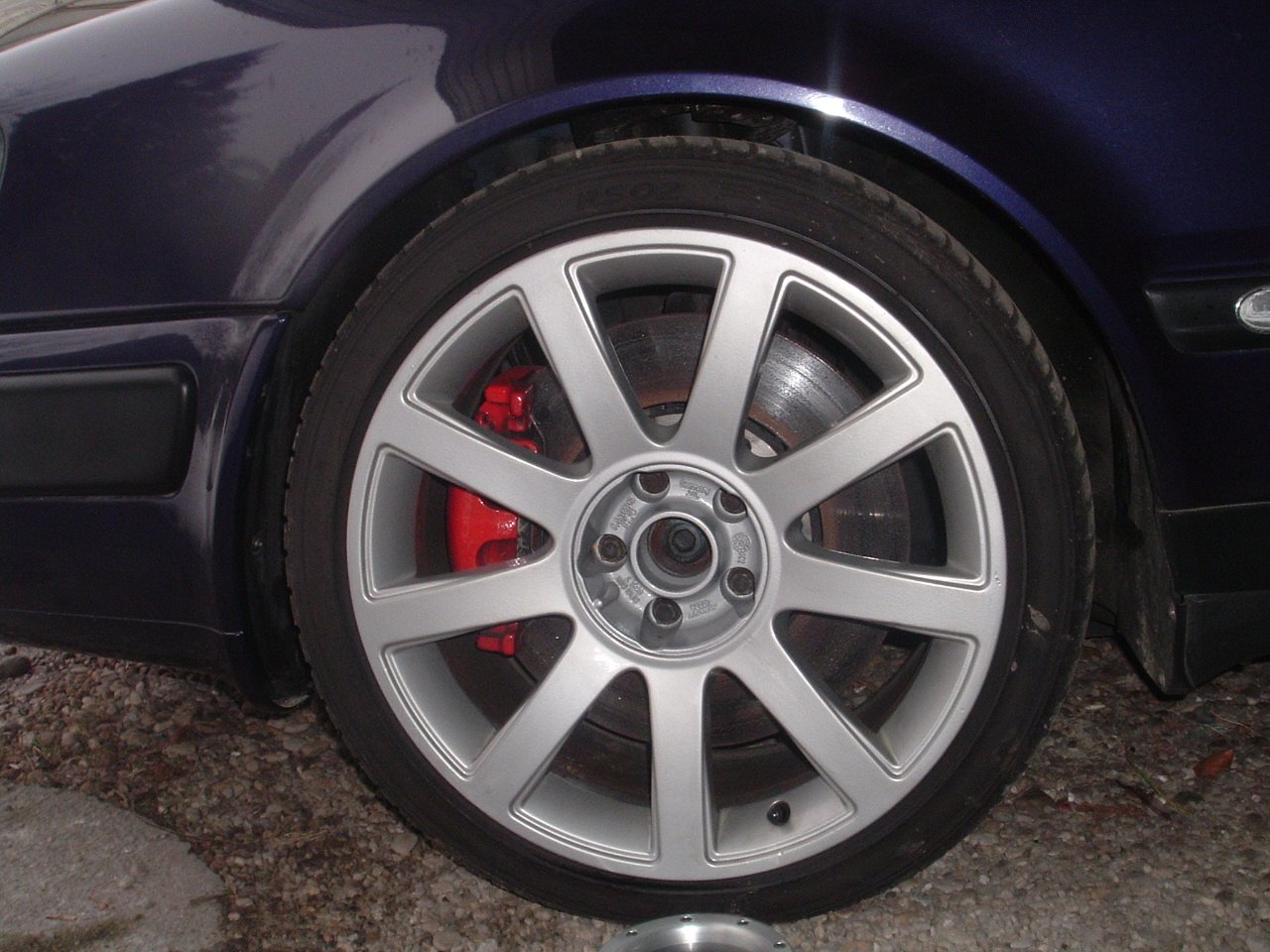

fahre die RS4-Bremse vorn im S6(C4) und bin sehr zufrieden. War damit auch schon auf der Nordsschleife und da hat sie voll überzeugt. Natürlich muss die Bremsbalance angepasst werden. Aber hinten kann die Originalbremse drin bleiben. Wirkt halt optisch ein wenig krass wegen des Größenunterschieds - aber technisch kein Problem!
Ich finde die 2100,-€ nicht zuviel, wenn man bedenkt, dass es eine nagelneue Hochleistungsbremse von Brembo ist und ohne Adaption an den C4 passt.
klick mich!http://cgi.ebay.de/Audi-RS4-Bremsenumba ... 587ddb23e6[/longurl]
Günstiger geht es in dieser Performance-Klasse nicht.

Die RS6-Bremse passt P&P in den S4. Aber du brauchst dann mindestens 18"... 8)
benny200
Re: RS,Brembo,8Kolben Bremse am Audi 100 S4 mit HP2 ??
Beitrag von benny200 »
Hab 19 Zoll OZ :P ;)

Kleine Zwischenfrage:
Passt aber nur wieder an´s HP2 Federbein und nicht an´s Ufo Bein, richtig?? :oops:
Gruß Fabo
benny200
Ja ich hab ja HP2 schätze bei dem Ufofederbein gehts um die Radnabe !!!
Mario20v
Beitrag von Mario20v »
Auch die Nabe, aber wenn der HP2 Sattel an nem Umgebauten UFO Federbein nicht richtig Kozentrisch sitz,
wird die RS4 dann auch nicht besser sitzen.

Passt nicht 100%ig. Es muss an jedem Bein Änderungen gemacht werden, da sonst der Sattel nicht zentriert zur Scheibe sitzt.

Hi Leute,
mich interessiert es doch sehr brennend, wie man die 8 Kolben RS4/RS6 Bremsanlage an´s Ufo Federbein anpasst. Von M12 auf M14 aufbohren mit neuen Gewinde ist klar, aber kann hier vielleicht jemand ne "benötigte Teile"- Liste machen?
Z.B. welche Radnaben, Bremsscheiben, Audi Modell und ganz wichtig.. welcher Adapter passt für die 8 Kolben Anlage an´s Ufo Bein? Bei Ultimot steht dabei, dass es keine ABE dafür gibt... ---> Einzelabnahme, aber da streiken leider auch viele Tüv Prüfer :? Kann man evtl den RS2 Halter verwenden? Teilenummern usw usw...
Wenn hier alles Gelistet wäre, dann wäre es für viele einfacher, nen Umbau zu machen!
Gruß Fabian

jetzt mal eine vielleicht "blöde" Frage:
Gibt es zweierlei RS4 B5 Sättel?
Ich lese hier immer wieder von 8 Kolben Sätteln, meine hat aber nur zwei große Kolben, je Sattel.
Zum Umbau selber schreib ich jetzt erst mal nix, da ich eh nicht genau weis, über welche Bremse ihr redet, und eh immer irgendeiner besser bescheid weis!
Eines ist aber auf jeden Fall klar, in die M12 Gewinde am Radlagergehäuse gehören keine M14 Gewinde, sondern nur auf 14mm Durchgangsloch aufgebohrt, da die Gewinde dann im Sattel sind... :roll:

hallo inge quattro,
es sind die 8 kolben bremssättel, die du hast sind die 2 kolben mit rs4 bremsscheiben, hast von einem aus landshut bekommen?? stimmts??
Beiträge: 3249
Ich hatte bereits mehrere RS4 B5 Bremsen unterschiedicher Herkunft(auch welche aus LA), was im übrigen aber nix zur Sache tut, in den Händen und es waren immer 2 Kolben Sättel.
Stelle mal eine These auf:
RS4 B5 = 2 Kolbensättel
RS6 4B = 8 Kolbensattel
Hier und im Ebay werden die Typ- Bezeichnungen aber wild durcheinander gewürfelt...
Ob jetzt 8 kleine Kolben besser bremsen als 2 große, sein mal dahin gestelllt!
Ich sag jetzt einfach mal Druck mal Fläche gibt die Bremsleistung, oder?

hallo,
stimmt beim ersten rs4 waren es 2 kolben enorm schwer, und beim späteren rs4 8 kolben sehr leicht

So wie Inge Quattro es schon schreibt:
RS5 B5 HP2 Sattel 2-Kolben
S4 B5 + S6 4B haben z.T. auch die HP2 2-Kolben drinnen, dann aber bereits in Alu ausführung und nicht mehr als Stahl.
Rs6 4B 8-Kolben
Rs4 B7 8-Kolben (gleicher Sattel)
Marco

Ähm *durcheinander* - frag:
Gibts "direkte Unterschiede" wenn die Sättel wie beim S4 B5 aus Alu sind oder wie beim S4 C4 aus Stahl?

Hängt zum Teil vom Baujahr ab, wann welche Variante verbaut worden ist (müsste so ab ca. 2000 gewesen sein). Zudem sind bei den neueren Alu-Ausführungen dann auch die Schwenklager mit den Radlagern geändert worden (Alu). Der RS4 hat ja auch diese Schwenklager (der S6 C5 auch, wobei dessen Achse noch etwas breiter baut). Dort sind dann die Radlager nicht mehr eingepresst sondern von innen verschraubt.
Warum das so gemacht wurde? Kein Ahnung??? Evtl. weiß das jemand im Forum hier genauer. Könnte mir das mit den ungefederten Massen bei den grossen Modellen RS und S schon vorstellen. Aber sonst?
Zumal es bei den aktuellen C6 und B7-Modellen auch angepasste Anlagen gibt, die offiziell Nachfolger der neueren Alu-HP2 sind. Die Grundform der Sättel spricht dafür. Die Halteklammer der Beläge ist aber anders geformt.
Und nochmal zu den Sätteln. Für den 8-Kolben-Sattel braucht man einen grossen BKV, denn die Kolben wollen auch bewegt werden. Sinnvoller wäre hier ein 4-Kolben-Sattel oder aber der 6-Kolben vom RS6 C6.
Gute Erfahrungen wurden auch mit den 345mm-Einkolben-Anlagen (Sattel FNR-G60, verbaut im S3 8P, Seat Leon Cupra + Cupra R, Golf 5 R32, Passat 3,2 und Passat R36, Scirocco R und Golf 6 R) gemacht. Diese sind zwar von der Belagsfläche kleiner als die HP2, aber die größere Scheibe macht einiges wett und ist fast druckvoller als die HP2. Man braucht aber dann 17" Felgen. Bei HP2 reicht ja auch eine 16".
Und als Nachtrag: Dieser Sattel wird auch im Opel Insignia und scheinbar auch im Ford Focus ST verbaut. Die sind auch günstiger, nur halt nicht schwarz oder blau lackiert, sondern nur silber :) .

Ach ja, egal ob Stahl oder Alu HP2-Sattel, beide passen auf das HP2-Federbein.

cruiser hat geschrieben:Ach ja, egal ob Stahl oder Alu HP2-Sattel, beide passen auf das HP2-Federbein.
gruß
marco
Nein, 4B und B5 Sättel passen nicht an C4 HP2...

Benny hat geschrieben:
gruß
marco
hatte das auf die Federbeine von B5 und C5 bezogen. Direkt passen die nicht auf die C4 Federbeine. Dafür nimmt man dann die HP2-Sättel des C4. Oder aber Adapter zum Anbau.
Sorry, dass das falsch rübergekommen ist.

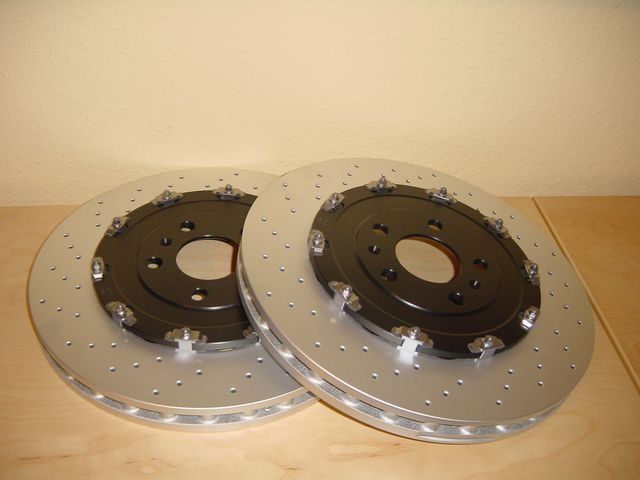

Welche Scheiben verwendest du ? Kannst du mir die mal Zeigen also mal ein Rad abmontieren ?
Achja und welche Bremse hast hinten ?
MfG Stefan

@StefanR: Ein Rad abmontieren wird schwierig, da der S6 grad seinen Winterschlaf hält. Und so wie er steht kann ich ihn nicht aufbocken. Ich habe aber Bilder von den Scheiben gefunden - 365x34. Hinten sind gelochte Zimmermänner in Seriengröße verbaut - 269x20.
StefanR.
Beiträge: 3689
Wohnort: 86633 Biesenhard
Beitrag von StefanR. »
@MarkyMarc
Also sind auch die 2tlg Töpfe verbaut und orginal RS4. Das hört sich gut an.
