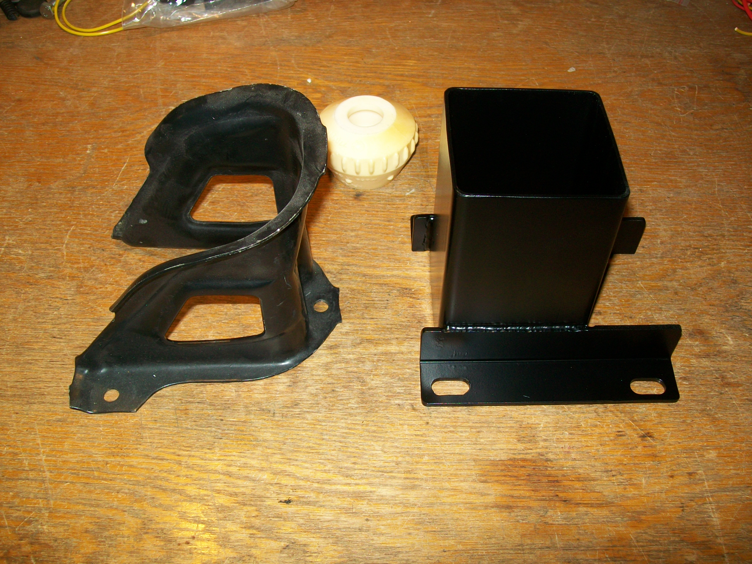

Naabend allerseits!
Inspiriert von der Drehmomentstütze vom Typ 44 Diesel und neueren Audis, habe ich jetzt auch mal eine allseits geschlossene Drehmomentstütze für den 5-Zylinder zusammengebraten.
Mich stört an dem originalen U-Blech, dass das unten offen ist, und somit der Motor bei Lastwechseln ganz schön nach unten fällt.
Bei den meisten anderen Audis - selbst beim Typ 81 - ist die Stütze unten wie oben geschlossen.

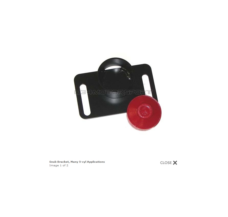

Ausserdem haben unsere Stosstangen insges. 5 Anschraublöcher für die Stütze(n), weil es beim Audi 100 auch zwei unterschiedliche Anschlagsbleche gab.
Das U-förmige mit 3 Anschraubpunkten kennt jeder 5-Zyl. Fahrer.
Dann gab es aber noch ein Blech, welches an 4 Punkten mit der Stosstange verschraubt wird, und zwar bei den beiden stärksten Turbodiesel Typ 44.
Wer jetzt deswegen zu VAG rennen möchte, kann sich den Weg sparen - Teil ist eoe.

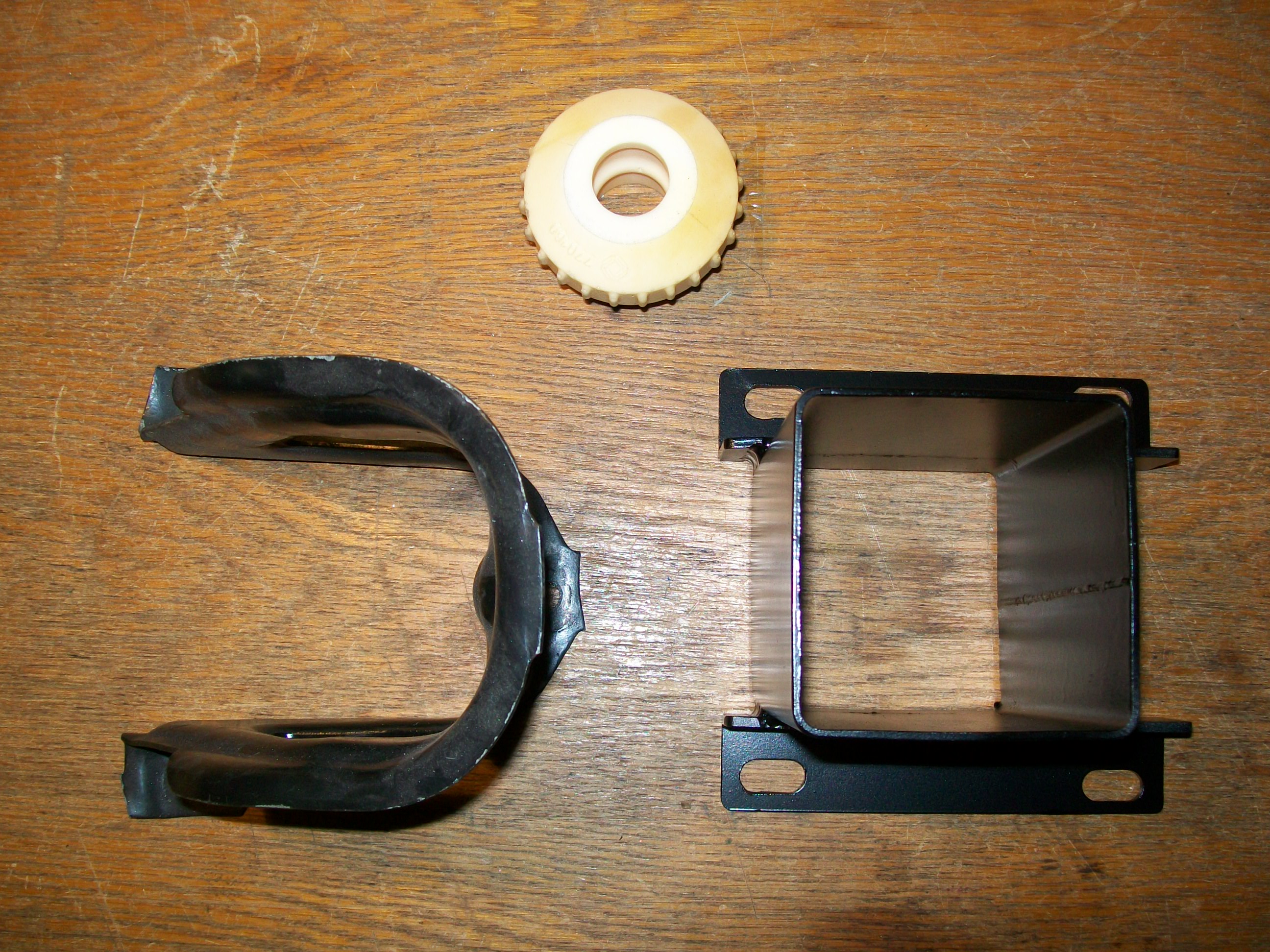

Daher hab ich dann mal sowas in der Art selbstgebaut.
Das Ganze ist deutlich massiver als das bekannte U-Blech, und 4 Anschraubpunkte sind besser als 3, wenn man mit viel Drehmoment und damit viel Kippmoment des Motors unterwegs ist - so denke ich mal.
Und hier ein paar Bilder von Original vs. "Fälschung" an PU Motorpuffer :)
Eigentlich´ne simple Konstruktion - wie man sieht - aber trotzdem nicht in 5min gebaut.
Die Langlöcher sind etwas zu lang, denn soviel Verstellweg wird man da nicht haben in der Praxis.
Da ich das Teil aber mehr oder weniger frei Schnauze gebaut habe, wollte ich ein bisschen Spielraum haben.
Einbau vielleicht Morgen... mal gucken, ob man lastwechseltechnisch einen Unterschied merkt, oder ob das Ding überarbeitet werden muss, oder als modernes Kunstwerk endet. :}

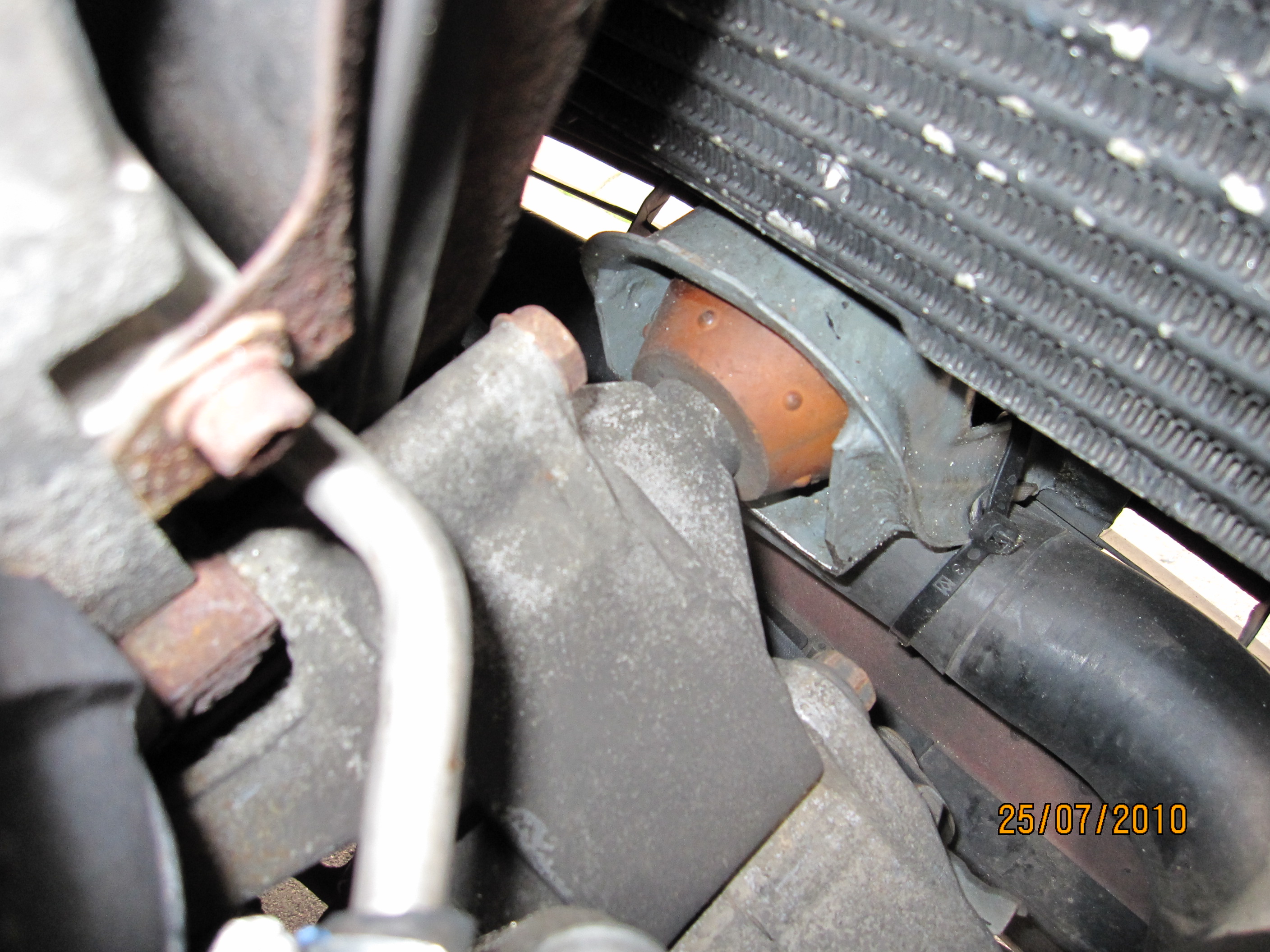

Da mich die Lastwechselreaktionen schon immer tierisch genervt haben :( , habe ich hier mir auch letztes Jahr etwas einfallen lassen.
Ich bin auch nach den gleichen Ansatz wie Olli vorgegangen, da das Schlagen beim Gaswegnehmen subjektiv am stärksten ist, habe ich mich auch entschlossen die originale Stütze unten zu zu machen.
Des Weiteren habe ich die Stütze (im Schraubbereich) mit Langlöchern versehen, dass die horizontal verschiebbar ist, da original mir zu viel Platz zum Puffer war, bis dieser an der Stütze anlag.
Ich bin ebenfalls der Meinung, dass man den Puffer nicht permanent im Einsatz haben sollte, da sonst die Motorschwingungen ebenfalls permanent übertragen werden, was schon allein den ALU-Träger der Stoßstange schädigt (abgesehen von vermehrten Glühlampenausfällen an Blinker/NSW) :wink:
Anbei ein Bild des Teils zur Inspiration. Das Ganze hat letztendlich nur ein Paar Stunden Arbeit gemacht und die Auswirkungen sind recht gut, ABER NICHT überragend !

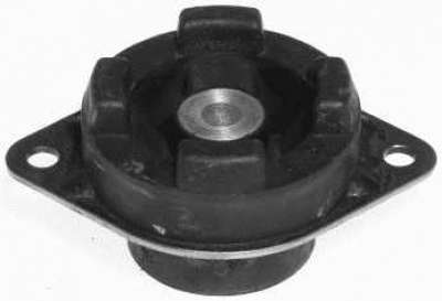

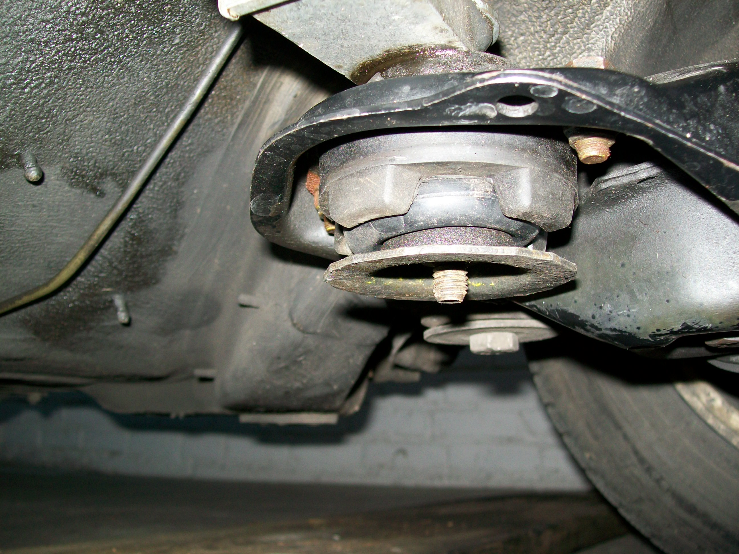

Olli W. hat geschrieben:Was man zusätzlich noch machen kann, ist die Getriebelager etwas modifizieren durch Einlegen eines Gummirings zw. den 4 Zapfen und der Tellerscheibe unten.
Dadurch werden stärkere Ausschläge viel besser gedämpft, ohne Komfortverlust bei normaler Fahrt.
Da ich das nach der Hinterachsneulagerung dann machen werde:
Wo muß ich was für Ringe wie reinlegen?
Da in diese Rinne rein?
Also das Teil quasi mit einem weiteren Gummiring 'vollmachen'?
Es grüßt: Sylvain
Olli W.
Beiträge: 7725
Audi 80 SC Typ 81 GTE "light"
Focht Streetka
Re: Habe Drehmomentstütze gebaut
Beitrag von Olli W. »
genau in diesen Zw.-Raum kommen der/die Gummiringe.
Folgende Ringe kann man da nehmen.
- Gummiring 25x10mm (ID x Dicke) + Gummiring 35x10mm übereinandergelegt (kleinen nach oben, grossen unten an die 4 Zapfen)
- Auspuffgummiring vom Audi 80/100/200 quattro mit 15mm Dicke.
Der Auspuffring sitzt schon recht stramm und überträgt möglicherweise schon zu viel Vibrationen - muss man ausprobieren.
Würde deshalb den Auspuffgummi im Bereich der 4 Zapfen vom Lager noch etwas herunterschleifen mit rotierenden Schleifstein (geht gut bei Gummi), so dass er weiter rein geht und nicht so starkt vorgespannt ist.
Pauschal kann man nicht sagen, welche der o.g. Versionen die Beste ist, da das vom pers. Gusto und vom jeweiligen Getriebe abhängt.
Allein ob quattro oder Fronti Getriebe ist ja schon ein grosser Unterschied, da quattro Getriebe viel schwerer und damit mehr Durchschlagen, usw...
Da muss man rumprobieren, bis man die beste Kombi aus Straffheit und Komfort gefunden hat.

Olli W. hat geschrieben:Folgende Ringe kann man da nehmen.
Olli
In "echt" schweben die 4 Gummizapfen oder liegen die auf?
Wennse aufliegen, würd ich wegen Komfort wohl nur den kleinen Ring reinlegen, sonst sieht mir das oben noch weich genuch aus.
Das untere sieht mir schon sehr geqeutscht aus :)
Zum rumprobieren bin ich zu faul ;) :oops:
Es grüßt: Sylvain
Olli W.
Beiträge: 7725
Focht Streetka
spf2000 hat geschrieben: In "echt" schweben die 4 Gummizapfen oder liegen die auf?
In echt schweben die beim quattro Getriebe etwa 8mm über den Tellerscheiben.
Beim leichteren Fronti Getriebe mag das weniger sein.
Der untere ist nicht wirklich gequetscht - lässt sich mit´m Schraubendreher noch bewegen.
Der kleine obere allein bringt nix beim quattro.
Unterschätze nicht die Kräfte die da wirken, wenn über 200 kilo Eisen in Bewegung geraten!
spf2000 hat geschrieben:Zum rumprobieren bin ich zu faul
Geht aber manchmal nicht anders, sonst könnte man sich den "Upgrade Bereich" im Forum sparen und stattdessen "goldenes Tablett" einführen. ;)
Olli
spf2000
Beiträge: 1064
Wohnort: 55566 Bad Sobernheim
Beitrag von spf2000 »
Ohjeee, ich erinner mich jetzt erst wieder daran, daß der Teller darunter ja garnix abstützt... :roll: *Andiestirnhau* :-b
Dann ist ja das Probieren auch ganz einfach, weil man unten den Teller einfach wegnimmt, Zeuch rein, wieder dranschrauben.
Gut, dann kann ich mir's Probieren besser vorstellen...
Der Ergebnis der Probierer ist doch stets das goldene Tablett für die Nachmacher (für mich z.B. :oops: ...)
Es grüßt: Sylvain
Olli W.
Beiträge: 7725
Focht Streetka
spf2000 hat geschrieben:Ohjeee, ich erinner mich jetzt erst wieder daran, daß der Teller darunter ja garnix abstützt...
Richtig, der verhindert nur, dass das Getriebe nach oben rausfliegen kann, wenn man über´ne Bodenwelle fährt.
spf2000 hat geschrieben:Dann ist ja das Probieren auch ganz einfach, weil man unten den Teller einfach wegnimmt, Zeuch rein, wieder dranschrauben.
Auch richtig - auf der Fahrerseite ganz easy, auf der BF Seite je nach Fzg. vorher den Kat ausbauen.
Olli

@ Olli
Gute Idee mit der Drehmomentstütze nur... Ich habe Bedenken was die Form angeht . Ich würde vesuchen oben und unten eine Runde Auflagefläche zu schaffen weil somit eben die Auflagefläsche auf Grund des runden Puffers größer ist.
Ich denke bei deiner viereckigen Version ist ein schnellerer Pufferverschleiß vorprogrammiert. ICh könnte mir Vorstellen , dass der Puffer PLatte Fläschen bekommt.
nur so als Konstruktive Kritik

manu200 hat geschrieben:@ Olli
Durch die gerade Anlagefläche bekommst du aber eine Progressivität in den Ansprechverhalten.
D.h. bei ersten Kontakt des Puffers hast du nur eine kleine Fläche die trägt, damit wenig Widerstand.
Mit steigender Eindrückung des Puffers steigt die Fläche die zum tragen kommt und damit der Widerstand.
Damit hast du eine wegabhängige Kennlinie im Puffer. Erst soft und dann immer härter.
Ist übrigens in jeden Stoßdämpfer/Federbein als Zug-/Druckanschlag so realisiert.
Mit den Verschleiß gebe ich dir Recht. Deswegen habe ich mein Puffer so eingestellt, das er gerade so bei unbelasteten Motor nicht trägt, sondern nur bei größeren Motormomenten zum Einsatz kommt.

manu200 hat geschrieben:Ich habe Bedenken was die Form angeht . Ich würde vesuchen oben und unten eine Runde Auflagefläche zu schaffen weil somit eben die Auflagefläsche auf Grund des runden Puffers größer ist.
Das hab ich aus folgende Gründen eckig statt rund gemacht - auch wenn Deine Argumentation nicht verkehrt ist.
1) Schweissbarkeit.
Die 2 Winkel genau parallel an ein rundes Rohr zu schweissen, verlangt auf jeden Fall eine Art Lehre, wo man die Teile fixiert zum Schweissen, sonst wird alles hutzelkrumm.
Etwas Verzug hatte ich ja so schon bei der eckigen Konstruktion wegen der Hitze vom WIG Lichtbogen.
Rohr auf Blech geschweisst und Blech dann an Stosstange verschraubt wäre gegangen, aber bei weiten nicht so solide wie mit den beiden Winkeln und Vierkantrohr.
Bzw.., hätte man genauso solide machen können, wenn man erheblich dickere Wandstärken genommen hätte, wodurch das Ding dann sehr schwer werden würde.
2) Krafteinleitung.
Die Stütze ist etwa 12cm lang, der Puffer liegt etwa auf den ersten 1-1,5cm vom Rohr an, bezogen auf die Länge.
Da wirkt also ein recht kräftiger Hebel zw. der Stelle, wo der Puffer angreift und den Anschraubpunkten an der Stosstange.
Ein Rohr stumpf auf ein Blech geschweisst wäre da viel zu schwach und kein Gewinn gegenüber der OE-Stütze.
3) Steifigkeit.
Die Stütze sollte bei möglichst geringen Gewicht und Materialeinsatz deutlich steifer als die OE-Stütze werden - einmal um möglichst wenig Schwingungen vom Motor in die Karosse weiterzuleiten (Eigensteifigkeit), und 2. durch die Forgebung möglichst unemfindlich gegenüber der Hebelwirkung des Motor-Getriebe-Verbund zu sein.
Dementsprechend habe ich allerdings auch viele Schweissnähte gezogen, was natürlich kein "5 minute job" ist.
4) ist so üblich...
Der Typ 43 hatte auch eine runde Stütze, alle Nachfolger vom Typ 44 eine eckige. Ich hab mich da dann auch an den neueren Fzg. orientiert.
U.a. auch deswegen >>>
Heini hat geschrieben:Durch die gerade Anlagefläche bekommst du aber eine Progressivität in den Ansprechverhalten.
Möglicher Verschleiss des Puffers ist mir in meinem Fall egal, da die anderen Vorteile überwiegen - werde ich aber im Auge behalten.

Schaut mal, was ich bei 034motorsport gefunden habe:
"http://www.034motorsport.com/chassis-co ... p-180.html"
Viele Grüße,
Lars.
Motorstütze, Modell "USA"
Audi 200 Avant Turbo quattro 10V (MC1)
Olli W.
Beiträge: 7725
Focht Streetka
Hi Lars,
tolle Wurst bei 034, aber hier absolut nicht zu gebrauchen, da nur für US Modell passend.
Sieht man ja auch, wenn man sich die 034 Stütze mal im Vergleich zu meiner und der originalen anguckt.
