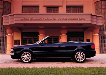

die seltenen 7JX17 ET37 Mit LK 4/108 Bolero-Felgen im
Zehnspeichendesign fallen mir da erstmal nur ein.
Mit dem Audi 80 Cabrio wurden die teilweise ausgeliefert.

Was ich aus Erfahrung sagen kann: bei den 7x15ern vom B4 mit ET37 (die mit den 10 Speichen) sieht es hinten schon eng aus mit 205/60R15, ist aber ohne irgendwas umzubördeln etc problemlos zu fahren. Im Allgemeinen sollte ja auch bei größeren Felgen der Außendurchmesser nicht größer werden, allerdings wird die ganze Sache ja durch mehr Felge und weniger Reifenquerschnitt "eckiger", damit haben die Frontis dann ein größeres Problem, da ja dort beim einfedern durch den Panhardstab die Achse leicht aus der Mitte versetzt, die quattros federn gerade.
Ich wollte die 7x17er Boleros vom Cabrio immer mal auf den 44er draufschrauben (hab die ja als Sommerfelgen fürs Coupe quattro) um mal zu sehen wie das so ausschaut, vielleicht komm ich demnächst mal dazu. Dann kann ich auch direkt veröffentlichen wie es sich auf nem Gradkanter mit 225/45R17 verhält, ich vermute aber mal dass die trotz ET37 nichtmehr ordentlich in die Radhäuser passen werden.
Audi verkauft.

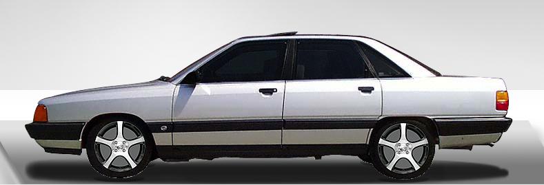

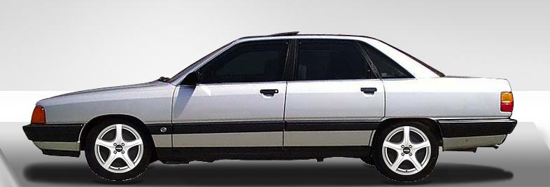

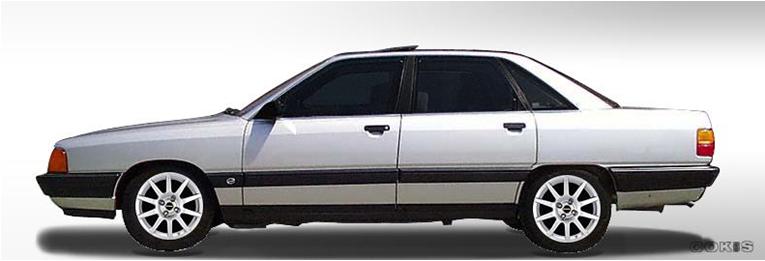

Re: Felgen mit LK 4x108

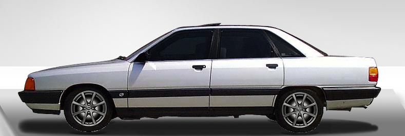

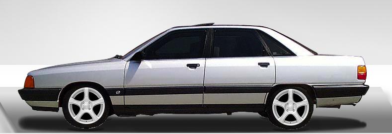

ich habe jetzt mal ein paar Felgen zusammengestellt, für den, den es interessiert.
Desweiteren habe ich mit ein paar Herstellern Kontakt aufgenommen und mal angefragt wie es denn um z.B. Ford Felgen steht.
Diese haben oftmals bessere Grössen für den Gradkantler (z.B. 7x16 ET42) auch die Radlasten stimmen überein, zumindest mit meinem.
Das einzige Problem war für mich herauszufinden ob auch die Bohrungen für die Radschrauben passen, da die meisten ja nur M12er Schrauben haben.
Hier habe ich unterschiedliche Antworten bekommen. Die eine Felge ist auch für M14 ausgelegt, die andere nicht.
Sollte man dann individuell in Erfahrung bringen.
Und hat man eine solche Felge mitsamt Festigkeitsgutachten gefunden so steht dann einer Einzelabnahme kaum noch was im Wege.
Mir gefallen die Rondell 0026 (Bild 3) sehr gut
Als ET 35 mit 205/50 R17 dürften die doch in den Gradkantler quattro passen oder?
Sieht das ohne Tieferlegung aus?

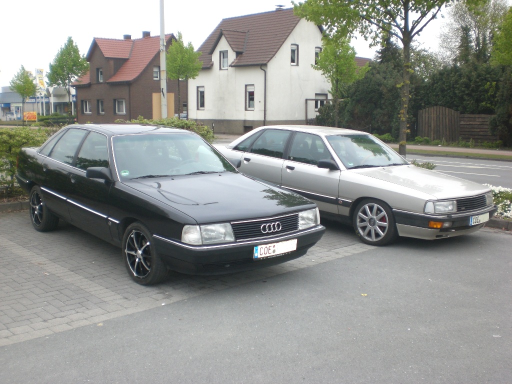

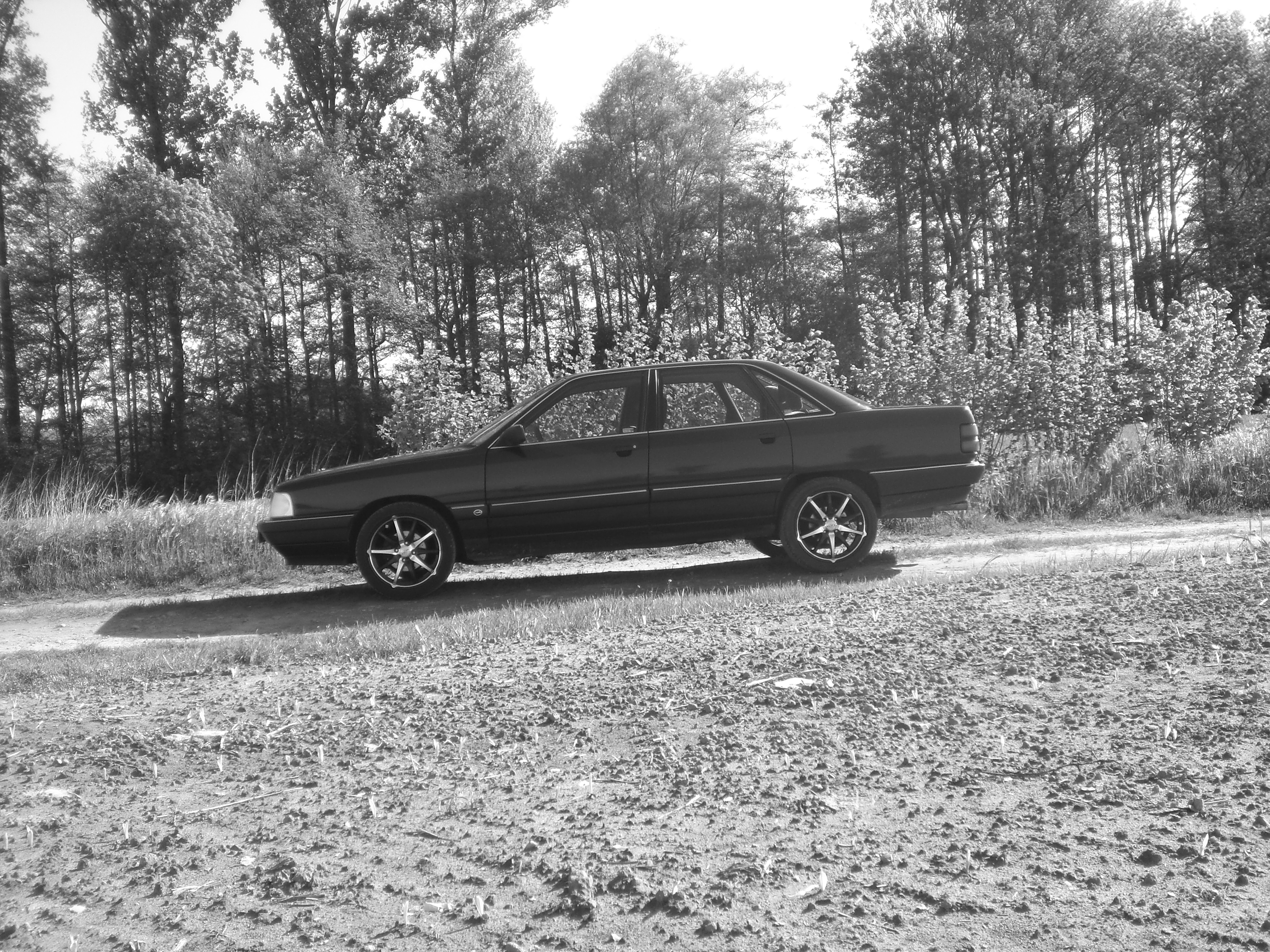

haben nun meine alten Speedlinefelgen auf meinen Audi 100 Gradkantler Fronti gebaut. Die Reifengröße passt zwar nicht (195/50-R15) jedoch finde ich diese Felgen sehr passend. Gibt es diese oder ähnliche Felgen in einer größeren Zollgröße z.B. 16" oder 17"?
MFG Juli

Trifft sich ja gut, bin auch gerade am Grübeln welche Felgen es werden sollen.
Deine müssten die SL 423 sein oder? Ich habe die noch nie größer als 15" gesehen. Es ist leider ein Problem mit 4x108 und originalen 16"ern.
Es gibt noch die Cabiro-Felgen die es wohl in 16" gab aber sonst?
Übrigens stehen die Speedline dem 44er ganz gut wie ich finde. Willst du die nicht behalten?

Das hier sind 8x17 ET35 mit 215/40 auf einem quattro. Dafür musste mit dem 60/40-Fahrwerk vorn gebördelt und hinten ca. 2cm gezogen werden:
Also 7x17 ET37 mit 225/45R17 aufm Gradkanter quattro mit Serienfahrwerk geht definitiv NICHT. Ich hab sie heute daneben gehalten und es kann einfach aufgrund der breiteren Reifen nicht passen. Da müsste man den Radlauf ziehen, das wäre bei mir keine Option.

Hier mal nen Foto von meinem:
Zu Zeitpunkt des Fotos war das Fahrwerk grad Frisch verbaut
- Felgen in 7x17 ET 40
- Reifen 215/45 17 Hankook
- Sachs Advantage + H&R 40/40
Greetz
Greetz

Audi 100 CountryKöter hat geschrieben:Hier mal nen Foto von meinem:
Greetz
Mike
Mike NF hat geschrieben:
Audi 100 Country![]()
Mike
Tzz... Ich hoffe für dich dass sich deine Aussage auf den Hintergrund des Fotos bezieht!
Kann ja nicht jeder so´n Schneeschieber lenken!
Nen knappen cm is meiner aber im laufe der Zeit noch gesackt...

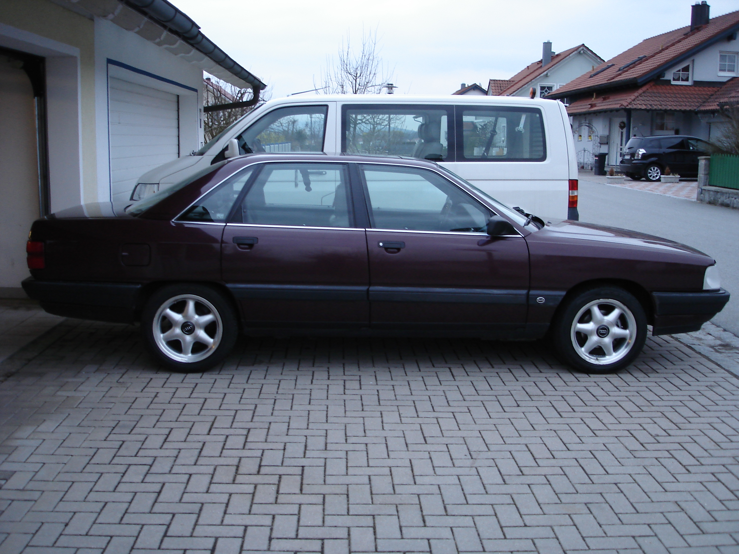

Um hier auch mal was beizutragen. Vielleicht hilft es ja dem ein oder anderen.
Das hier sind die Competitions in 7x16 ET37 mit 205/50er Bereifung, LK 4x108 und original Fahrwerk. Von den schwarzen konnte ich mich glücklicherweise trennen, die verunstalten demnächst ein 89er Coupe.
