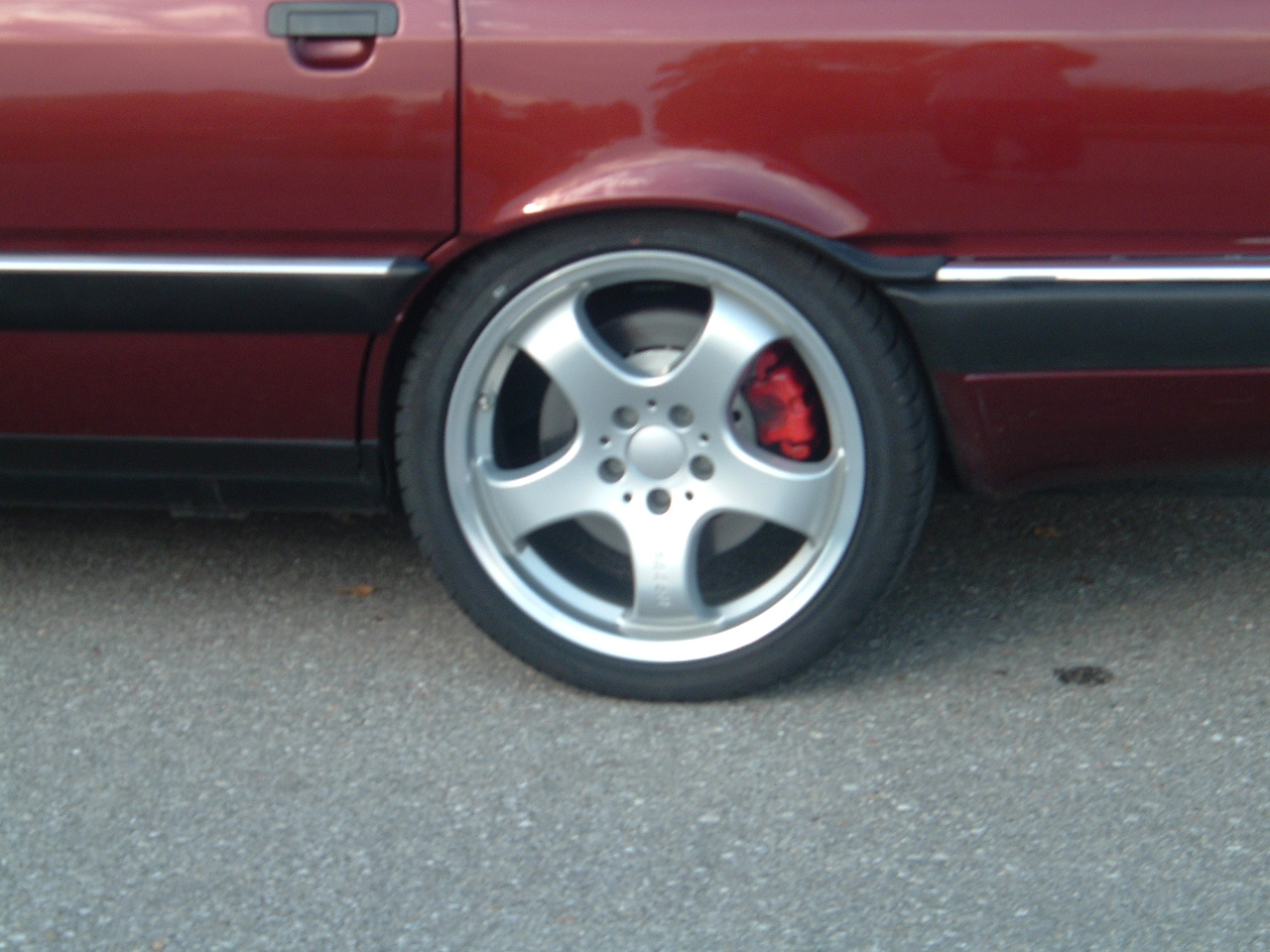

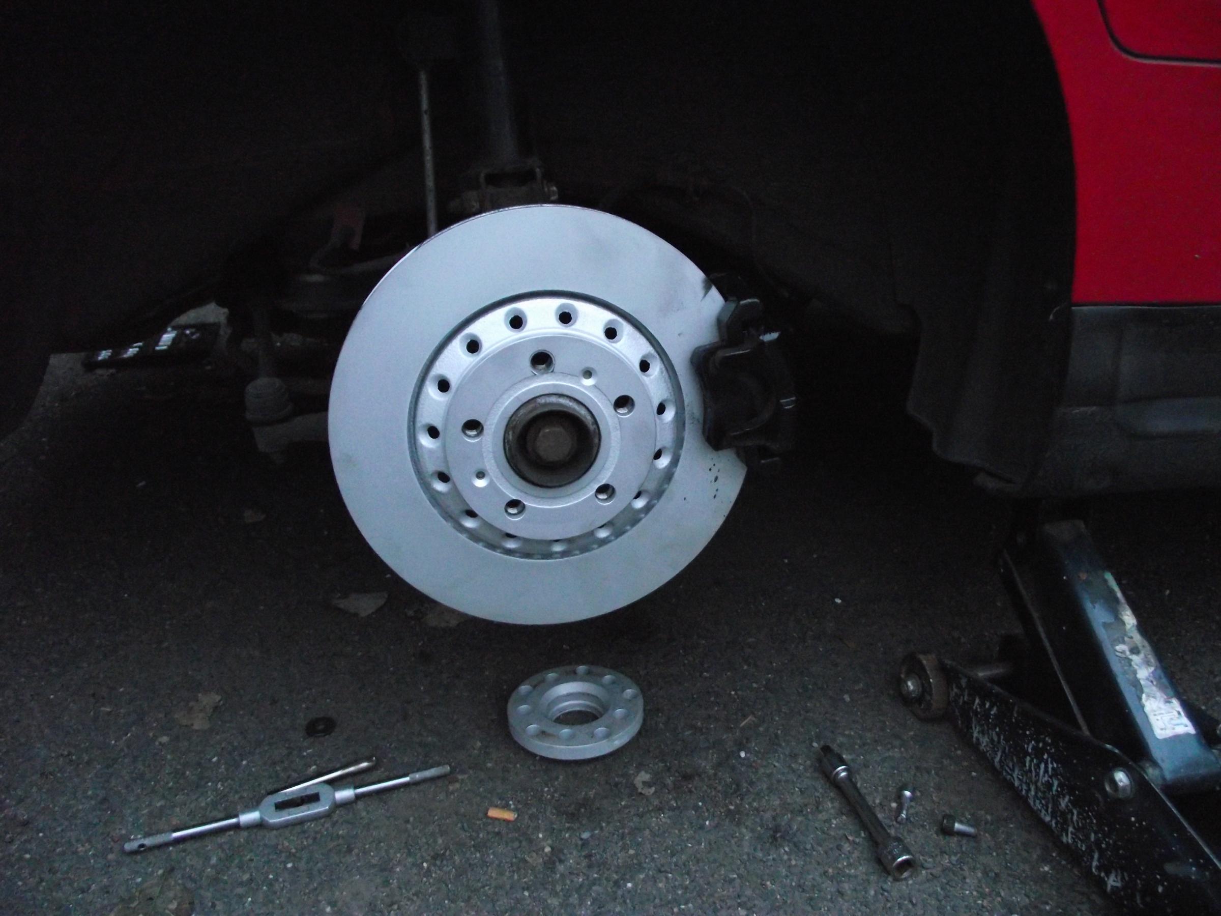

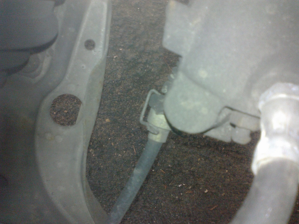

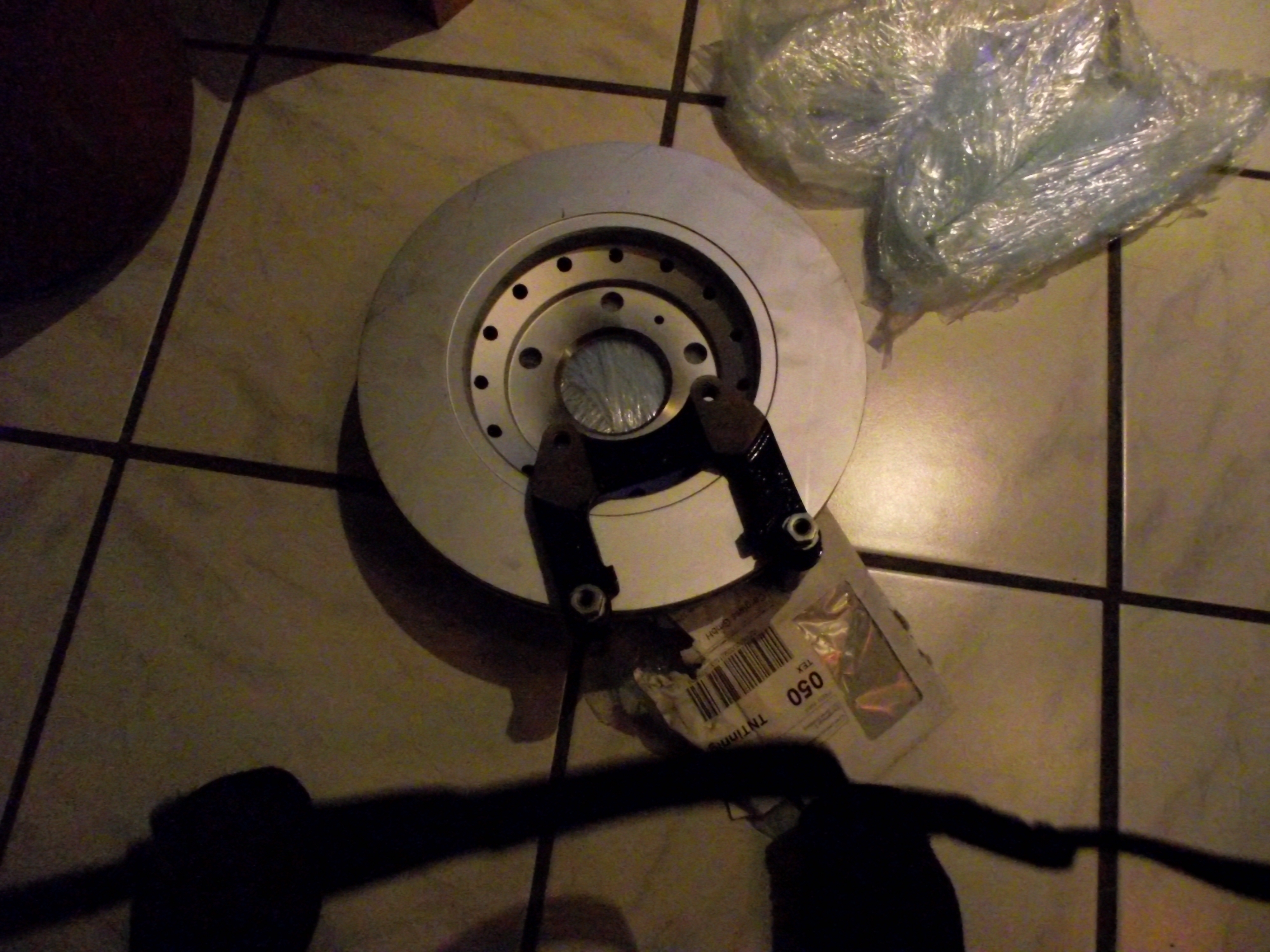

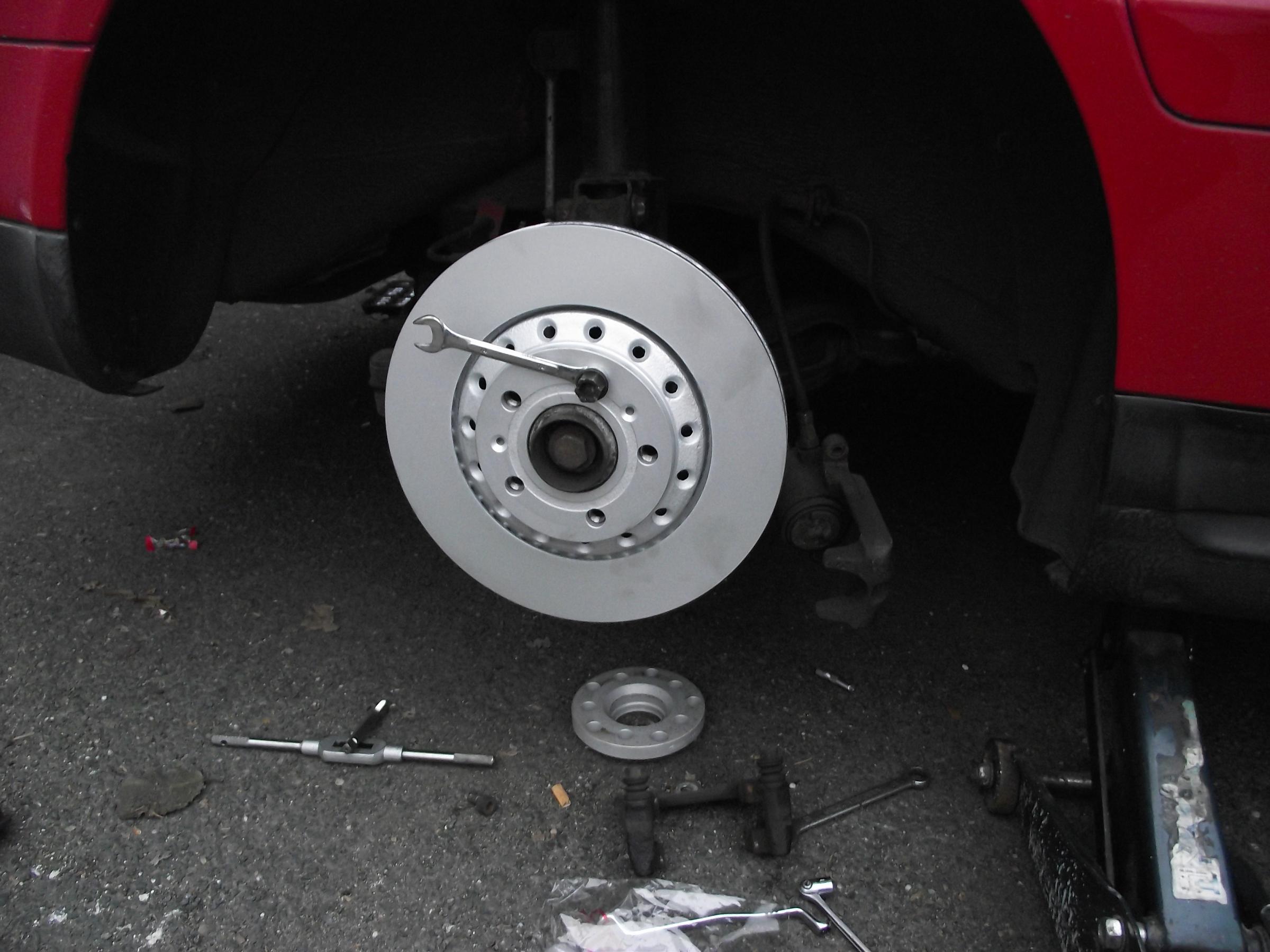

Ich habe bei meinem Coupe auch die 310 Scheiben verbaut mit den Rs4 Sattelhaltern und den 41/43 Sätteln.
Da ich ja A4 Quattro HinterachsNaben verbaut habe .Müßte das ja von der Topftiefe in etwa gleich sein wie bei dir .
Mußte 3mm ausgleichen Bremsschläuche und Handbremsseile haben bei mir die Alten gepaßt

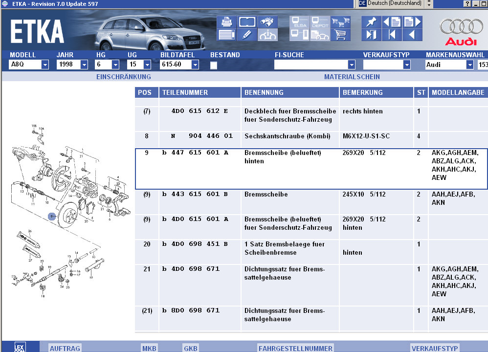

Der A8/4D2 hat ja zum teil auch die 269x20mm Bremse hinten mit der gleichen Teilenummer wie beim 220V.

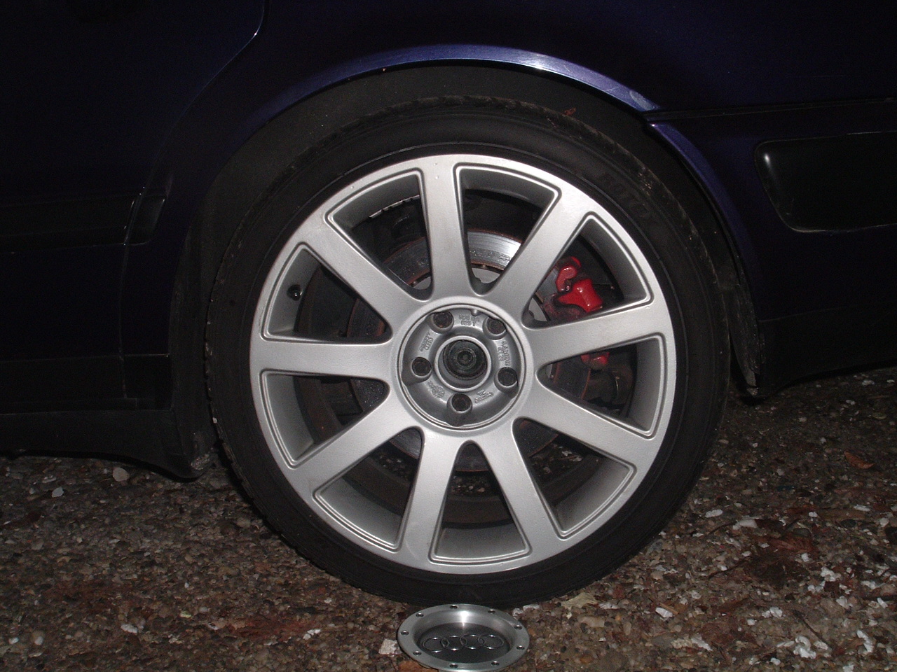

Beiträge: 3249
Re: Bremse hinten Umbau auf 310x22 mm; Frage; Meinungen
... :mrgreen:

@ inge quattro
Was sind das für Bremsbeläge? DIe bremsen ja auf der ganze Fläche.
Beiträge: 3249
Das sind die originalen vom 200 20V!
