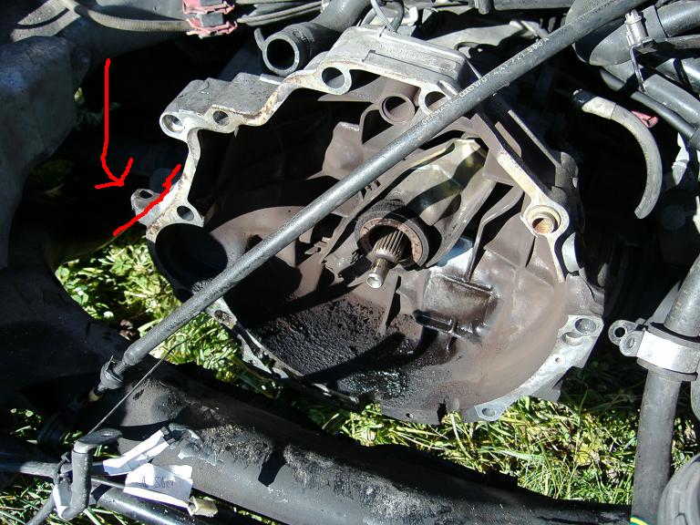

Re: Audi 100 Avant 2.3 20V Sport Aufbaublog !!!
Hi
Falls dein Getriebegehäuse mit meinem Identisch ist (wovon ich ausgehe beim gleichen GKB), musst wegen dem Fächer noch die Rot Markierte Stelle absäbeln:

Hier versehe ich die Eingangswellenverzahnung mit etwas Keramikpaste.
So hier ein Bild der ersten Anprobe brachte die erkenntnis das die Nase die AudiAvus angesprochen hat weg muss.
Hier unser Präzionskarosseriebauer (in der Audi einfach Rohbauler) beim entfernen der Nase am Getriebe
Ne wir ham se einfach abgesägt.
So siehts dann Fertig aus.
Hier unser eigenbau Montagetisch
Nach der Montage des Getriebes wird das neue Kraft Paket verschnürt von unserem Meister mit dem geballten Knotenwissen der Feuerwehr.
So da hängt er nun am Haken und weigert sich gehaarlich an seinen neuen Wohnort zu gehen.

Der Motor sitzt nun doch drin nun kamen noch ein paar Feinheiten wie das hier:
Hier bin ich beim Ausrichten der Motor-Getriebeeinheit.
So nachdem der Motor sauber in seinen Lagern sitzt und alles ausgerichtet ist wird alles befestigt und einige Hitzebleche wieder in ihr angestammte Position zurückgebogen.
Und hier noch ein Bild wie das ganze dann Fertig ausschaut.
Was nun noch folgt ist die Reinigung des Motorraums mit Wasser und Bürste dann wird weitergemacht.
Nun geh ich ins Bett ich bin Totmüde
Viel Spass beim Lesen. Wie immer freue ich mich auf eure Anregungen und Kommentare.
MfG Stefan
