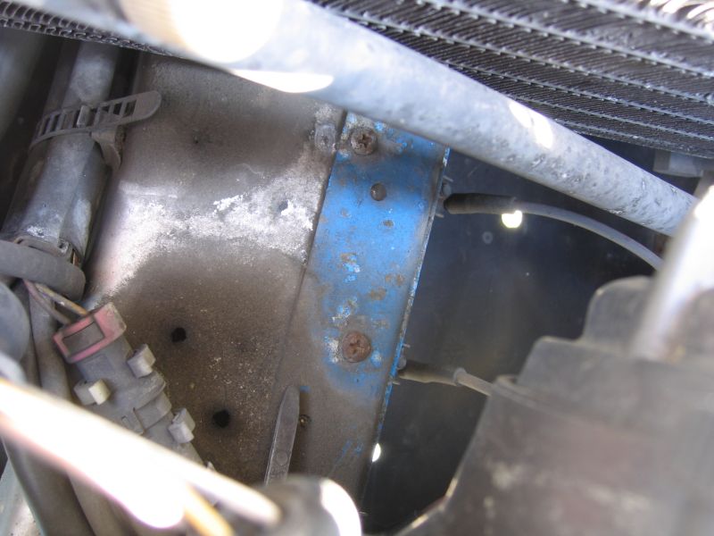

Hier ein Bildchen dazu:
Gruß Wolfgang

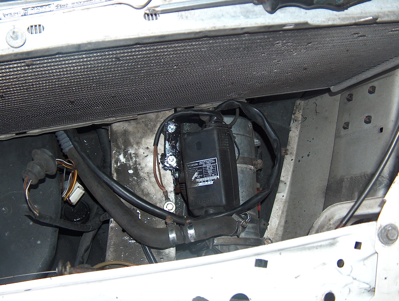

Re: Widerstandsblech (Vorwiderstand) Lüfter
ja die "3 Löcher", waren die vor dem Kühler? wenn ja dann hab ich die für meine Standheizung "verbraucht"
Hmmm miste

Der Vorwiderstand läßt sich sicher auch woanders montieren - wichtig ist halt die gute Wärmeableitung über die gesamte Auflagefläche des Vorwiderstands, und da ist der Querträger natürlich optimal.
Danke Wolfgang, da werd ich am WE mal schauen ob ich ihn auch "dahinter" festmachen kann, vieleicht auch kleben...wenn ich nen entsprechenden Kleber finde, möchte nicht unbedingt in Rahmen bohren.

Abgesehen davon, dass es in meinem Beitrag natürlich Längsträger und nicht Querträger heißen muß ( längs oder quer, vorne oder hinten, rechts oder links - wen stört das schon...
Kleben halte ich für gewagt - klar, es gibt wärmeleitende Klebstoffe, aber dann kriegst Du das Ding nach Aushärtung wohlmöglich nicht mehr ab. Die 3 zusätzlichen Löcherchen dürften den Träger auch nicht entscheidend schwächen...
Wenn Du den Träger nicht perforieren willst, könntest Du das Ding ja auch auf ein ausreichend großes Metallprofil ( Alu ? ) setzen und dort irgendwo in der Nähe festschrauben.
Gruß Wolfgang
mir gehts da mehr um den doofen Rost, das mir da deswegen die Front wegbricht stört mich weniger
, bei der Bohrerei im Rahmen kannst halt nur das "versiegeln" was man sieht, die innenseite ..... da kommst hat nur schwer hin, aber das Salzwasser um so besser.

Das ist natürlich ein Gesichtspunkt - vielleicht bist Du dann mit der "externen" Lösung besser bedient; da könnte man die Verschraubung dann so wählen, dass ein zuverlässiger Rostschutz machbar ist. Oder was ganz Perverses: mit ausreichend großen Spannbändern am Längsträger festzurren ( darf nur keinen "Kurzen" geben...).
Kabel habe ich ja genug, da werd ich mir am Wochenende bei ein, zwei oder mehr Bierchen gedanken machen, zur Not mach ich das Ding auch an den Blechträger der Stoßstange fest. Da ist es mir egal ob da was rostet oder nicht, vielen Dank nochmal für dein Bildchen war mir echt nicht mehr sicher wo ich das vor Jahren an meinem Schlachter ausgebaut habe.

Wolgangs Bild hat mir weitergeholfen und ich habe mich daran erinnert das ich dort meine Standheizung verbaut habe, aber da fällt mir ein was macht dein Lüter?
