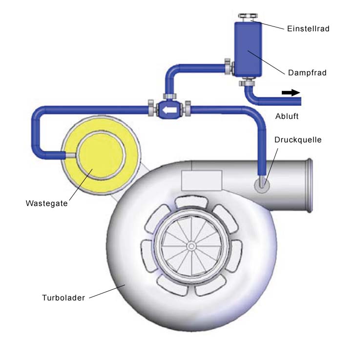

ja halt rein mechanisch. Da wissen insbesondere die Urquattro-Fahrer wohl am besten Bescheid
Also sowas wie "Dampfrad" und der Gleichen.
Ein Dampfrad lässt eine gewisse einzustellende Menge an Druck ab um dem Wastegate vorzugaukeln, dass weniger Druck anliegt und dieser erst später öffnet!
Je Mehr du den Ladedruck damit hoch schraubst dest mehr magert u.U. dein Motor ab bis zum Motorschaden hin. Ausserdem kannst damit den Turbolader überdrehen.
Daher ist so ein Tuning auch mit Vorsicht zu genießen. In jedem Falle meint das Motorsteuergerät, dass ein geringerer Druck anliegt.
Man muss letztendlich dem Motorsteuergerät vorgaukeln, dass der max. Ladedruck (waren es 1,6 oder 1,8bar fuel cutoff?) noch nicht erreicht ist. Sonst wird der Motor schlicht kurzzeitig "deaktiviert"=Aussetzer.
Die zeitgenössischen Tuner (Abt, Treser, Honester ...) wussten damals auch nicht, wie genau das Steuergerät funktioniert (sprich wie das Motor"programm" gestrickt ist), also wurde oft nach Gutsherrenart darin wild gebastelt. Gerne wurde der Drucksensor mit Widerständen überbrückt, um so die Rückmeldung vorzutäuschen, dass der max Druck noch nicht erreicht ist. Aber auch andere Modifikationen, die ich im einzelnen nicht kenne wurden durchgeführt.

frag doch mal bzgl. des "Dampfrades" usw. bei Logancane nach.
Jener hat doch m.W. einen 200er KG (ABT) mit einem solchen (so vom Mitlesen hier), oder?

so,dann mach ich das mal:
einen chip gibt es ,hab 2 motorsteuergeräte hier liegen.
eins vom treser mit doppelsockelchip und eins von hohenester.
beise regeln aber nur den cut off und die zündung
bei meinem kg hab ich folgendes gemacht:
zündung raus,also verteiler,zündspule
dann durch die zündung vom typ 43 turbo ersetzt,mit unter-überdruckverstellung.
für die höher benötigte spritmenge sind härtere federn im mengenteiler verbaut.
damit sind bois zu 350ml möglich.
dann noch das dampfrad.
du brauchst 2 luftdrosseln,2 ladedruckanzeigen und paar schläuche und ne min 8kg feder im wastegate
den ersten regler an den anschluss vom wastegate,dann zur anzeige.
da stellst du den druck ein was du fahren willst.
parallel legst du in den schlauch ans steuergerät den 2. regler mit anzeige.
an dem stellst du dann auf ca 0,55 bar ein,kurz vor cutt off.
ich kann mit meinem bis 1,5 bar fahren,hab aber auf 0,9 eingestellt.
kann fast mit einem gechipten 20v mithalten,kai20 weis wovon ich rede,er war neben mir auf den bahn

@ Gerhard, den oberen Schlauch am WG zu verschließen was soll das bringen? Das sich beim Öffnen in der Oberkammer ein leichter Überdruck einstellt der gegen die Feder wirkt....
Stört mich eh das da oben nix dran ist.... immer diese dummen Fragen wenn einer mal den Motor sehen will "gehört da nix dran??"

Hallo,audifahrer 83 hat geschrieben:@ Gerhard, den oberen Schlauch am WG zu verschließen was soll das bringen? Das sich beim Öffnen in der Oberkammer ein leichter Überdruck einstellt der gegen die Feder wirkt....![]()
genau, die "Neigung" des Wastegate schon recht früh ein wenig zu öffnen, wird damit verschoben. Sprich der Ladedruck baut etwas besser/schneller auf, kann aber auch unter manchen Klima/Wetterbedingungen manchmal schon zum Cutoff führen.
Ist wie gesagt ein "Minimaltuning" das nat. keine mortzmäßigen Ladedrucksprünge bringt.
Gerhard

wie am telefon besprochen kannst du erst mal eine einfache variante nutzen.
1. hätere feder im wastegate,8kg oder 10kg
2.stahlband um den ladeluftkühler oder den von gtm
3.schlauch auf den deckel des wastegates und verschliesen
4. so eine luftdrossel in der wastegateleitung,bringt kurzzeitigen overboost die werd ich noch in meinen einbaun am samstag
