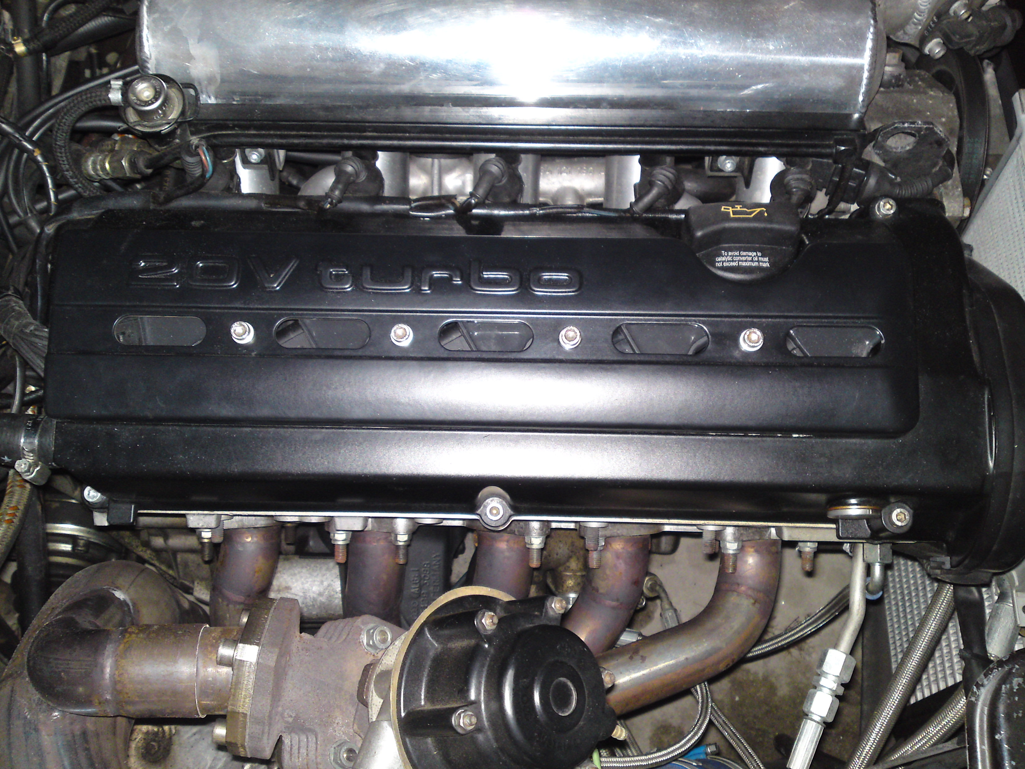

Nope. Glaube auch nicht das das mein Pulvermensch gemacht hat.
Aber das Pulver wird ja sowieso gespritzt, nicht getaucht. Muss man dann ja nur nicht auf die Unterseite druff halten...
Nach dem strahlen gescheid reinigen. Sonst haste irgendwann den Sand auf den Kolben liegen :wink:

ich habe bei mir einen 7A ventildeckel drauf der in schwarzmatt beschichtet wurde.
Die Beschichtung wurde bei meinem beschichter mit 200*C eingebrand.
Die "Back" Temperatur ist Hersteller abhängig.
