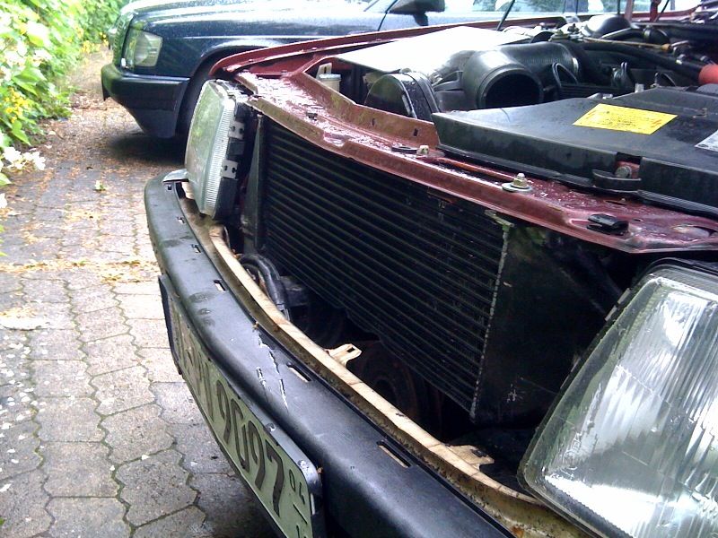

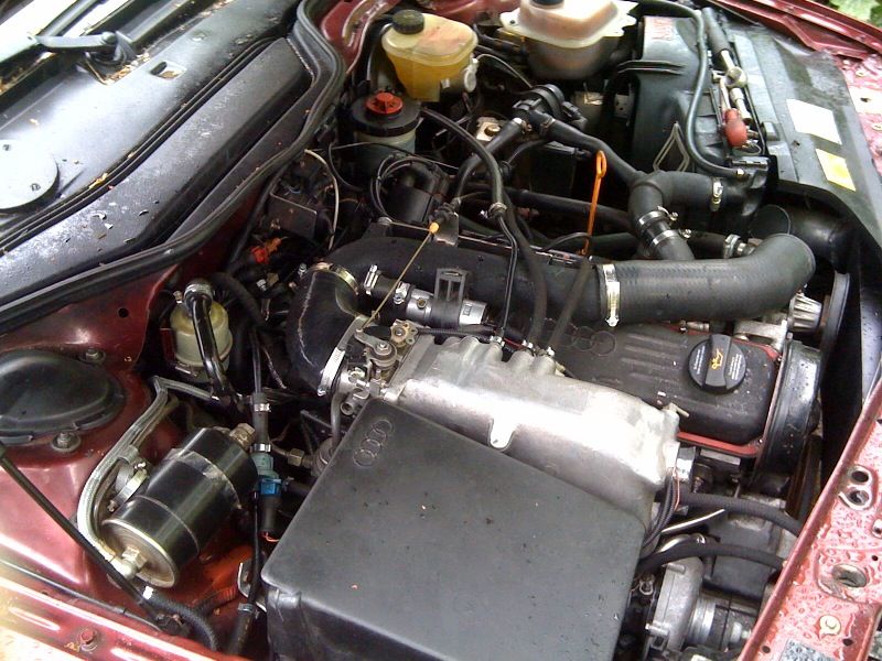

also mein Audi wiegt mit Fahrer 1500kg. Ist schon ne Menge Holz, aber ich meine eher das Ansprechverhalten im nicht Ladedruckbereich. Das der Lader erst so spät anspricht, ist nicht verwunderlich mit der extra langen Ansaugung. Hab ja ein KV-Saugrohr drin mit Registerdrosselklappe und wie beim 3B dann ein Ladedruckrohr, was neben dem Ventildeckel verläuft. Also so ähnlich, wie beim A2. Ging aber mit dem RS2 LLK nicht anders.
Hier mal zwei Bilder: Motorfanghaken konnte übrigens ohne Probleme bleiben.
Ach und ich fahr mit 250kpa Sensor - momentan noch.
Grüßle,
Karl
