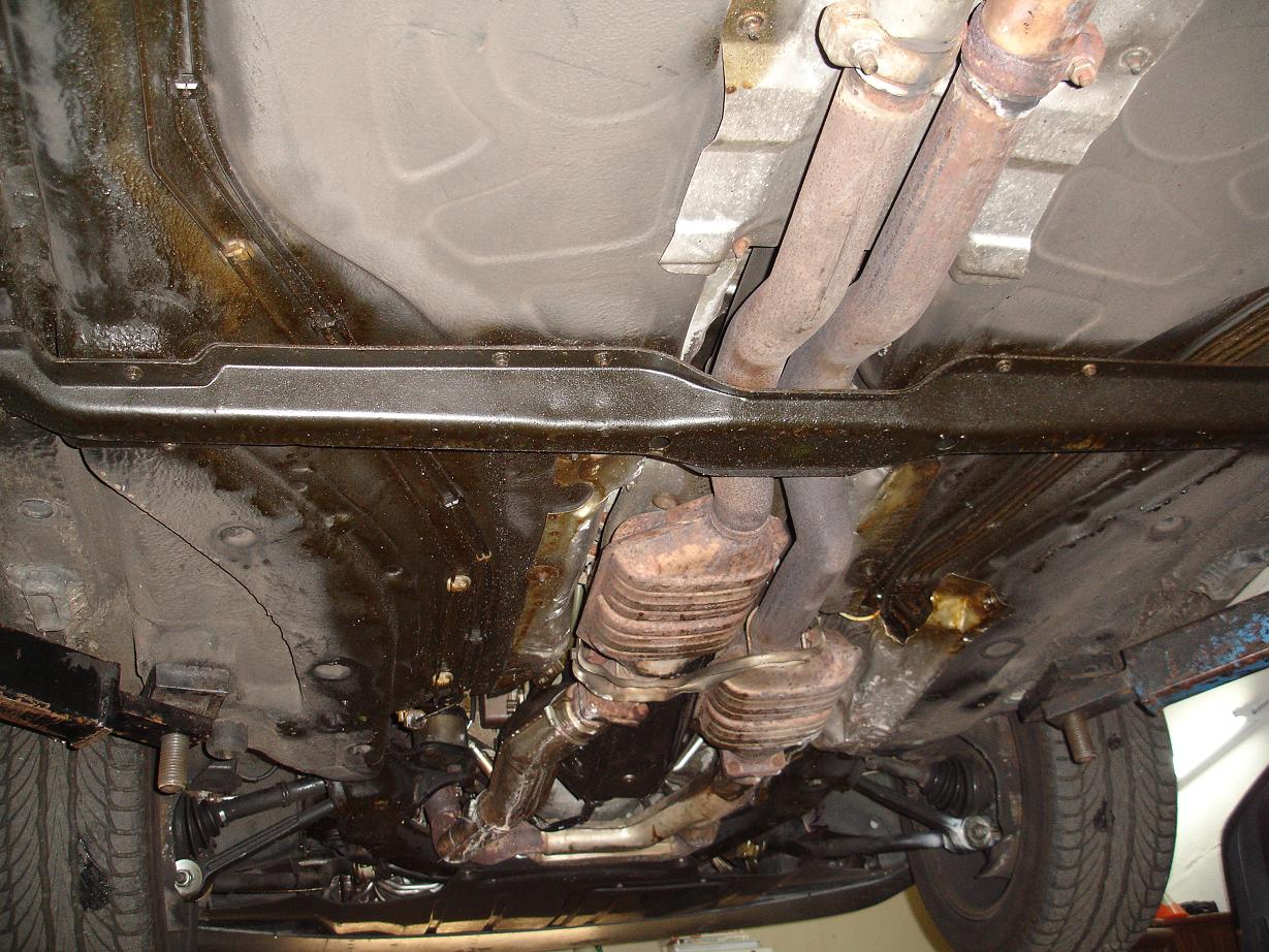

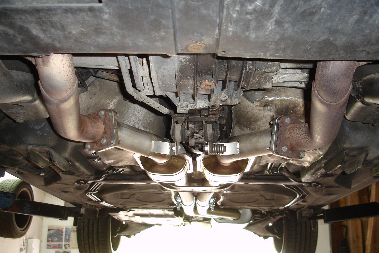

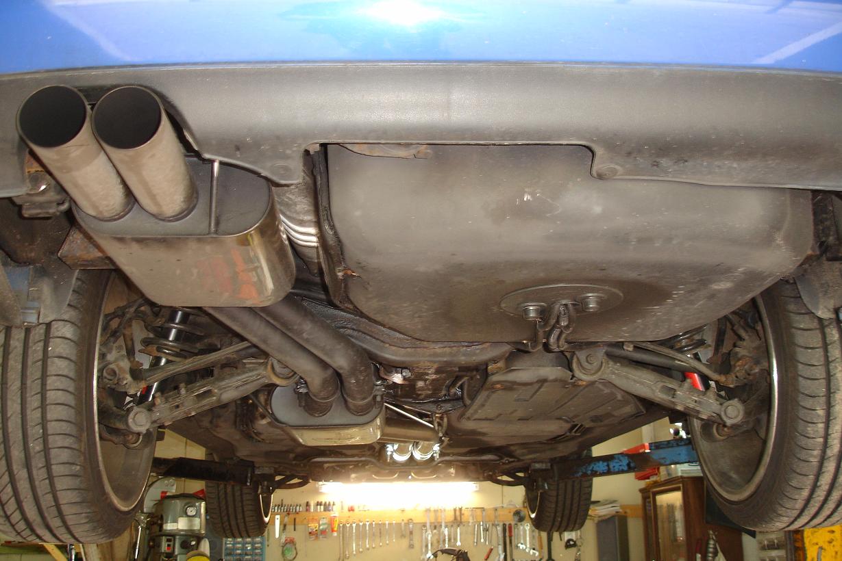

ich habe mir ,mit den Magnaflow-Edelstahlkats in 60mm (normal 55mm), alles fertigen lassen und dann die 60mm BN-Pipes zugelegt.
Ist unter meinem S6 Plus und ich bin froh,das ich das gemacht habe !
An Kosten kamen auf mich zu :Kats+Arbeit+Material 580Euro,BN-Pipes vom S6 in 60mm 921Euro !
Zumindest die BN-Pipes ist eingetragen und die Kats könnten als Original durchgehen ;) !
Für den 20V müßte man ein Muster vom Kat haben,um den nachbauen zu lassen!
Eine Fox oder BN ohne Mittelschalldämpfer klingt doch eher "peinlich" (wegen dem "patschen" beim Gasgeben) :oops: oder ??
Gruß Thomas

@ Tom, was hast du den da für ein Zeug auf deinen Brems und Kraftstoffleitungen? Wollte meine demnächst auch mal etwas bearbeiten. Hab die letzden Winter alle kritischen Stellen auch Leitzungen etc. immer nur mit Hohlraumwachs geflutet. Schützt auch etwas, nur hält nicht lange vor.
Grüße Marwin

Hi
ein bißchen schwarze Farbe und Unterbodenschutzwachs !
Das erneuere ich eigentlich bei jedem Saisonbeginn !
Zumindest meinem SommerV8 hat das gutgetan ;),trotz seiner 320Tkm !
Gruß Thomas

Ich hab mein Coupe mit Drahtseilfett, Drahtseilfluid und Fettwachs komplett den Unterboden gespritzt ;) Sieht auch super toll aus, alles schön schwarz.
Auf die Achsteile teils Unterbodenwachs und auch andere Wachssachen draufgespritzt. Wenn man dies jährlich macht kann ich mir nicht vorstellen dass dadurch noch großartig Rost entsteht ;)

Also ich hab jetzt die letzden jahre bei beiden Fahrzeugen folgendes gemacht.
Kurz vorm Abmelden Unterbodenwäsche, und dann alle Spalte, Kanten und anfällige Stellen am Unterboden mit normalen Tereson Hohlraumwachs eingesprüht. Sowie alle Leitungen etc Achsteile und Federbeine. Da gehen schonmal gut 2 volle Dosen bei drauf.
Danach in die Garage gestellt, in der Standzeit kann das Wachs dann noch schön weiter wandern und für die nächste Sesion ist er dann schonmal geschützt. Im Frühjahr bzw im Herbst ist es dann gut abgelüftet und glänzt richtig wie lackiert. :D
Wenn ich mal nen richtig guten 20V finde oder vieleicht auch bei meinem C4, möcht ich den mal richtig professionell Hohlraumversiegln lassen.

Bei mir sind insgesamt 8 Dosen drauf gegangen ;)
Soviel zu meiner "Wintervorbereitung" ;)

Tja, das Märchen von Fox...die Rohre sind zwar in 60 mm, ABER die Ein- und Ausgänge an den Töpfen nur in 50 oder 55 mm (aufjedenfall kleiner), also mehr schein und sein, da kann man auch 100mm Rohre anbraten, bringt einem aber auch ncihts...nur soviel dazu...Ganz zu schweigen von dem Stau und Verwirbelungen? am Topfeingang, dadurch, dass die Abgase gegen die Wand des Topfes prallen
Grund: Es sind Standard Universaltöpfe an die nur entsprechend gebogene Rohre geschweißt werden...
Also schön ist was anderes...nur soviel dazu
Die Foxanlage die ich liegen hatte, war noch kurzer Zeit an den Rohren total angerostet, habe sie dann aufgrund des schöneren Sounds und der schöneren Endrohroptik gegen eine Ehgartner/BN-Pipes Anlage getauscht, diese hängt nun seit 4 Jahren drunter und sieht immernoch aus wie neu trotz mehrerer Winter =) hab mich aber für die zweiteilige Variante, also End- und Mitteltopf einzelnd entschieden, da ich mir Mittelschalldämpferersatzrohre biegen lassen habe in einer Schlosserei, die ich nach Lust und Laune mal drunter habe, aber der Sound ist zu brutal, das hat schon was von dem Schweden-220V (glaube der nannte sich "Da Beast" laut einem Video im Internet

Manchmal kommt mir der Gedanke sich selber ne AGA zu bauen, mit den passenden Töpfen welche eine ABE/Gutachten haben.
Wenn man die Kosten zusammenrechnet (so meine Ansicht!) von einer auf das KFZ angepassten AGA mit den passenden "größen Töpfen" kommt man mit etwas Eigenarbeit billiger weg als sich eine zu kaufen. Die Sache mit der Tüvabnahme ist das andere... Die CAC ist ja eigentlich auch so ne Sache, und geht auch einzutragen ;)
Nimm ich jetzt ne Fox und bau wieder dran rum, oder gar ne BN-Pipes... Ist man damit wirklich im Vorteil gegenüber der Eigenkreation.
Dass es ein Zeitaufwand ist steht ganz klar!
Woifal, der sich bei Zeiten mal ne AGA selber zusammenbrutzelt ;) (10VT)

Zum Thema selbst gebaute AGA, macht ein Kumpel von mir ständig. Hatt schon diverse Anlage gemacht für 16V G60, VR6 Turbo Umbauten usw. Tüv soll da aber immer etwas schwierig sein.
