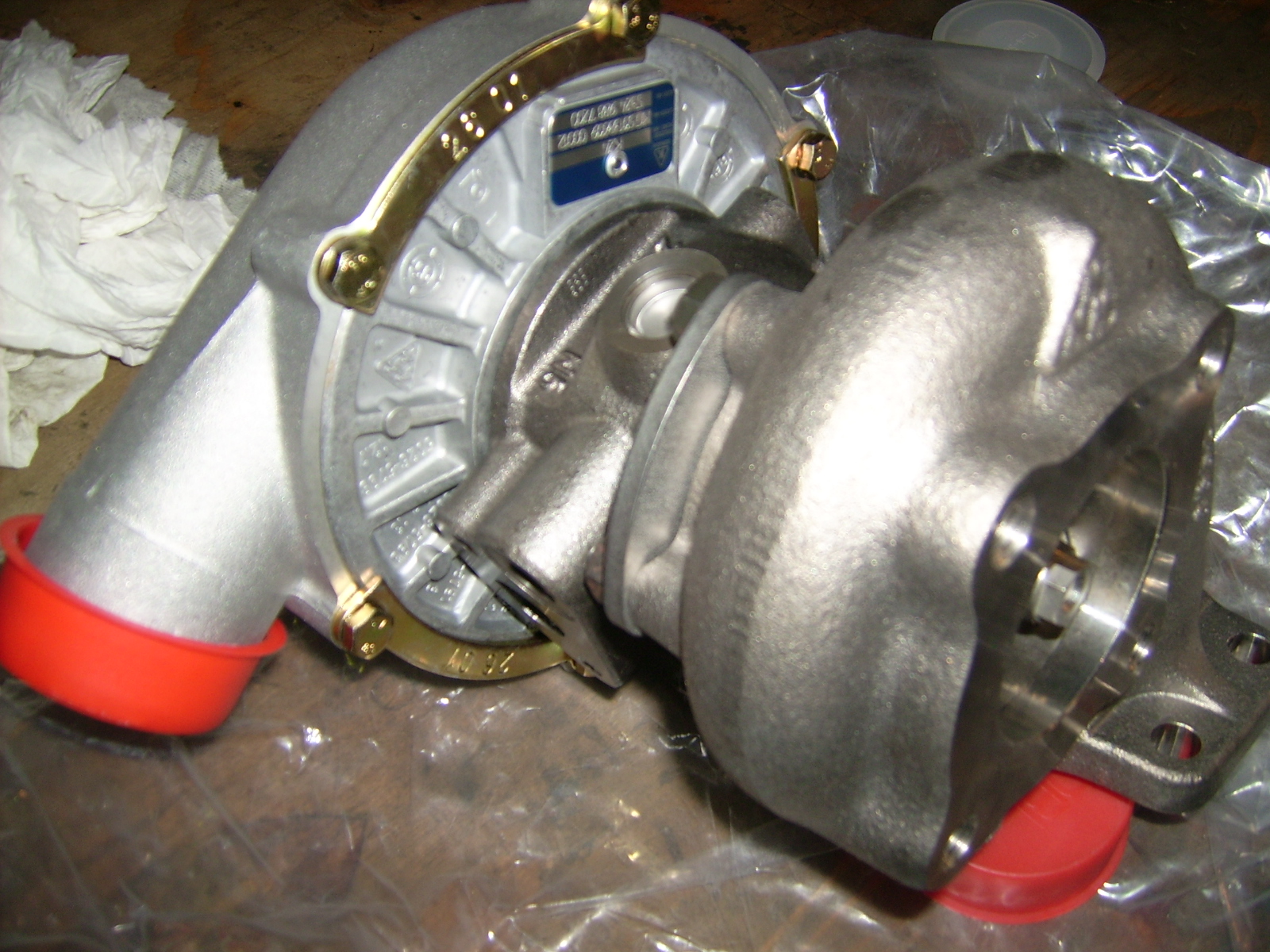

Was den Lader betrifft:
ich möchte schon den RS2 Step mit Chip und dabei die größtmögliche Leistungsausbeute, den Lader aber nicht ständig im Grenzbereich arbeiten lassen.
Drehmoment so früh und lange wie möglich
Wenns dann "nur" 360 PS mit dem RS2 Lader werden, dann werd ich wohl damit auch erstmal leben müssen.

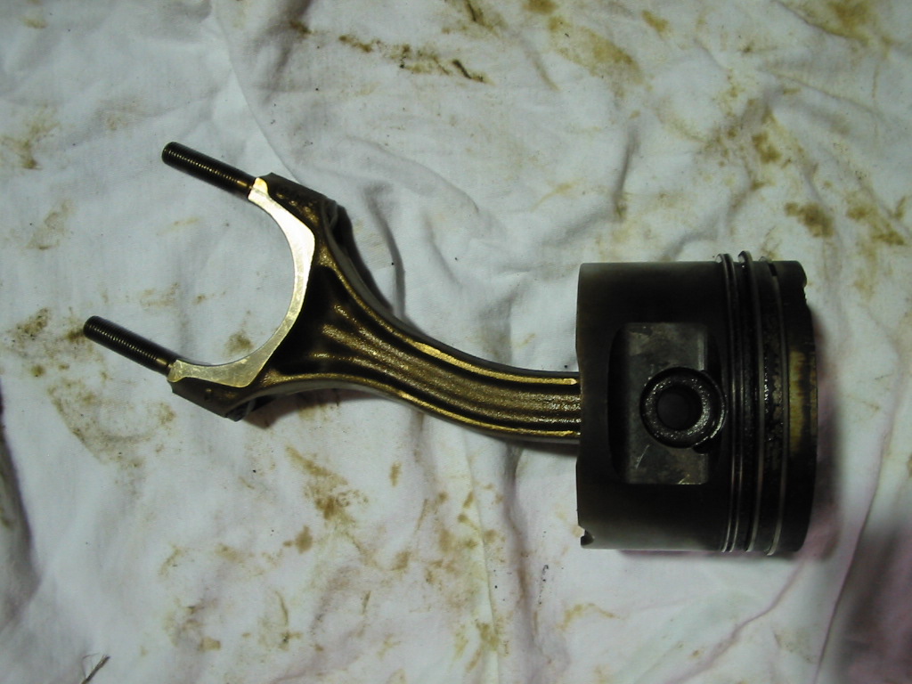

Was die Pleuel betrifft:
Anders gefragt: mit einem RS2 Step mit Chip sind die 3B Pleuel schon noch haltbar oder?

Re: Haltbarkeit der 3B Pleuel, 3B Düsen, RS2 Lader Alternati
die 3b pleul sind die stärksten und haltbarsten überhaupt
dafür auch die schwersten.....
Hallo Pado,
mit dem RS2 Lader kannst max. 350 - 360PS haltbar fahren, sind dann max. 1,7bar OB auf 1,3bar HD.
Zu den Pleuel, wennst auf Nr. sicher gehen willst, machst H-Schaft rein. Neue Pleuellager sind auf jeden Fall Pflicht! Ich bin zwar im 200er auch ca. 30tkm ohne Probleme mitm K26/27 mit den Serienpleueln gefahren, kann aber auch nur Glück gewesen sein, daß sie gehalten haben. Wo wir schon beim Thema wären, besser als der RS2 Lader ist eben der Garret GT3071 oder der KKK K26/27/6er Lader, dann bist bis ca. 400PS ladertechnisch gerüstet. Düsen brauchst auf jeden Fall die RS Düsen oder die giftgrünen Ford Düsen...

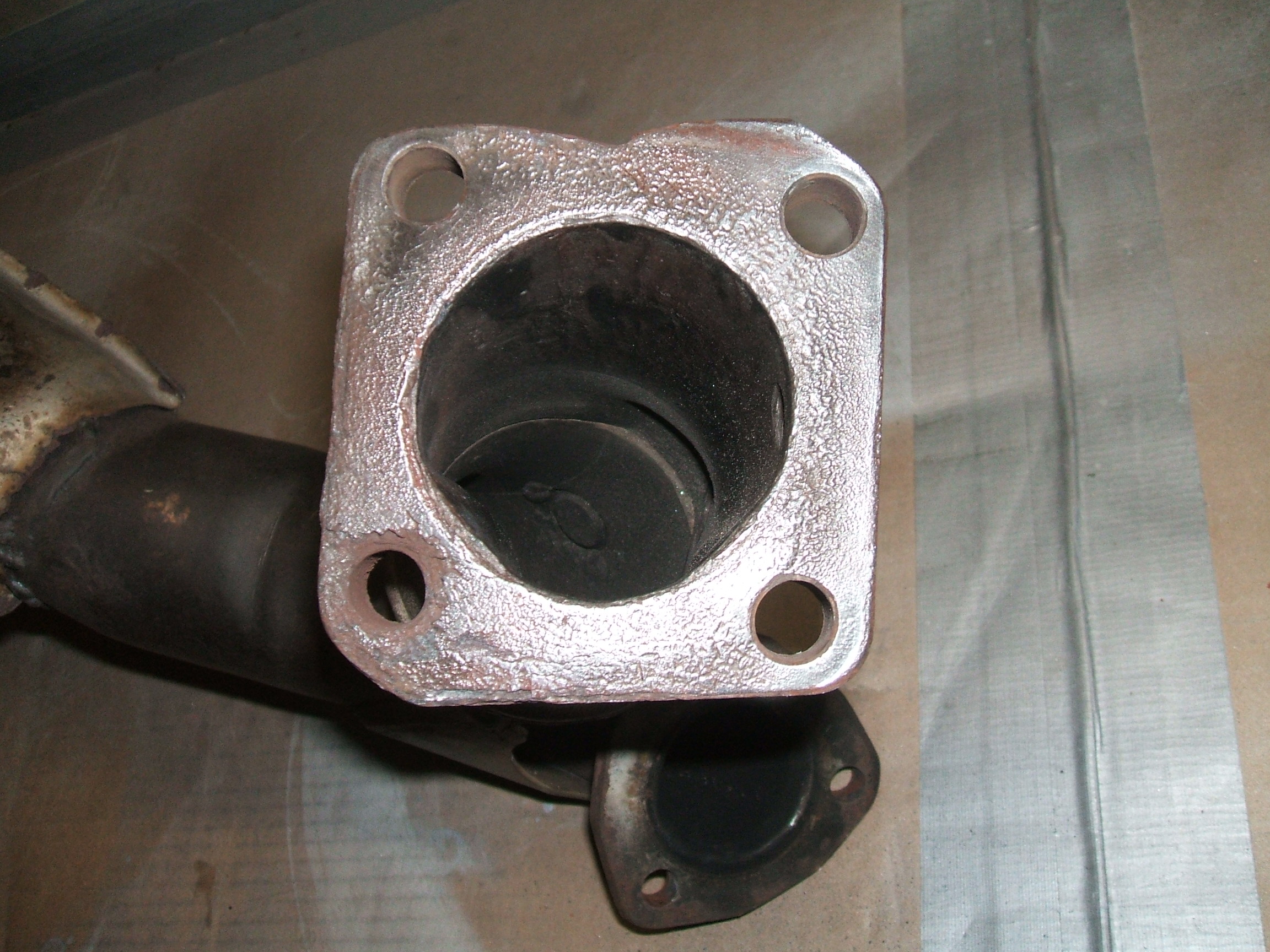

hallo,
also muss jetz mal nachfragen was am rs hosenrohr anders ist?da mir im s2 mit rs step das serien hosenrohr drin haben und das ja 70mm ausen ist!ist das rs rohr noch größer?
der s2 hat nen überholten rs lader, nen rs krümmer,rs düsen mit 4,2bar benzindruck und 7a auslasswelle (einlasswelle sinnvoll?) und eben 100zeller kat und 76mm auspuff...
motor mit serien kolben und jetzt h-schaft pleul und normale metallkopfdichtung!
soviel ich weis ist der 4,2 bar regler der falscheLux hat geschrieben:hallo,
serienpleul hatten 15tkm gehalten und dann warscheinlich durch defekten zündvorschaltgerät zum brechen verurteilt![]()
und immer viel erfolg bei den pleullagern![]()
bei aan umbauten wird dieser ersetzt durch kleinern...warum weis ich jetzt leider auch nicht
ps.......das rs abgasrohr ist wesentlich grösser im durchmesser/ hätte da gern eins geschenkt.........
Manu F.
- Beiträge: 2257
Hi
Ich schreib jetzt hierzu mal meinung direkt hinter deinen Fragen...
Das die ganzen Sachen wie Pleuellager, Kopfdichtung etc. gemacht sein sollten weist du mit Sicherheit selber
ja aber die abstimmung ist aber für den 4,2bar 7a regler gemacht!da kann man ja nicht einfach was anderes verbauen und die lambda regelt auch in einem guten bereich und ist nicht zu fettig!
das mit dem rs hosenrohr würde mich mal interessieren weil ich da bis jetzt noch nix gesehn habe das es wirklich größer ist!

Das RS2 Hosenrohr macht nur Sinn bei den S2 Fahrern, bei allen anderen 20VT's ist es auch mit viel Umbauen/Umschweisen verbunden, da kann man sich auch gleich komplett was größeres selber bauen, so z.B....:
http://forum.group44.de/viewtopic.php?f ... 1#p1330881

mich würde trotzdem mal interessieren wie stark das serien rohr wirklich ist!wie gesagt im s2 ham mir das serien rohr drin und das ist 70mm und "wenn" das auto doch mal wieder fahren sollte werden mir ja merken was so passiert!
wie gesagt er ist vor den dummen pleulschaden 15tkm gelaufen und wäre super mit rs technik gegangen!
und wegen 10ps hin oder her streiten mir uns jetzt mal nicht
mfg raffi

der RS2 Lader ist net schlecht jedoch bei 360 rum an ende (wenn kats drausen sind ect geht vielelicht noch einw neig mehr)
Jedoch gibt es da schöne Verdichter die man da dranbauen kann dann schaffst du auch die 420ps ect bei gleichen ansprechen ect.
mit dem Serien RS-LAder kannst 1,9bar abfallend auf 1,3bar fahren ist aber dann an der Grenze.
Pleuel machst am besten neu wenn du den Lader voll nützen willst
und die 3B gehen bis 360 aber ab dann wird es eng (wenn du 2bar im saugrohr hast dann hast nen Benzindruck von 5,0bar) würde dann ab da auch größere Düsen nehmen....

GTX3071 oder 3076R rein und Abfahrt.
Düsen bei 4 Bar ist doch Müll. Bei 2Bar Ladedruck brauchst ja 2 Spritpumpen fast.

An sich ist das mit den verstärkten Pleuel kein Thema. Nur hab ich ZKD und Pleuellager erst vor 50tkm gemacht und der Motor ist an sich so wie er ist, voll funktionsfähig. Deswegen möchte ich den erstmal nicht zerlegen.
Dann werde ich mich wohl erstmal mit einem RS2 Lader, den neu überholten 3B Düsen, dem WagnerKrümmer, meiner kurzen Ansaugbrücke, der Einrohranlage und ner brauchbaren Softwareoptimierung begnügen. Das sollten die 3B Pleuel auf jeden Fall ab. Bekannter fährt AAN mit MTM-Abstimmung auf K27 Lader mit originalen Pleuel seit vielen Jahren ohne Motorschaden. Allerdings nur bei max 1.6 bar Überdruck.
360 PS klingt ja trotzdem viel besser als 280 PS
Einen anderen Motor mit stabileren Pleuel würde ich mir dann so nebenher aufbauen.
Mich würde dennoch interessieren, woher die Meinungen stammen, daß die org. Pleuel nur bis max. RS2 Lader brauchbar sind.
Gibt es da Lektüre zum Nachlesen?

Lektüre zum Nachlesen nicht, aber schon einige Negativbeispiele.
Auf die paar Hundert Euro würde ich nie wieder verzichten.
Laß Dir mal den LMM rumspinnen bei Vollast oder die Zündung ausfallen.
MfG Olaf
MfG Olaf

Wegen dem Hosenrohr, der Abgang/Auslaß von der K26 6er Abgasseite hat innen 55mm, das sollte das Hosenrohr oben, also am Flansch auch mindestens haben, daß es Stoßfrei und srömungsgünstig ist. Das Serierohr ist da auf jeden Fall etwas zu klein, k.A. um wieviel das RS2 Rohr in dem Bereich größer ist. Die Ausbuchtung für die untere Schraube ist dabei auch so eine Strömungsbremse. Anfangs hab ich die Serierohre immer mit dem Dremel, Luftschleifer &Co. bearbeitet... Wegen Auslaßwelle:
Die 7A hat ziemlich viel Überschneidung, wenn man untenrum noch ein gutes Ansprechen haben will macht die beim kleinen RS Step keinen Sinn, ist erst was für große Lader, wo untenrum eh nich viel los ist. ADU oder NM Welle sind unter 500 PS zu nehmen. Einlaßwelle kann Serie bleiben...

guter Tip: Schmeiss die Pleul raus und bau dir lieber was ordentliches(H-Schaft) rein... ich hab meine Pleul mit dem Serienlader verbogen und das beim schalten bei 40kmh... ohne hohe drehzahl ist aber gang und gebe wenn du mal im internet schaust...und einen heilen block zu zerstören um es auszuprobieren muss ja nicht sein das wird nur unnötig teuer!
Die Düsen schmeiss gleich mit raus die schaffen das einfach nicht hab das alles durch damit läuft er trotz anderem Benzindruck zu mager und läuft viel zu heiss...

K27 usw ist alter Müll. Und für 200 Euro gibt es so einen Lader auch nicht, neu. Dann lieber nen GT2871 (400-450PS) mit Plug N Play Abgasgehäuse und gut ist.

Ok, mit den Düsen bin ich überzeugt.
Düsen werd ich die nun endlich kaufen und fertig. Lang genug rumgeeiert. Der Abstimmer sollte aus denen was anständiges zaubern können.
http://www.em-racing.de/Bosch-EV6-Einsp ... cm-5er-Set
Das mit den Pleuel überleg ich mir noch.
Ich bin allerdings der Meinung, daß die 3B Pleuel einen RS2 Step aushalten müssen. Die RS2 Pleuel sind schließlich nicht stabiler als die 3B.
@Chris: wenn Du deine 3B Pleuel mit dem Serienlader bei 40 km/h geschrottet hast, dann denk ich mal, daß da aber was arg daneben war mit Deinem Setup.
Nun bleibt noch die Frage nach dem Lader. In der Bucht sind z.Zt. viele RS2 Lader für 995 Euro drin.
http://www.ebay.de/itm/Original-Audi-RS ... 5ae35cdb40
Sind das wirklich originale RS2 Lader? Den Verkäufer kann ich da wohl kaum fragen...
ja sind org rs lader
so muss der karton ausehn und der lader dazu....
hatte damals 1030 bezahlt... jetzt gibt es wieder welche.... damals war liefer engpass wartete ü halbes jahr
darauf....
darauf....

Ich würde das 5er Set der 470er Opel Düsen nehmen. Aber das wird knapp für 400PS. Eher sogar 575er.
Stahlpleuel für 600-700 Euro würde ich auf jedenfall verbauen.
Einmal verbaut muss der Block so schnell nicht mehr raus.
