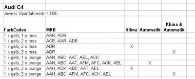

Hallo Olli,

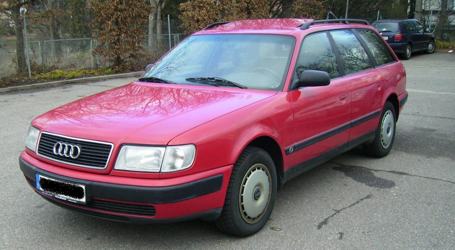

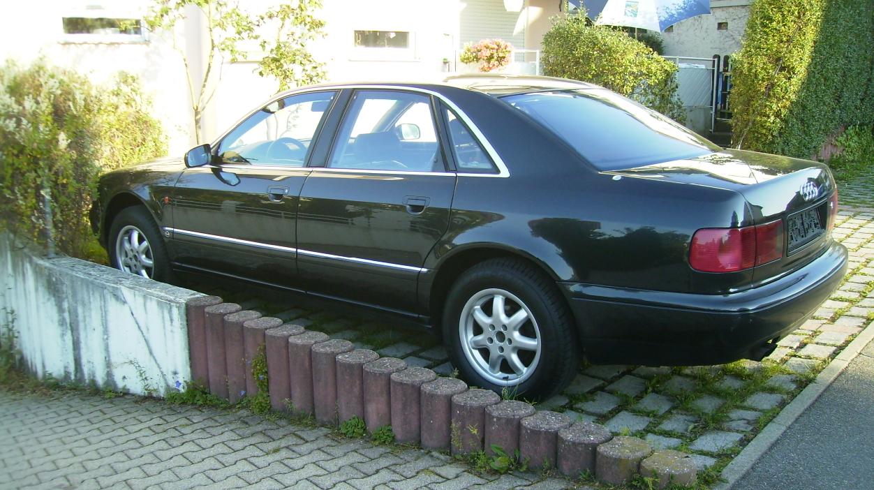

ich weiß was du meinst. Und da gibt es tatsächlich unterschiedliche Federnsätze für die einzelnen Audi-Modelle. Mein AAR-Fronti hat die Kennung gelb/rosa auf den Federn und baut auch extrem hoch. Ich hatte bis vor Kurzem sogar einen A8 mit "Offroad"-Paket. Anbei mal ein paar Kombinationen von Federn und Bilder der Hochbeiner:

Beitrag von einfach-olli »
JA so wie der rote so kommt meiner auch an.
Fürchterlich zum ansehen.
