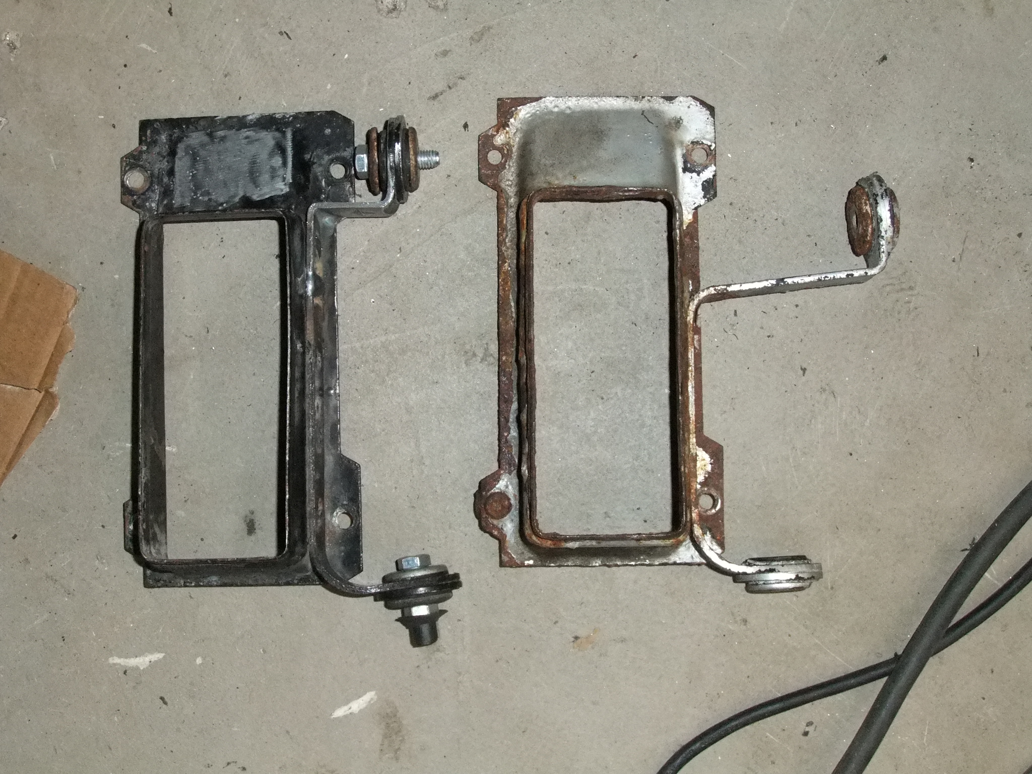

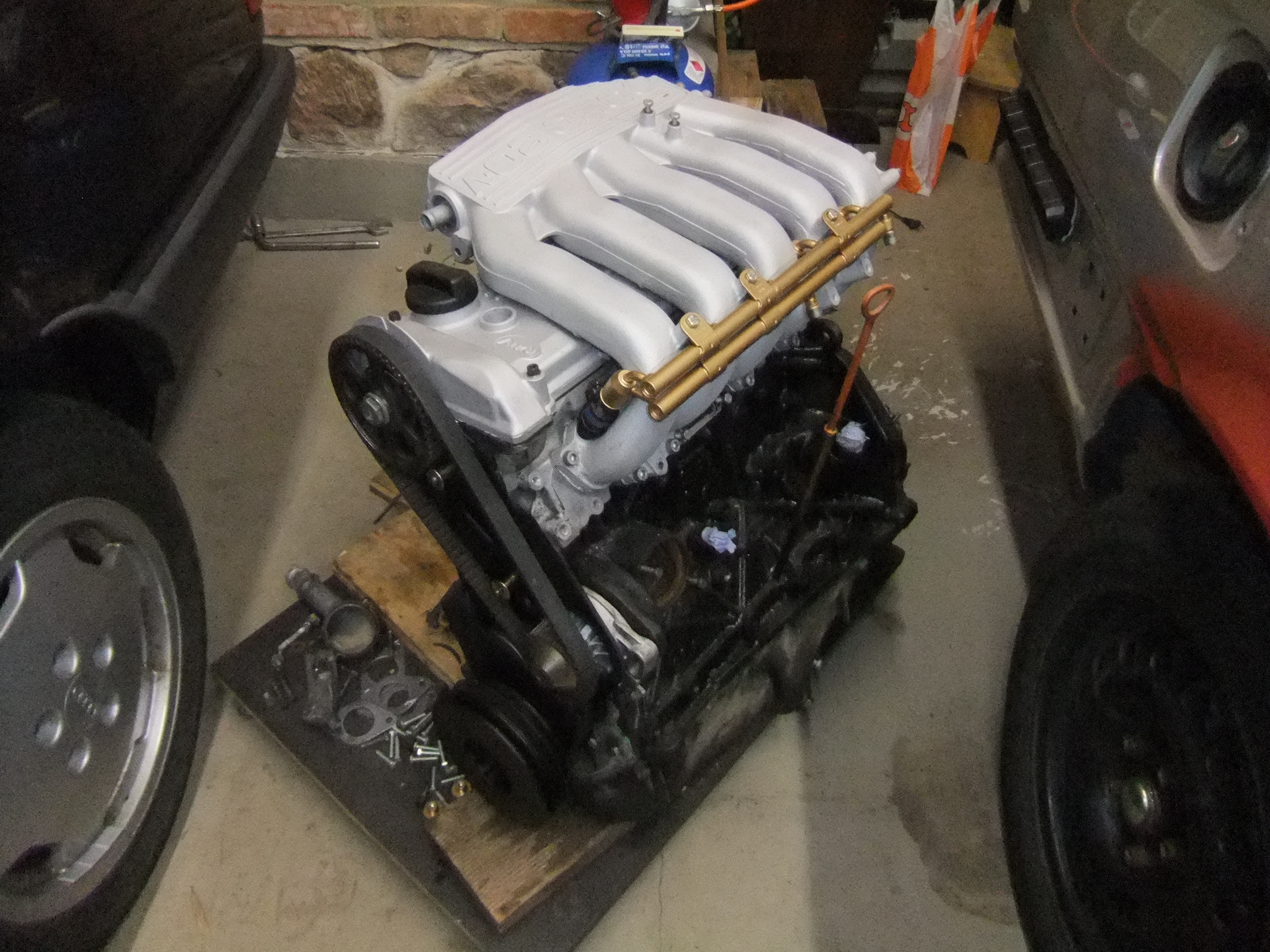

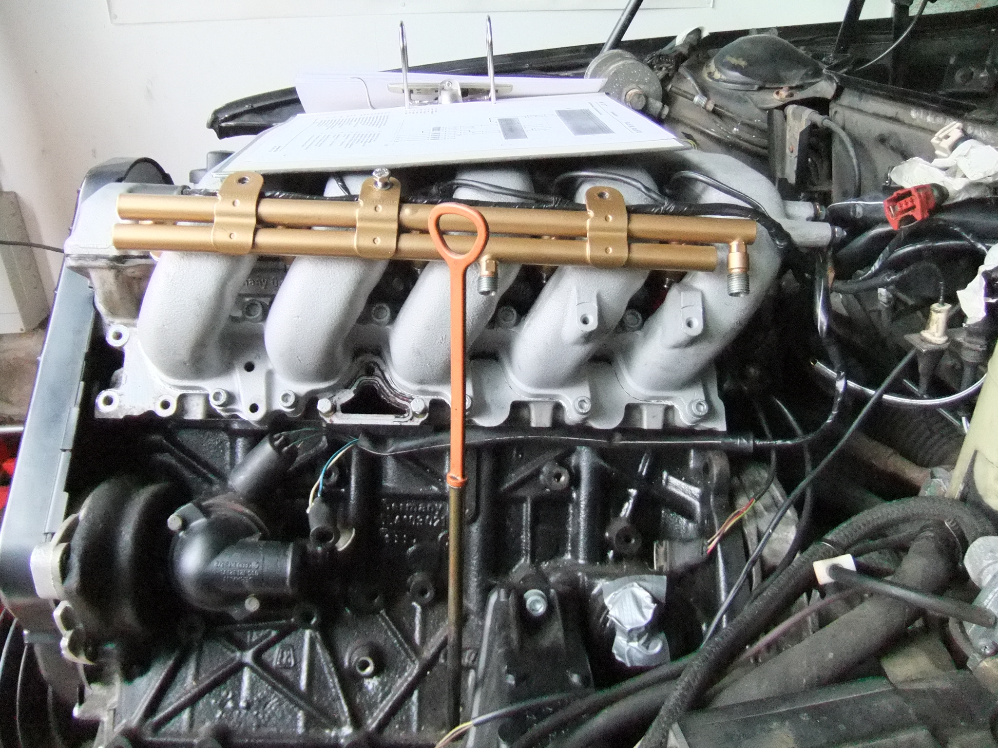

ich möchte euch an meinem Motorumbau von NF auf 7A teilhaben lassen. Weswegen baue ich überhaupt um? Der 100er Quattro Exklusiv meines Vaters erlitt vor einigen Monaten einen Motorschaden, den Thread müsste es hier auch noch irgendwo geben. Jedenfalls hab ich damals recht schnell den NF den ich noch liegen hatte eingebaut und der Wagen konnte wieder auf die Strasse. Doch ein NF langt halt nicht, er wollte mehr Leistung. Gut, kann er haben, doch einen MC oder 20V Turbo wollte ich nicht für ihn haben, weil erstens schon ein 220V im Hof steht und zweitens wegen dem Verbrauch. Bei über 20000km im Jahr macht das schon was aus. So kam ich auf den 7A. Ich hab dann über ebay einen generalüberholten samt Kabelbaum gekauft. Doch optisch war das Ding einfach nicht tragbar. Deswegen wurden Ventildeckel und Saugrohr glasperlengestrahlt, Alle Anbauteile aufgearbeitet so dass er auch von Werk aus nicht besser hätte sein können. Alle Schrauben, Unterlegscheiben und Muttern am Motor wurden von Audi neu gekauft und ersetzt. Gerade eben werden die letzten Kleinteile mit 30%iger Salzsäure entrostet. Die kommen nach ner std. wie neu aus dem Bad heraus.
Der "neue" 7A
Der "neue" 7A

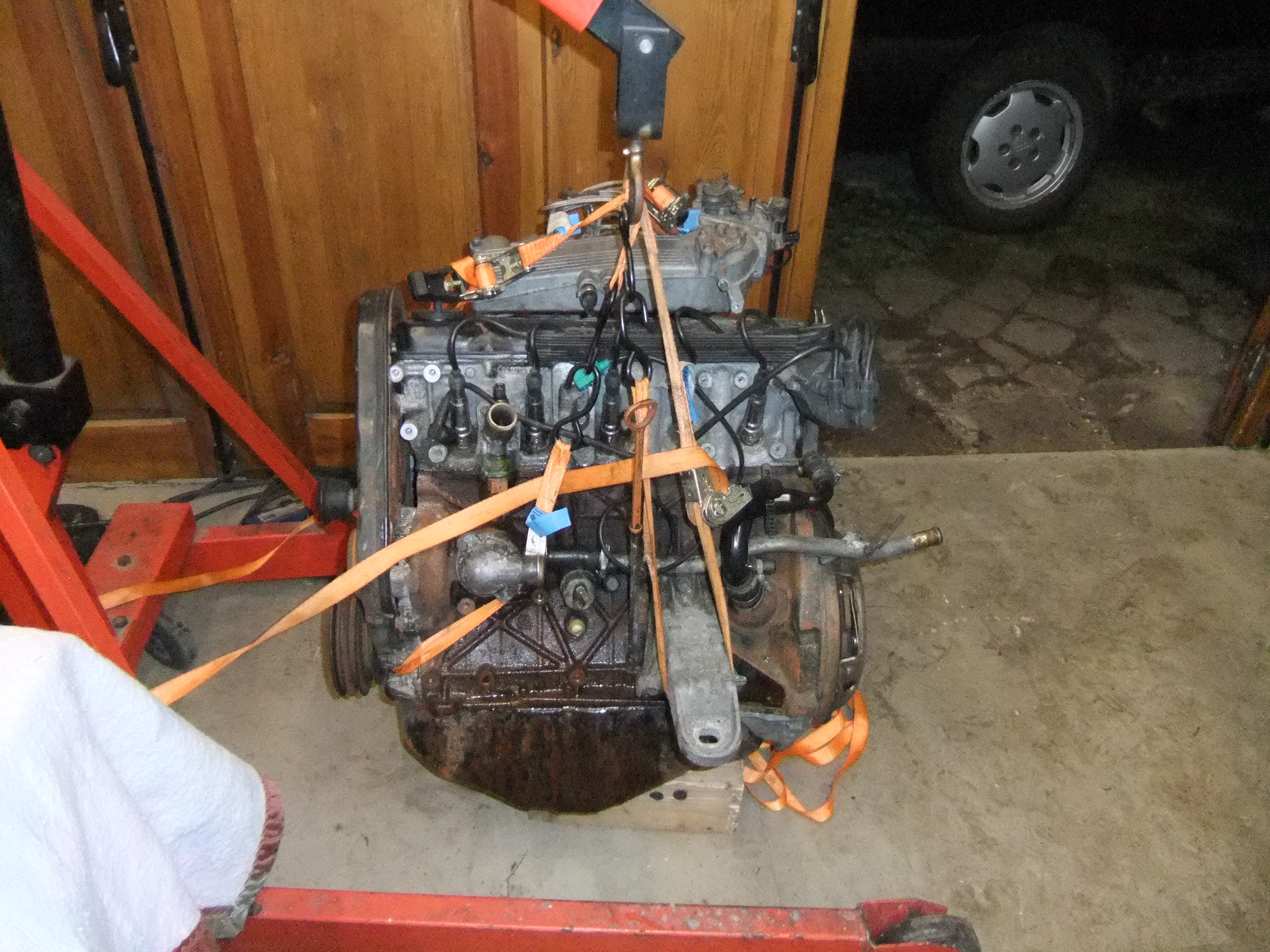

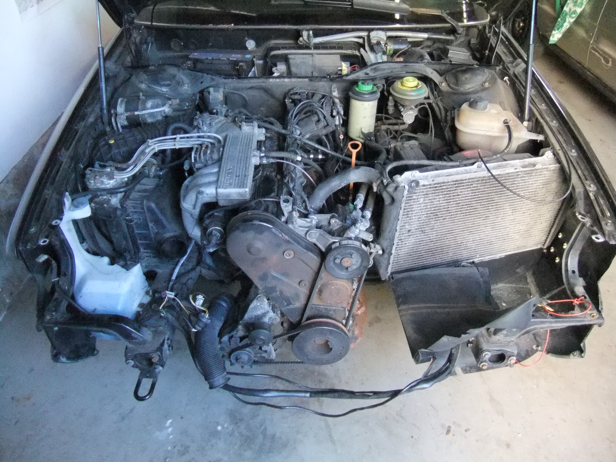

Der Motor samt Einspritzung war schnell draussen.
Ich wollte den neuen Motor schon längst drinhaben, doch ich kann einfach nicht ein ankorrodiertes Teil oder Schraube verbauen. Deswegen zieht es sich.
Wenn die Salzsäure schnell genug arbeitet :D kommt der Motor noch an diesem Wochenende rein.
Ich werde den Thread weiter aktuell halten.
Bis dann
MfG Karsten

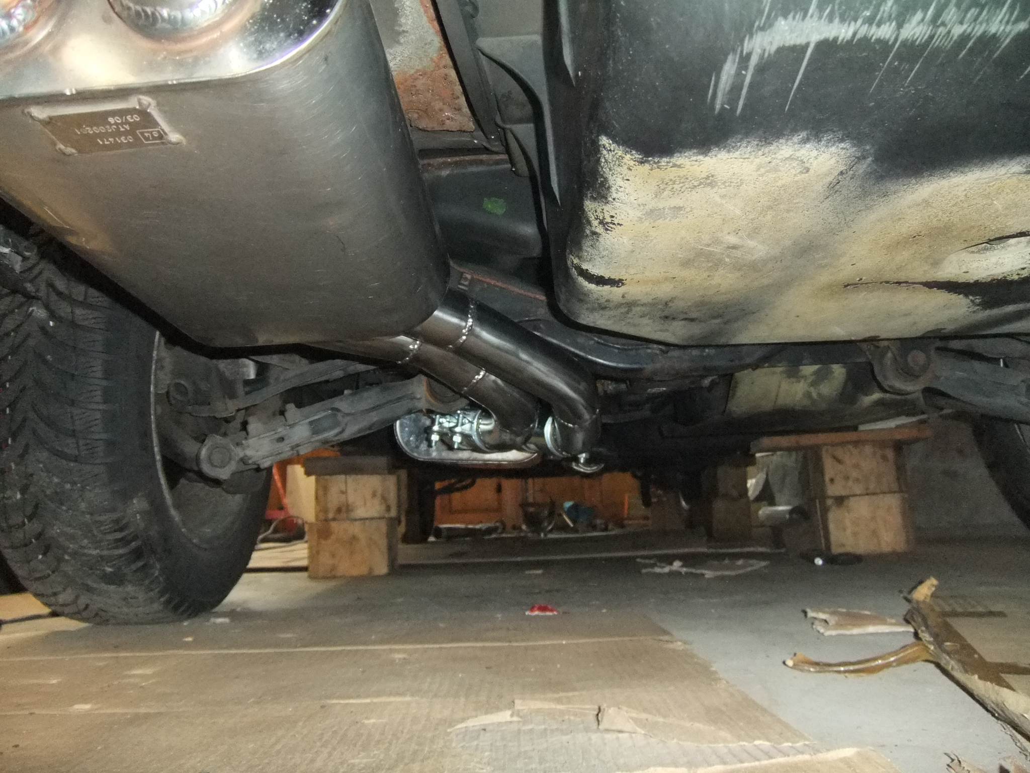

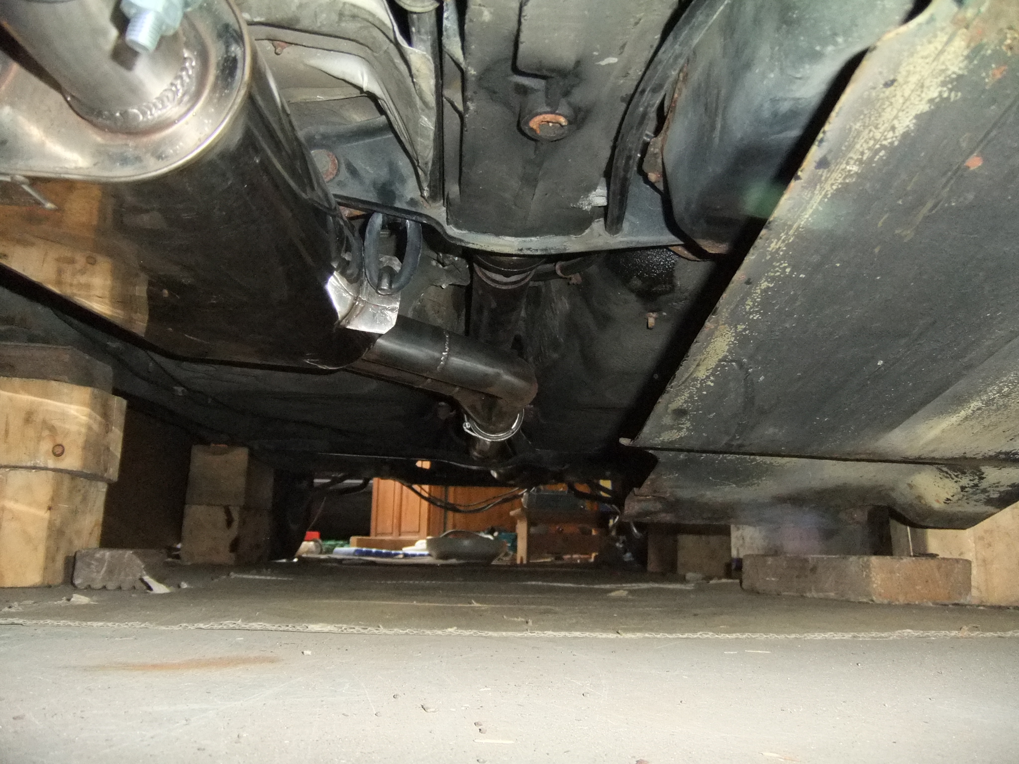

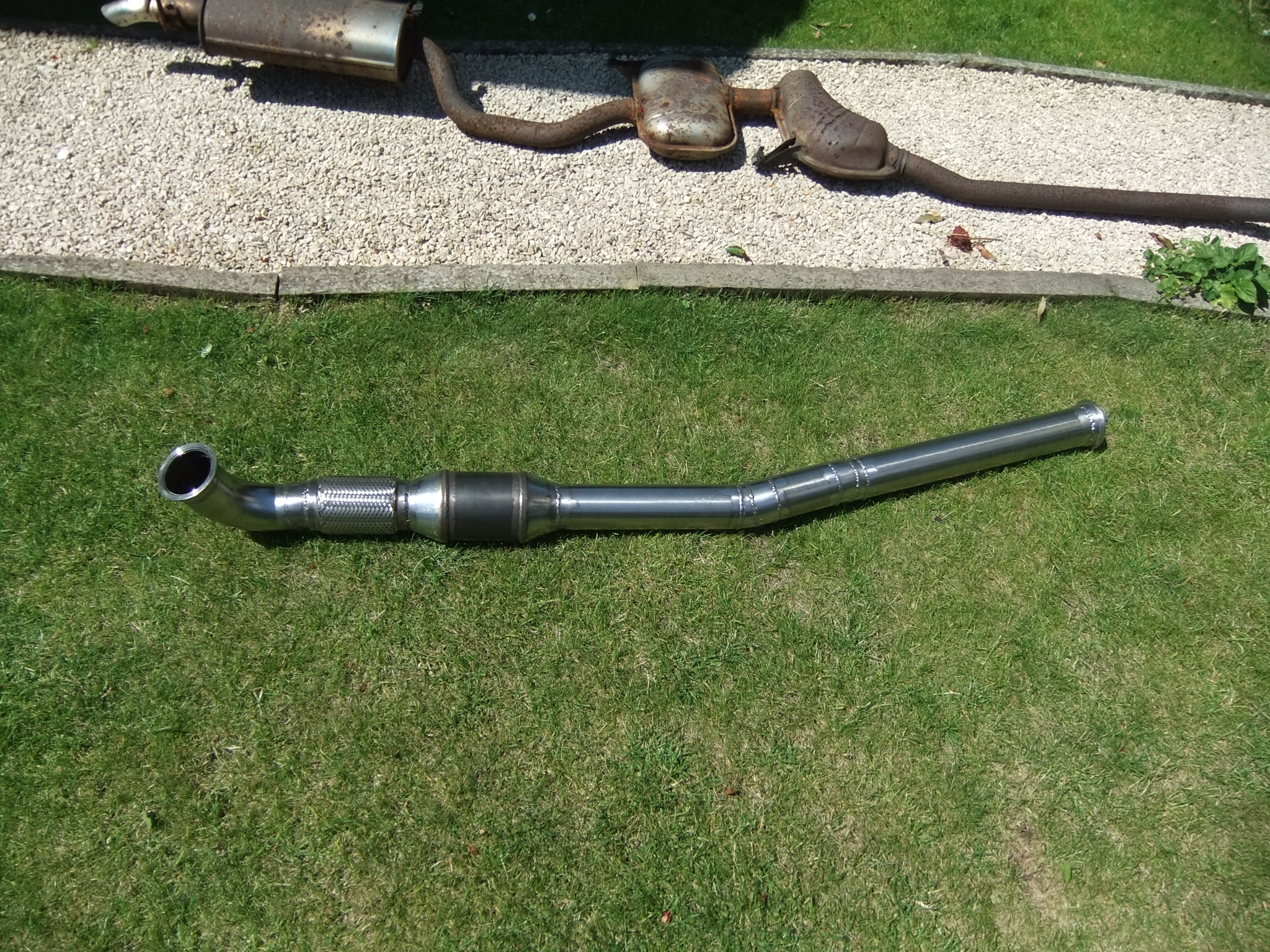

Nur an der Aga musst basteln. Für den 7A emfehle ich dir die MC fronti AGA ab Flammrohr, dazu evtl den AAH Endtopf oder eben was Schönes aus Komplett Edelstahl :-D

Sehr sehr lecker vor allem optisch schaut der Motor schon so geil aus. Das ist echt Genuss für die Augen :D . Ich werde das hier weiter verfolgen. Weiter so Karsten.
Evtl kannst mal mehr zu deiner enrostungslösung für Aluteile sagen mit vorher nachher Bildern.
MfG Stefan
audiavus
Beiträge: 484
Wohnort: Ehingen
Re: 100Q Exklusiv Motorumbau NF->7A
Beitrag von audiavus »
Alu wird Glasperlgestrahlt, FE metall hat er im Salzsäurebad entrostet. Macht an bekannter von mir au (Italiener, scharubt an alten FIAT rum), der hat so seine ganze Karosse entrostet.

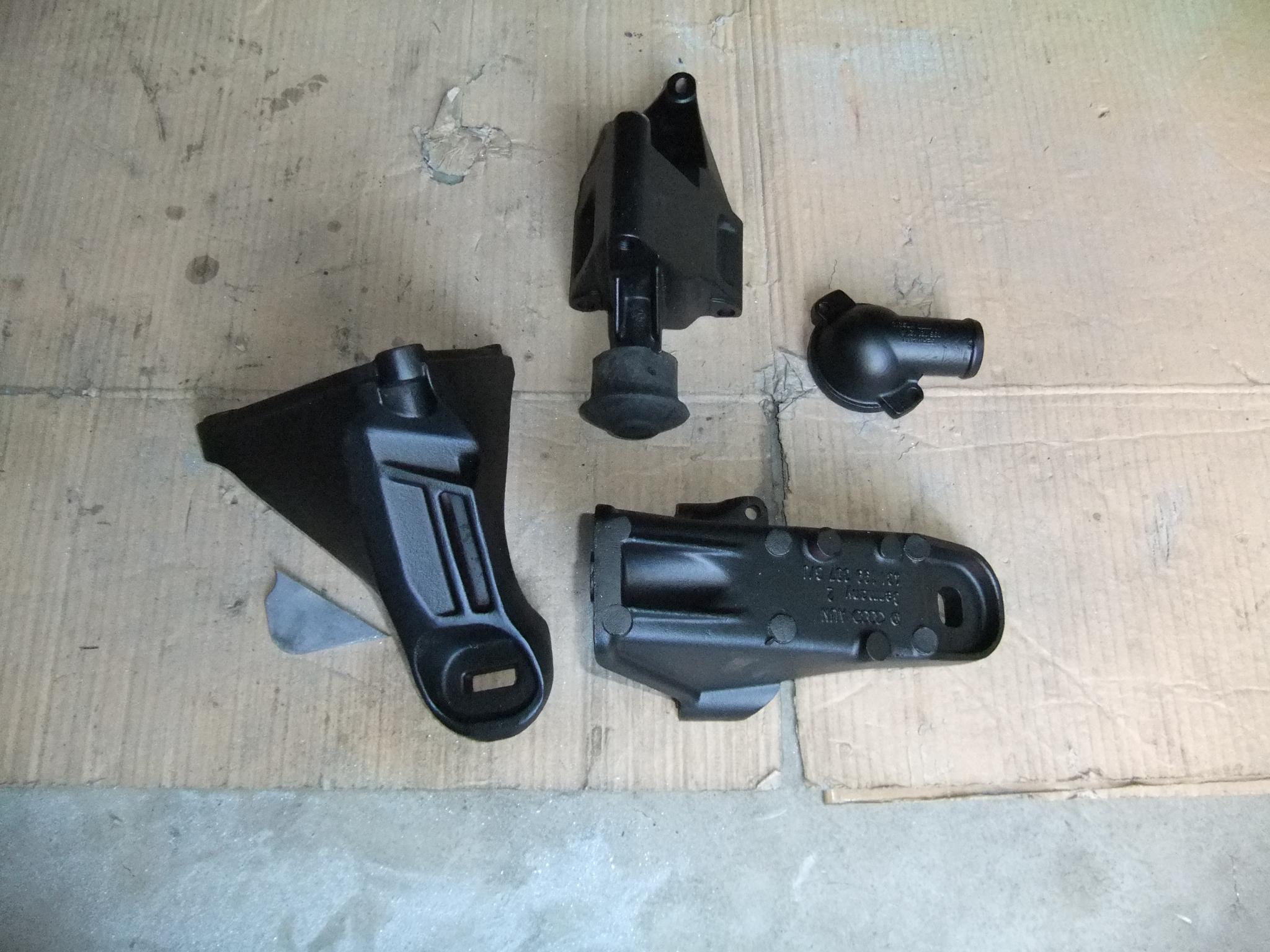

Also, habe heute die letzten Schrauben gebadet und die letzten Alu Teile wie Wasserstutzen, Motorhalter und Drehmomentstütze lackiert, ich finde , in schwarz passen die besser zum schwarzen Block.
Den Block hab ich so gelassen, wie ich ihn gekriegt hab. Derjenige der den Motor überholt hat, hat den Block mit einer temperaturstabilen Farbe eingestrichen, die wenn der Motor das erste mal heiss wird richtig einbrennen soll.
Zum Kabelbaum, ich denke nicht, dass das so ein grosser Akt wird, wenn der Motor morgen reinkommt zerleg ich mal den Innenraum und versuche den neuen Kabelbaum zu verlegen. Umpinnen und Löten ist kein Thema für mich, Neue Fotos gibt es dann morgen.
Den LMM hab ich den originalen genommen, es stand ein B4 aufm Schrott und für den Preis konnte ich nicht nein sagen. Ich wollte aber dennoch später auf einen grossen umrüsten mit externem Poti, weswegen soll der keine Verbesserung bringen, rein von der Logik ist einer mit grösserem Durchmesser doch immer besser!?
Ausserdem, der Drosselklappenteil vom B4 2.8 scheint auch plug n play zu passen, allerdings ist der Querschnitt vor der kleinen Drossel verengt, wohl deswegen, dass er nicht so giftig beim Anfahren reagiert. Ich schau dann mal wie ich damit zurechtkomme, vielleicht folgt dann ja irgendwann ein Update auf eine 7A Drossel ohne Keil...

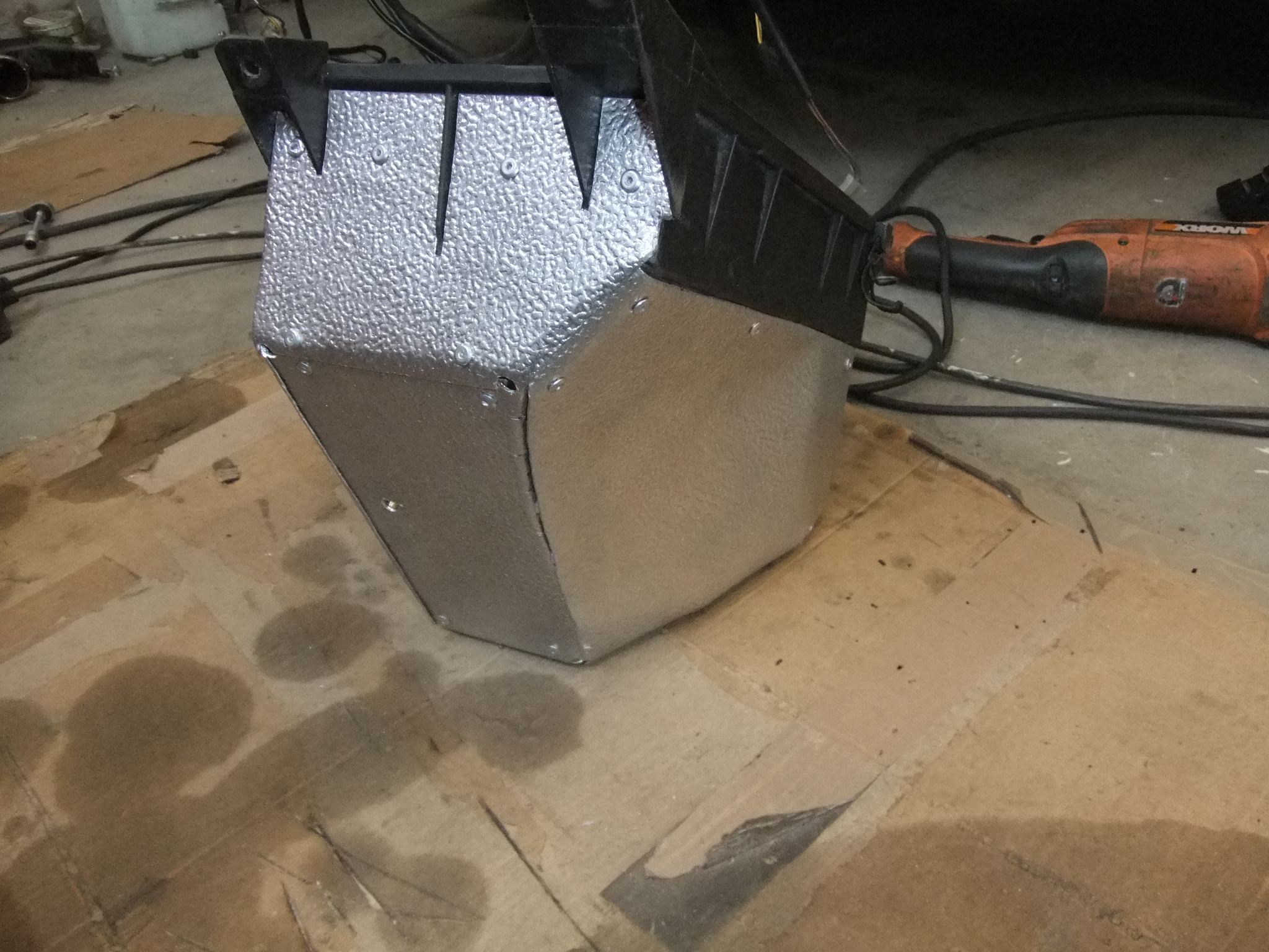

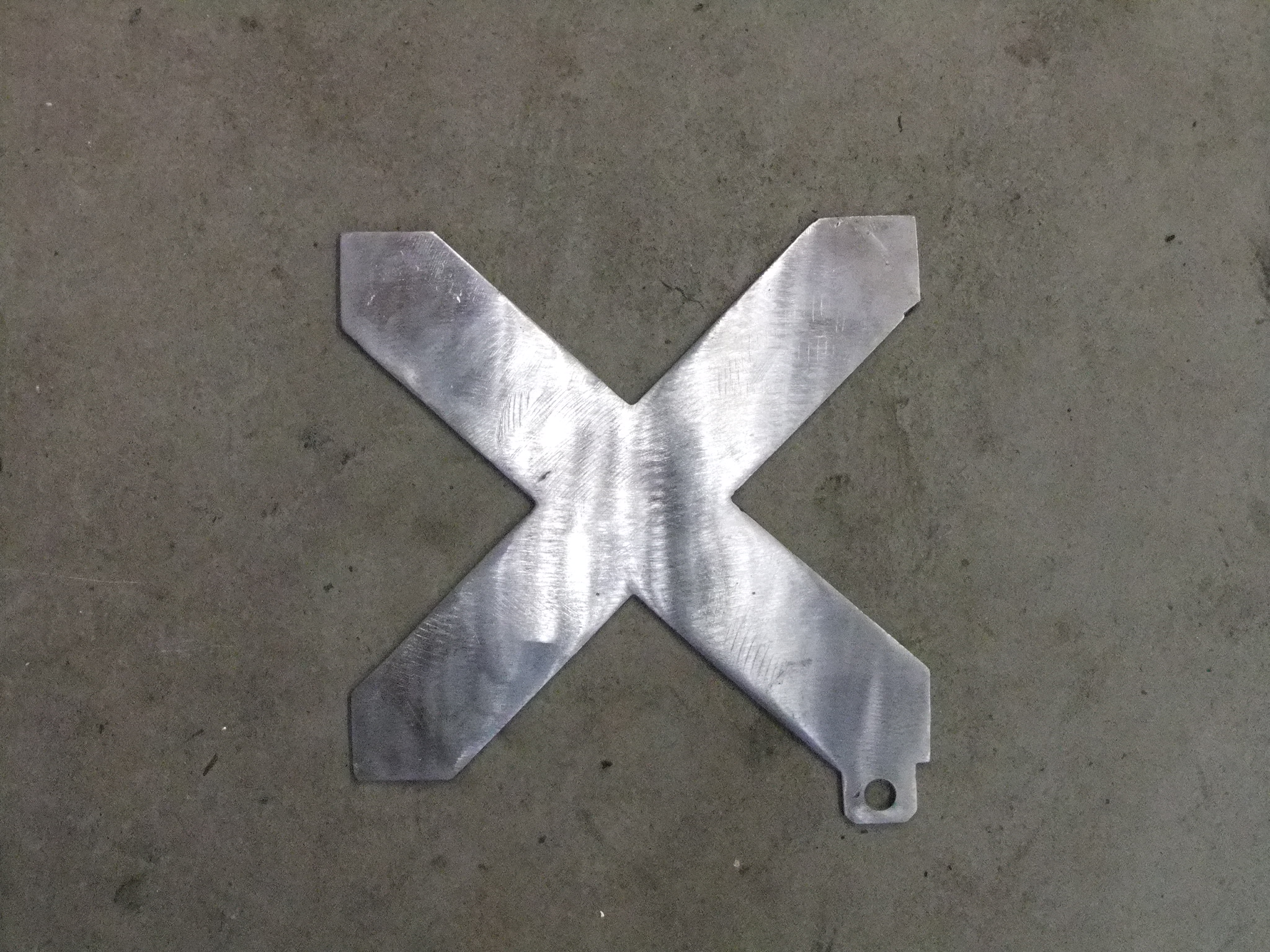

Der Hitzeschild fürn Fächer ist aber schon drann? (ist recht wichtig fürs Überleben des DK Potis)

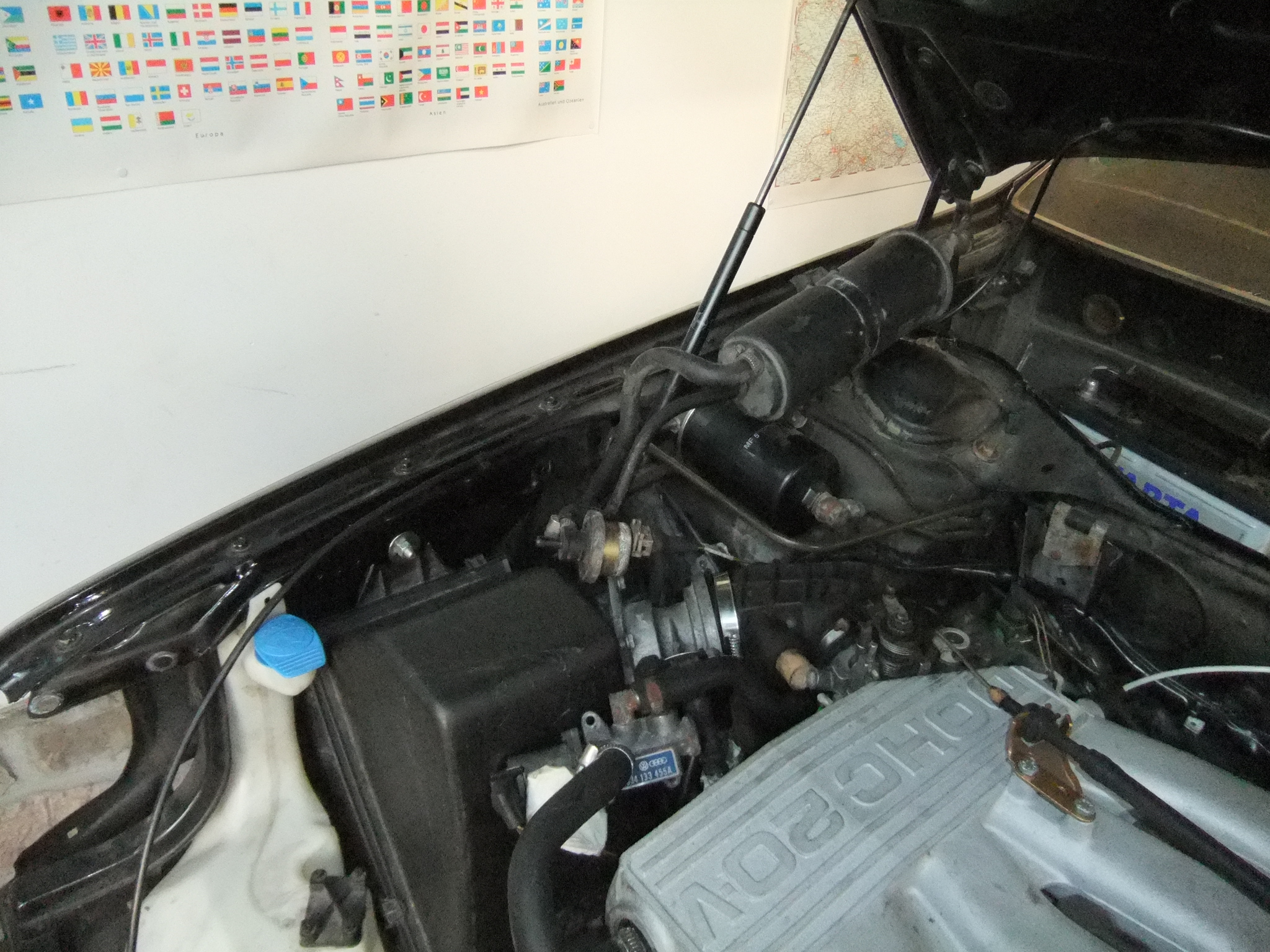

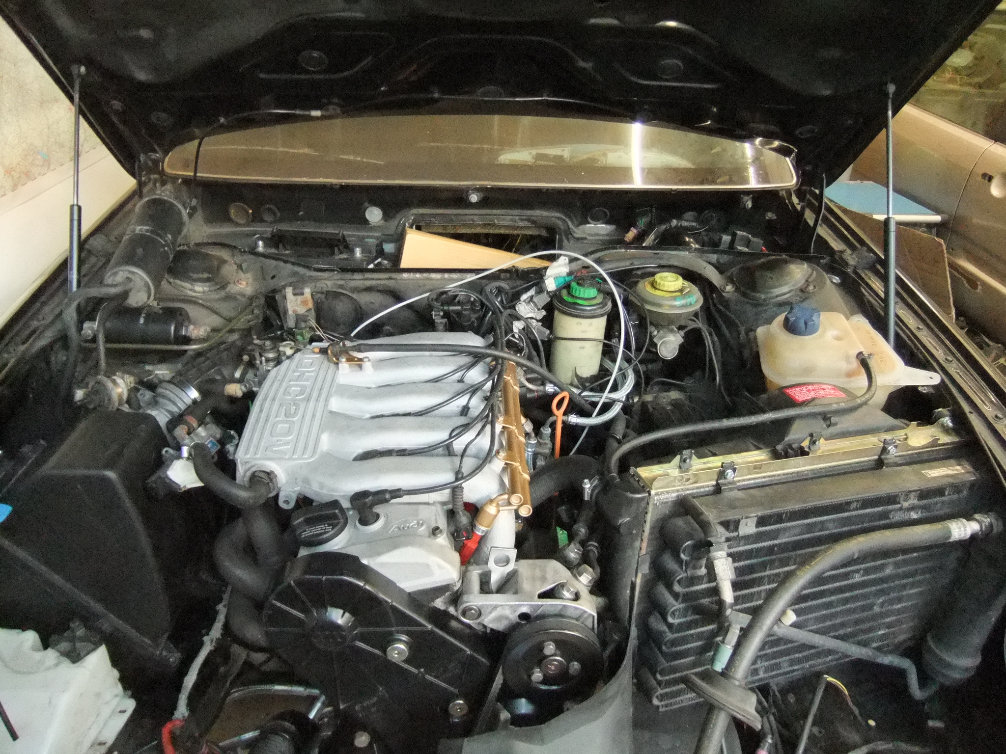

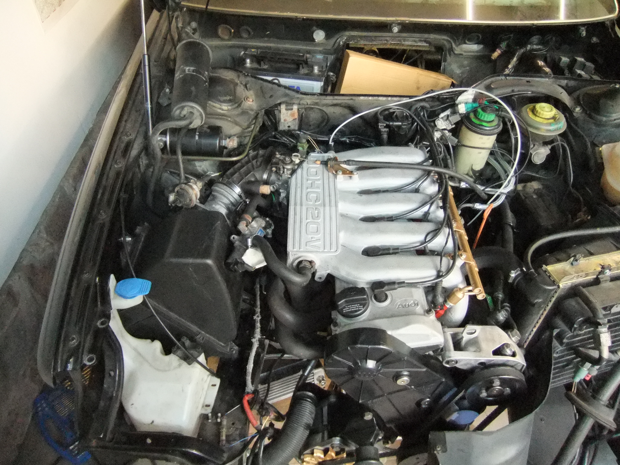

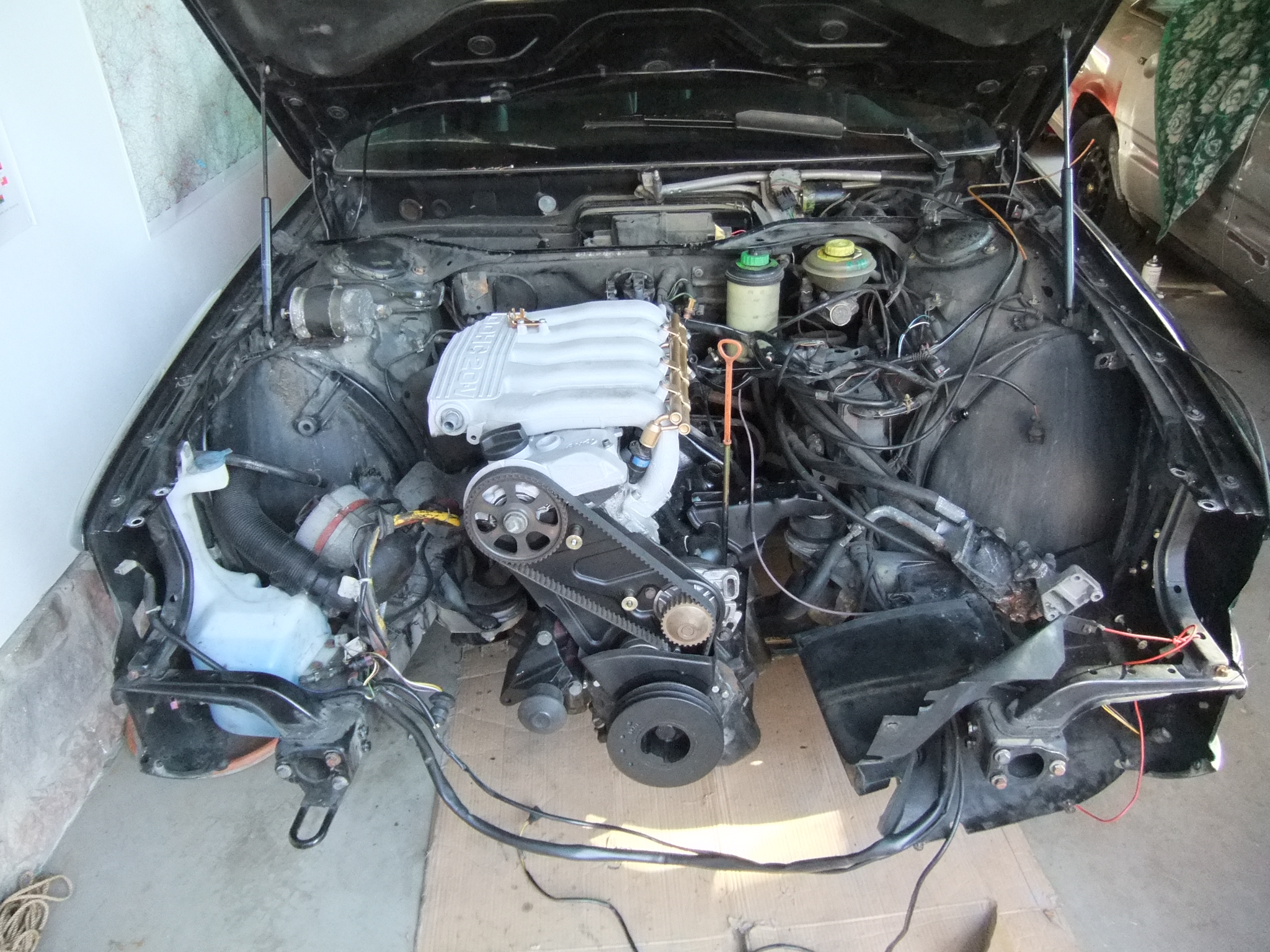

So, Motor ist drin.

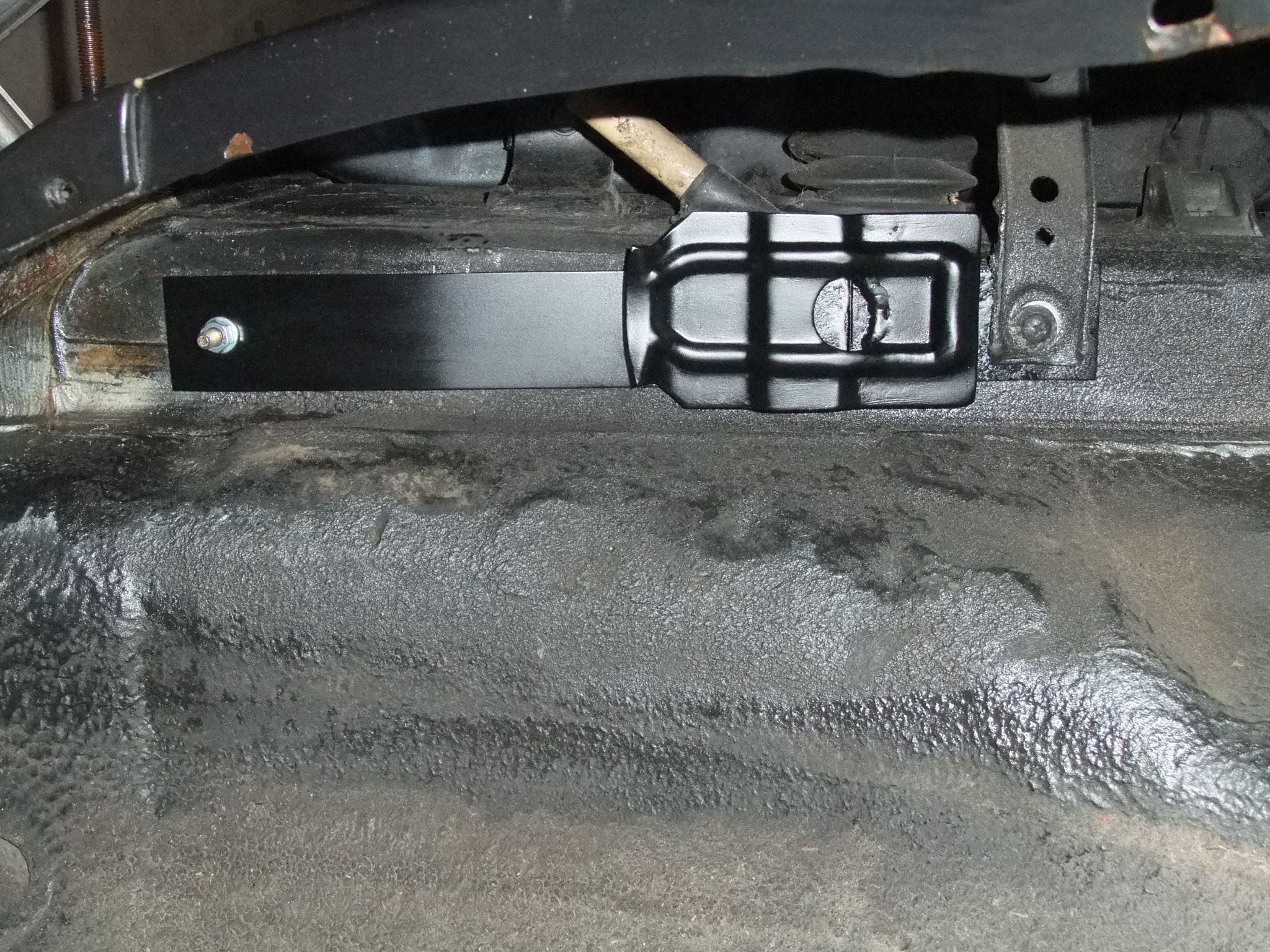

Die Gussnase des Motorhalters ist natürlich ab. Ebenso die am Getriebe.
Eine 7A Drossel war nicht mit dabei. Den Poti müsste ich aber von der v6 Drossel übernehmen können wenn ich mich für die 7A Drosselklappe entscheide. Ich hab so einen v6 Poti auch am 20V Turbo drin, das Ding ist mechanisch und elektrisch gleich und kostet auf dem Schrott fast nichts.
Den Hitzeschild für den Fächer hab ich, der muss aber noch schön gemacht werden.

Versuche nicht Aluteile mit der Salzsäure zu reinigen. Ich wollte probeweise ein Aluteil reinigen und das hat auch funktioniert... haha doch der hintere Wasserstutzen ist nunmal ein Stahlteil. Deswegen die Falschaussage in der PN zum Thema Aluteile und Salzsäure. Die Teile die wirklich aus Alu sind werden von der Salzsäure unter gewaltiger Rauchentwicklung regelrecht aufgefressen. Es entsteht dabei eine Alu-Salzsäure-Paste die vor sich hin blubbert und raucht. Ich hab zum Glück bevor ich Motorhalter, Wasserstutzen seitlich und Drehmomentstütze baden wollte ein Aluteil getestet für das ich keine Verwendung mehr habe. Hätte ich das nicht gemacht... dann wärs jetzt scheisse mit den Aluteilen.
Am besten du verwendest eine Glas oder Keramikschale. Mit einer Zinnschale passiert das selbe wie mit Alu. Das hat derart geraucht als ob jmd. einen Blätterhaufen anzündet und gestunken hat das... trotz Maske konnte man da kaum ran. Ach ja, die meisten Kunststoffe löst es natürlich auch. PP (Polypropylen) geht aber.

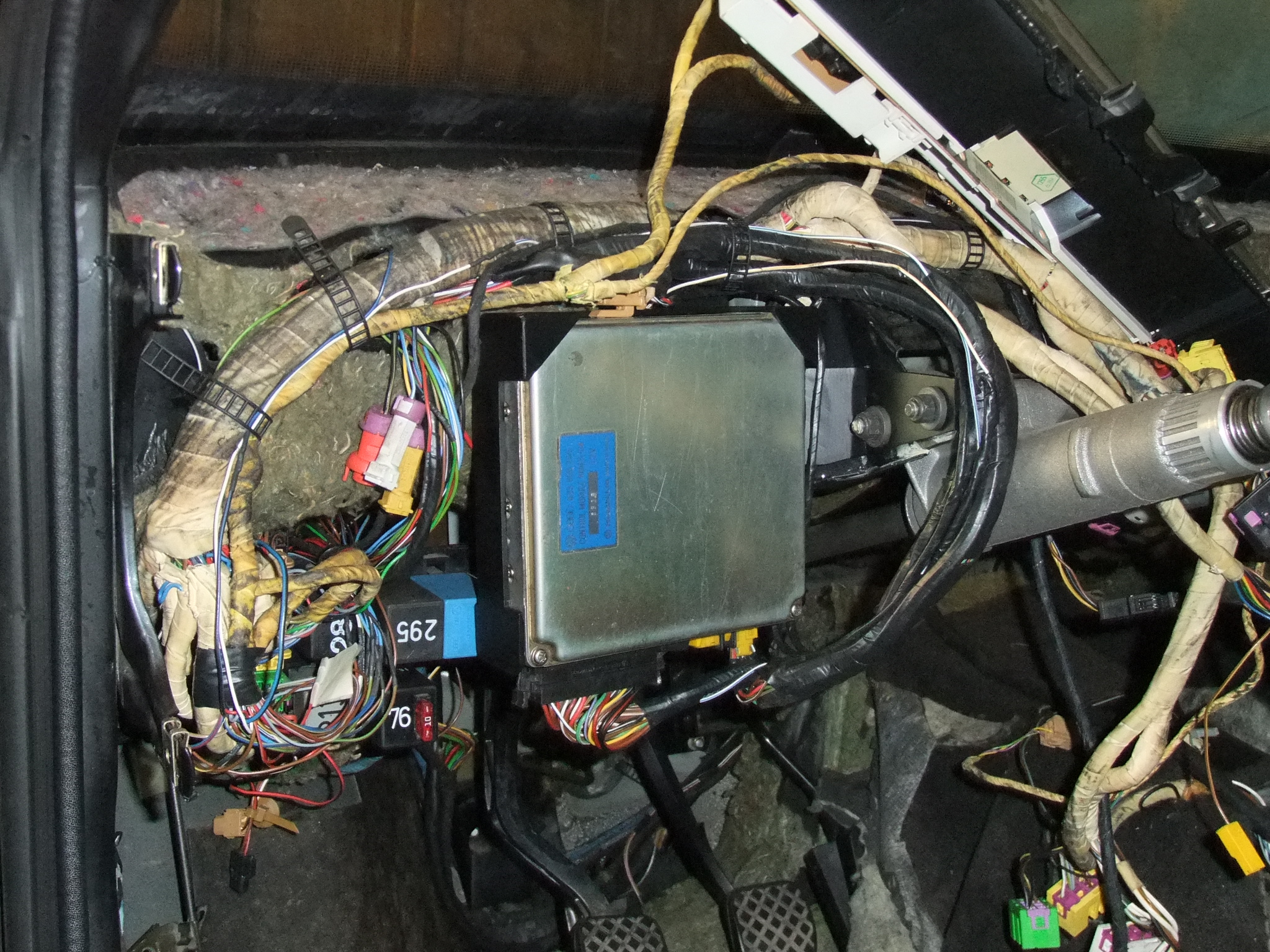

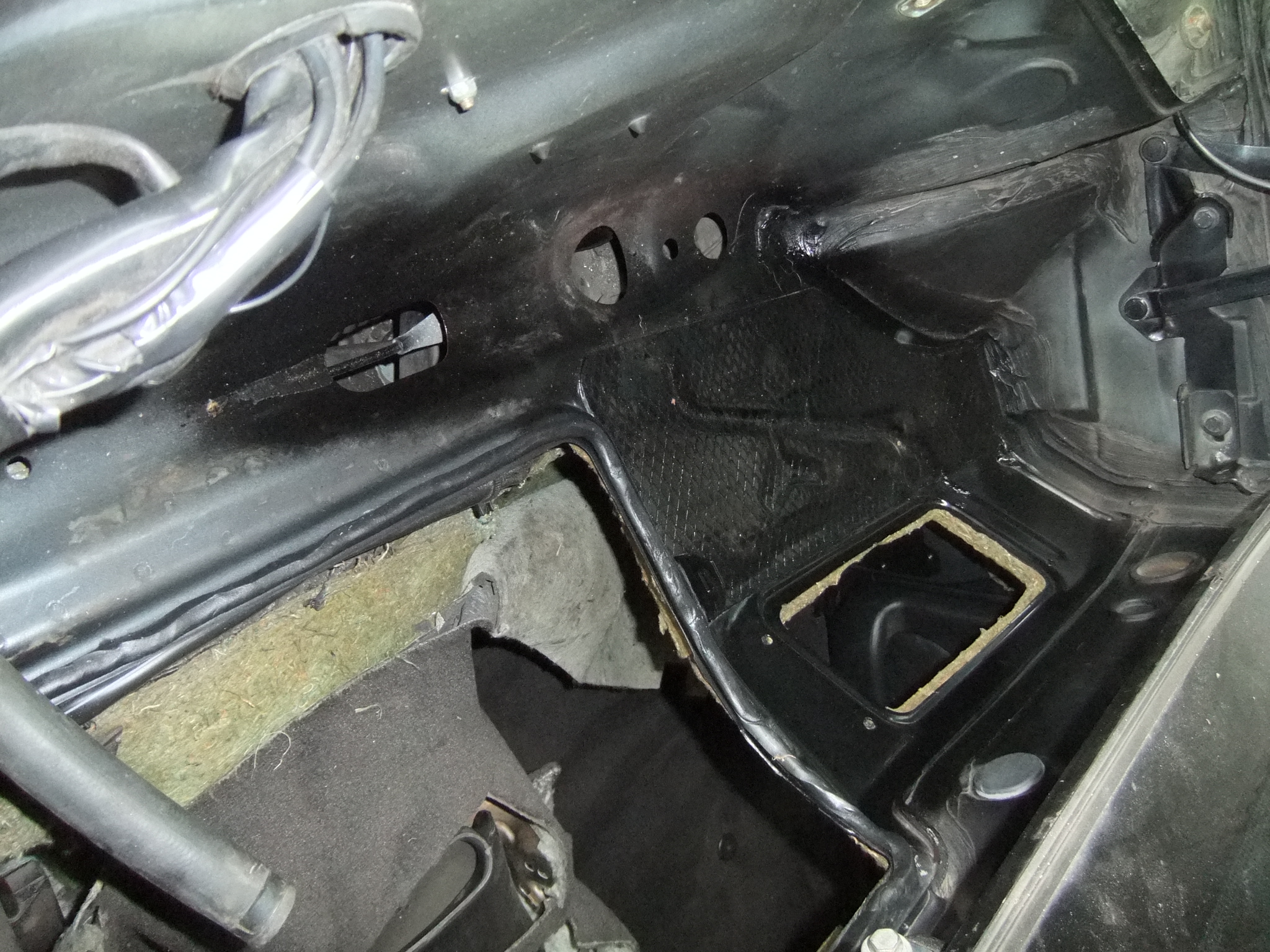

Beitrag von Morti »

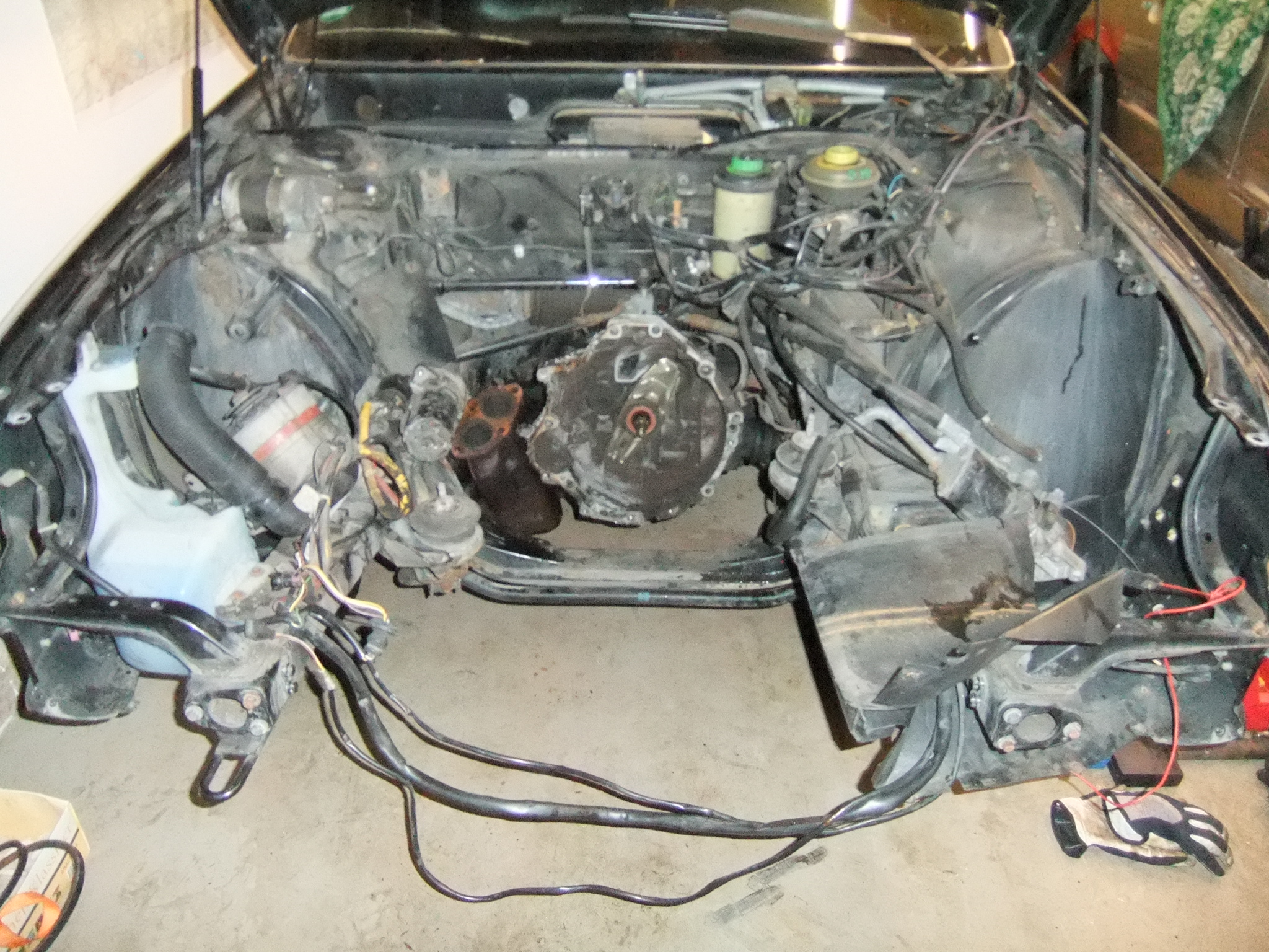

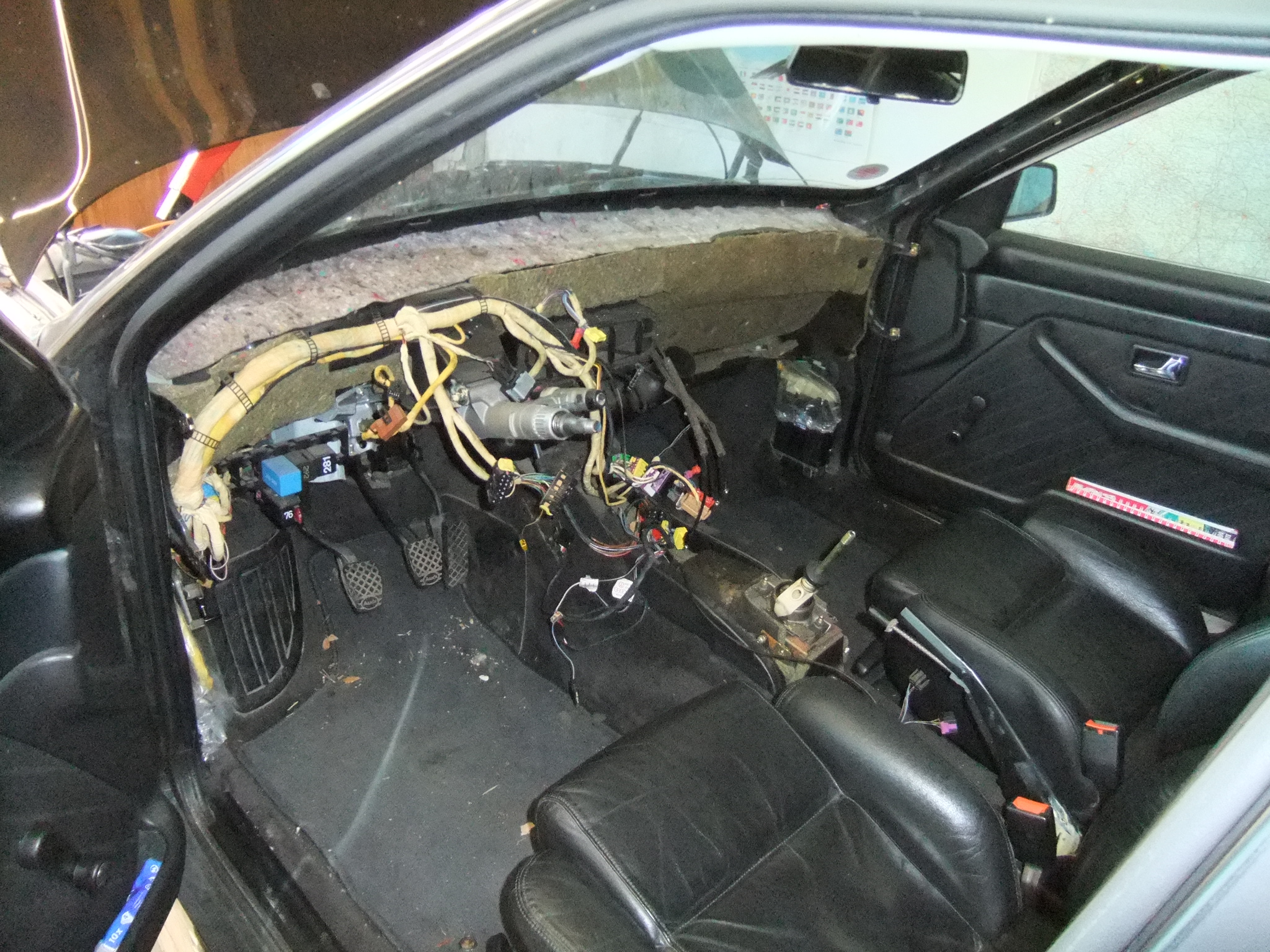

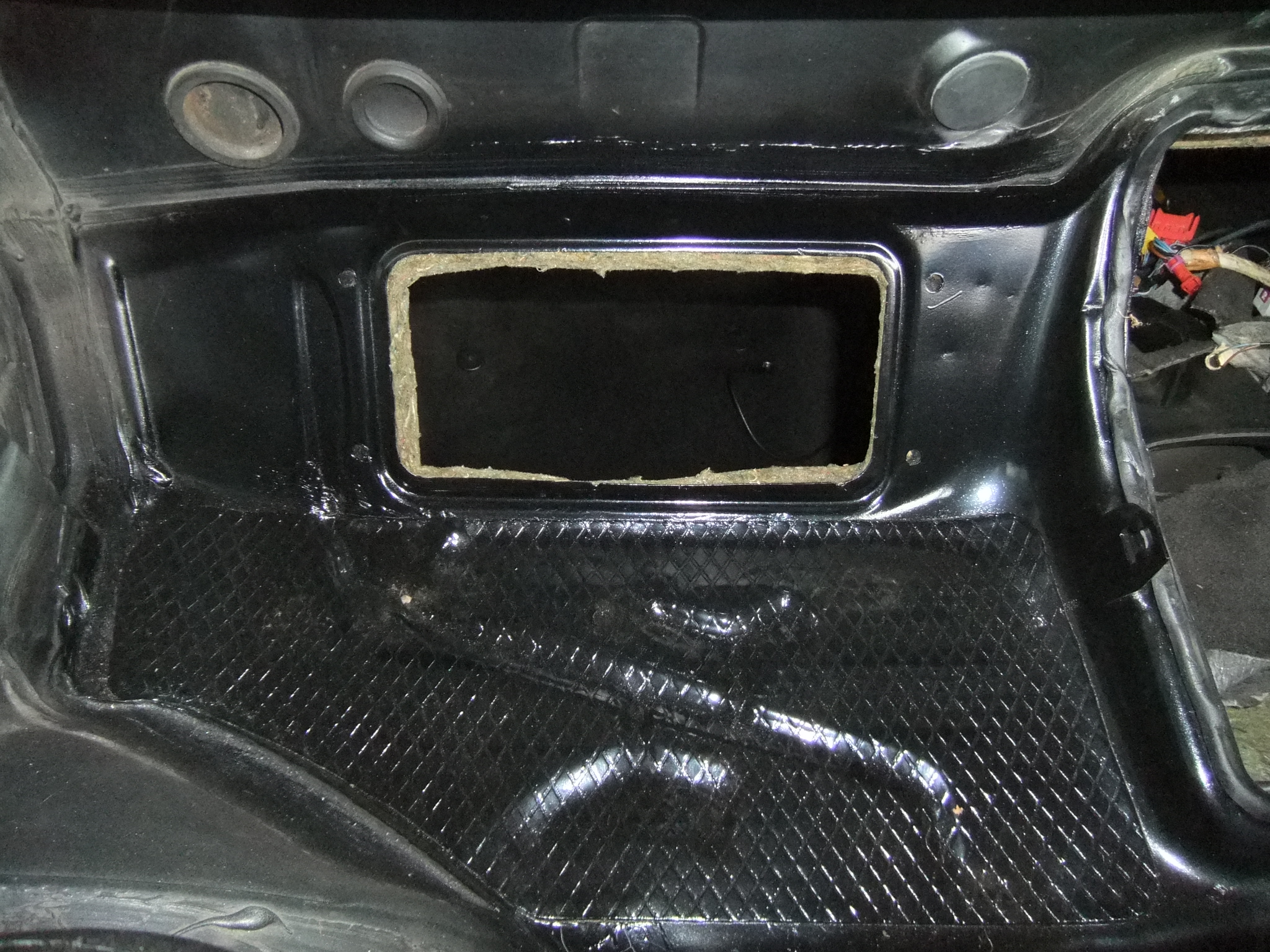

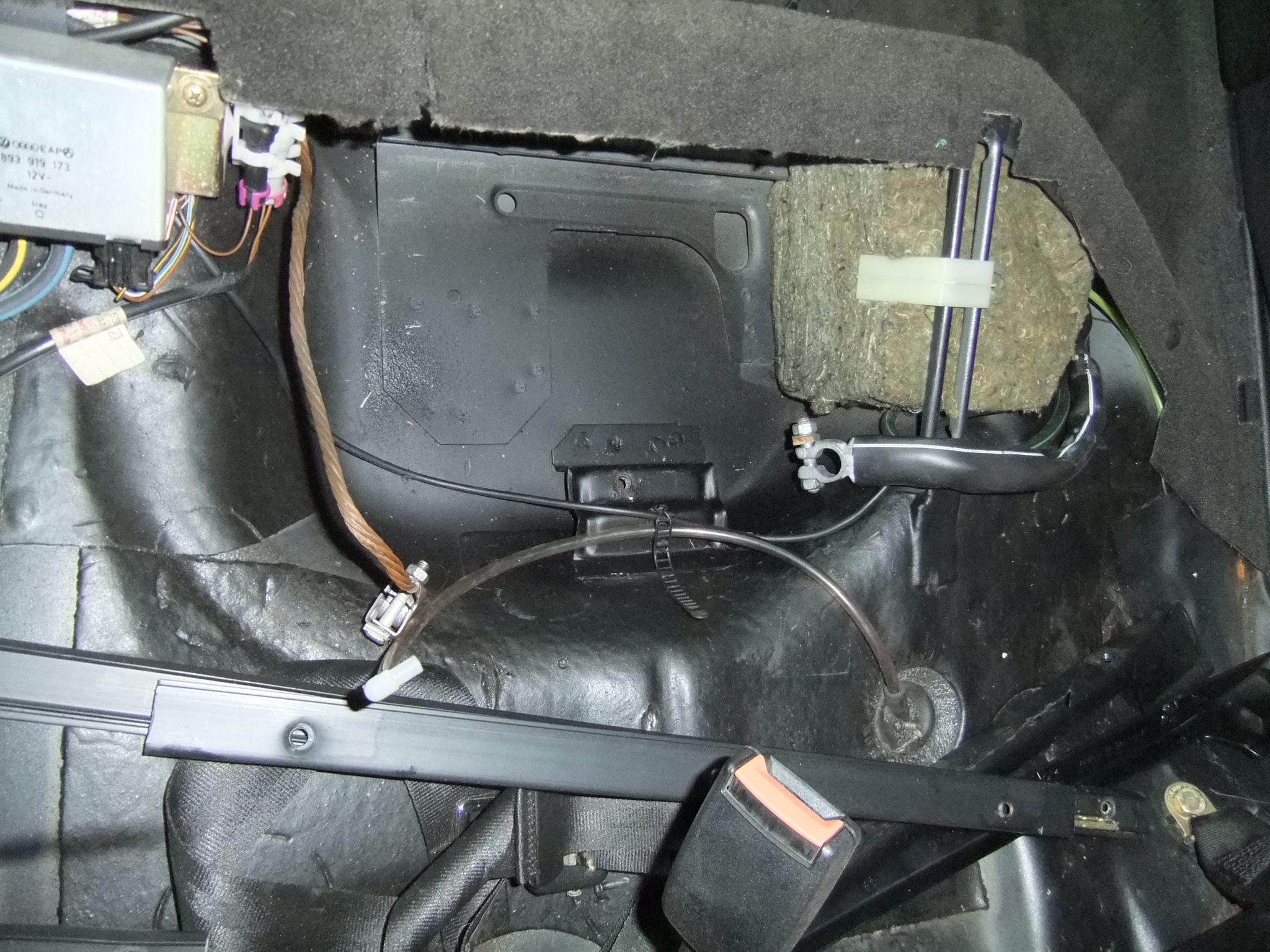

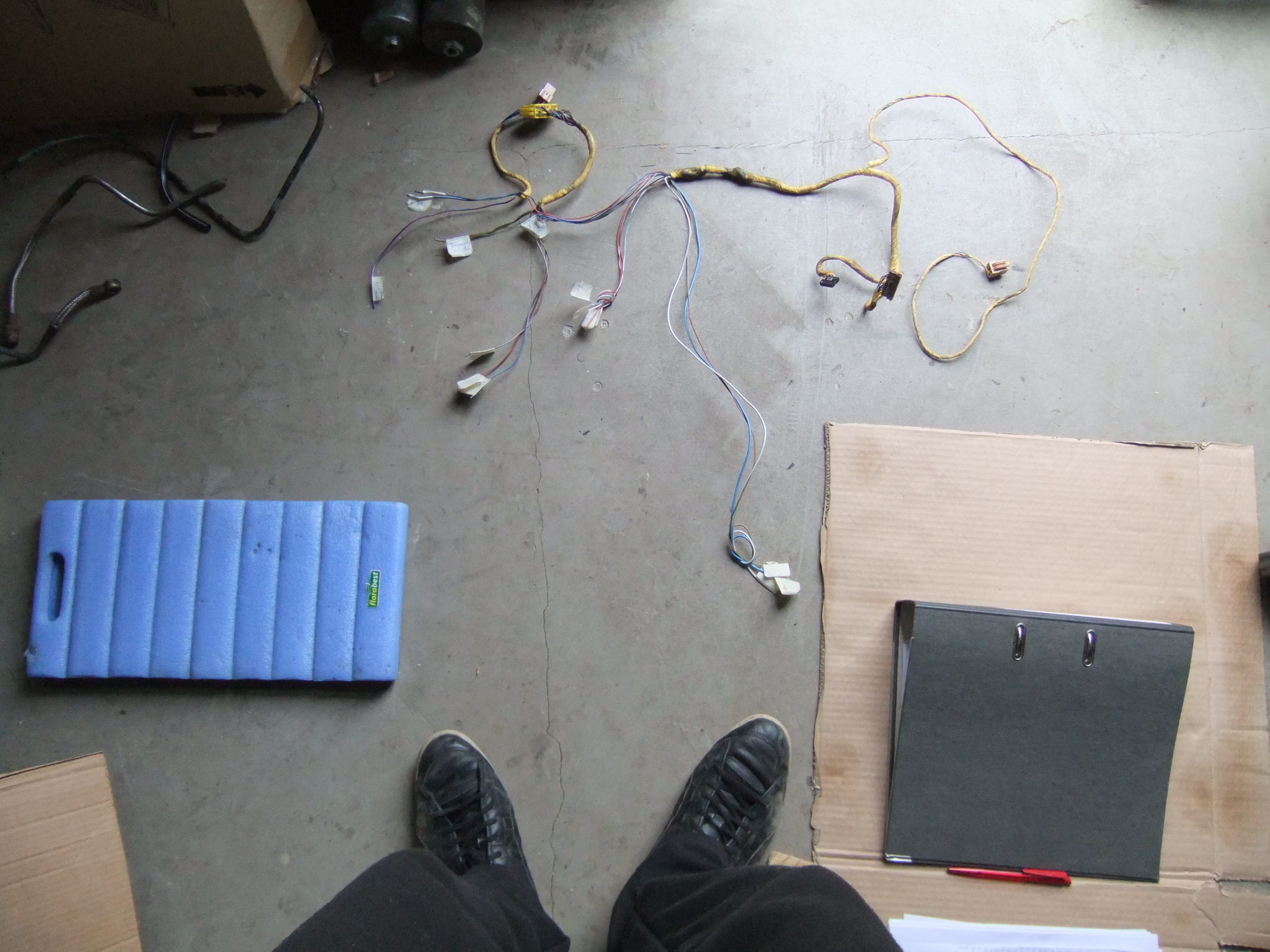

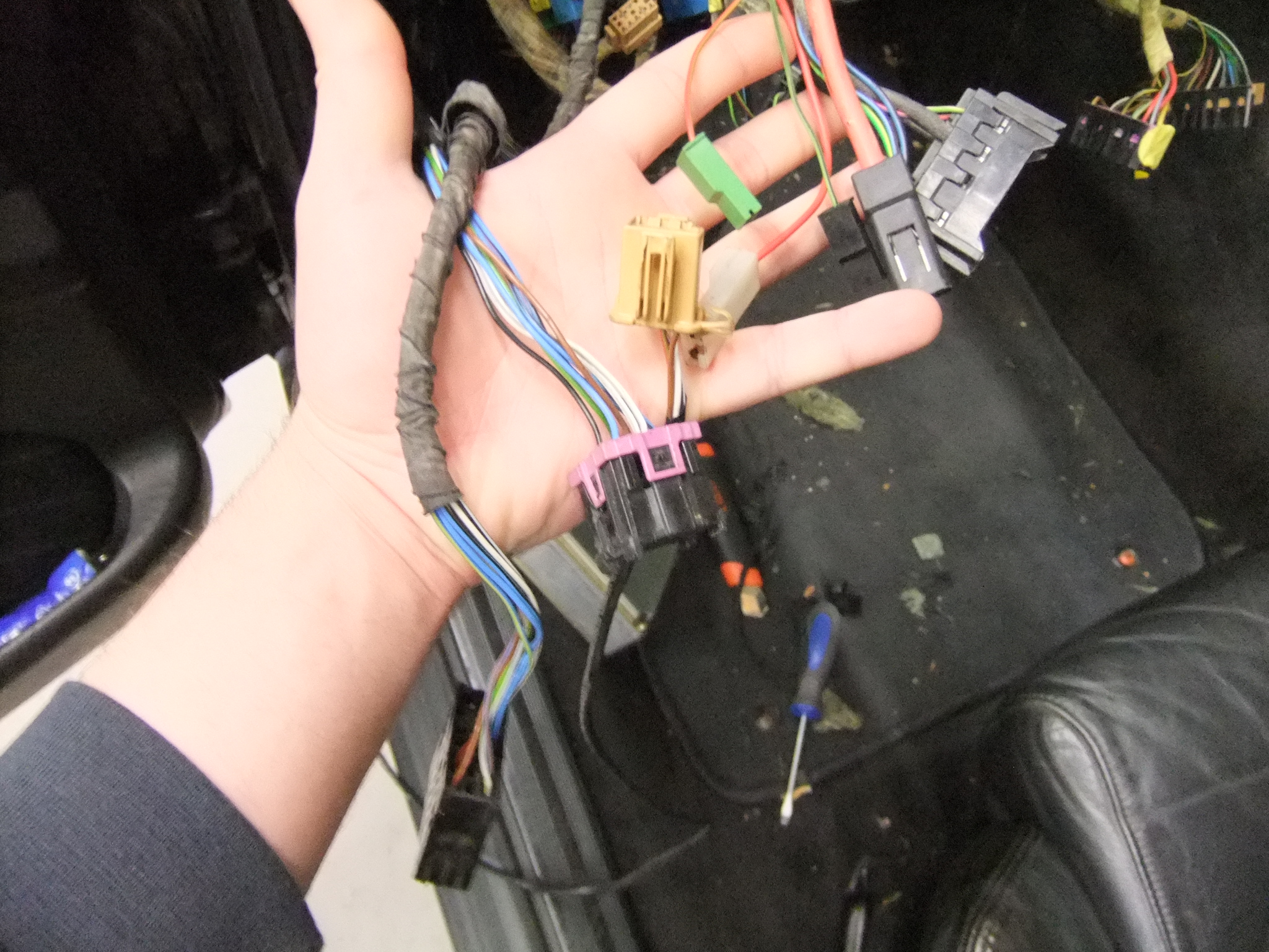

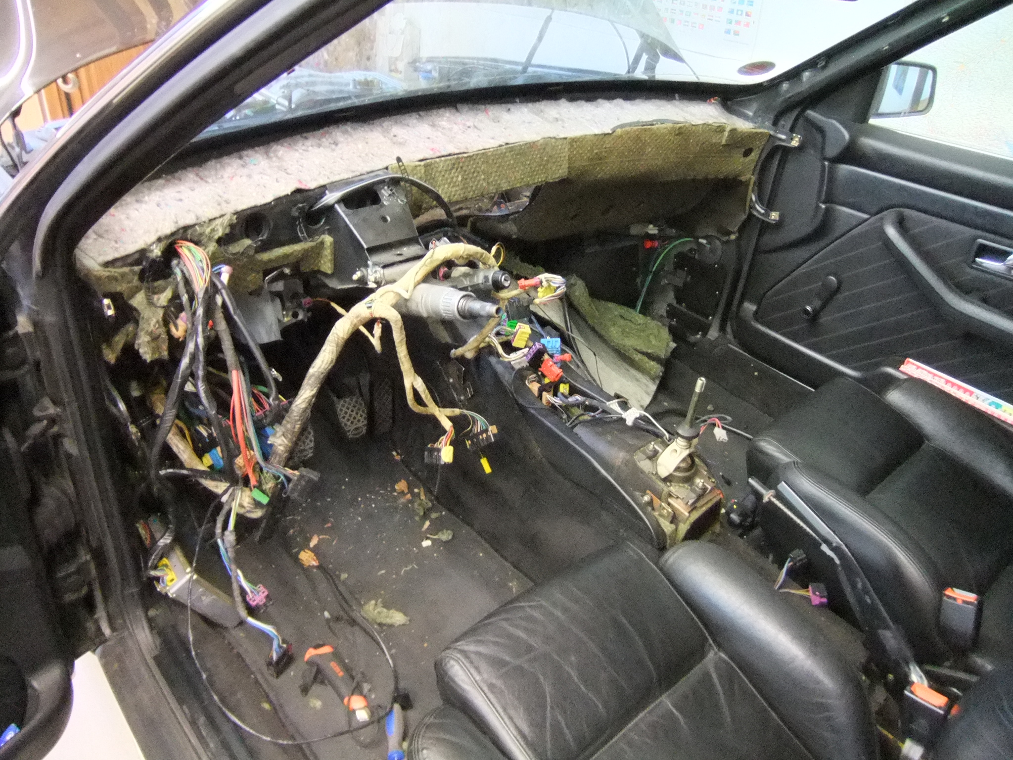

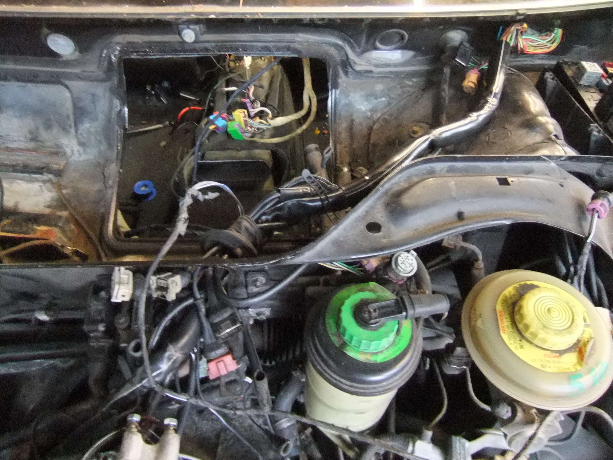

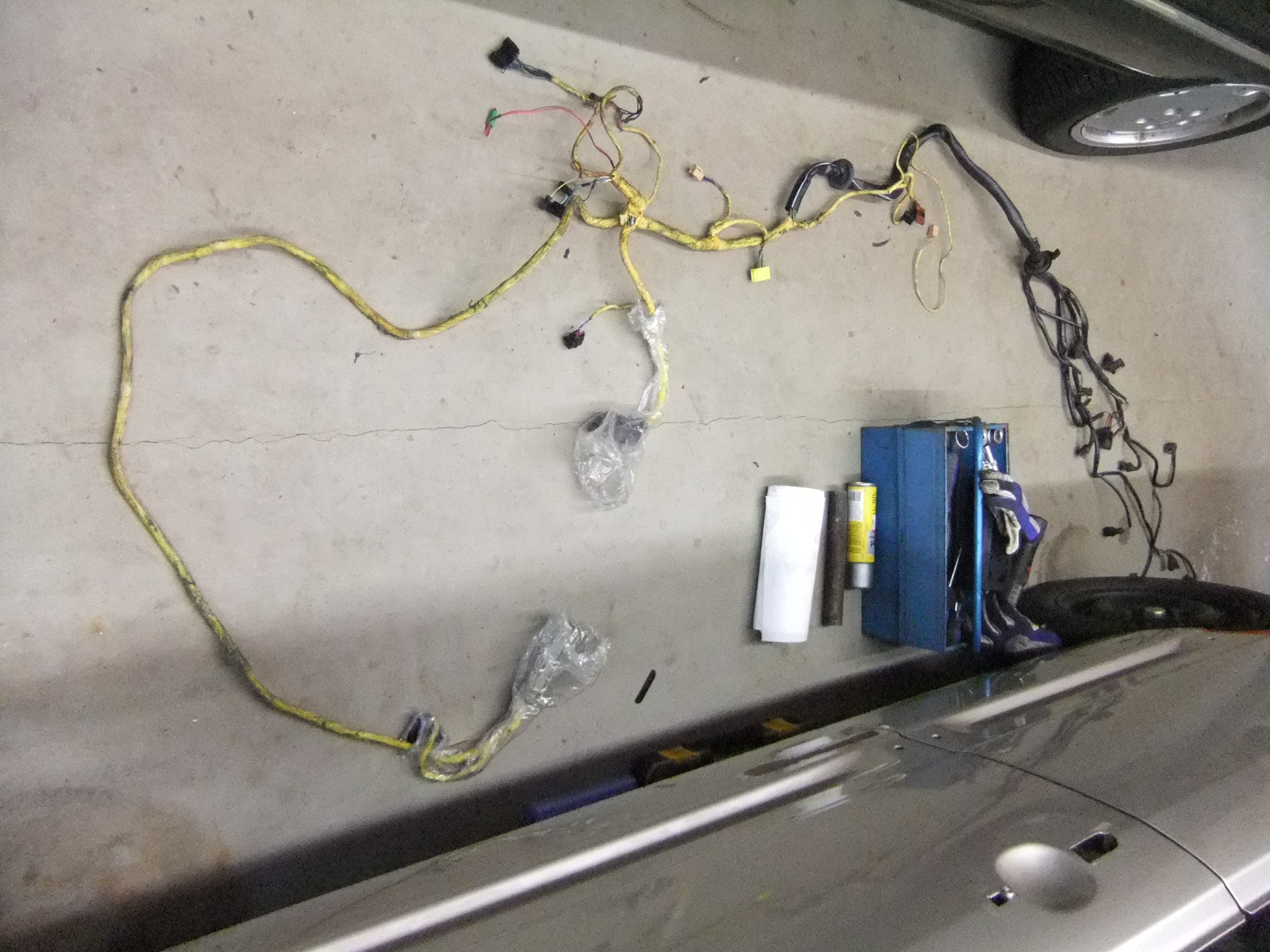

ich arbeite bildlich gesprochen gerade an so vielen Baustellen, dass ich leider das 7A Projekt für ein paar Tage links liegen lassen musste.
Jedenfalls hab ich den neuen Kabelbaum drin, und den alten komplett draussen. Jetzt muss ich gucken was ich vom alten Kabelbaum noch rausfriemeln muss. Ich glaube das AC sowie die Kabel des Multifuzzis müssen übernommen werden. Auch im Innenraum stell ich mich gerade etwas blöd an, hat vielleicht jmd. die Strompläne? Oder etwas hilfreiches in die Richtung? Dass ich die paar Kabel zum Sicherungskasten verlängern muss hab ich auch schon festgestellt. (ich meine die für die Motorsicherung)
Es ist mein erster Kabelbaumumbau, deswegen bitte ich um ein wenig Nachsicht.
Fotos vom zerlegten Innenraum und vom alten Kabelbaum gibts morgen bei Tageslicht.
@audiavus
Deine Drossel samt Poti würde ich gerne kaufen. Schreib mir bitte deine Preisvorstellung per PN.
Ich hab festgestellt, dass weder der Lufikasten des B4 v6 noch das LLRV und dazugehörige Aktivkohlegedöhnse zu verbauen ist. Deswegen suche ich ein passendes LLRV, C4 V6 Lufikasten, ein Aktivkohletaktventil (?) und die dazugehörigen Schläuche.
Man ich hätte mir echt lieber ein komplettes Schlachtauto kaufen sollen...
AUsserdem ist ein STecker von einem Einspritzventil abgerissen und wurde damals bevor ich das Zeug gekauft habe verloren, also brauche ich auch noch einen Stecker.
MfG Karsten
audiavus
Beiträge: 484
Wohnort: Ehingen
Nochmal zur kontrolle, du hast SICHER das 2-Stecker STG?
wenn ja:
du benötigst auf jeden fall den Passenden LLR (Hersteller Hitachi), der neuere, den NG und Co sowie der 7A 2. generation verbaut haben passt bei der alten MPI net. Teilenummer wäre 034 133 455A
das Rückschlagventil 035 133 517 für die Aktivkohleanlage kannst vom NF übernehmen, das Magnetventil das der 7A braucht hat die nummer 034 133 517.
Die Aktivkohlegeschichte kannst eigentlich 1:1 vom NF übernehmen.
der Lufikasten vom V6 AHH ausm C4 lässt sich recht simpel anpassen (musst die schräge aber absägen, wo der LLM normal draufsitzt) oder du guckst um einen vom 7a ausm t89
wenn Strompläne vom 7a brauchst, PN mit deiner e-mail addi an mich :wink:
den Stecker für die Einspritzdüse kannst von deim Kaltstartventil vom NF Kabelbaum abschnibbeln, der müsst doch passen

Noch ist alles beisammen
Der neue grob drin
Der neue grob drin
Der alte Baum
Der alte Baum
Ich schreib dir gleich.
MfG Karsten
audiavus
Beiträge: 484
Wohnort: Ehingen
guck vor allem, dass du auch die Diagnosebuchsen gut zugänglich machst, die brauchst für die Grundeinstellung.
Das Fette Kabel fürn Anlasser hättest rausrupfen können, da hast hoffentlich das zeug von deim NF drangelassen, der hat praktischerweise schon Motorkabelbaum getrennt vom Anlasser

Das Anlasserzeug vom NF ist natürlich noch drin. Mal schauen, ob ich morgen Zeit finde das Kabelzeug fertig zu machen.

:lol: ja, das kann er. Allerdings ist die Fehlersuche IMHO etwas leichter als an ner Zickenden KE oder so
Bernd F.
Beiträge: 5033
Fuhrpark: Audi 100 2.3 E
Wohnort: 30453 Hannover
Beitrag von Bernd F. »
Kabelbaum raus - Kabelbaum rein is ja nich sooo schlimm. Nen KB auf persönliche "Bedürfnisse" oder das Umfeld anpassen, das macht Spaß :D
Berni
Audi 100 Automatik
Pado
Beiträge: 1293
Wohnort: Augsburg
Beitrag von Pado »
Einen Bdr hab ich da, falls der noch gebraucht wird.
Mike
