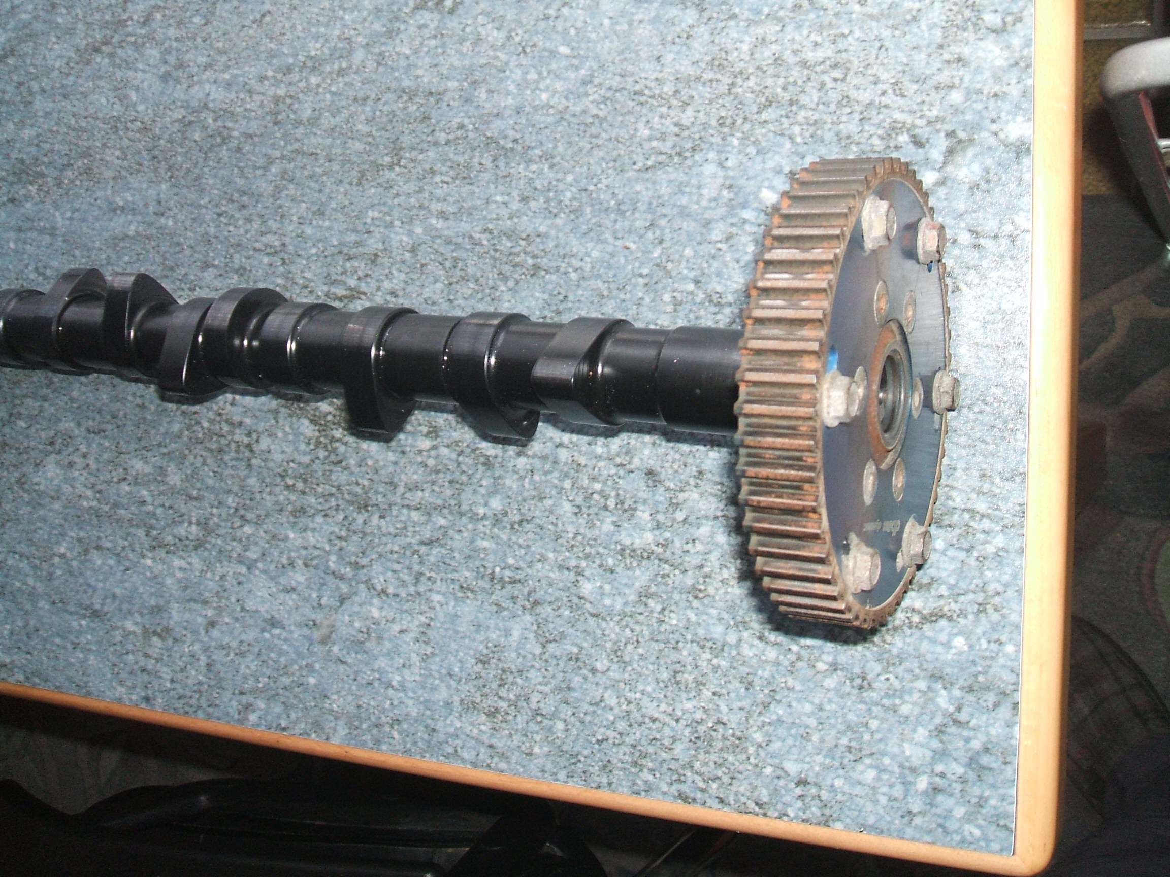

Anbei...
Bringt eine "scharfe Nockenwelle" am NG mit originalem Drehzahlbereich überhaupt was?
Oder sollte dann doch lieber eine NW für den unteren und mittleren Drehzahlbereich genommen werden?

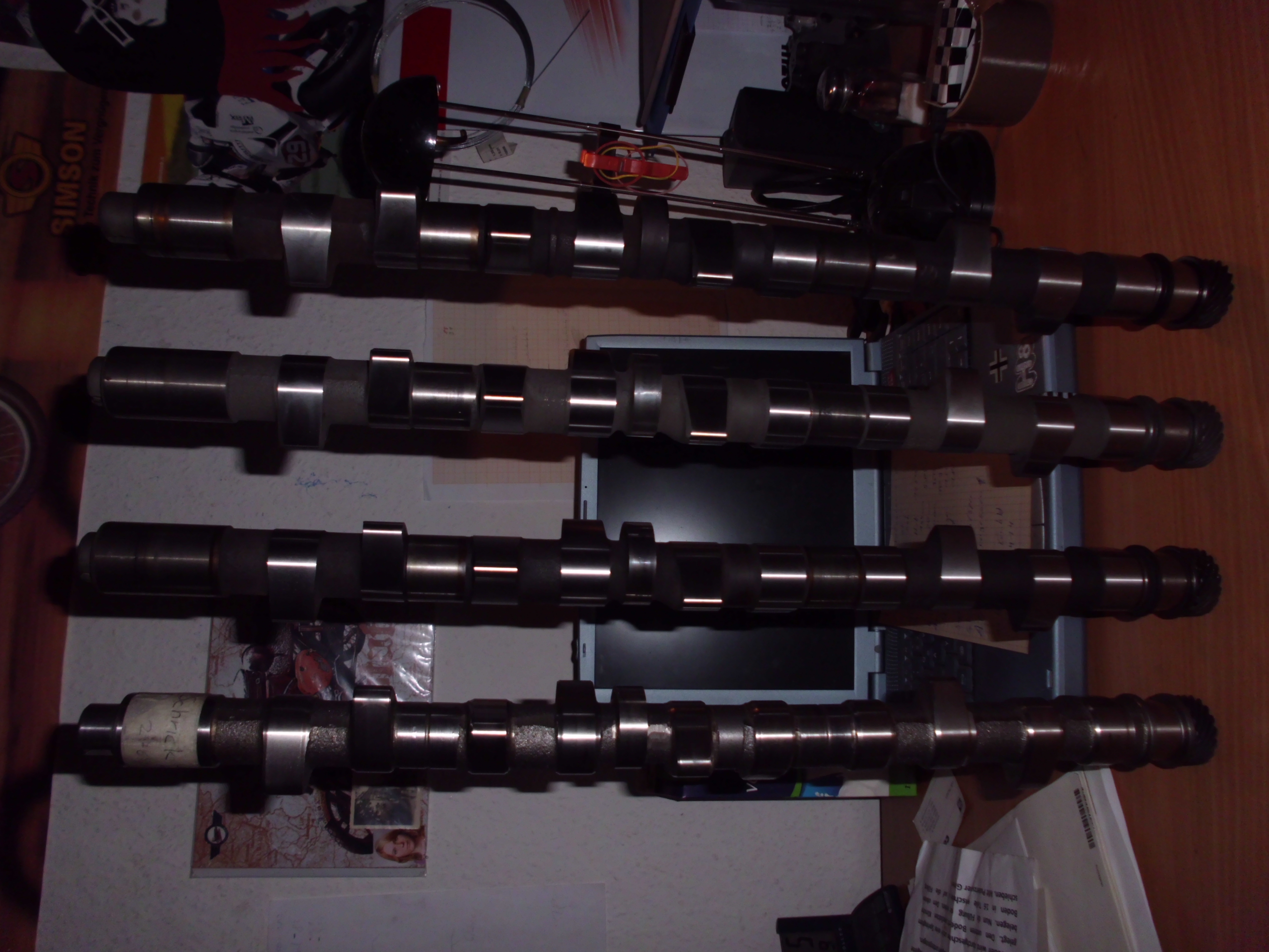

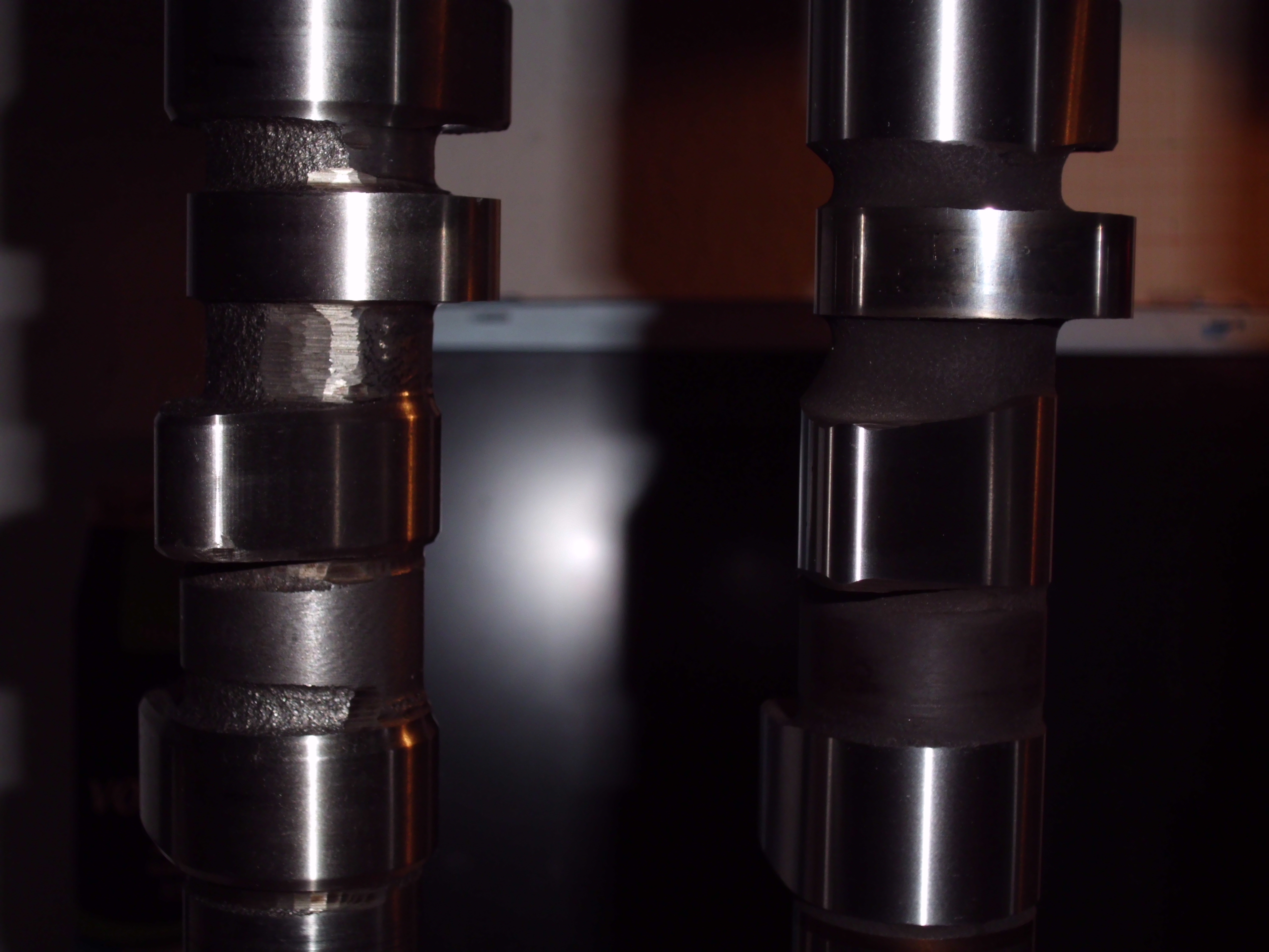

Also zum Thema Nockenwellen,
im NF gibts 2 verschiedene, im NG gibts 3 verschiedene, im AAR gibts nur eine und das ist die zahmste.
Ich hab die Daten nicht alle daheim, bin aber morgen in der Arbeit, dann kann ich ganz genau schreiben bis zu welcher Fahrgestell/Motornummer welche Nockenwelle verbaut wurde!!
Im NG wurden meines wissen alle Nockenwellen verbaut, sprich je früher das BJ desto schärfer ;)
Scharf: 034 109 021 K
Mild: 034 109 021 AK
Zahm: 054 109 021 (Endung hab ich grad nicht im Kopf)
