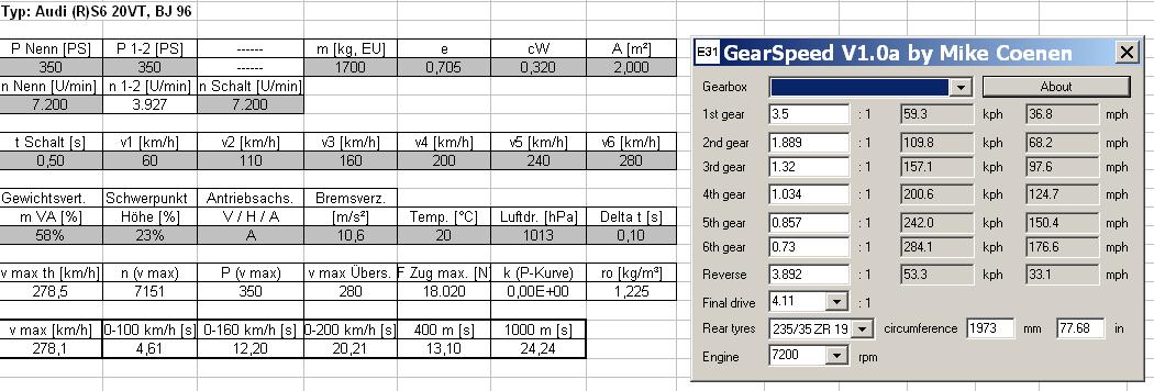

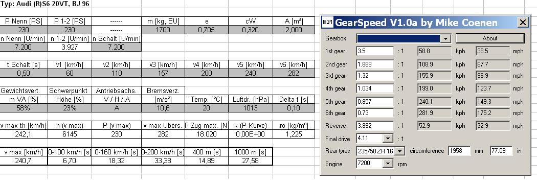

Irgendwer erfahrung mit nem 6 gang dieselgetriebe ??
Re: 6-gang Getriebe
Was willst du denn wissen? Geschwindigkeit im 6. Gang bei einer bestimmten Drehzahl?dicker 20v hat geschrieben:Irgendwer erfahrung mit nem 6 gang dieselgetriebe ??
Hab einen C4 TDI Quattro 6-gang und könnte mal testen wenn gewünscht...
Und Nein, der wird nicht wg. dem Getriebe geschlachtet, sondern erhalten.
mfg kai
Audi 90 Typ81 2.3 20V (10/86)
Audi 80 Typ81 1.6 CL (04/84)
Re: 6-gang Getriebe
370 Km/h
Das ist doch nicht von schlechten Eltern
