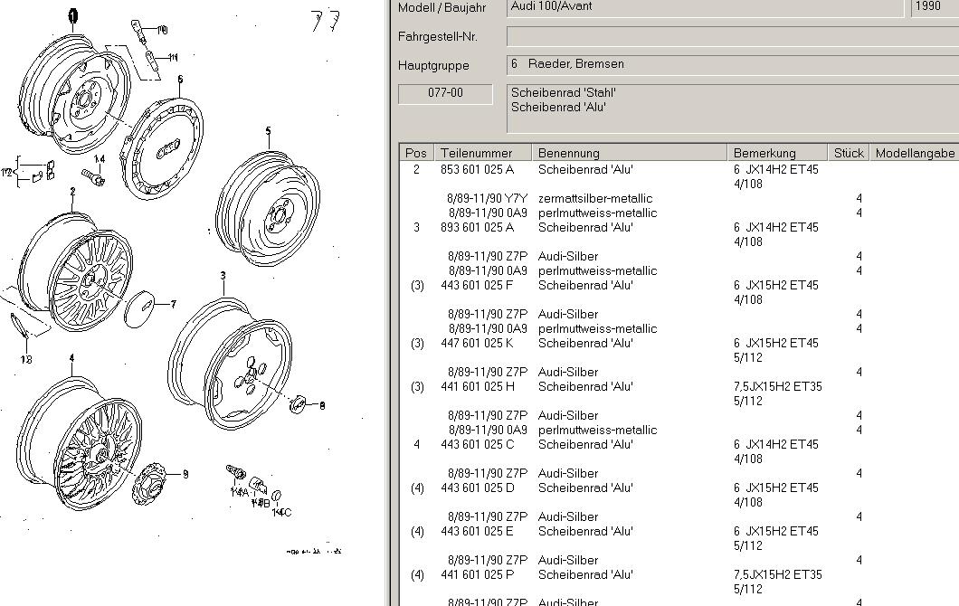

Moin Tim, meinst Du diese Felgen ?
TDI-Monster
Re: BBS-Kreuzspeiche und 15-Zoll-Bereifung allgemein
Hallo Peter,
ja, die meine ich, wobei die abgebildeten dann die "echten" Audi-BBS sein dürften, oder?
Nabendeckel und Felgenhorn ist bei der Golf-Variante geringfügig anders, das Grunddesign
stimm aber.
Tim

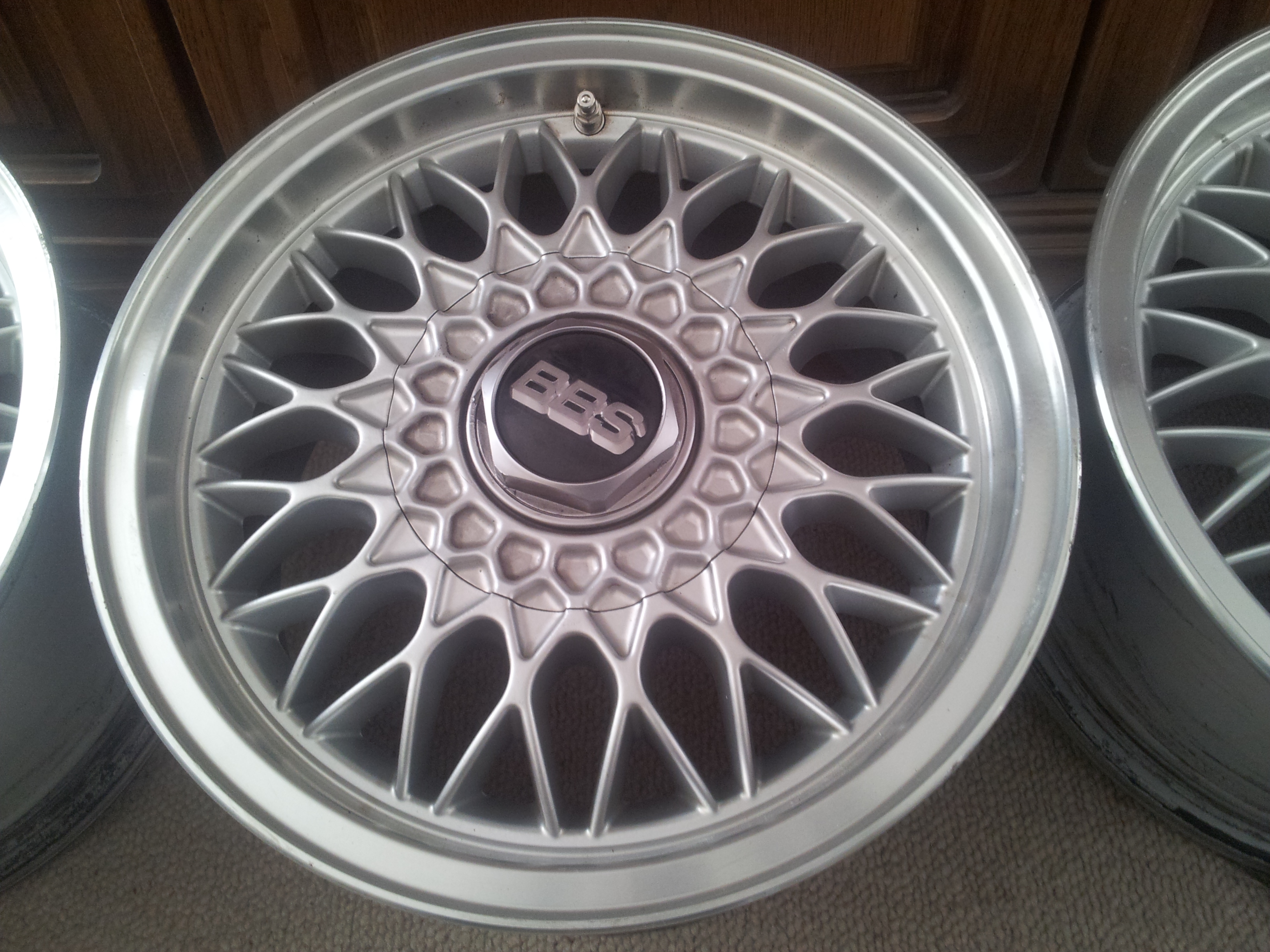

Echte Audi BBS
7x15
4x108
ET 37
KBA-Nr 45056
Gutachten gültig für ALLE Audi 80 90 100 von ? bis B 4
Grade günstig geschossen und hoffentlich macht der TüV keine Mucken wegen der ET und
22 B ggf. hi Radhausausschnittk. nacharb
22 H ggf. hi Radhaus aussen nacharb.
Habe leider noch keine Erfahrungen damit zu fahren
7x15
4x108
ET 37
KBA-Nr 45056
Glückwunsch!
Den gleichen Satz habe ich mir auch schon besorgt, allerdings in lackierbedürftigem Zustand.
Die sehen einfach toll aus, finde ich und Deine sind in schönem Zustand.
Ist das Felgenhorn bei Deinen poliert? Ist das original?
DankeTDI-Monster hat geschrieben:Glückwunsch!
Auch Dir einen GlückwunschTDI-Monster hat geschrieben:Den gleichen Satz habe ich mir auch schon besorgt, allerdings in lackierbedürftigem Zustand.
Die sehen sowas von megag.... aus, allerdings ist der Klarlack ganz fein gerissen, sieht man auf den Bildern überhaupt nichts vonTDI-Monster hat geschrieben:Die sehen einfach toll aus, finde ich und Deine sind in schönem Zustand.
Meine Hörner sind poliert und das ist soweit ich weiss originalTDI-Monster hat geschrieben:Ist das Felgenhorn bei Deinen poliert? Ist das original?

Moin Jörg,ür den Typ 44 gag es 6x15xET45 4x108 mit 205/60x15 ab Werk als Option
blöde Frage: was hat denn dieses 4x108 bzw. 4x112 im Falle der anderen abgebildeten Option zu bedeuten??
Niklas
Das ist der Lochkreis, beim 44er gab es ja je nach Modell zwei unterschiedliche Lochkreise. Einmal 4x108, bedeutet 4 Schrauben auf einem Teilkreis von 108mm um die Nabe herum, für die "Standardmodelle" und einmal 5x112, also 5 Schrauben auf dem Teilkreis von 112mm, für die 200ter, 100 Sport und die Turbos.
Die Golf BBS werden wahrscheinlich zu wenig Traglast haben für den 44er, wenn es kein absolutes Kassengestell ist, würde ich vermuten. Und man musste noch Spurplatten mit Adapterlochkreis fahren, damit man auf die 4x100 kommt. Allerdings nett anzusehen sind die Felgen definitiv, hab auch nen Satz davon zuhause, ist im Moment auf nem Golf Fire&Ice montiert.
Audi verkauft.
der "kleinste" Lochkreisadapter von 4x108 auf 4x100 (z.b. Golf) hat eine Dicke von 20 mm (der Befestigungschraubenkopf muss ja komplett versenkt sein) dann ist man schon bei ET25........tyrannus hat geschrieben:Die Golf BBS werden wahrscheinlich zu wenig Traglast haben für den 44er, wenn es kein absolutes Kassengestell ist, würde ich vermuten. Und man musste noch Spurplatten mit Adapterlochkreis fahren, damit man auf die 4x100 kommt.
Mal ausbuddeln hierPeter Heinz hat geschrieben:Echte Audi BBS
7x15
4x108
ET 37
KBA-Nr 45056
Stehe vor dem gleichen Dilemma. Passen die geilen BBS mit der KBA 45056 an einen NFL Fronti Gradkantler oder muss man wirklich nachbessern am Radlauf hinten so wie es in der ABE steht?
Montiert sind aktuell Pellen in 205/60 R15. Würde das passen?
Die ABE hab ich mal als Anhang hochgeladen.
