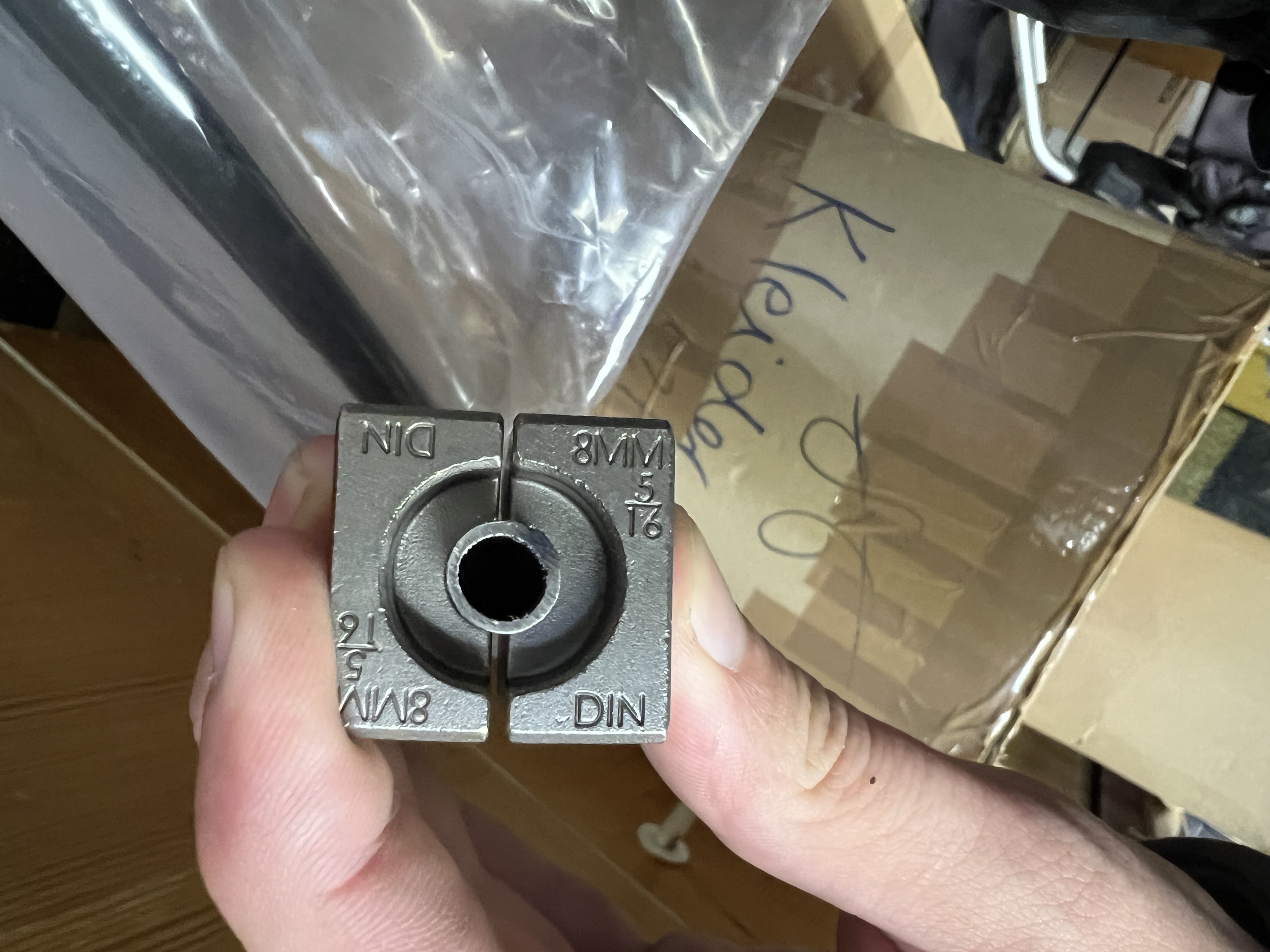

Ich habe mir ähnlich wie du 8mm Stahlleitungen gekauft.
Dazu noch die passenden Bördelbacken in 8mm. Ebenfalls Schneidverbinder in 8mm.
Ja Bördeln und Schneidverbinder sind zwei paar Schuhe. :)
Jedoch ist in beiden Fällen mein Rohr zu dick? An was liegt das nun.
Zur Info ich habe die 8mm Bremsleitungen von ATE gekauft. Vielleicht liegt da das Problem. Jedoch wenn ich dieses Rohr mit der Original Leitung aus dem typ44 oder 32B vergleiche, sind diese Identisch... Also doch die falschen Verbinder oder Backen?
Beiträge: 3142
Re: Bördelform Kraftstoffrücklauf NF2
einfach mal die Suchfunktion bemühen - ich habe did korrekten Bestellnummern in meinen Beiträgen stehen.
Wie kommt man auf die Idee diese Dichtfläche so grob abzusägen? Optimal um sich Späne ins System zu holen!!
So ein Rohrschneider kostet nur ein paar € und dann wird es auch dicht und man hat KEINE Späne im System.
Dass die Backen etwas Abstand haben ist ok - die müssen ja auch den Druck der Pressung aushalten.

Hallo Stefan,
vielen Dank mit dem Hinweis auf die Backen. Ich muss zugeben es aufgrund der für mich falschen Optik noch nicht mal getestet zu haben die Leitung zu bördeln.
Keine Angst das ist das Ende so wie es aus der Packung kommt. Einen Rohrschneider besitze ich. :)

Solche grobe Enden kann man entgraten mit eine Entgratwerkzeug damit sie schön sauber und glatt werden.
Nur aufpassen das man eine kauft für Metal, denn viele sind nur für Kunststoff geeignet (für 3D Printing etc.)
Heisst in Englisch eine "Pipe deburring tool"

Es gibt Neuigkeiten.
Ich habe ein kleines Stück Rohr mit den Rohrschneider abgeschnitten. Da jetzt kein Grat übersteht passen auch die Schneidverbinder.
Bördeln habe ich noch nicht getestet da ich vermute, dass ich einen "Dorn" für 8mm benötige.
