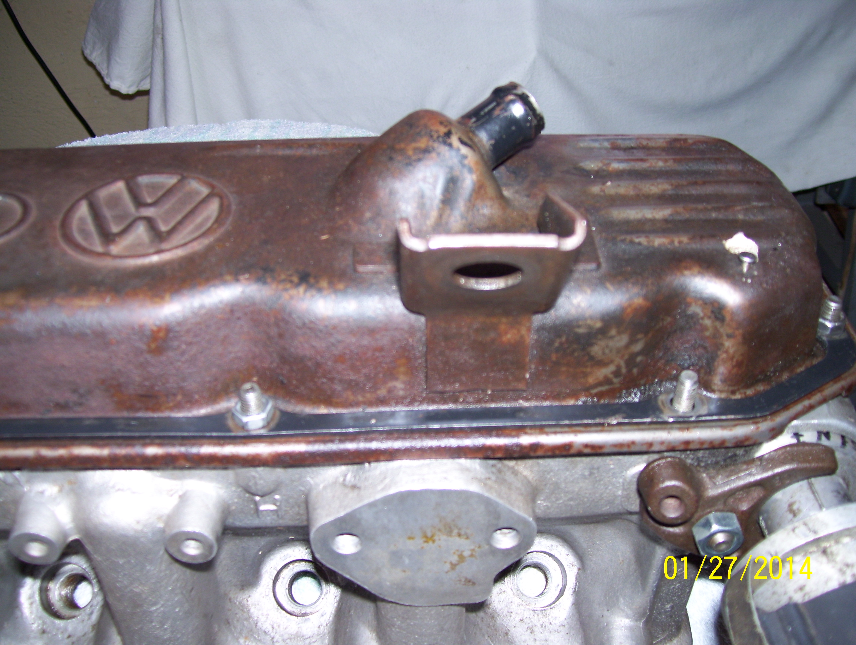

Ja, zeig uns mal Bilder Ralf, meine Blechdeckel sind zum Austauschen...............
allerdings hat der NF 1 und KU eine Blechhalterung für den Gaszug :roll:

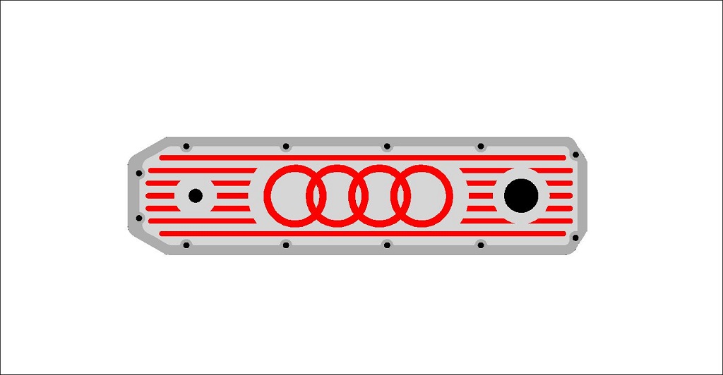

gibt bisher nur den entwurf und das Programm zum fräsen.
als nächstes wird der Prototyp aus Kunststoff gemacht und die passgenauigkeit getestet.

Sieht ja sehr schön aus :)

Hier mal die Blechhalterung, für den Gaszug, ist vom KU/KP/NF1-Motor, wie das beim KV/KX ist, sollte mal ein Audi 80/90 Fahrer nachschauen :wink:

hey also ohne den Halter und den Schlauchschnödel hätt ich schon interresse dran fürn 2,3 NF gruß

Joe 10v hat geschrieben:Servus
Mfg Joe
...auch der MKB: KZ hat diese Blechhalterung
Gruß S.

Gut, allerdings benötigen die 10v Sauger diesen Anschluss für die Motorentlüftung, neben der Blechhalterung für den Gas-Zug :wink:
Für den NF 2- Ventildeckel hab ich kein Bild, und die 10v-Turbos brauchen beides nicht, richtig :lol:
Mit freundlichen Grüßen aus Unterfranken
Der NF2 hat weder den Gaszughalter am Ventildeckel (ist auf der Ansaugbrücke angedübelt) noch den Entlüftungsschnorchel (hat nur die KW-Gehäuseentlüftung)
Entsprechend ist es ein Deckel nur mit Öleinfüllöffnung :wink: :wink: , wenn ich ohne Probleme an einen ausgebauten Deckel komme, mache ich mal ein Bild.

Danke Oli, jetzt erinnere ich mich wieder, mein Bruder hatte mal einen NF 2, der hatte ja auch schon die große Motorentlüftung unten am Block :wink:
Na dann ist der Ventildeckel vom NF 2/AAR ja fast baugleich wie die 10v Turbos..........
Hi Manfred, hier ein Foto von meinen KU/KP/KZ/NF1 Ventildeckel-Innenleben welche ein Blech zeigt, wegen der Motorentlüftung oben für
das Lehrlaufregelventil, was da ja angeschlossen wird, soviel für die Individuelle Lösung :roll:
