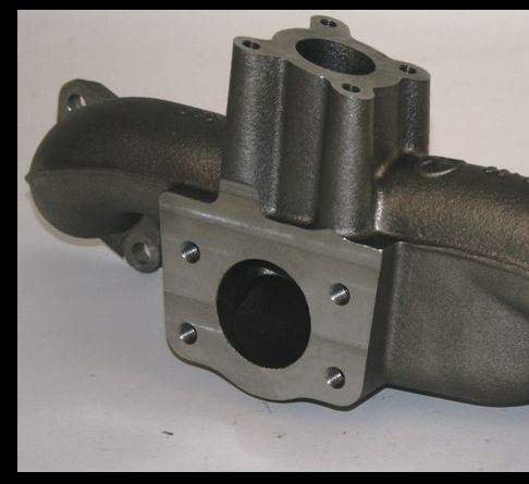

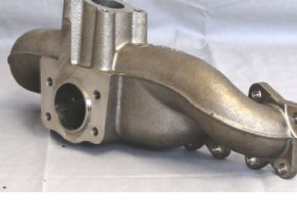

Hallo ich wollte kurz fragen,
gibt es zwei unterschiedliche Wagner Krümmer mit K24 Flansch ?
Und wen ja, welcher ist von Vorteil ? Oder ist eine Variante eine Kopie ??

Das obere Bild ist die Kopie aus China. Und ich habe beide hier liegen. Den Kopie Krümmer hab ich mir für 80 € gekauft NEU. Einfach mal zum Probieren. Qualität ist natürlich unter aller Kanone aber für einen Versuch reicht es.

... hallo Leute, ich konnte mir inzwischen selber die Lösung "erarbeiten".
Beide Krümmer sind Original Wagner
ABER
Die Variante 2 mit dem ebenem Flansch ist die alte "Version" von Wagner,
die Wagner so bestimmt schon länger nicht mehr verkauft !
Die Variante 1 ist die altuelle Wagner EVO Krümmer Variante mit
abgesetzten Flansch. Daruch wird der Übergang zu den 3K Ladern
stömungstechnisch besser, weil keine Abrisskante nach dem Krümmer entsteht.
Also die in China haben wohl noch nicht den neuen Krümmer zum Kopieren,
und somit sind alle neuen Wagner Krümmer ohne abgesetzen Falnsch,
entweder eine Kopie, oder es ist ein Krümmer, der ungenutzt 5 Jahre im Keller gelegen hat.
Und das ein Wagner Krümmer ungenutz im Keller vor sich hin gammelt kommt wohl nur sehr sehr selten vor
.... also immmer wachsam bleiben ..
